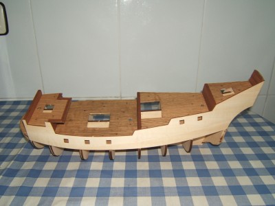

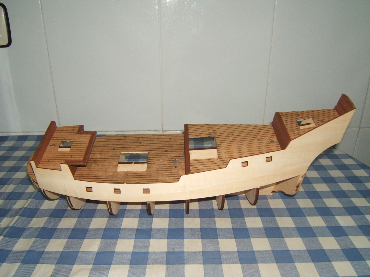

Yo las puse tal cual, o sea si mojar ni curbar previamente no me dieron mayor problema, cola y sujetar con chnchetascesucar escribió:He terminado de forrar los mamparos y ahora tengo que poner las amuradas pero tengo dudas de como curvar una pieza tan grande para que se ajuste a las cuadernas y las cubiertas. Me podéis decir qué método habéis seguido?

Ya están

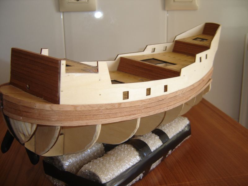

Gracias Valerio, he puesto las amuradas simplemente colocandolas como me has dicho y han quedado perfectas. Me he ayudado de unos clavitos y listo. Ahora empiezo a forrar. Ya os contaré porque promete ser dificil y laborioso. Os pongo una fotillo

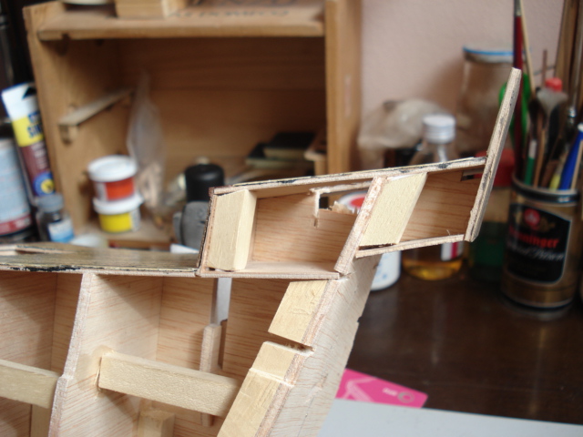

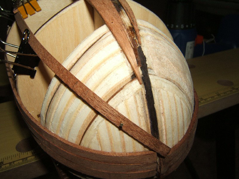

Hola cesucar, me permito hacerte una recomendación ya que dices que vas a empezar a forrar y que a mi me ha servido mucho.
Es la colocación de un refuerzo en proa pues es hay donde están los problemas a la hora de forrar te pongo foto para que entiendas lo que te digo.
Animo y continua asi que se ve muy bien

Cesucar: añadiendo lo que perfectamente te ha explicado Valerio ( Que cierto es eso que una imagen vale mas que mil palabras), te añadiria que hagas lo mismo a popa, te servirá de asiento a las tracas y a los atunes que tengas que poner en esa zona, también te pongo foto, los mamparos no crean problemas, pero a medida que forres si que tendrás que recurrir al agüita y al calor para dar forma a las tracas,ten en cuenta tambien el reducirlas a medida que te acerques a la quilla en popa y proa. Un saludo y guerra al vil metal.valerio escribió:Hola cesucar, me permito hacerte una recomendación ya que dices que vas a empezar a forrar y que a mi me ha servido mucho.

Muchas gracias a los dos a Valerio y a Marinero de agua dulce. he comprendido lo que me queréis decir y por tanto voy a prepararme para poner esos maderos de ayuda. Por otro lado y respecto a la pregunta de si voy a sustituir el metal por la madera, en un primer momento pensé que no porque era mi primer modelo. Luego pensé que algunas piezas sólo y cada vez me convenzo más de cambiar casi todas (creo que las columnitas igual las dejo así, pero todo se andará).

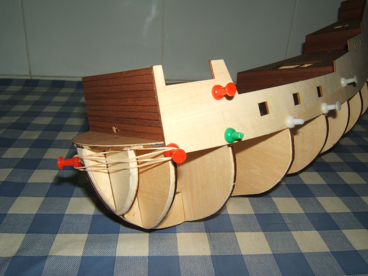

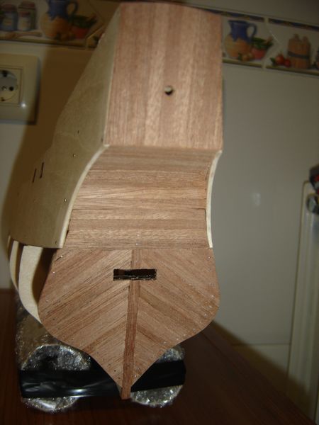

Por cierto, e me olvidó forrar la popa y ya lo he hecho. Ahí la teneis (en lo que si que tengo que mejorar es en mis cualidades como fotografo je, je)

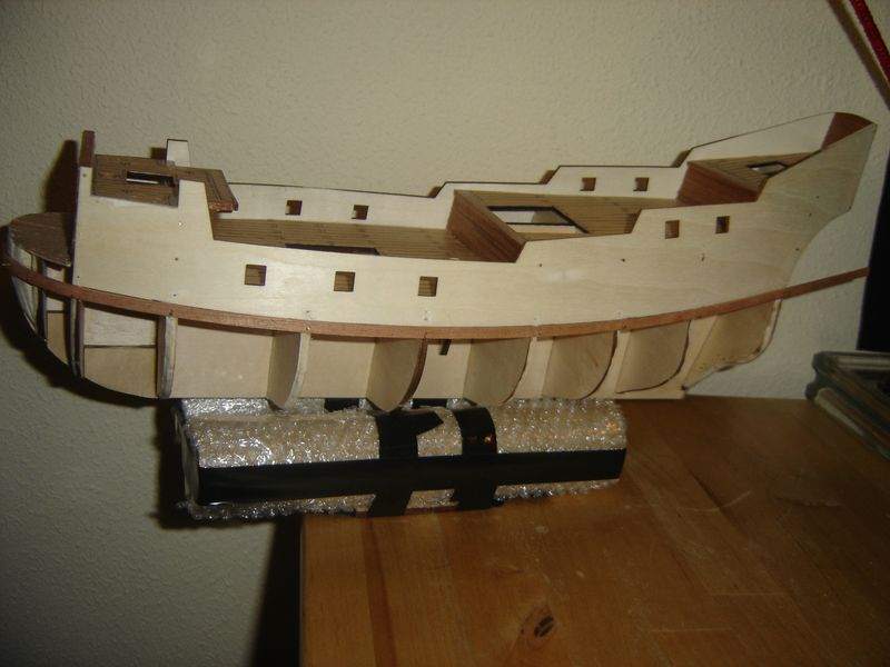

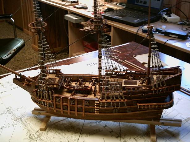

Así lo llevo.
Estoy "atascaíllo" con la arboladura, pues carezco de planos, y las fotos que encuentro, no me solventan algunas dudas, por lo que estoy intentando guiarme por unos planos que tengo de un Galeón Español de 1607, muy similar a este barco, pero los encuentro demasiado complejos para mí. ¡Dios mío, cuanta cuerda! (perdón, cabo).
Independientemente de la complejidad, en realidad, de lo que no tengo idea, es del procedimiento, a seguir:
¿Es conveniente, amarrar las velas, motones y demás elementos de fijación, antes de colocar las vergas en los mástiles?
En cuanto a los palos, veo que en unos casos la verga de mesana, está compuesta por una sola pieza, y en otros se forma con la unión de dos palos atados, ¿Es simple cuestión de estética u obedece a alguna otra razón?

Conviene dejar puesto todo lo que se pueda poner antes de colocar las vergas en su sitio.hazlotu escribió:Así lo llevo.
La latina de mesana puede ir de las dos maneras. Cualquiera que elijas estará bien.
Has hecho los flechastes monstruosamente gordos.

popa

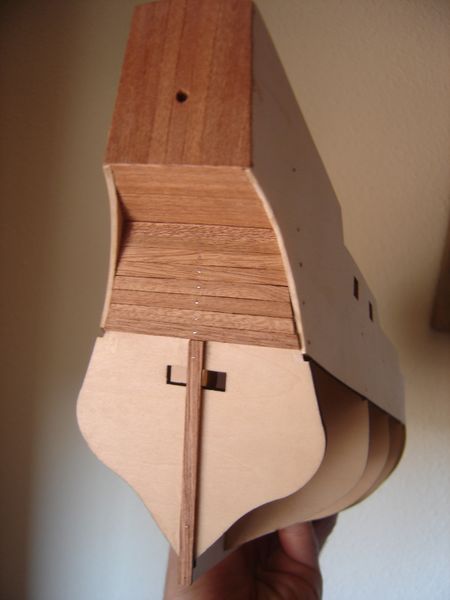

Cesucar te pregunto ¿ ha cambiado la popa del modelo,tal vez sea la prespectiva pero veo la parte del espejo diferente de la de por ejemplo el modelo de Valerio o de Morcejo, paginas 8, 9 y 10 del hilo. Saludos
Última edición por Marinero_de_agua_dulce el Jue Feb 07, 2008 5:53 pm, editado 1 vez en total.

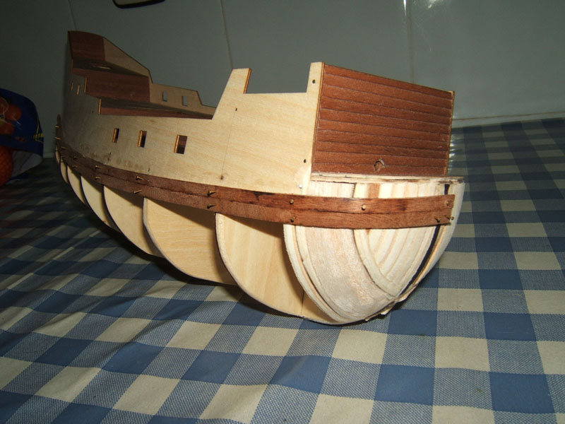

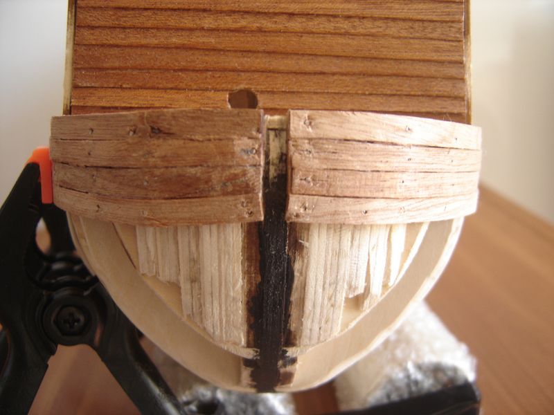

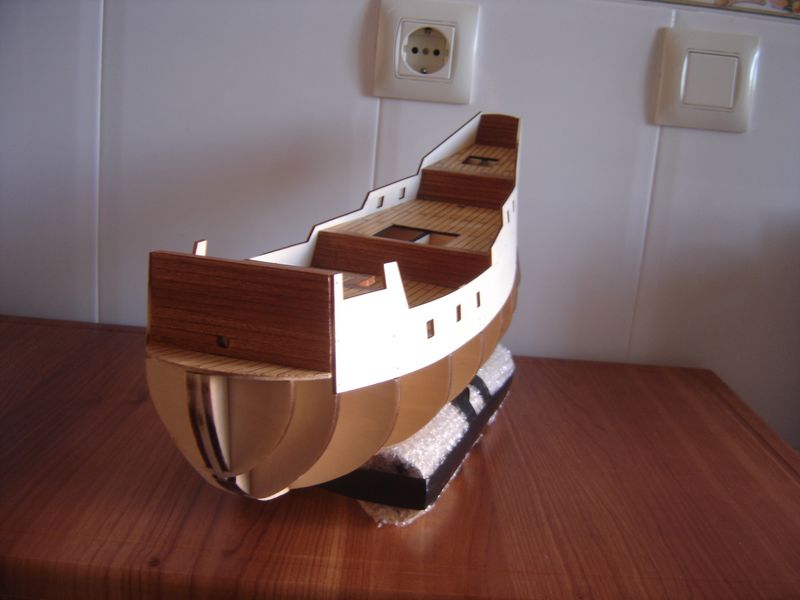

Hola marinero. Creo que te refieres al saliente curvo de las amuradas en la zona del espejo. Es efecto optico (que buen fotografo soy jeje). En realizad sí sobresale y te pongo una foto. También he puesto la primera traca con lo que me habéis indicado, rellenar la proa. Lo del forrado va a ser más dificil de lo previsto por lo que me lo tomaré con calma. Gracias a todos.

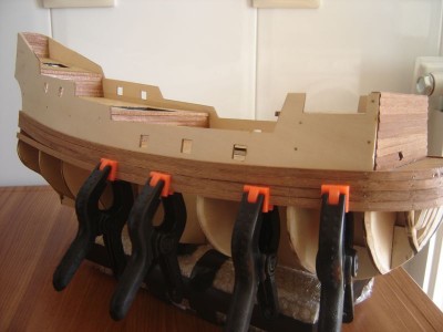

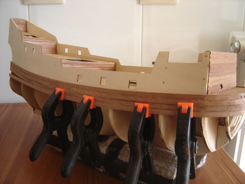

Bueno, pues os presento el resultado que deja el haber puesto 4 tracas de cada lado y mis impresiones.
Os cuelgo 3 fotos una de estribor, una de babor y una de proa. Los costados me han quedado mejor que la proa al ser una curvatura mas suave, creo que encajan bien las tracas porque he biselado un poco los cantos con la dremel. Respecto de la proa, pese a que las tracas estaban bien curvadas he tenido que amartillar un poco y se ha chafado la madera, pero para ser la primera vez que lo hago soy indulgente conmigo mismo y ¡que narices! me gusta, al menos está mejor de lo que me esperaba a juzgar por el numero de tracas que me he cargado.
En la popa se aprecia el hueco que he dejado para intruducir un atún y así conseguir que las tracas queden más paralelas a la horizontal del barco y que no adquieran una curvatura muy pronunciada (creo que me ayudará cuanto más abajo forre).
El resultado espero que mejore mucho cuando acabe de forrar y someta al casco a un lijado como Dios manda.
Bueno señores las fotos, un abrazo desde Salamanca

Observa Cesucar que en la proa ya te están "pidiendo" las tracas que empieces a reducirlas, porque de otro modo la parte inferior de ellas tenderá a no quedarse pegada a la cuaderna, no se si me explico....
