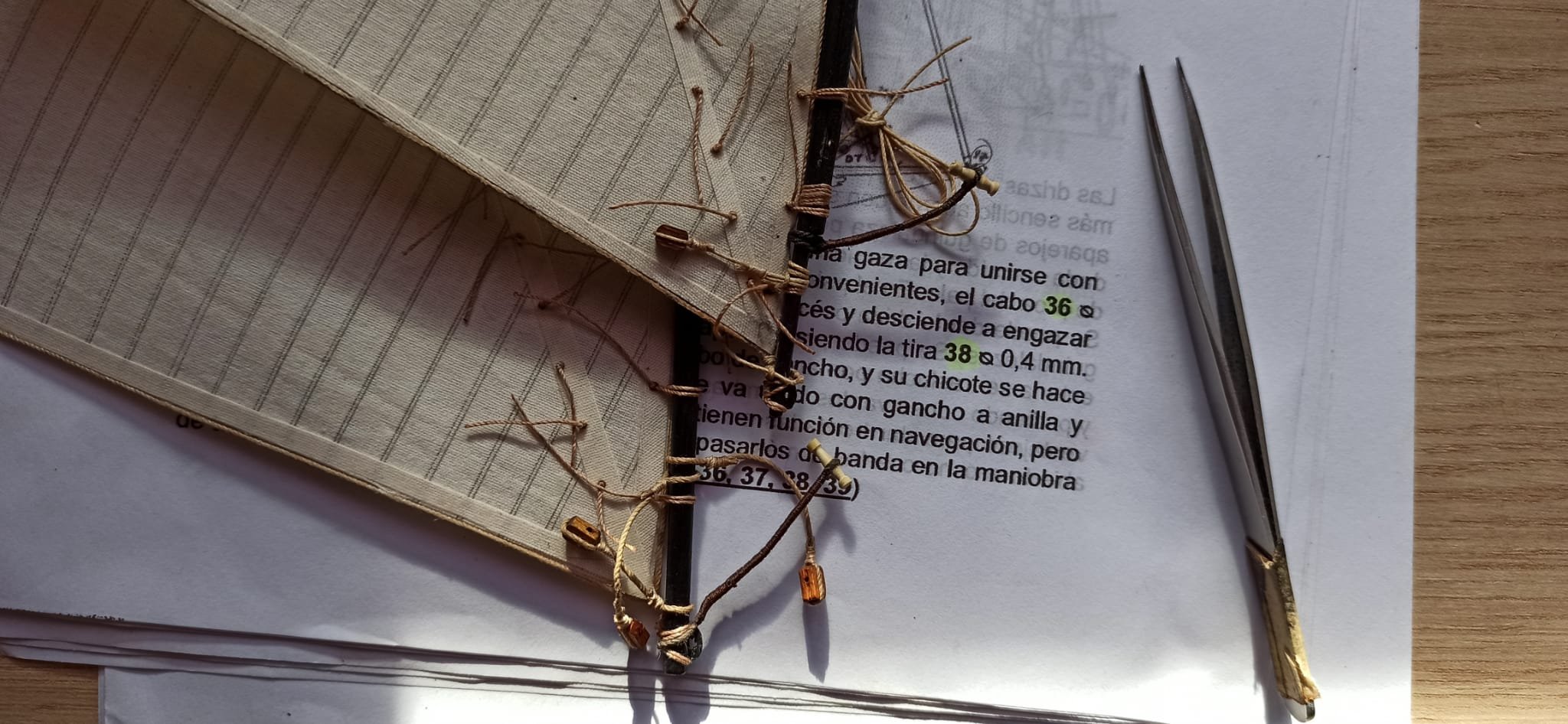

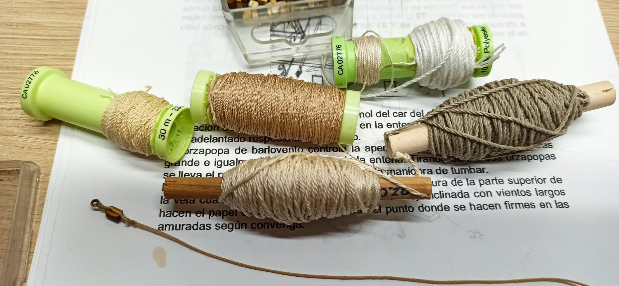

Buenos dias, ha pasado una semana y pocos avances, no hay que hacer ballestrinques, pero no se por qué, la cosa se complica, imagino que es el "dichoso" SMA, he terminado de vestir los aparejos de las entenas, mejor hacerlo antes de montar los paños, repito. Aún con la información, los planos, las fotos y demás, me he pegado muchas horas investigando la jarcia. He montado los tres Dogales, que ya tenia hechos, para eso he desmontado los Senaletes y Estrelleras pues hay que hacer una gaza en el cabo una vez pasado la Galocha, y hacer de los dos cabos, uno. Las drizas las dejo instaladas así como el aparejo de Guindaleza...Tengo que leer mil veces, lo de no controlar los nombres técnicos, es lo que tiene a estas edades, que la comprensión se hace muy complicada.
Bueno he de reconocer que me he pegado un día entero haciendo cabos de diferentes medidas, le voy pillando el truco a la colchadora. Un saludo y virutas.

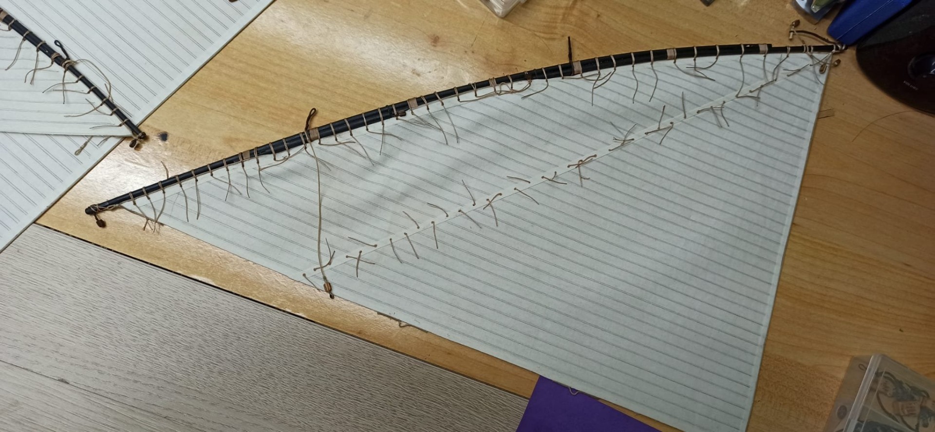

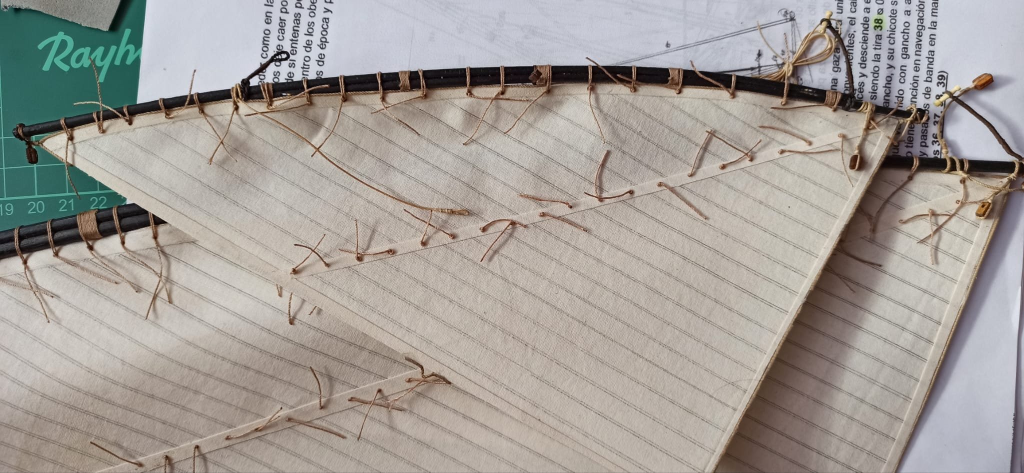

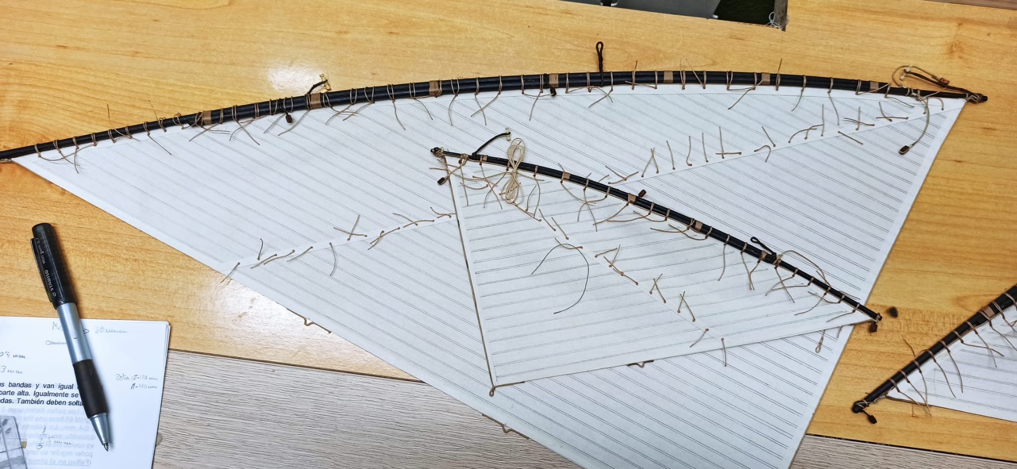

Velas con "creo" todo lo necesario, al estar imprimadas y ser algo rígidas, complica su manipulación. Peinar los rizos ya se hará cuando estén colocadas y dadas forma según viento...
Diferentes medidas de cabos, con hilos de distintos grosores y tipos.

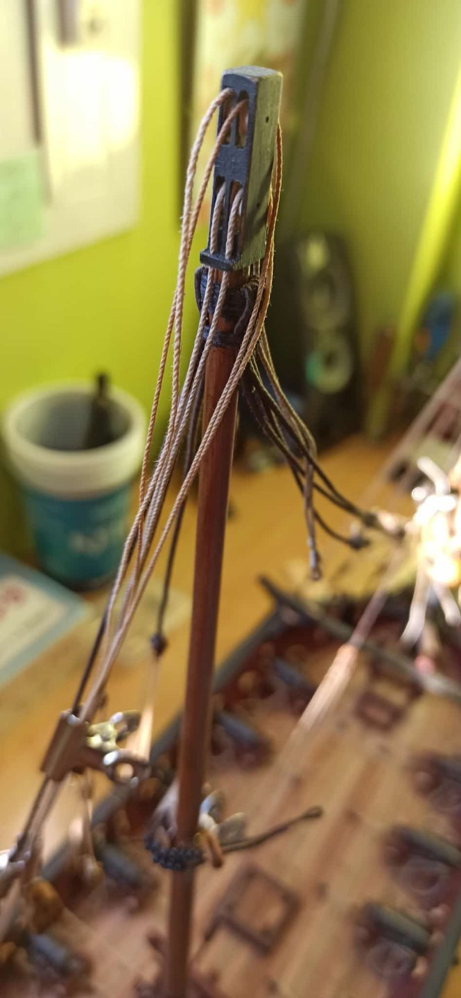

Detalle de el paso de las maniobras por los calces de Mayor y Trinquete

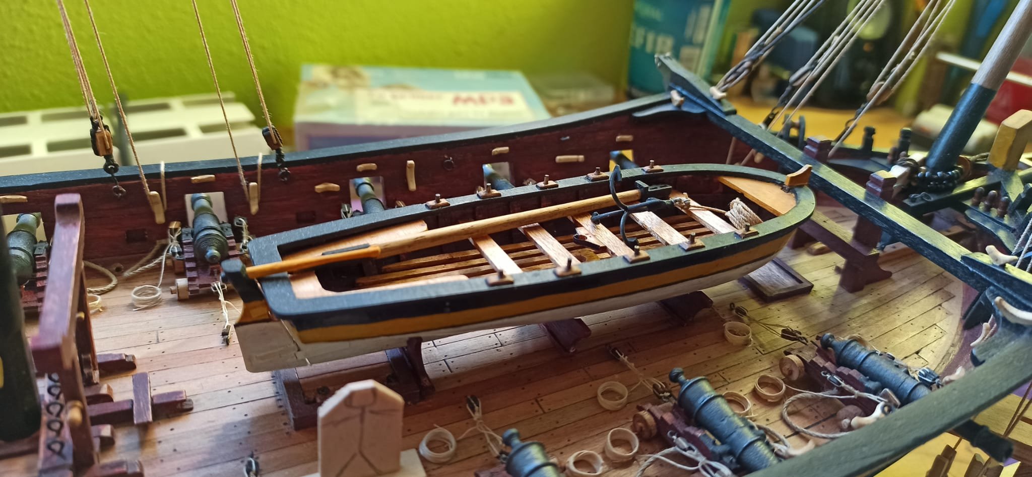

Hola @Leopoldofran yo he puesto motones en ambas bandas de las entenas, no se si te refieres a eso. De momento la colocación esta parada, por que he preferido colocar todos los adujos de las maniobras de los cañones, dejar ya puesto el bote, o chalupa, y he estado haciendo alguna cosilla para él, como el mástil y estoy con el ancla, de 4 ganchos, a ver que tal me queda. Lo he hecho con alambre de latón de 0´9mm dado forma y atado con alambre de 0'1, he dado ácido y he soldado con estaño, deberia haber sido con plata, pero de momento no he probado nunca. Tengo que hacer las uñas que las hare en boj. Un saludo y virutas
Imagen de WhatsApp 2025-01-14 a las 17.14.22_7f66aa80.jpg (97.8 KiB) Visto 4456 veces
esta por terminar claro, espero que una vez pintada de negro mejore algo la apariencia, jejejeje

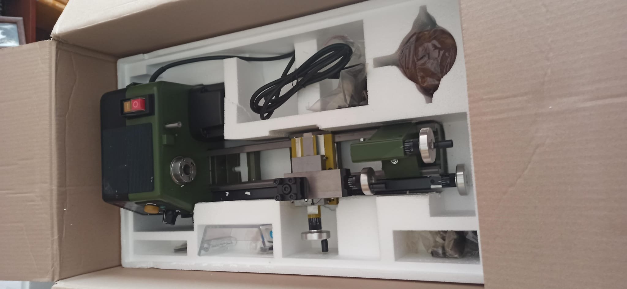

y me llego mi nuevo juguete...
Creo que es adecuada en tamaño...

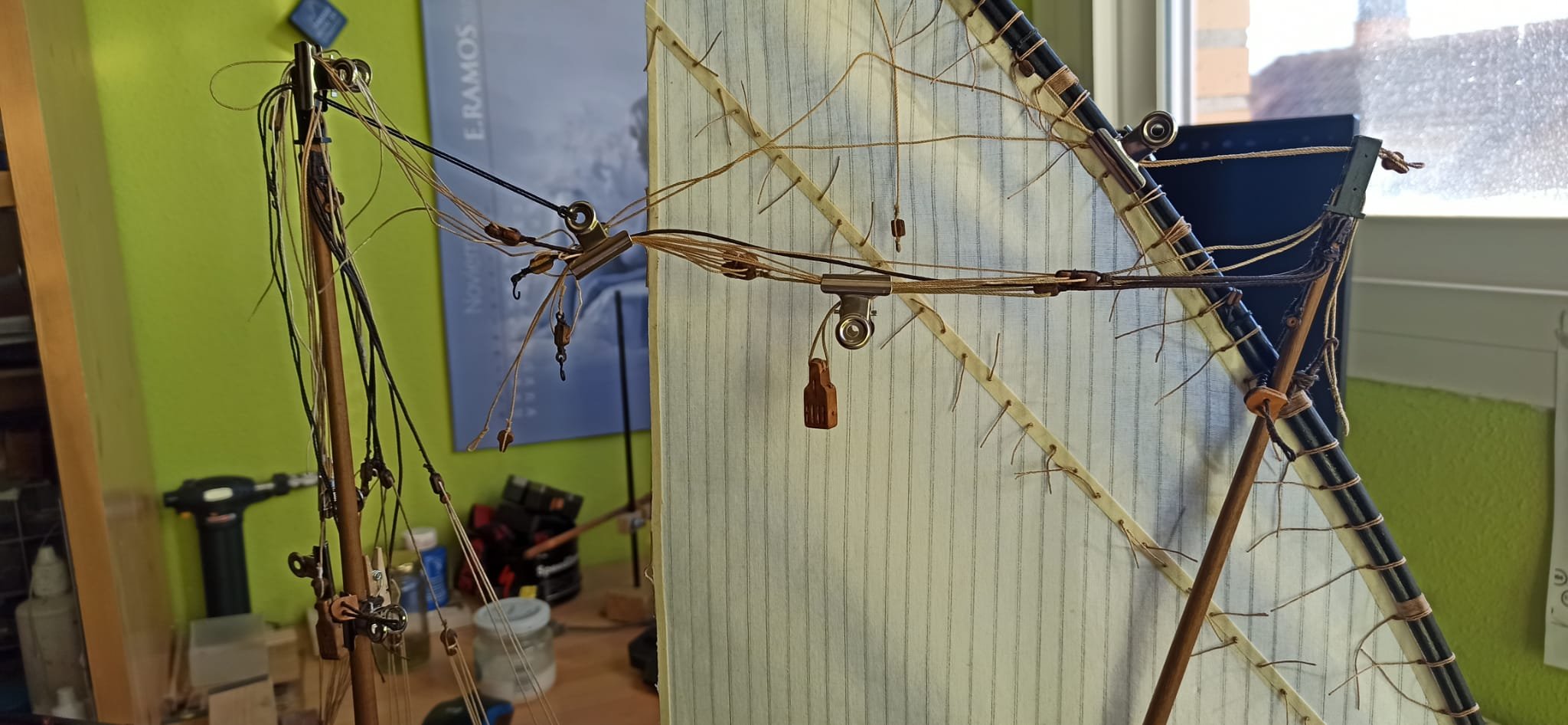

A ver que hay algo que se me escapa, el 78 y 79 son dos motones que va doble, por babor y estribor, uno a cada banda, tienen que estar para poder pasar el cabo 76 y 77, pues sirven para recoger vela, no se si es correcta la definición, que entre medias no haya motones es lo que entiendo, vamos que los chicotes acaben en cornamusas en las amuras. Creo que te has liado de nº y de aparejo. Un saludo y virutas
las flechas indican los motones que tienen que estar para guiar el cabo.

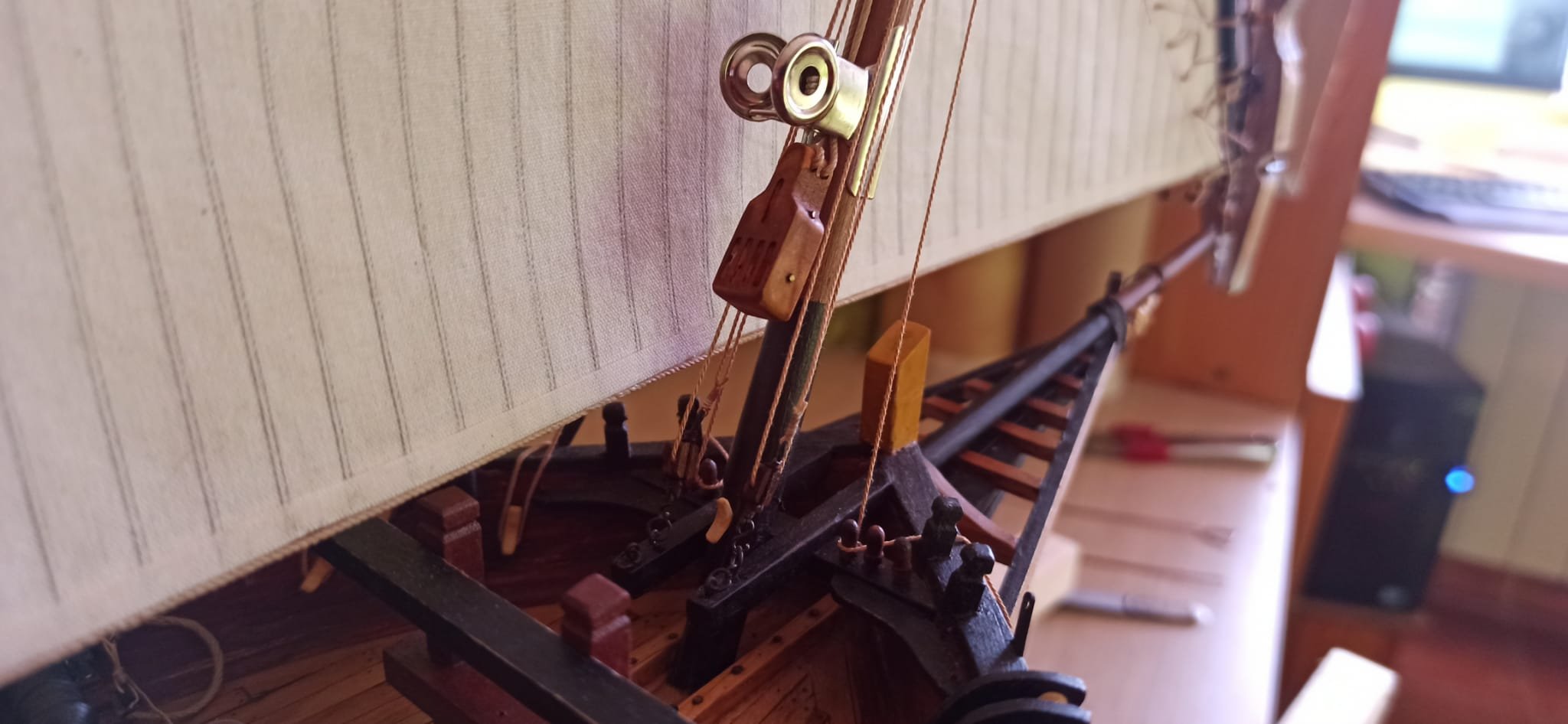

En esta lámina se ven perfectamente señalado con las flechas rojas
Imagen de WhatsApp 2025-01-14 a las 20.36.46_006bd6cb.jpg (369.75 KiB) Visto 4443 veces
En esta foto se aprecia la vela de Mayor parcialmente recogida con las candelizas

78 es un moton y 79 un cuadernal de dos ojos, fijados a la entena por ambos costados, por ellos pasan las candelizas que bajan a pie de palo la de barlovento y a pie del car las de sotavento. Si no me explico dime y te pinto un croquis.

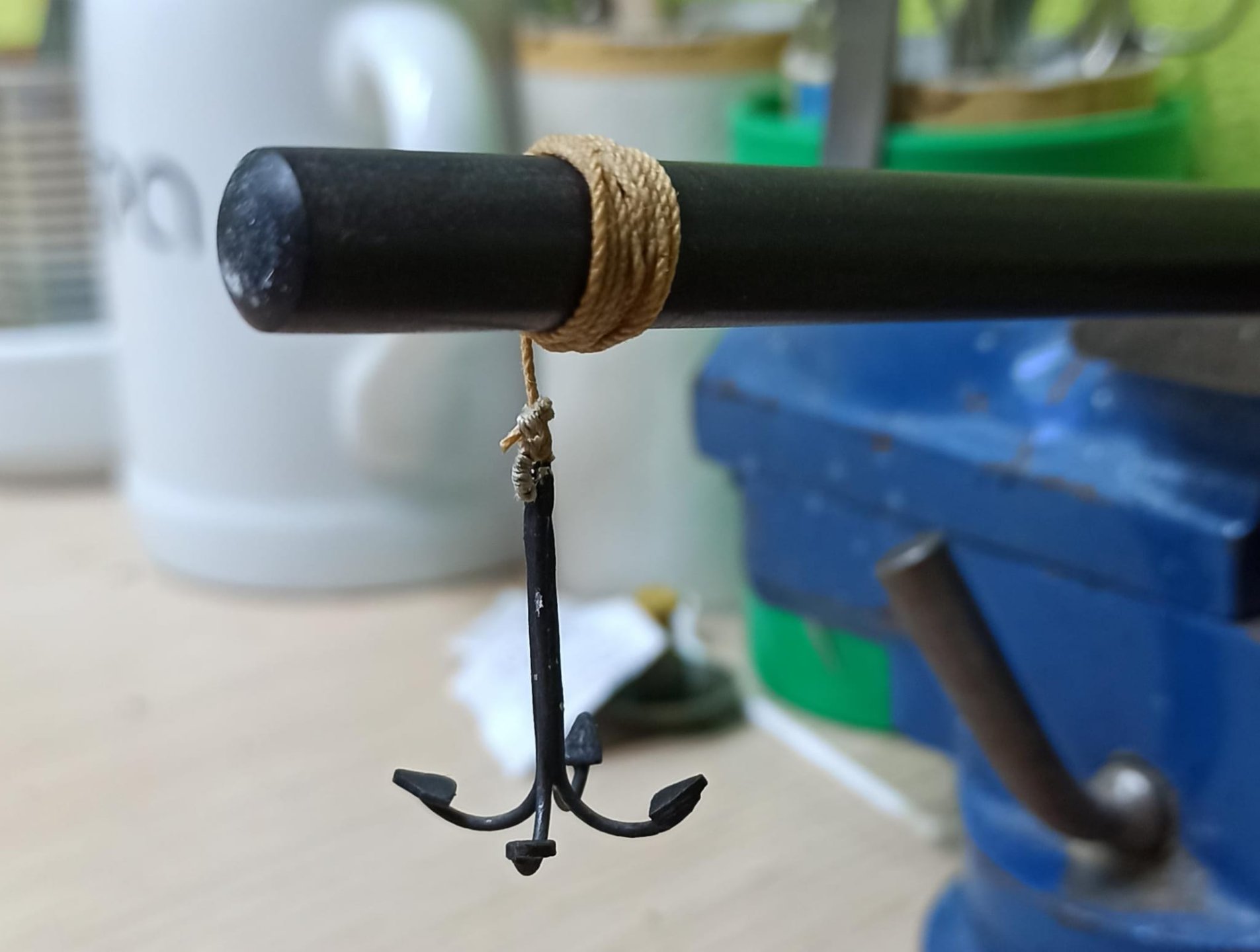

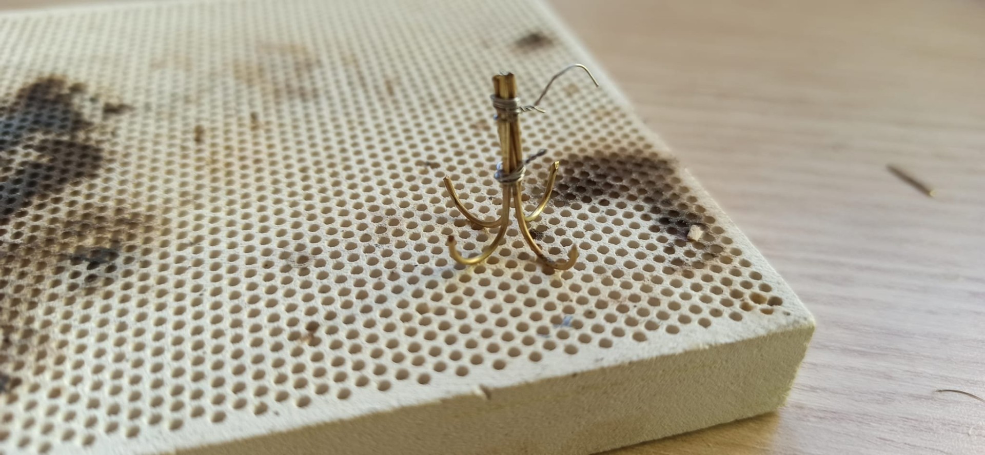

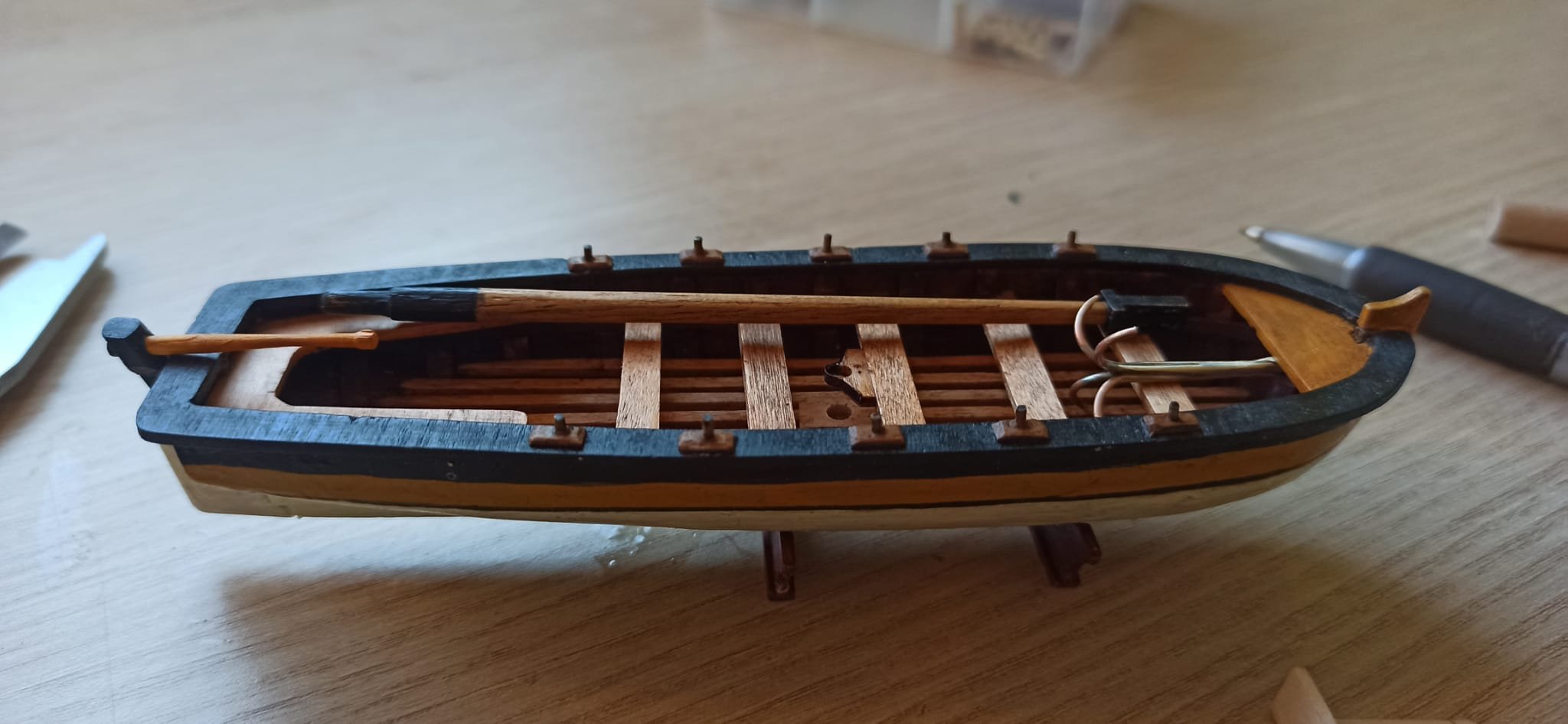

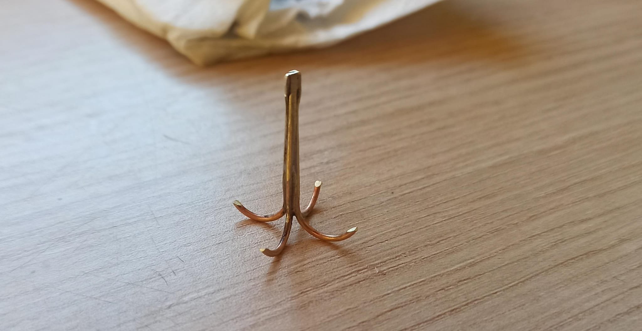

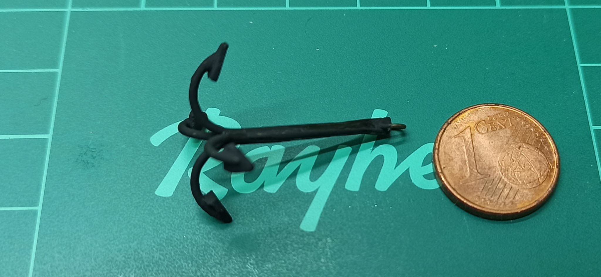

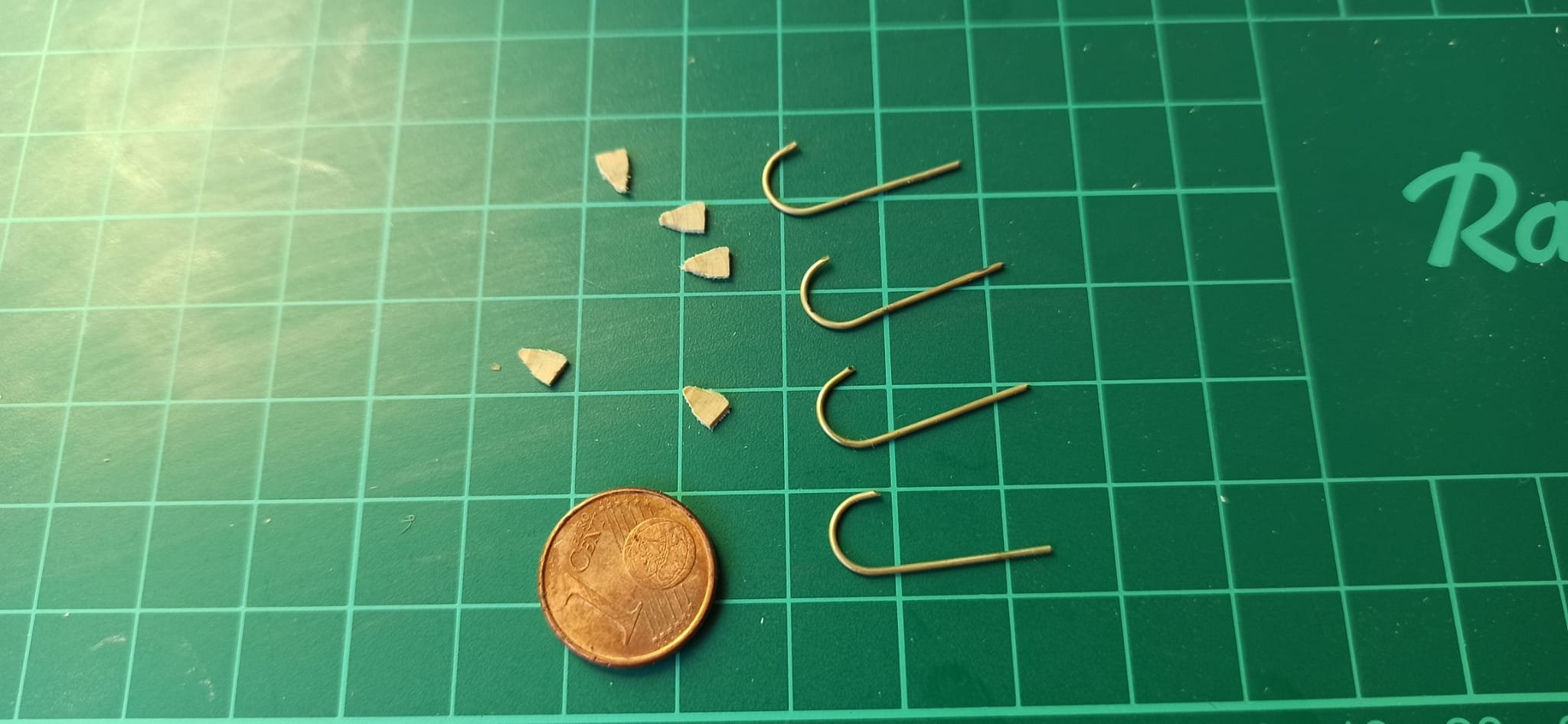

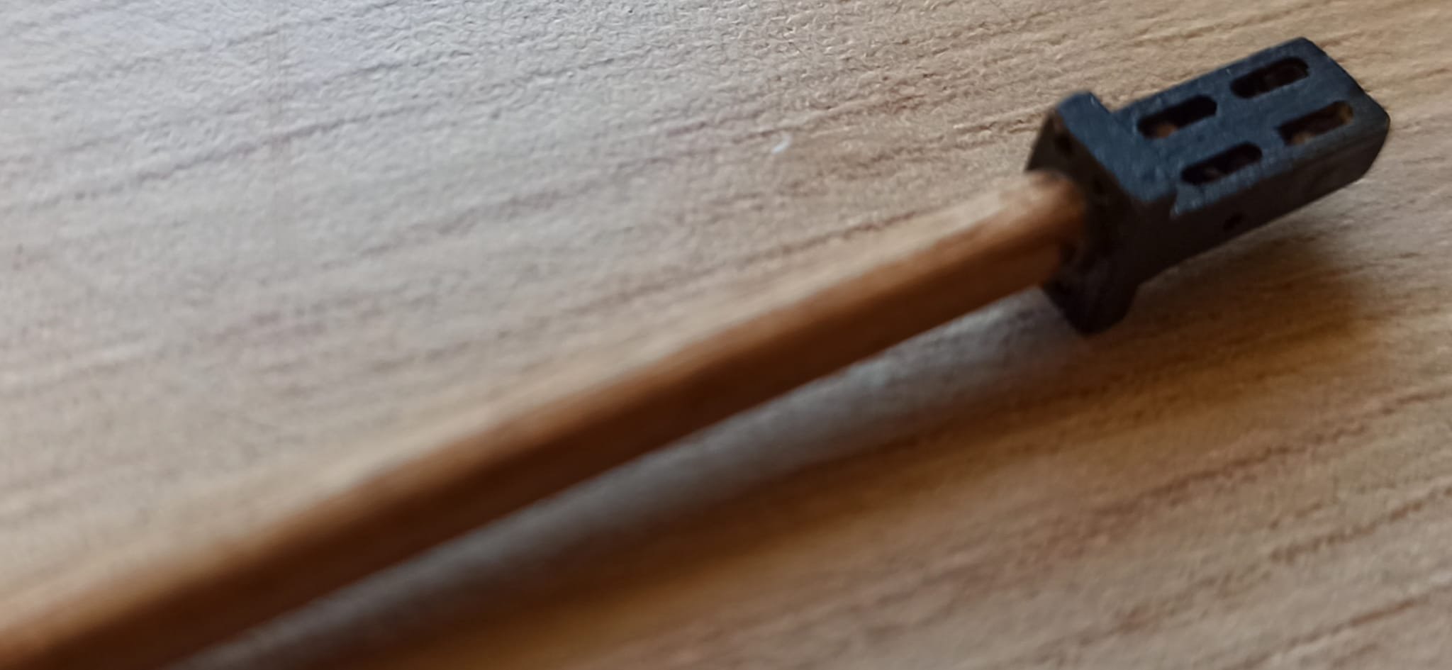

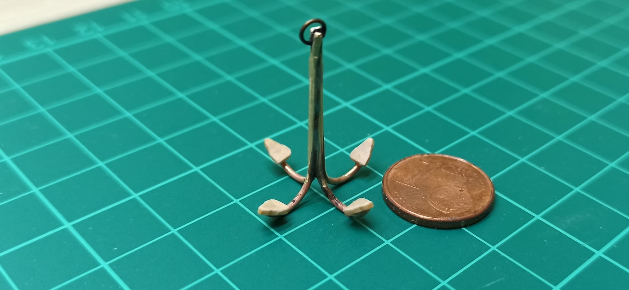

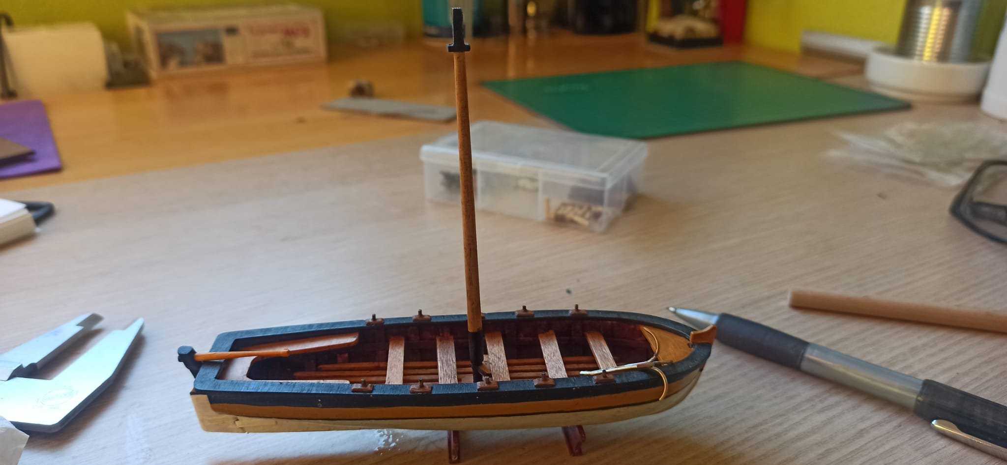

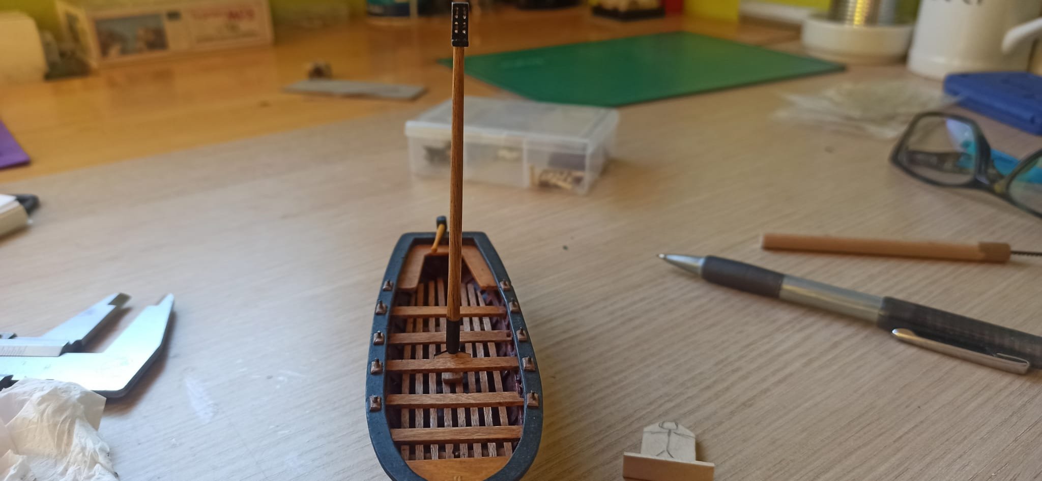

Ayer aparte del mástil de la chalupa, hice el rezón, partiendo de hilo de latón de 0´9, le di forma y mismas dimensiones a los 4 brazos, sujentandolos en los agujeros de la piedra de soldadura, los uní con hilo de alambre fino, di decapante y soldé con soplete de gas y estaño. las puntas de los brazos los pase por la lijadora de banda pequeña para hacer una base plana y con el ángulo para recibir las uñas, que hice de madera de boj a partir de una pequeña pieza de forma triangular trabajada en la fresadora, y cortadas 4 piezas de 2 mm de grosor. Se pega con ciano, se pinta y se le da grafito para simular el hierro. Se taladra y pone la argolla que va forrada, y se ata el cabo.
Un saludo y virutas

Mensajes: 6006
Re: Jabeque Cazador
Muy bueno el rezón. Yo no pongo nada en los botes, ni timón ni aparejo, remos etc. Con la disculpa de que en navegación todo ello iría en la bodega, con lo que me evito hacerlo

:lol: :lol: :lol: @Leopoldofran ya lo sé, pero me puede el SMA :dance: y muchas veces son retos, de echo, he hecho dos rezones otro más pequeño para fotos y así lo tengo para el Nepo. Hoy me decian que ellos lo hacian con anzuelos de tres puntas, pero...no es lo mismo, y tampoco cuesta tanto soldarlo si se tiene soplete.
@Buhochico el grafito se lo doy con pincel una vez seca la pintura, utilizo un método científico de ultra secreto, si se puede, lo repaso bien entre los dedos y se queda perfectamente :shhh: , en esta pieza tan pequeña me es imposible el pasar los dedos, creo que con la pintura mordiente, te llevarias parte de ella. Un saludo y virutas

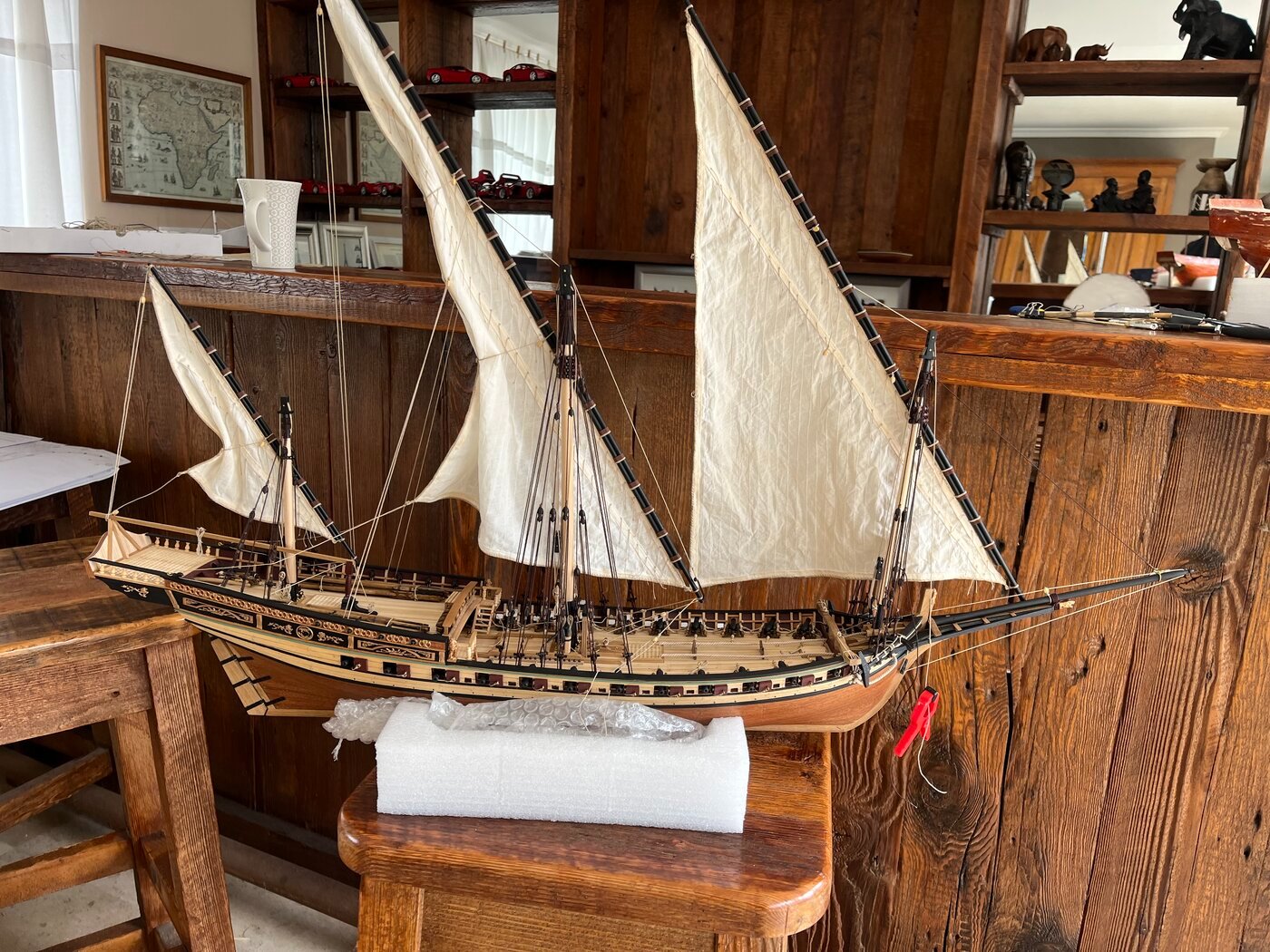

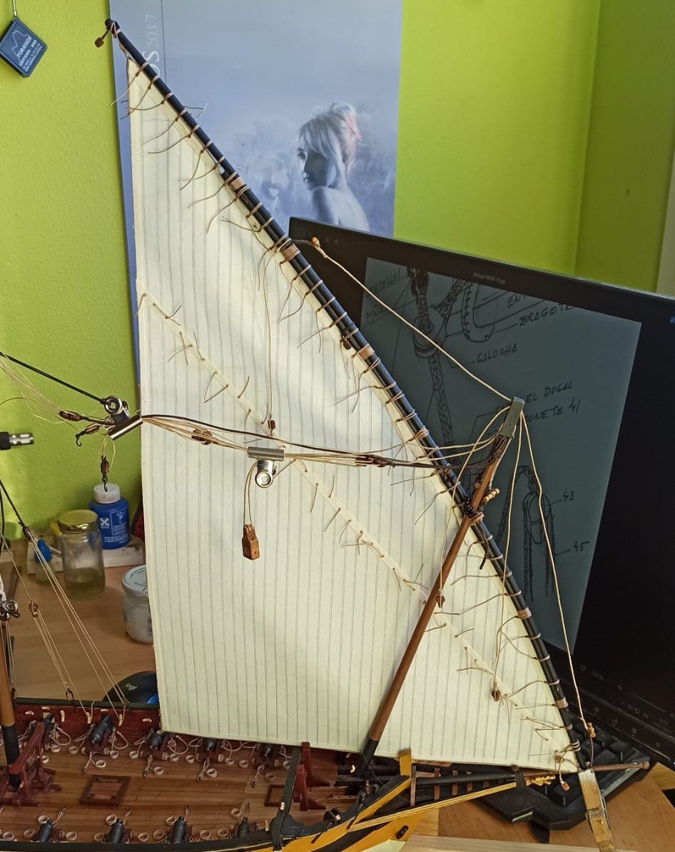

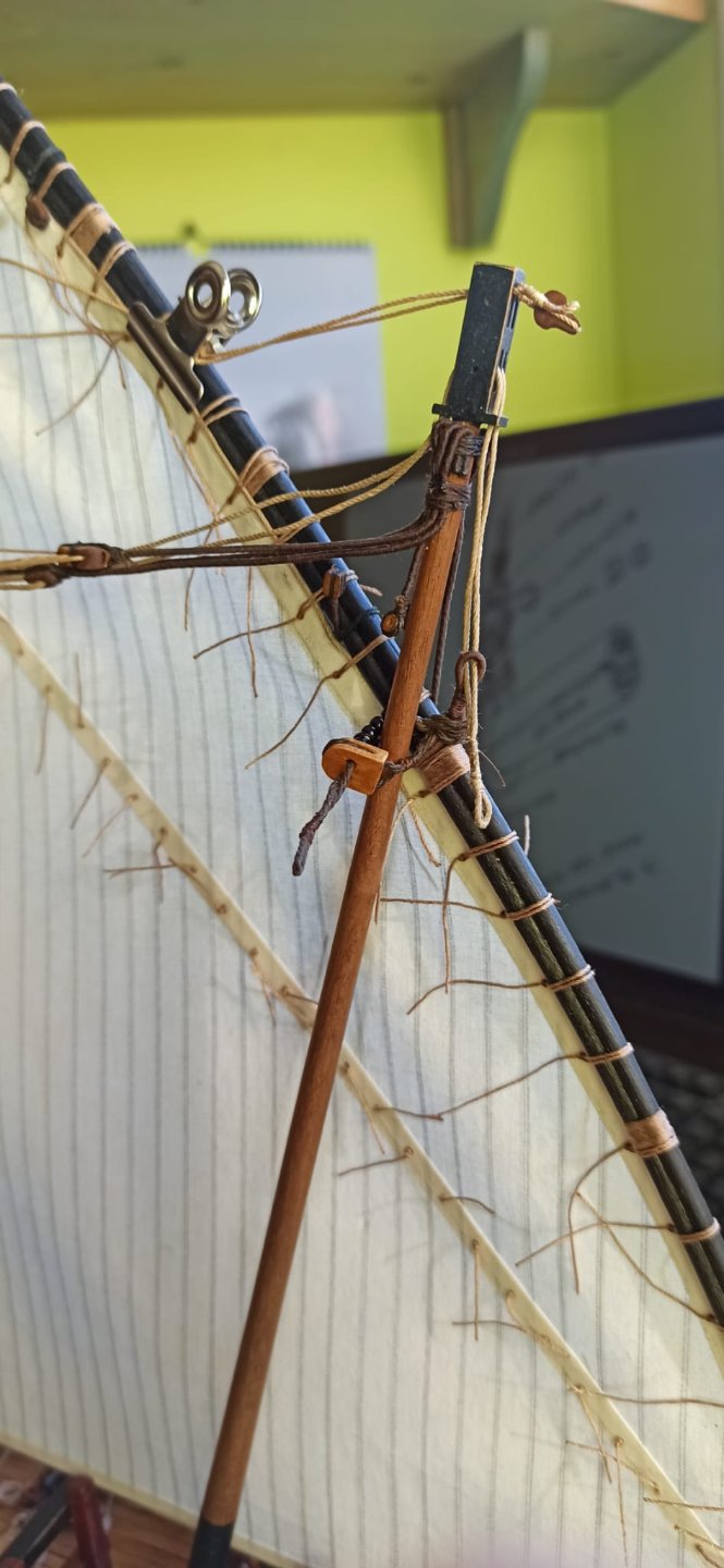

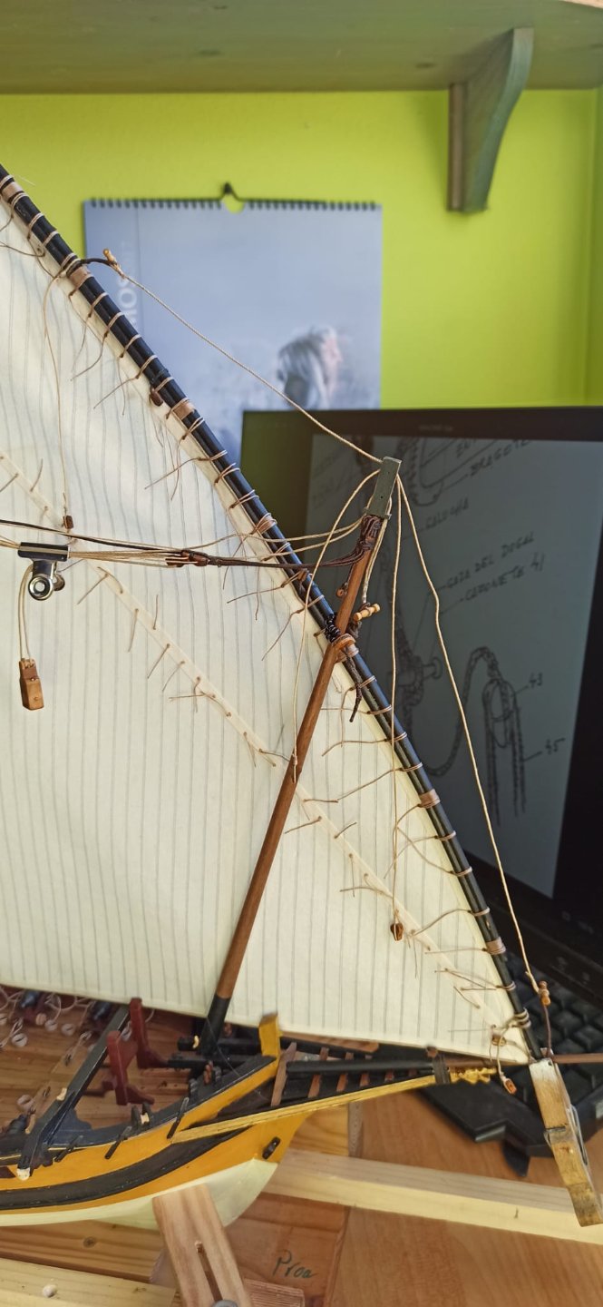

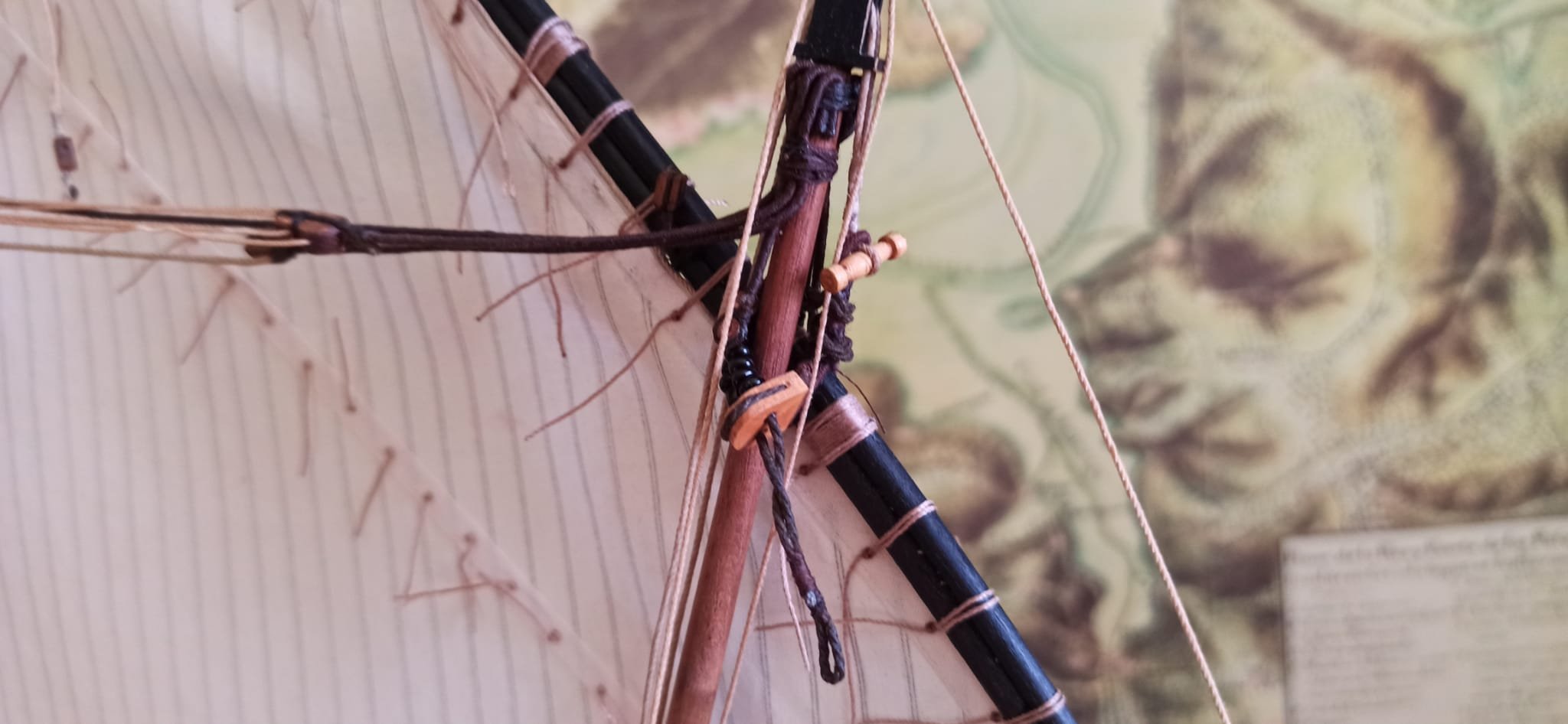

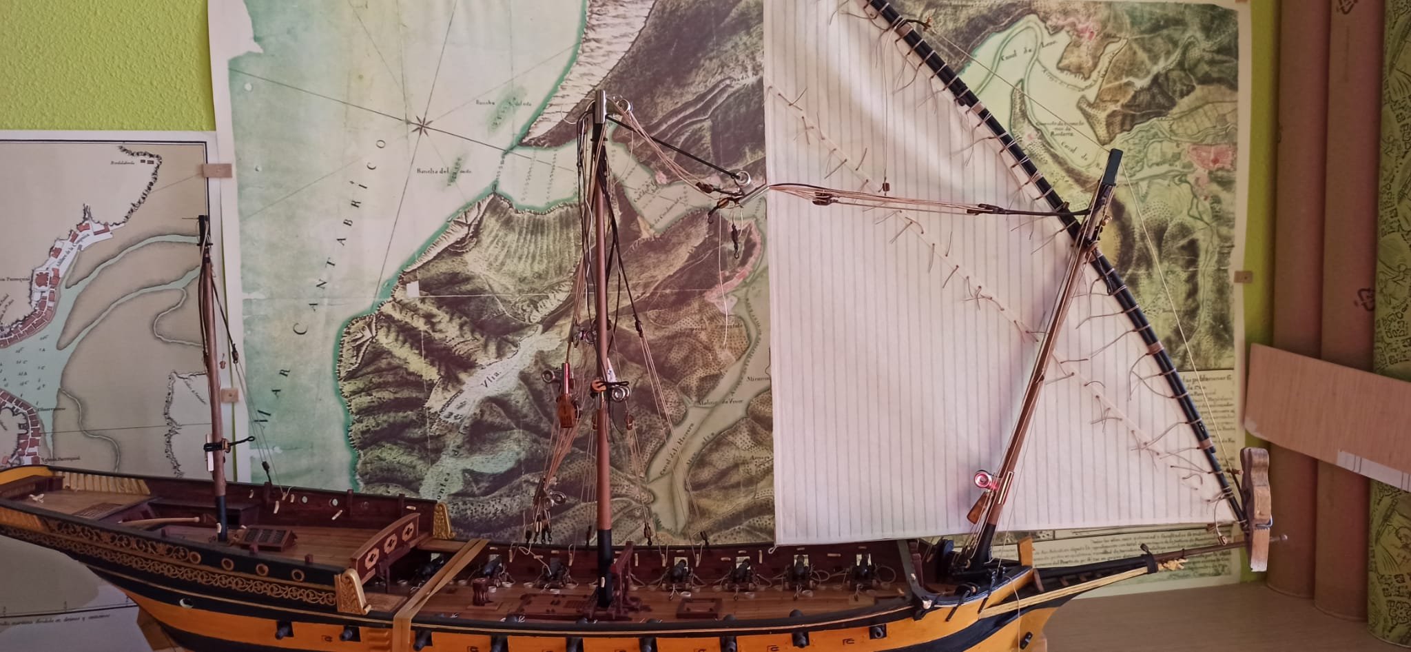

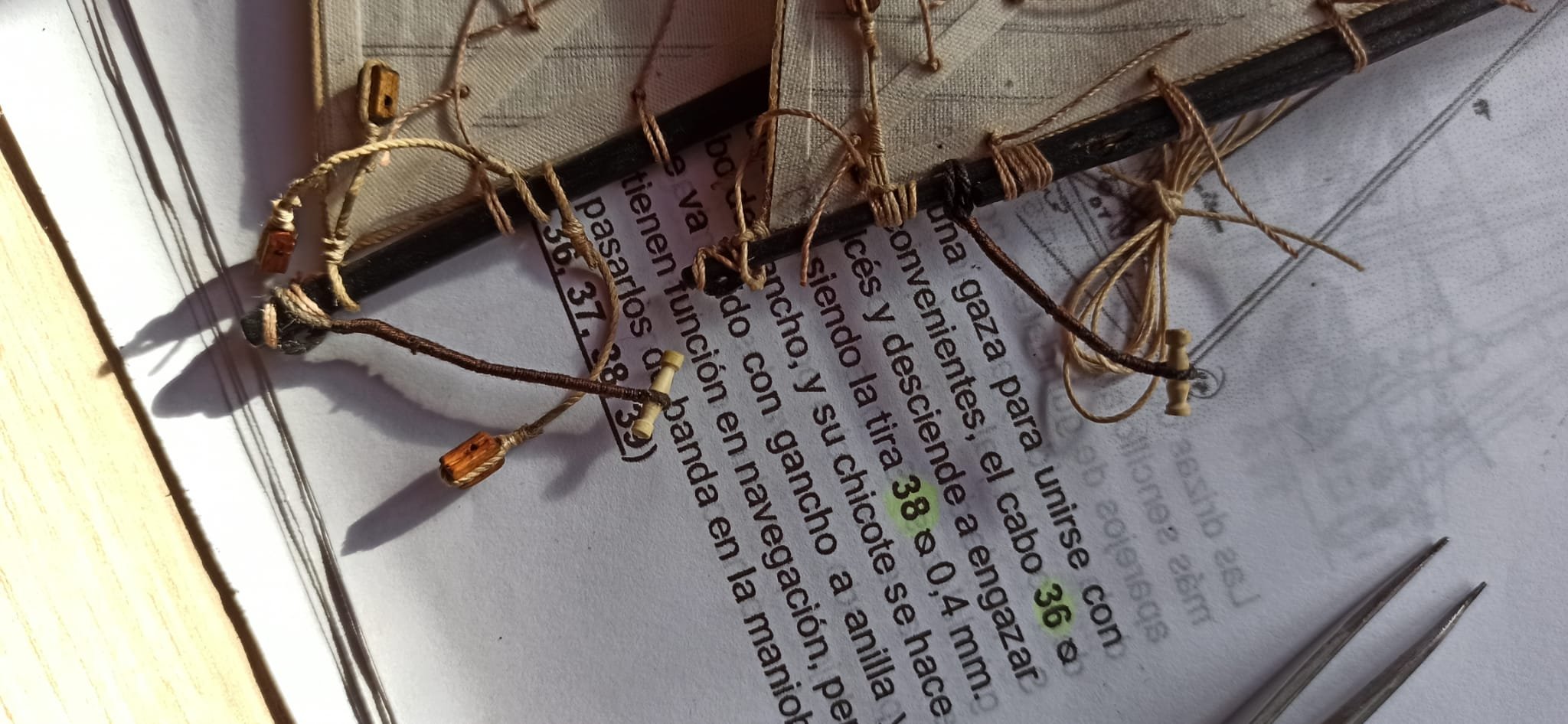

Buenos dias, ya está, no puedo postponer más el montar las velas, es algo que me produce cierto temor e inseguridad, nunca lo he hecho y ser la primera vez y el SMA :lol: :lol: no ayuda, pero luego te pones y no es tan difícil, como el hacer las velas. Pues bien, ayer me dedique a hacer cabos de diferentes mediadas con la colchadora, la verdad es que le voy pillando el punto y quedan los cabos super, me gusta mas que los comerciales normales, alguna casas si que llevan cabos de calidad, como Mamoli, Ocre lo último de ellos tiene demasiado pelo, una pena.
Pues bien, empiezo por la Mesana, para ello desmonto los obenques del lado de estribor para trabajar mejor, sujeto la entena como puedo con pinzas y empiezo montando el Dogal en su estribo, luego los amantillos por sus estrobos con sus cazonetes, preparo y monto las maniobras de estos, y me surge la duda de donde acaba el chicote de cada uno de ellas, como he puesto tres cabillas por banda en vez de dos como en plano, termino en la mas cercana a palo.
Imagen de WhatsApp 2025-01-17 a las 13.47.41_4dc3ff13.jpg (119.32 KiB) Visto 4359 veces
Imagen de WhatsApp 2025-01-17 a las 13.47.40_52158293.jpg (192.62 KiB) Visto 4359 veces

Mensajes: 6006
Re: Jabeque Cazador
Yo cuando hago los rizos lo hago con la entena sujeta en un soporte (una vieja silla de la basura) y les doy cola y les pongo una pinza para que queden orientados.
Lo digo porque si lo haces después de poner la vela tendrías que poner el barco vertical, que se puede, para orientarlos con pinzas.
Cuidado con la cola y el tinte del hilo no manche la vela, me ha pasado.
