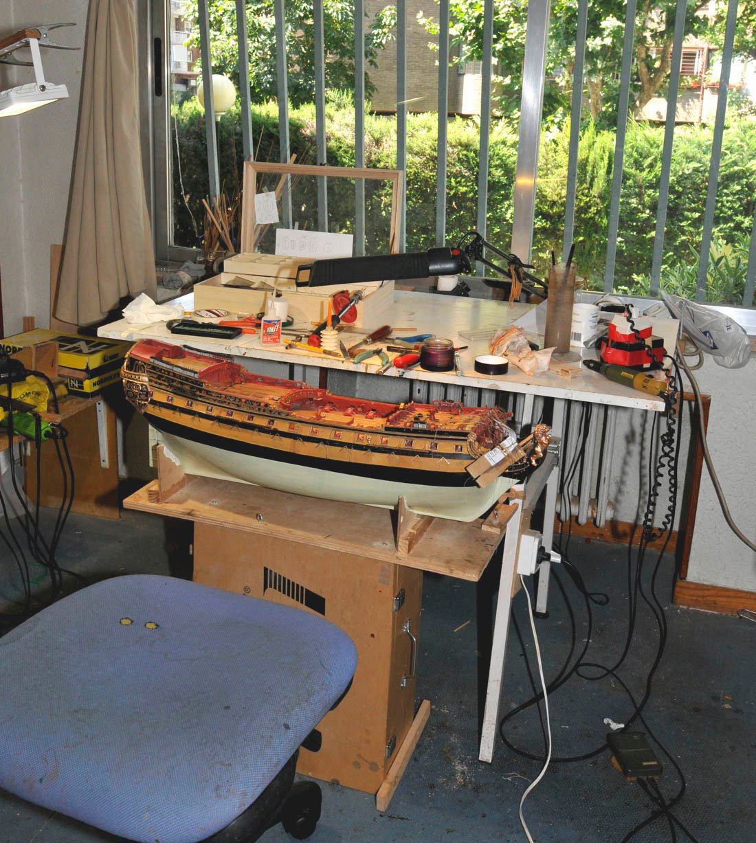

Como estoy decrépito me canso trabajando en la cubierta con el modelo sobre la mesa. He hecho un esfuerzo y le he preparado un soporte 25 cm más bajo y ahora puedo trabajar sentado sin deslomarme, el rendimiento se ha duplicado.

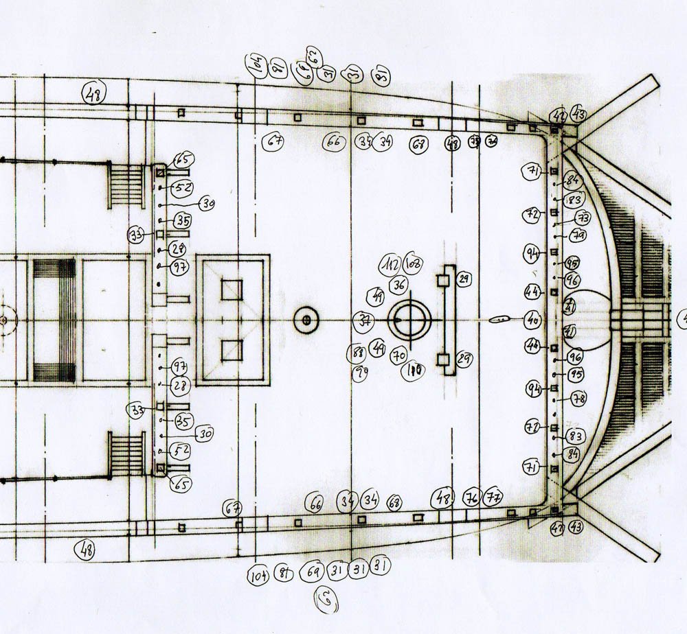

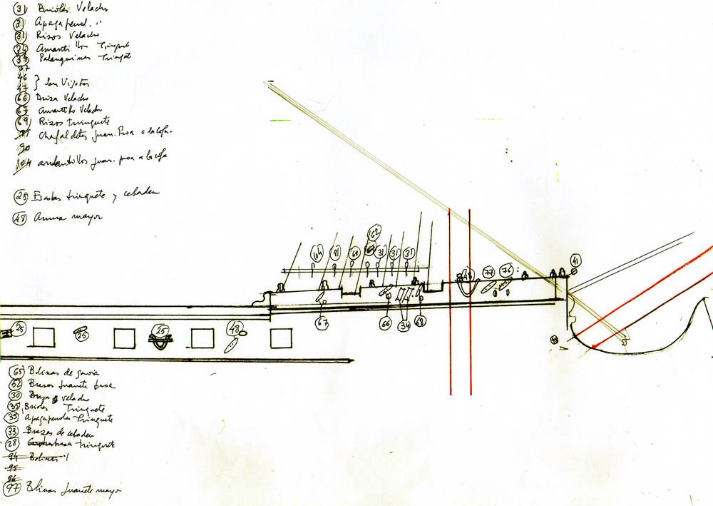

El modelo está prácticamente parado, en parte porque ahora viene una mala racha, que es poner las adujas en las cornamusas que van a quedar impracticables al hacer los obenques, en parte por el calor y en parte por la enfermedad. SE monta un bonito lío, pongo dos de los dibujos que me sirven de guía.

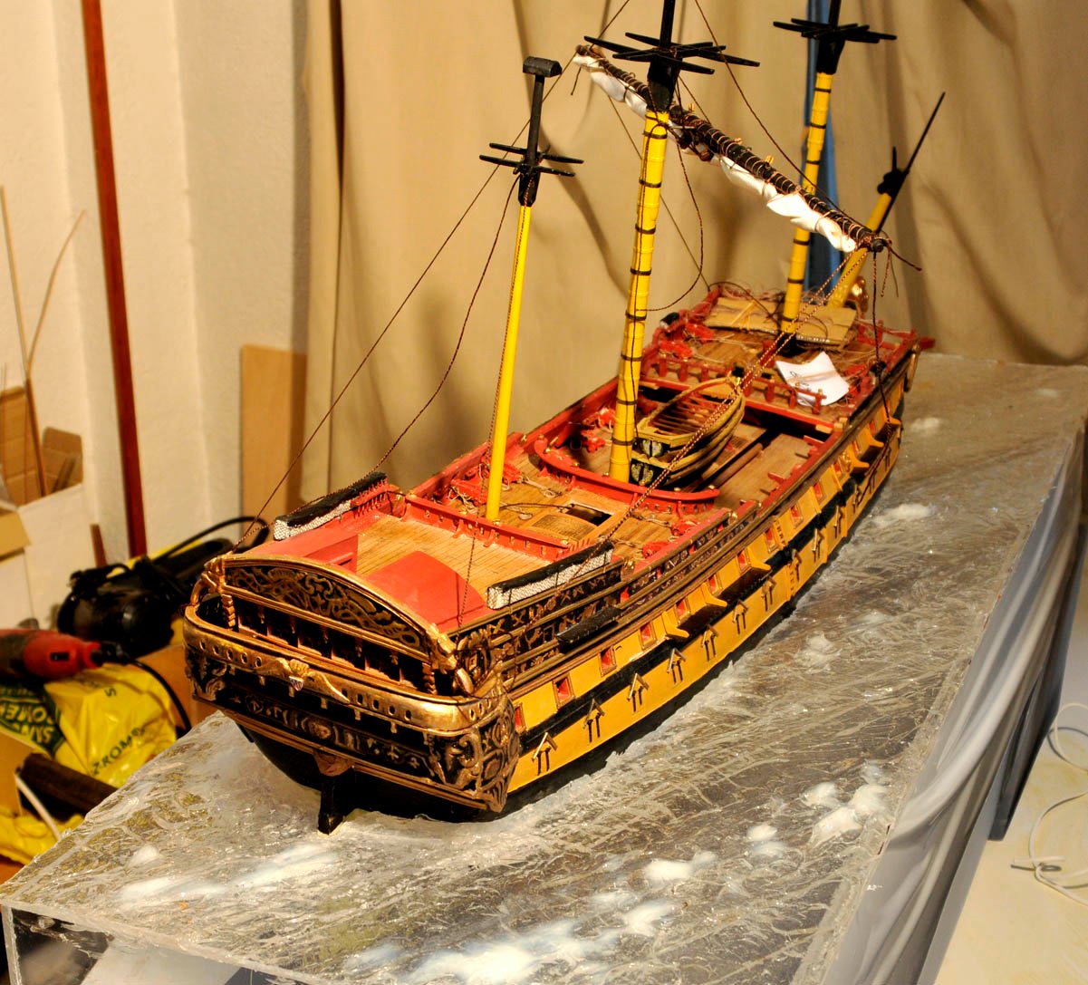

El mar sigue polimerizando lentamente, no hay prisa, pongo una foto a ver qué os parece la escora que le he dado, a ratos me parece poca.

El mar como nos tienes acostumbrados muy bien a falta de darle color. La escora yo la veo suficiente, pero nos falta el dato principal para determinarla, la fuerza del viento. El mar que representas parece un mar de viento, no de fondo y relativamente suave. Al no estar pintado no se aprecia mucho, pero parece que le entre al barco a un descuartelar por babor. Todo esto por decir algo, ya que se ve la parte de sotavento que siempre parece más calmada.
Un abrazo y ánimo.

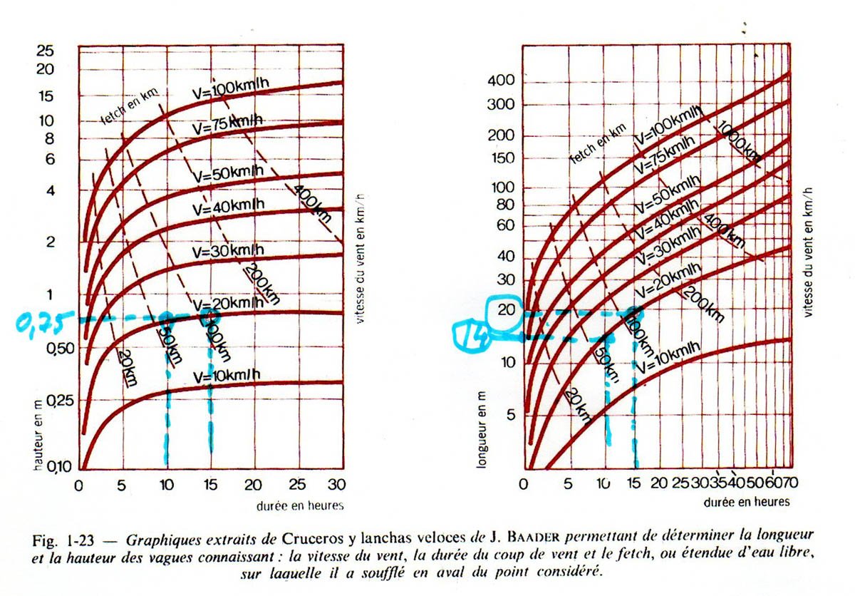

Jolobe, está muy bien planteado y es muy oportuna tu observación. Te cuento en qué me baso.
Quiero el barco con juanetes por razones de presencia. Un viento de juanetes es según documentos de época de hasta 18- 20 km/h en ceñida.
Eso da una escora de unos 8 grados para un rumbo respecto al viento real de unos 70 grados.
Llevado a la maqueta da una escora de unos 0cho grados y un mar de viento de unos 18 a 20 km/hora, el fetch sería de unos 50 km la ola es de viento no de fondo. La altura de ola correspondiente es de 0.75 m. a mi escala 10 mm. que aún no he alcanzado, estoy en unos 7 mm.
La distancia entre crestas debería ser entre 14 y 20 m. a mi escala entre 20 y 28 cm. le he dado 15 cm. error.
En resumen,, mi ola actual está demasiado picada, y es un poco baja lo que espero corregir con los 800 cm3 de resina que tengo previsto aplicar y una aplicación que deje el mar mucho más liso, como muy bien apuntas ahora parece que el agua esté hirviendo lo que seria incompatible con llevar juanetes. La distancia entre crestas es en la maqueta demasiado pequeña pero no tiene remedio. El rumbo del barco respecto al viento está bien para mi gusto, el barco avanza en ceñida a unos setenta grados del viento real lo que es posible.
Tu observación es acertada, se nota que eres marino, y oportuna para cuidar el picado del mar sobre todo. La escora la tengo que medir, tengo margen para darle un poco más.
