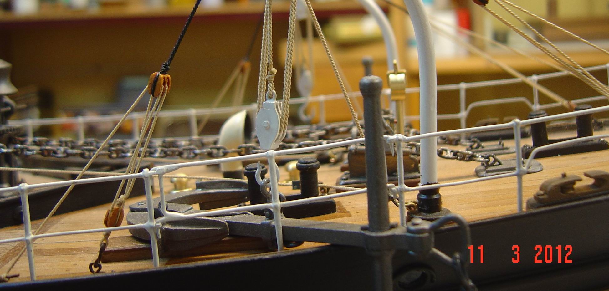

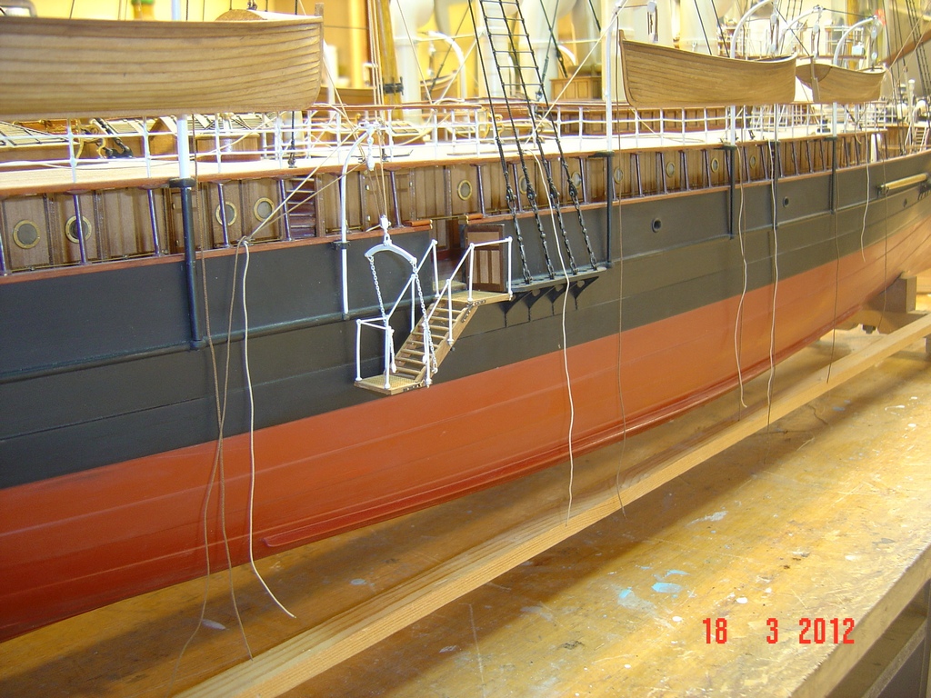

Una pregunta, en las fotos de las anclas, estas parecen colgadas de los pescantes por el interior de la barandilla, ¿Es eso así? lo lógico es que el pescante las sujetara por el exterior, a riesgo de parecer un poco puntilloso, creo que lo razonable es lo primero.
Paco

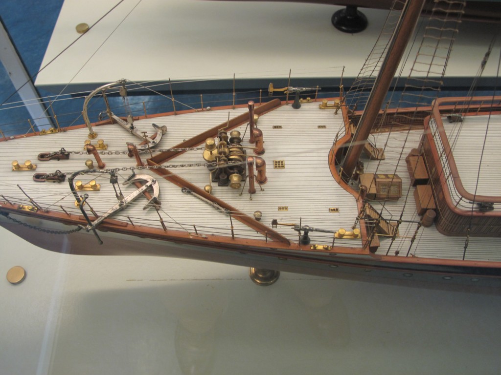

José de esto, es de lo que hablaba

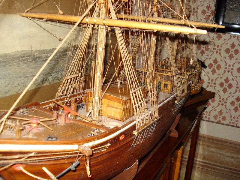

freijanes escribió: Una pregunta, en las fotos de las anclas, estas parecen colgadas de los pescantes por el interior de la barandilla, ¿Es eso así? lo lógico es que el pescante las sujetara por el exterior, a riesgo de parecer un poco puntilloso, creo que lo razonable es lo primero.
Paco

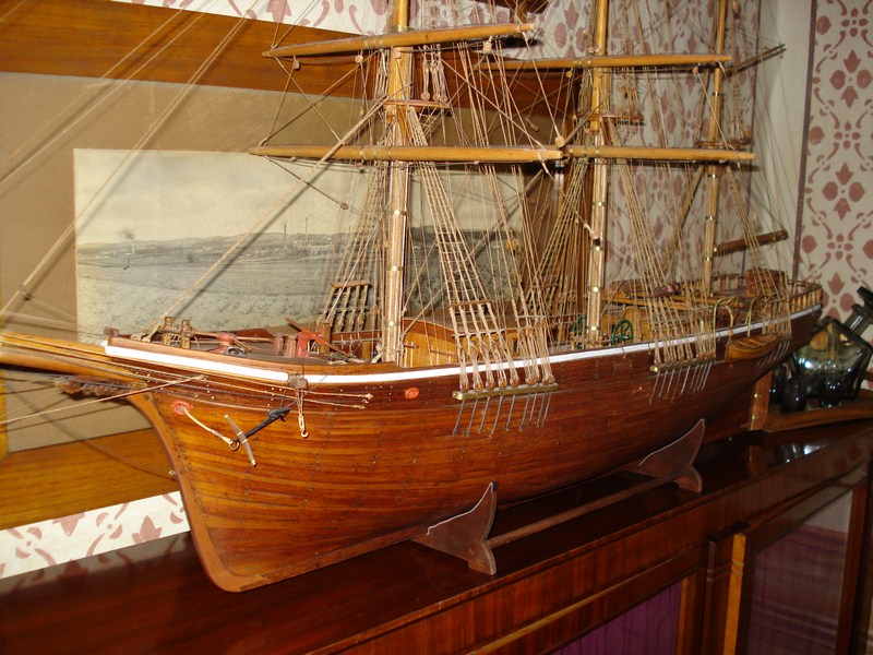

En el modelo del Museo de la Ciencia de Londres, estan colocadas en identica posición.
Spanien

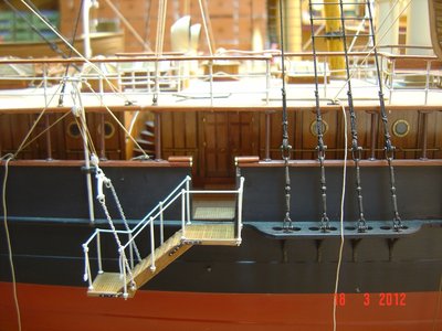

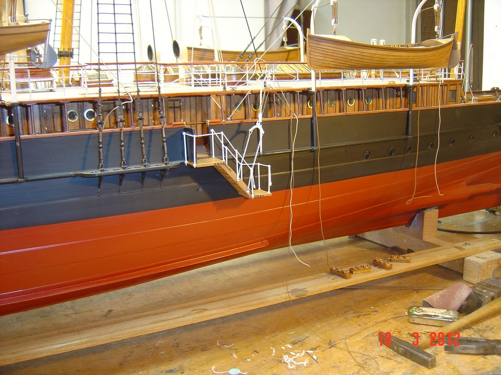

Hola Freijanes, gracias y buena observación, pero si te fijas en la foto nº 6, veras que hay un tramo de barandilla desmontable con lo que desmontando esta, permite el laboreo de las anclas, pongo una foto ampliando esta zona.
Jose Rodriguez

Lo de la barandilla es un detalle que a simple vista en las fotografías pasa completamente desapercibido, una vez hecha la aclaracion oportuna, si que se observa, se ve con nitidez el espacio de barandilla desmontable.

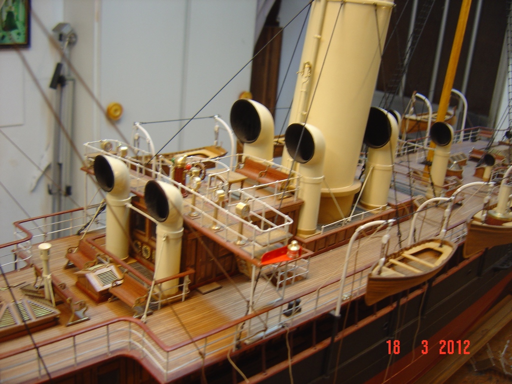

Avances de la semana

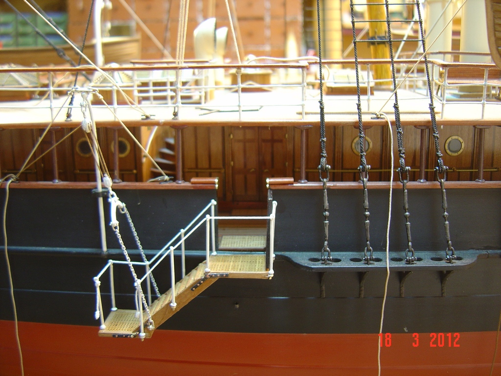

Ya va quedando menos, esta semana toco hacer 18 cubos, luces de situación y rematar las escalas reales con el portalon y la tapa de regala abisagrada para poder abrir la entrada.
Saludos cordiales
José Rodríguez

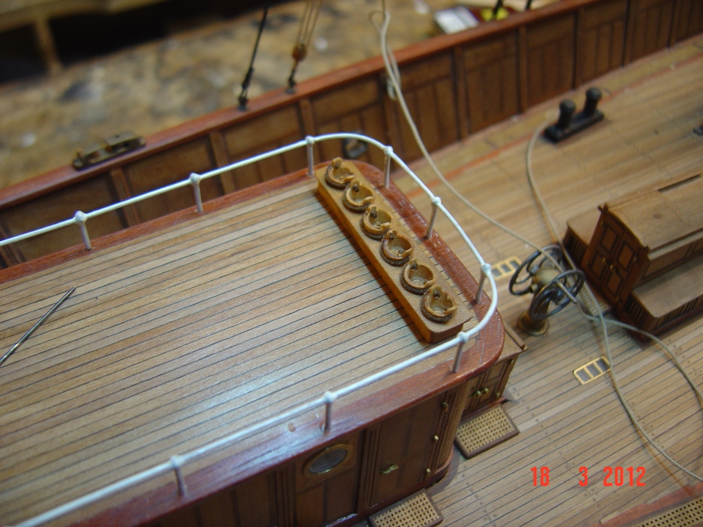

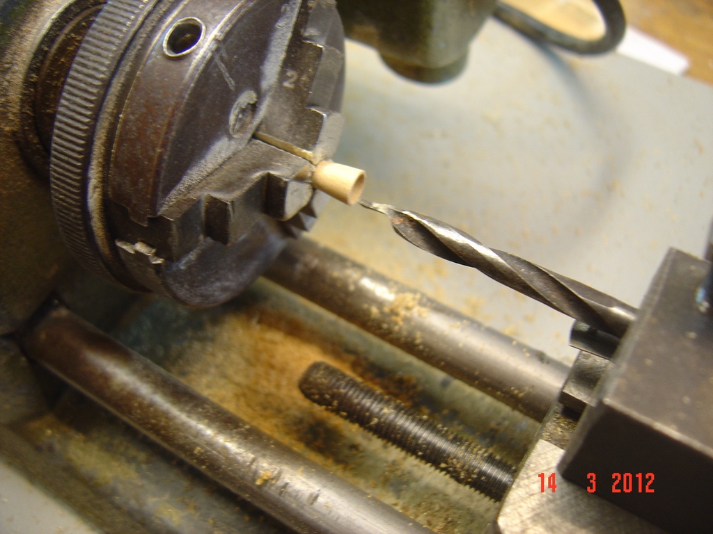

Seis de los dieciocho cubos con el soporte.

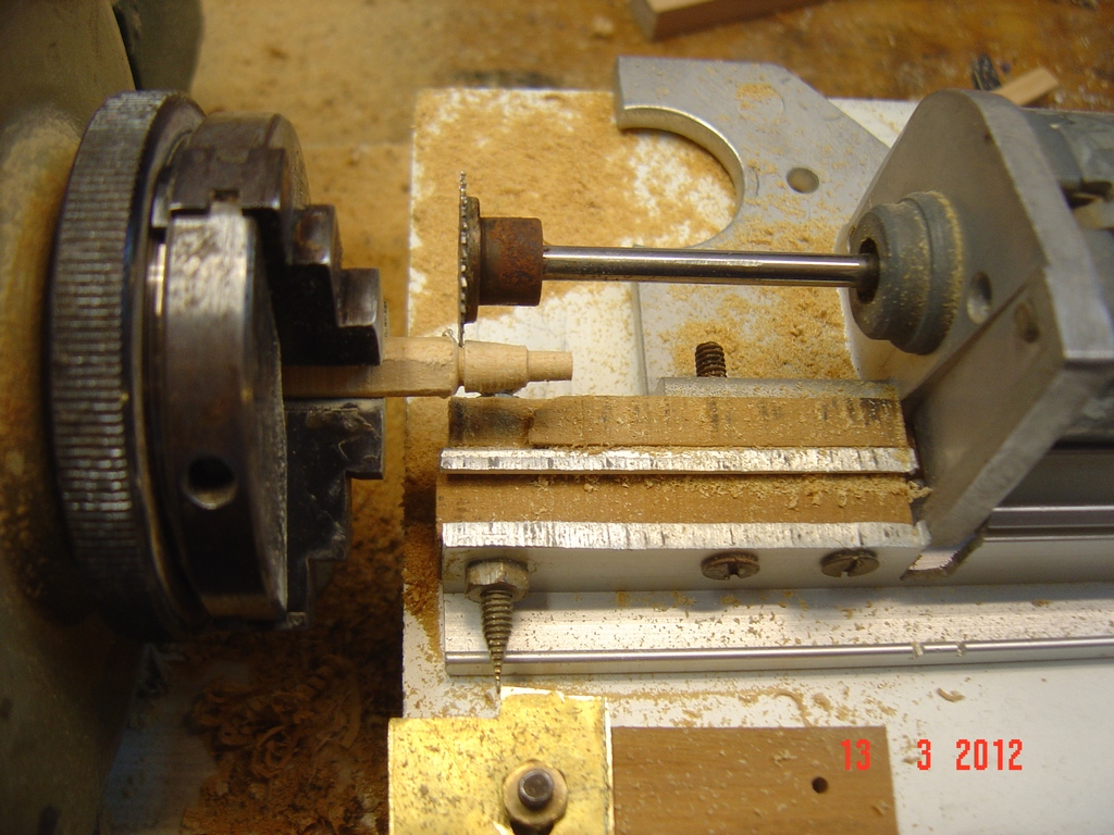

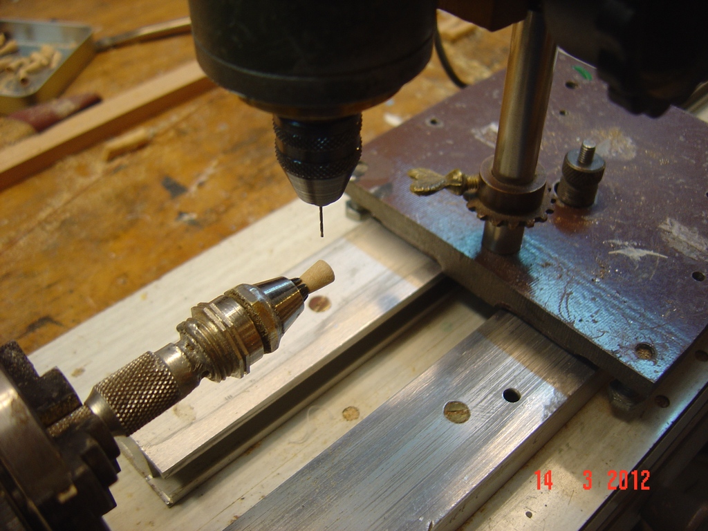

Los hago con el torno copiador, dejo un espigo en la parte baja del cubo para luego poder agarrarlo en el torno y vaciarlos, los cubos tienen 5 milímetros de diámetro y seis milímetros de alto

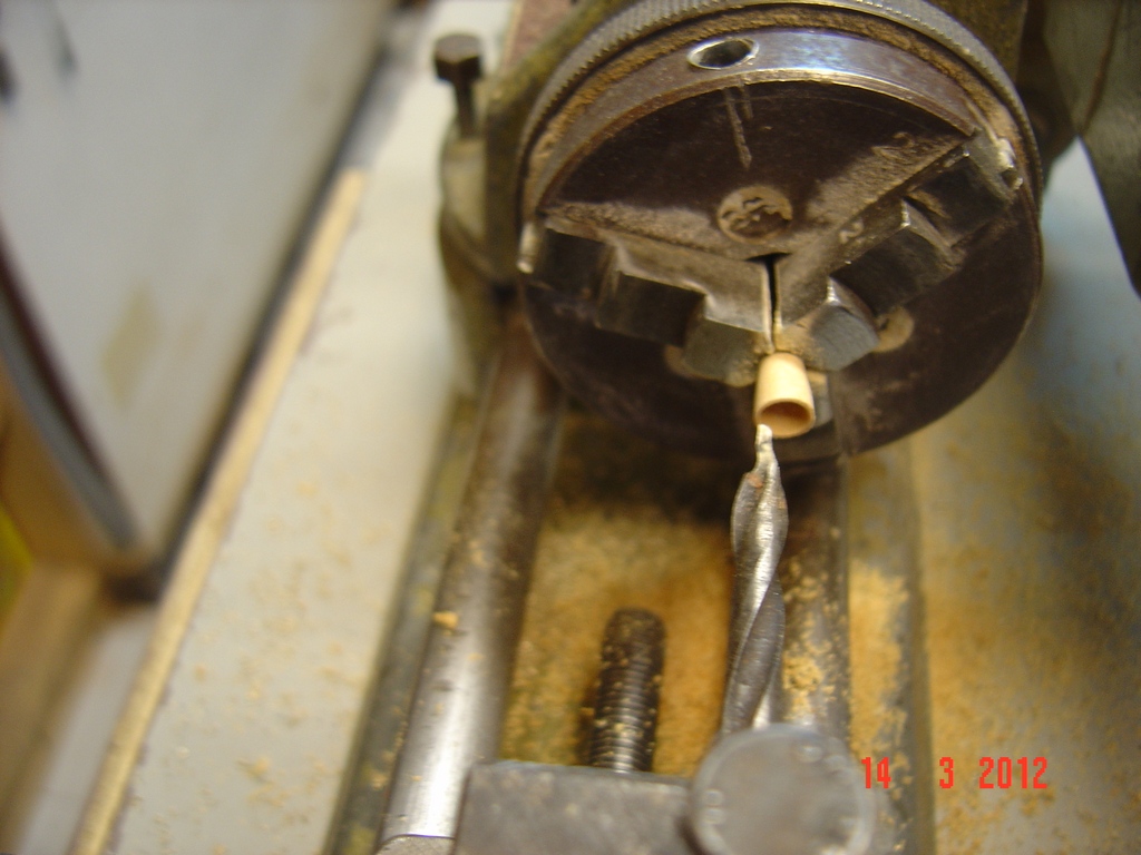

Vaciado de los cubos
Haciendo los taladros para pasar el cabo que hará de asa, uso el plato divisor para hacer los taladros a 180º

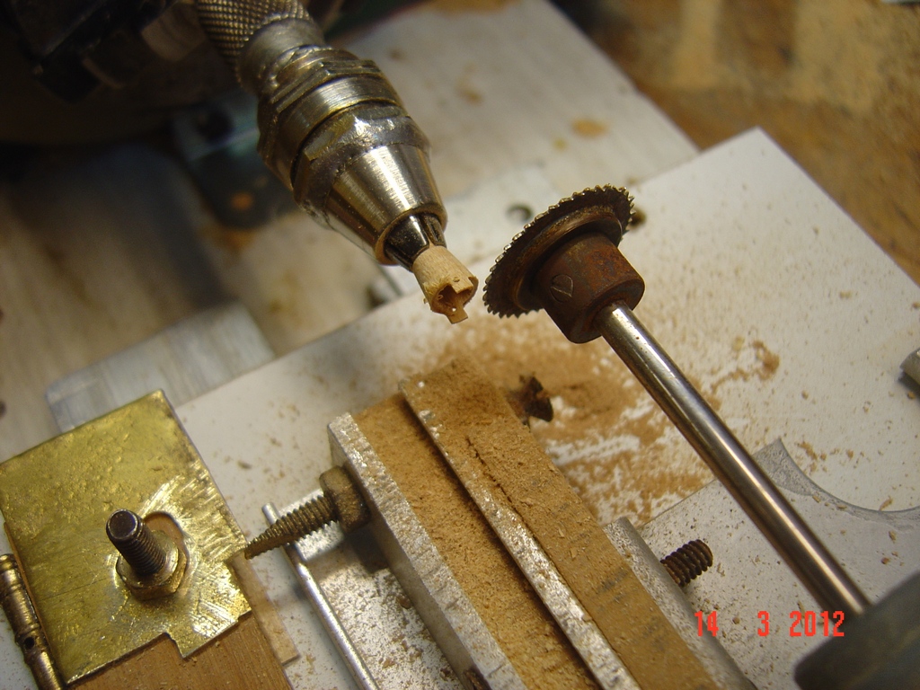

Con el torno copiador y el plato divisor, hago los salientes para las asas

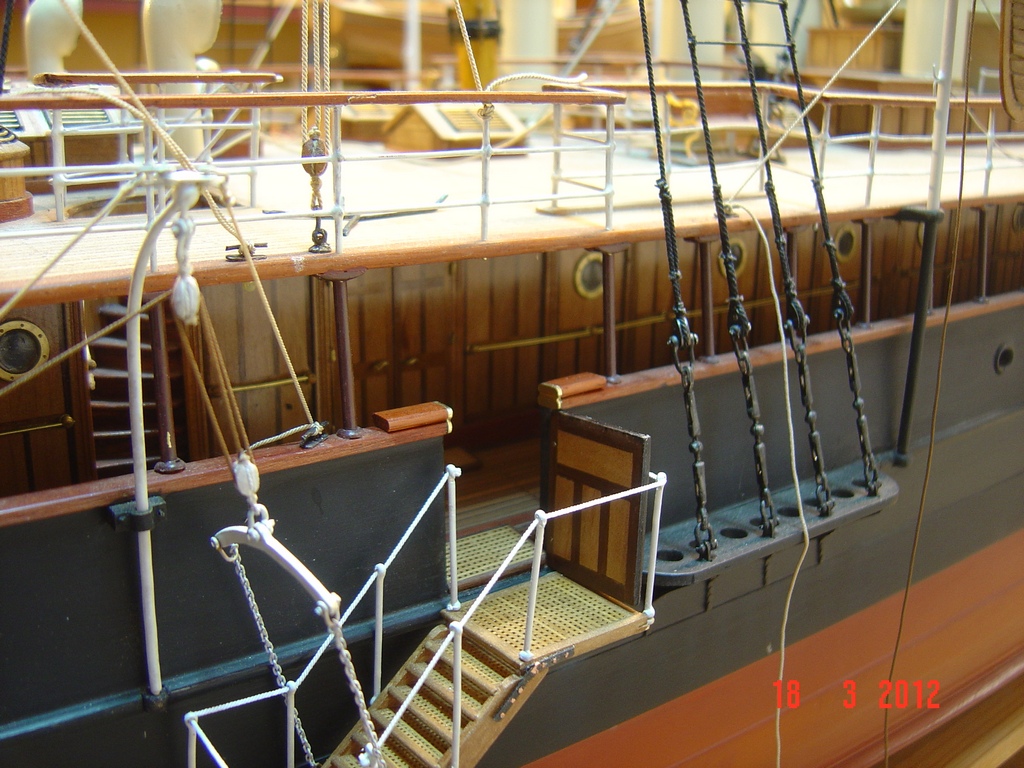

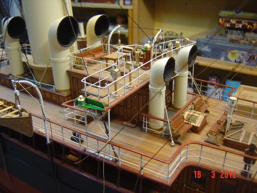

Varias fotos de las escalas reales
