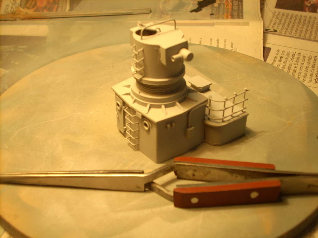

Hola maurys, gracias por haberme contestado, mira no me imaginaba que eras tan chico, 16 años?, yo vengo viendo tu trabajo hace rato y me imagine que deberias tener por lo menos mi edad, jajaja. la verdad todo un Profesional si construis asi ahora no me quiero imaginar dentro de unos 20 años. Aprovecho para decirte que me gusta mucho tu obra, al principio con el casco de espuma no se ve muy bien pero las ultimas fotos asombran. Increible!!!, felicitaciones.
Espero algun dia poder ver personalmente ese buque de linea, por aca tambien esta a tu disposicion el Spee, asi que cuando vengas a Buenos Aires ya sabes, el amigo Matias seguramente tambien estara contento de conocerte.

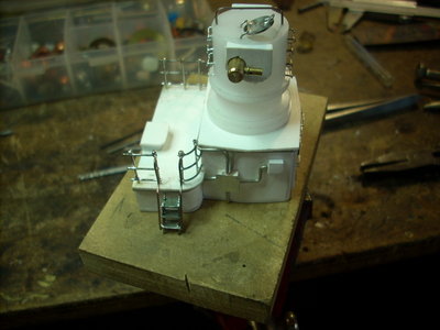

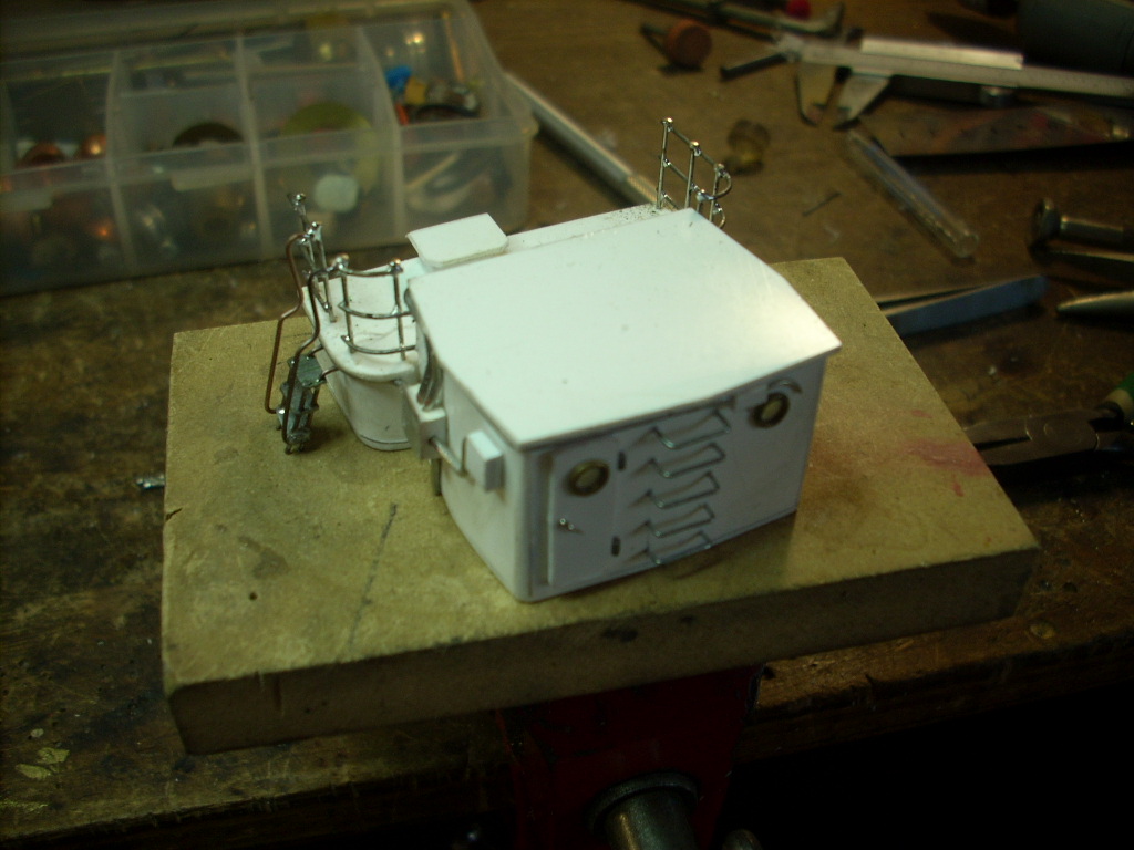

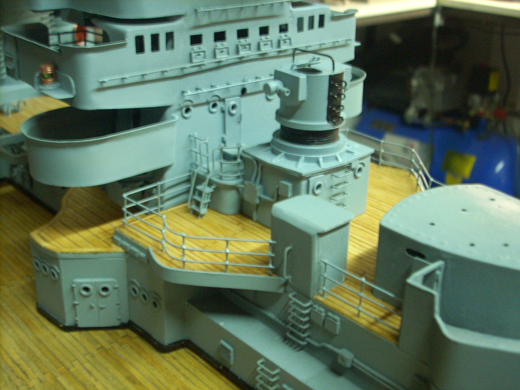

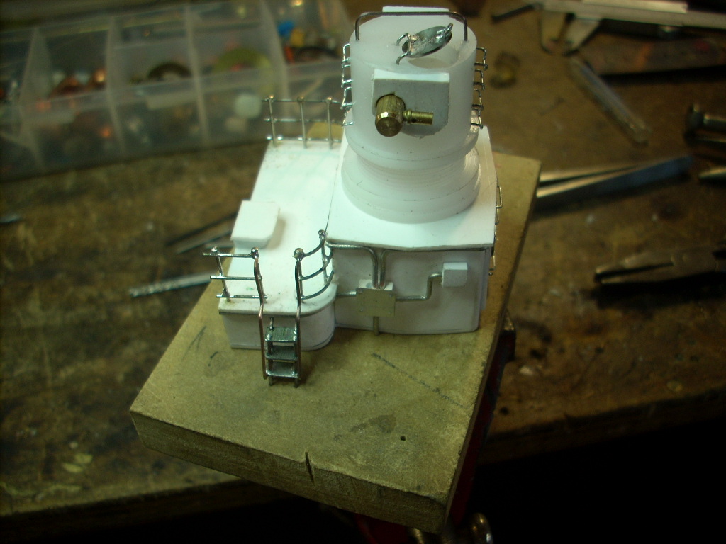

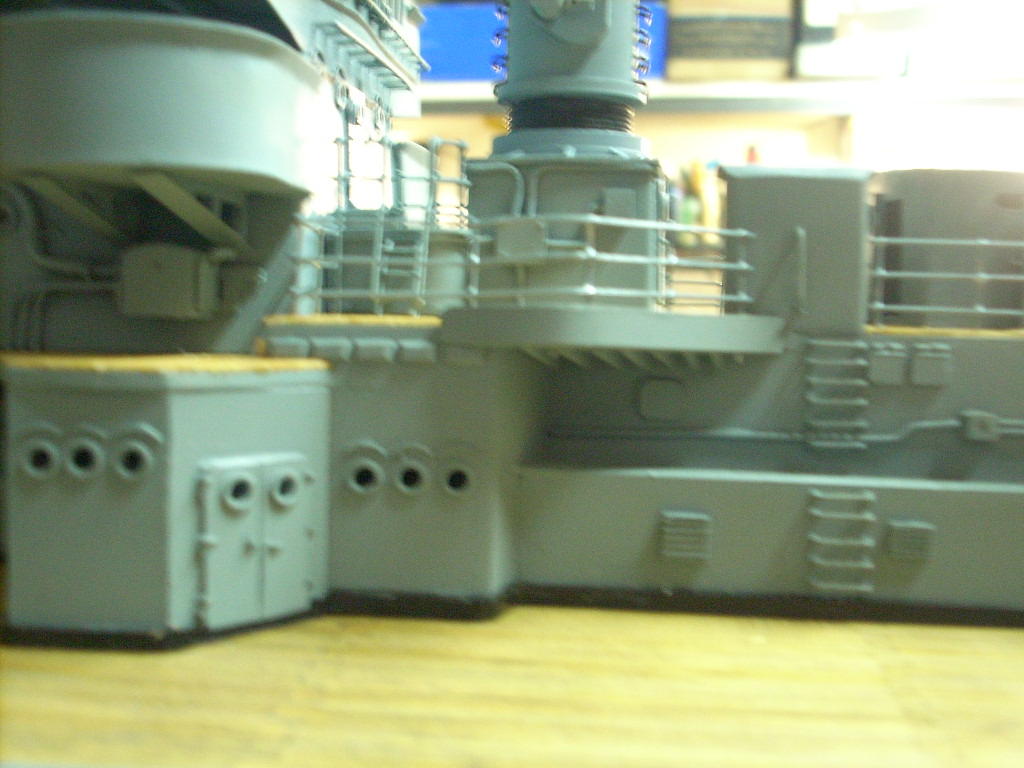

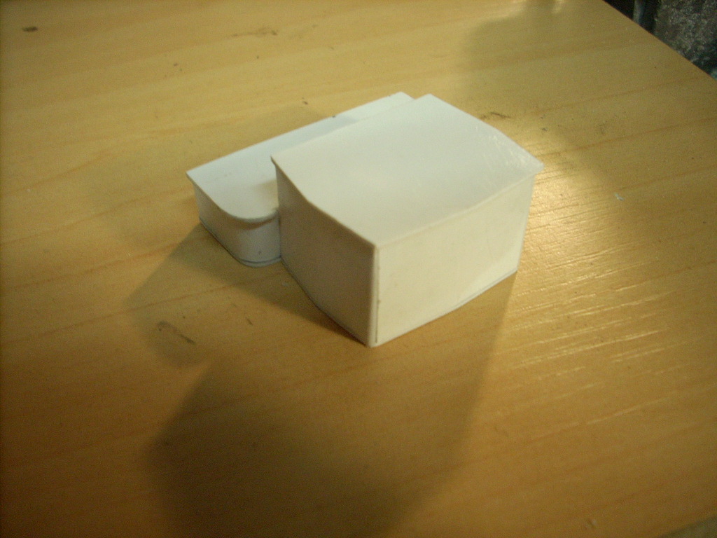

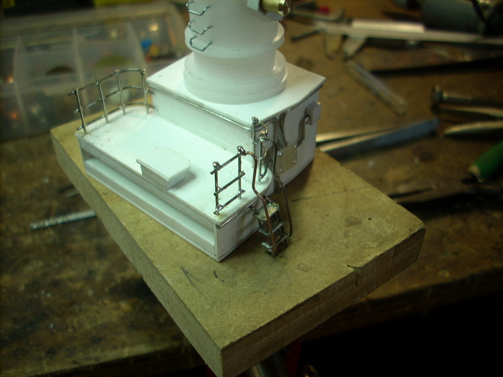

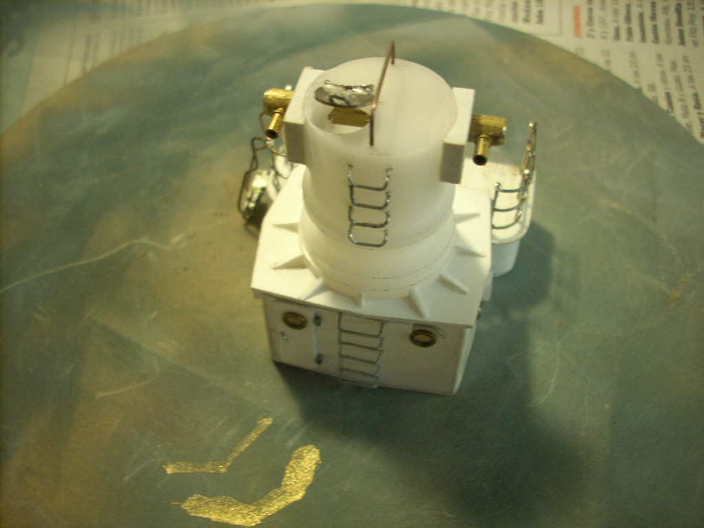

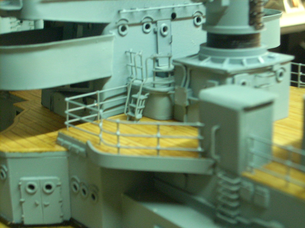

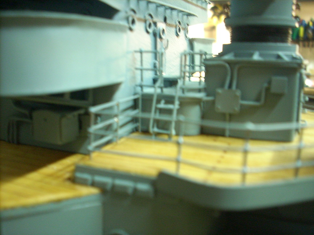

Bueno dicho esto vuelvo al tema del barco, aproveche que tenia un rato libre y me hice el telemetro de artilleria de la torre A, tambien complete las barandillas de este lugar, faltan mucho detalles todavia pero es un adelanto.
Bueno voy con las fotos.
Saludos Hasta la proxima.

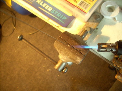

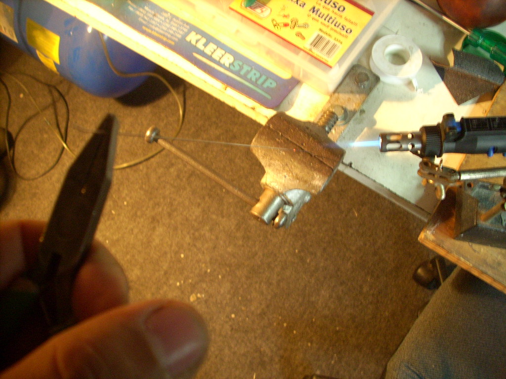

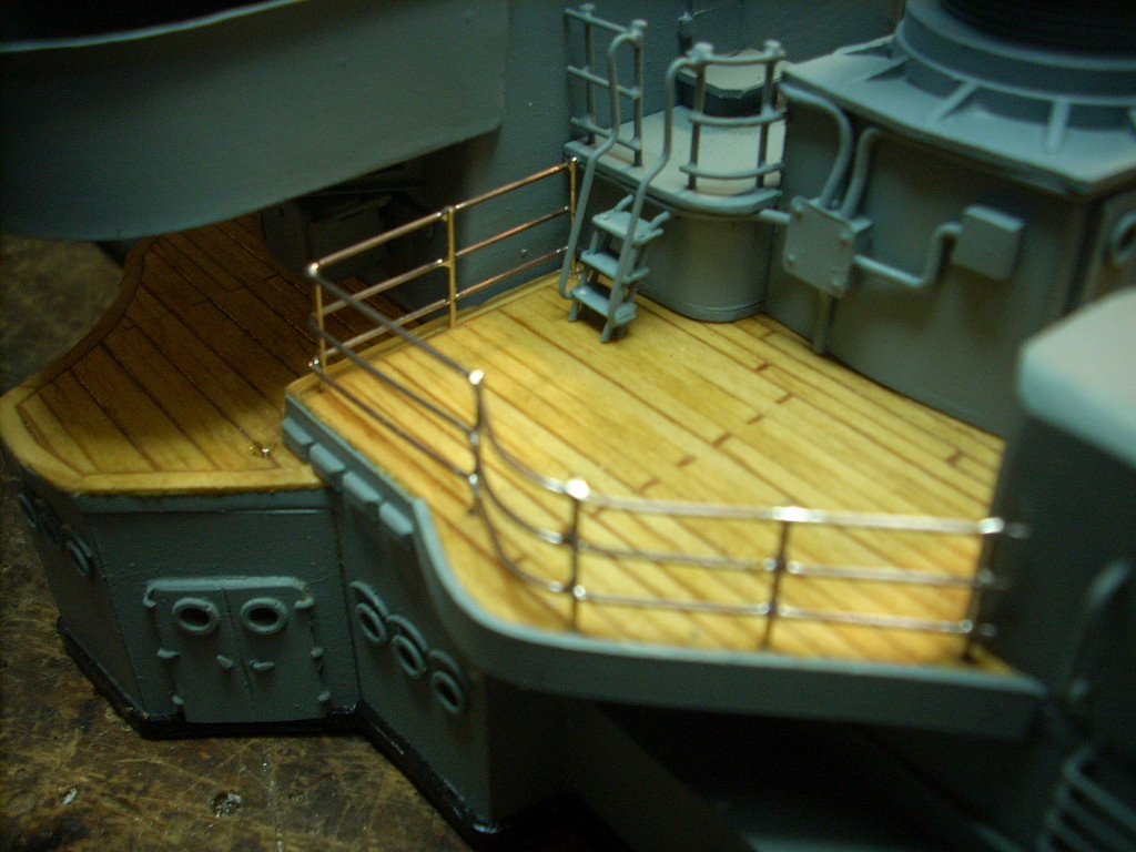

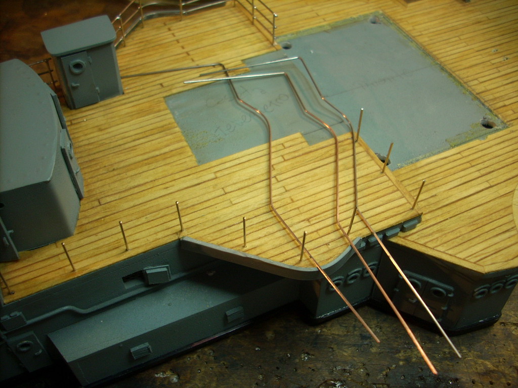

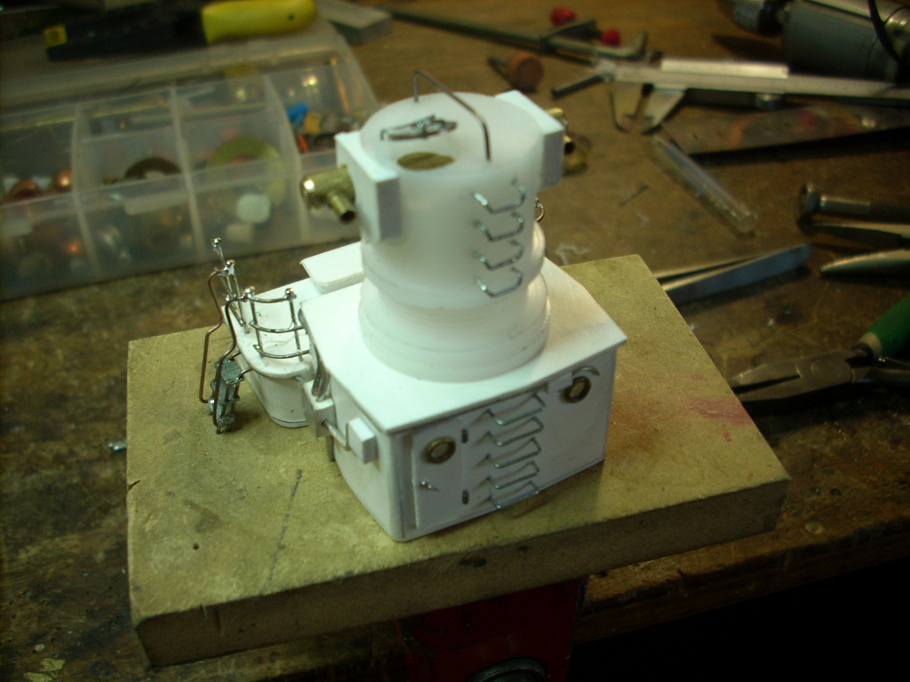

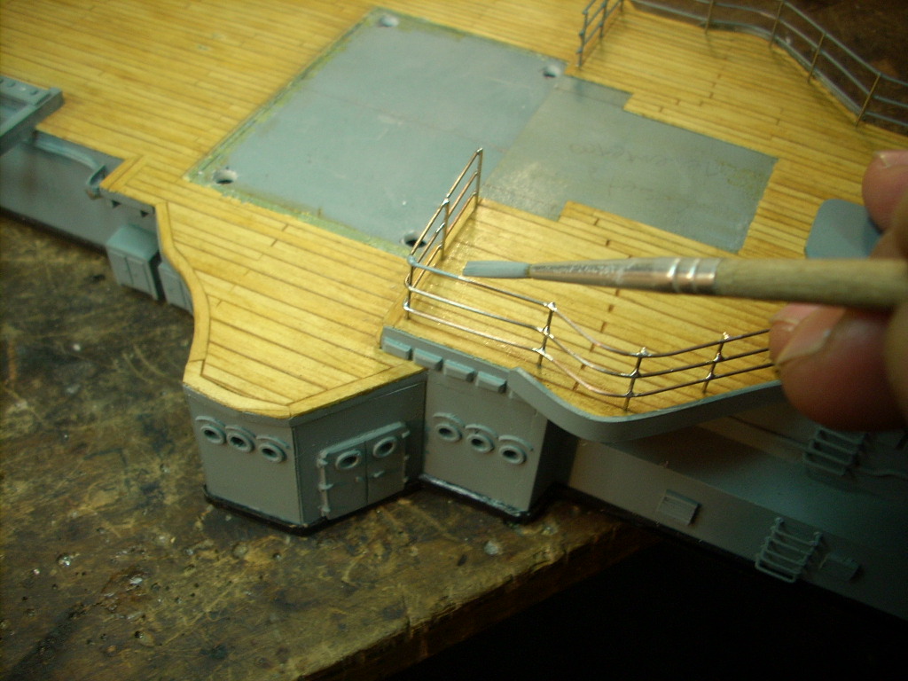

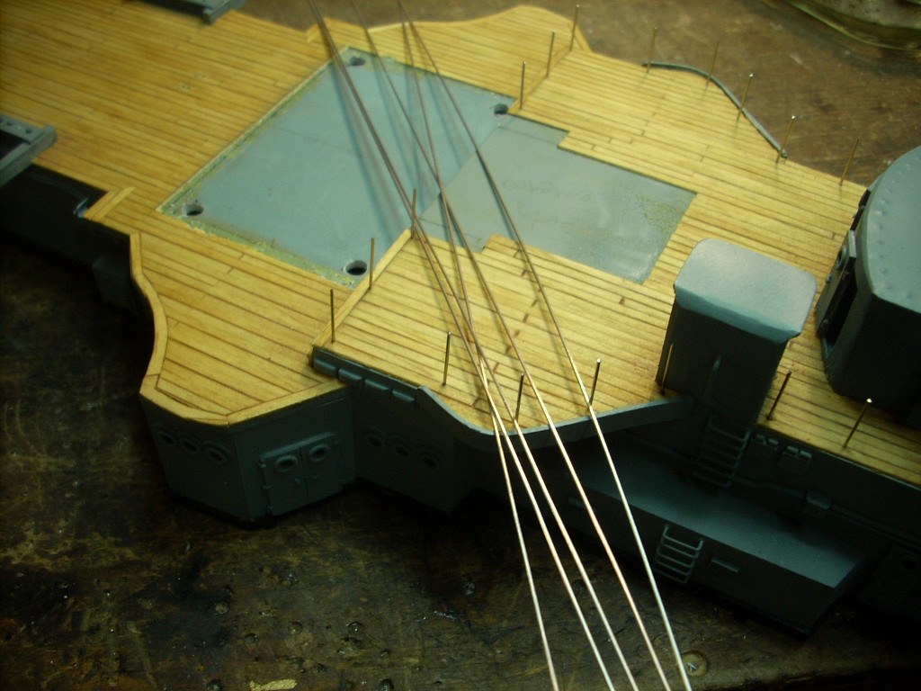

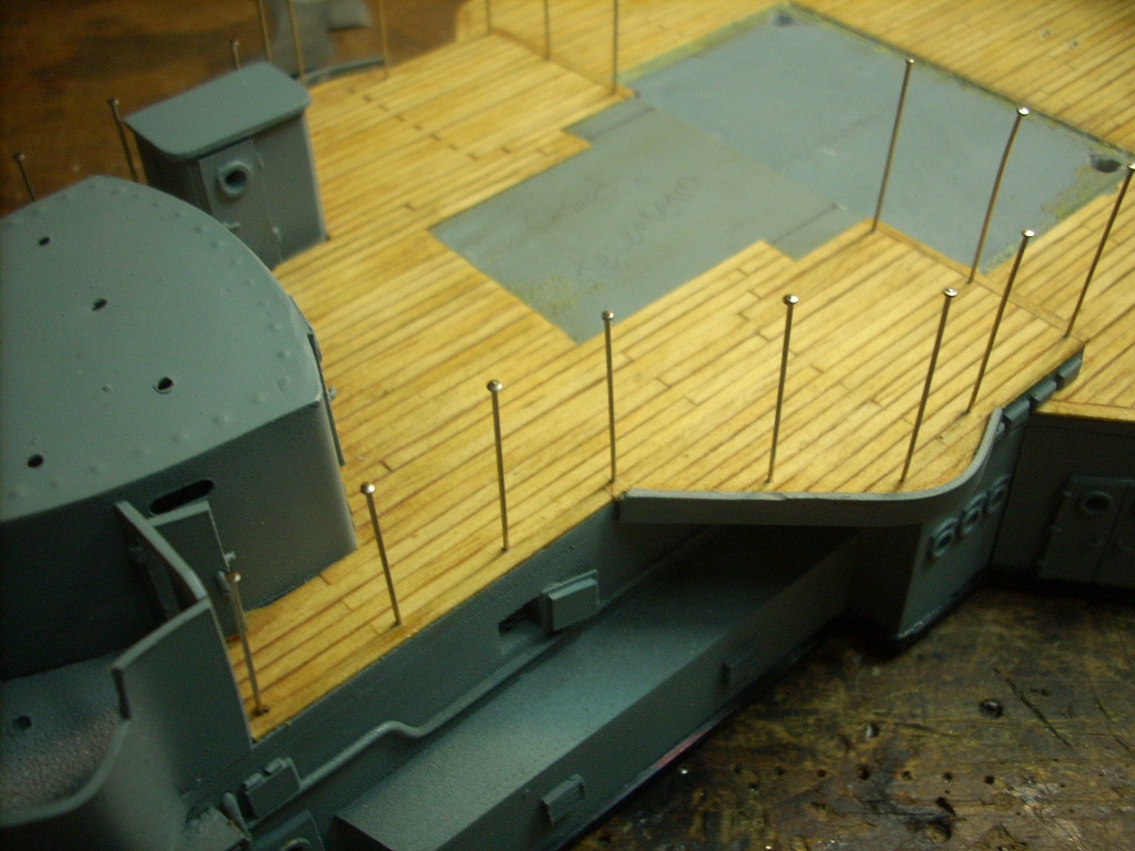

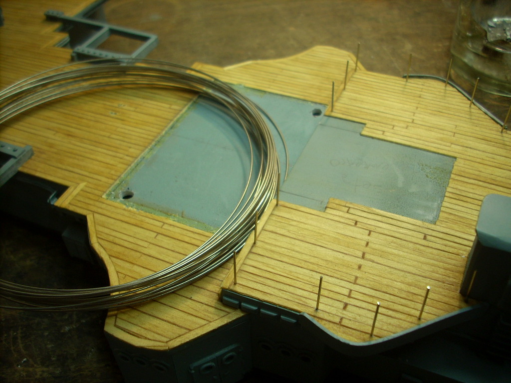

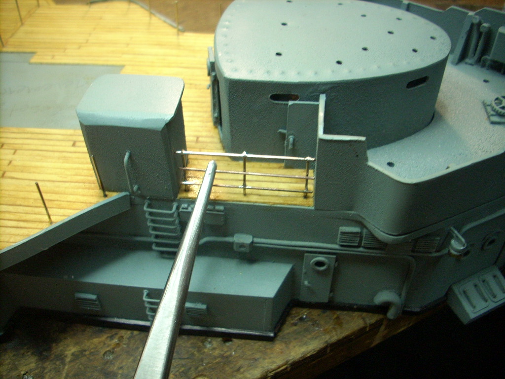

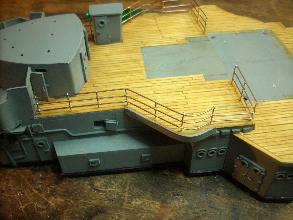

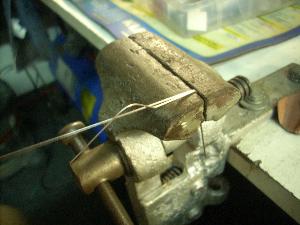

Sigo con las barandillas, si bien es algo ya repetido se me ocurrio otro metodo mas simplificado ya que antes las armaba afuera por separado y luego las colocaba, pero descubri que es mas facil armarlas directamente en el barco asi que crei que seria bueno compartirlo porque veo que en otros trabajos tambien se complican demaciado con esta parte del barco y en realidad es bastante sencillo si se usa el material adecuado, en este caso no es nada dificil de conseguir, son simplemente alfileres para los parantes y para los travesaños alambre acerado. Este ultimo se lo conoce tambien con el nombre de cuerda de piano o alambre para Bijouterie, es facil conseguir en tiendas dedicadas a este rubro y su costo en infimo.
Bueno voy mostrando las fotos y explicaciones.
Hasta la proxima.
Hasta la proxima.
- LUEGO CORTO LOS ALFILERES TODOS A LA MISMA ALTURA USANDO EL CALIBRE PARA TOMAR LA MEDIDA, APOYO EL CALIBRE EN LA CUBIERTA Y CON UN ALICATE APOYO EN LA PARTE SUPERIOR Y CORTO, DE ESTA FORMA QUEDAN TODOS IGUALES SIN INPORTAR CUANTO SE HAN CLAVADO EN LA ESTRUCTURA.
EL ROLLO DE ALAMBRE QUE SE VE SOBRE LA CUBIERTA ES EL QUE VA A CONFORMAR LOS TRAVESAÑOS.
- LUEGO CORTAMOS LOS TRAVESAÑOS A LA MEDIDA JUSTA Y LOS VAMOS SOLDANDO UNO A UNO AYUDANDONOS DE UNAS BRUSELAS PARA NO QUEMARNOS. LA SOLDADURA SE HACE CON SOLDADOR ELECTRICO COMUN, SE COLOCA EN LA UNION UNA GOTA DE FUNDENTE Y LUEGO CON LA PUNTA DEL SOLDADOR MOJADA EN FUNDENTE Y ESTAÑADA SE APOYA EN EL PUNTO DE SOLDADURA.
