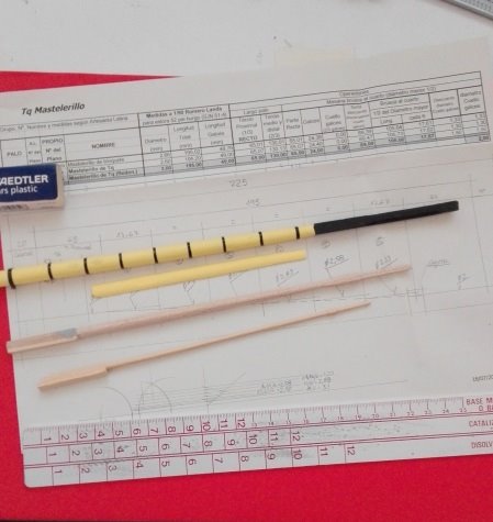

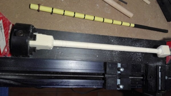

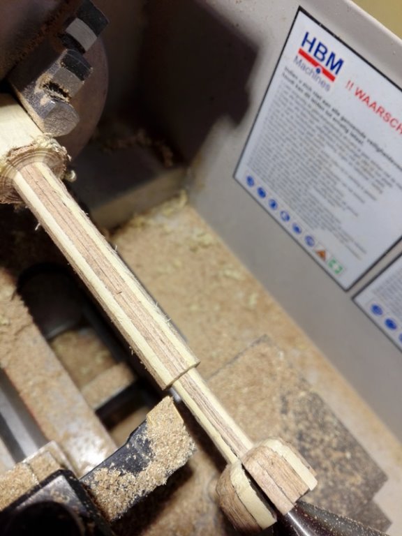

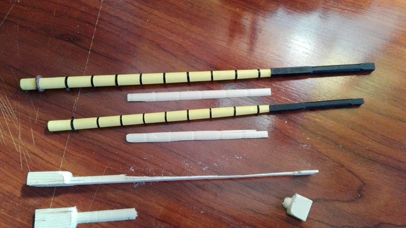

Después con muuuucho cuidado paso esta pieza por la mesa de sierra de disco aprovechando la sección cuadrada, a la distancia justa para que me salga sección de “caña” que será la jimelga de uno de los palos.

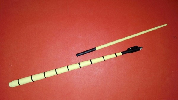

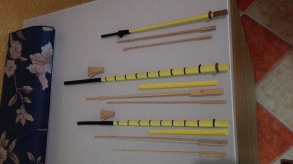

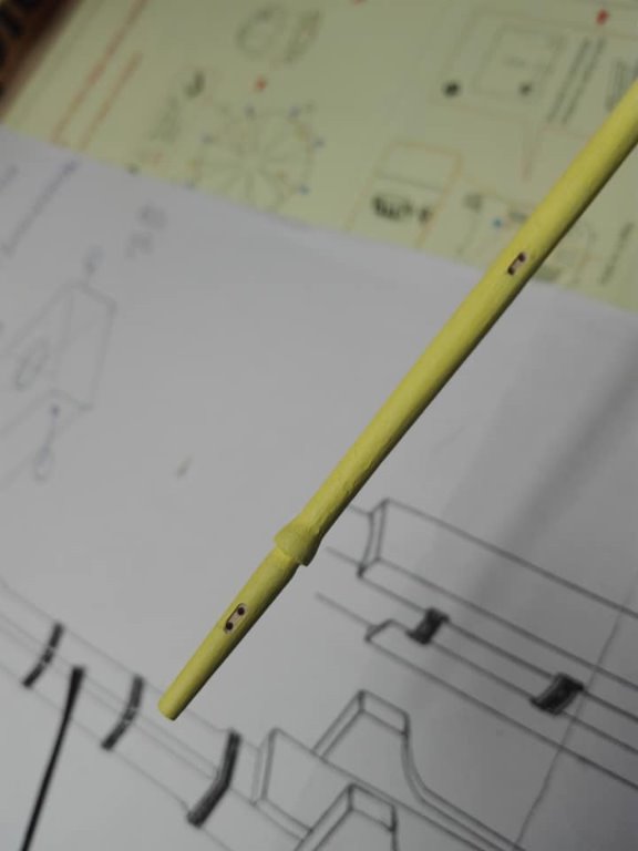

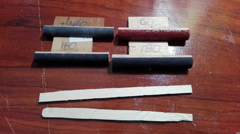

Para rebajar la parte interior de las jimelgas pego lija en unos tacos cilíndricos y lijar hasta que se acople bien en el palo.
Una vez conseguido, tapaporos y a pintar.
Con los huecos para las reatas.
D. Cosme Damian de Churruca
Mensajes: 5814
Tienen un aspecto estupendo y mucho mérito de sacarlos con el Unimat 1.
Si te compras otro torno con el Unimat te puedes hacer una máquina para aforrar, otra para colchar cabos y un torno copiador entre otras chapuzas.

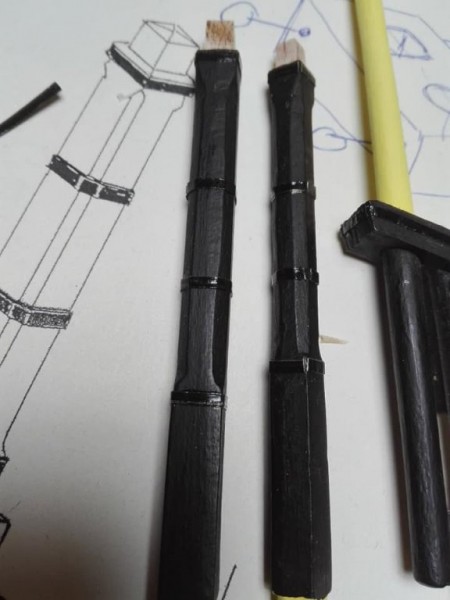

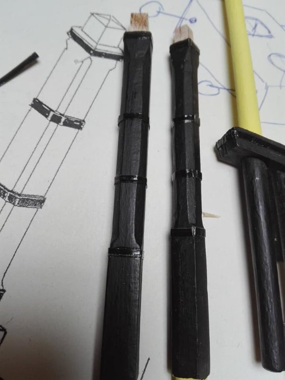

Algunos detalles más ....
- Cajeras en el botalón.
- Los zunchos del galcés, los realizo con los envoltorios de las botellas, las de tipo "aplomado" (no plástico) por ser maleable. Los pinto de negro brillante para que contraste con el negro mate del galcés.
- Unicas vergas realizadas con el torno Unimat 1, Cebadera y Sobrecebadera (rota). Por cierto, en castellano antiguo se escribe Zevadera
Cajeras del botalón.
Zunchos del galcés.
Zunchos del galcés.
Zevadera y Sobrezevadera.

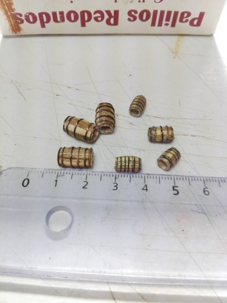

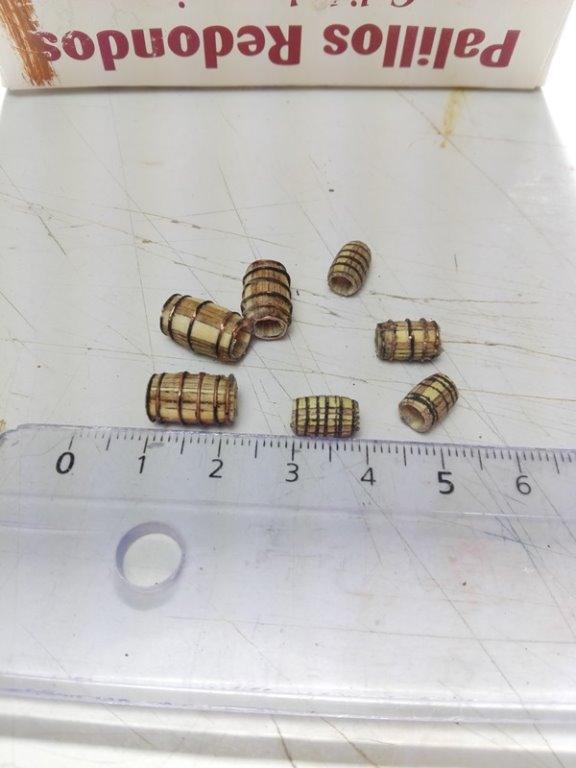

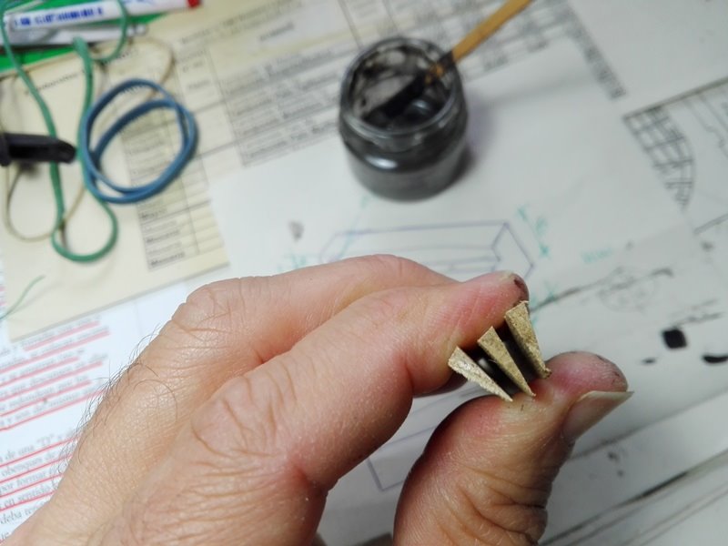

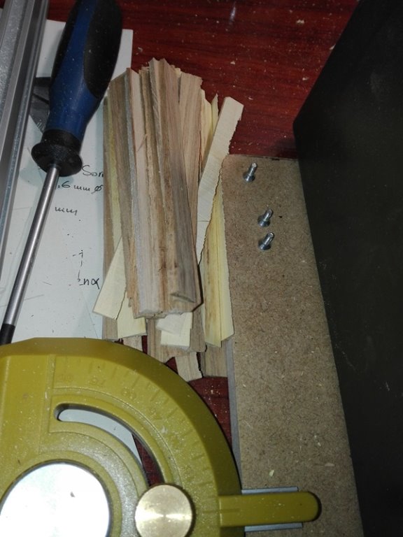

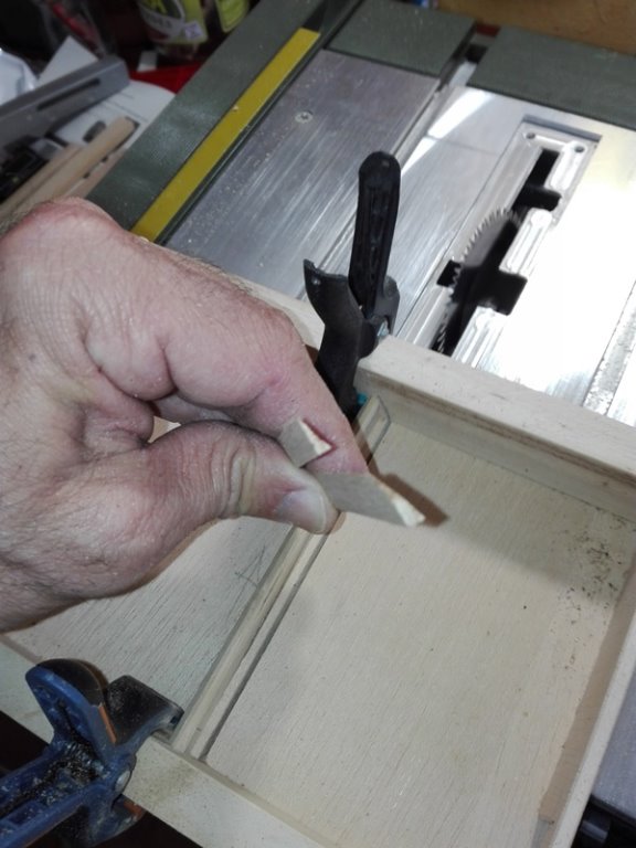

Otro adorno de cubierta que pongo son los barriles de agua o tierra. Para eso sigo el método de Adrián Sorolla que además me asesoró. Gracias.
Se ha de hacer cuñas de madera de 15 grados, lo saco de una tira de madera rectangulares ya calculadas para sacar dos piezas y para cortarla bien me hago de un soporte para cortarlas a 15 grados bien.
Las hago de tiras de castaño y para cambio de color algunas de limonero.
Cuñas de 15 grados de castaño y limonero.

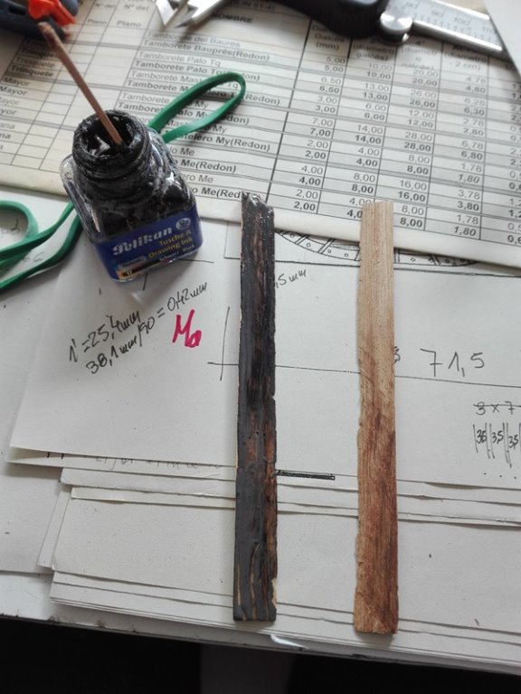

Para marcar las uniones a la cola la mezcla con tinta y tempera negra (por probar)
Y las voy uniendo de dos en dos hasta formar un cilindro.

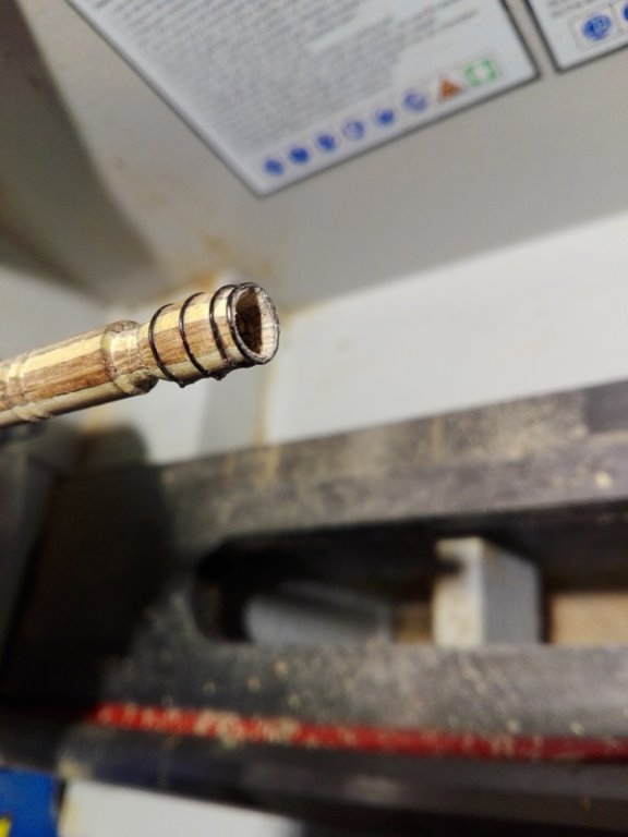

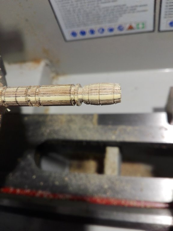

Una vez en el torno (ya con el nuevo) es cuestión de ir rebajando hasta tener la medida apropiada.
Para simular los “zunchos” metálicos utilizo hilo telefónico pintado de negro y para facilitar que se pegue y no se mueva del sitio practico unos pequeños surcos una vez que tiene la forma de barril.
Y se ahueca el barril.

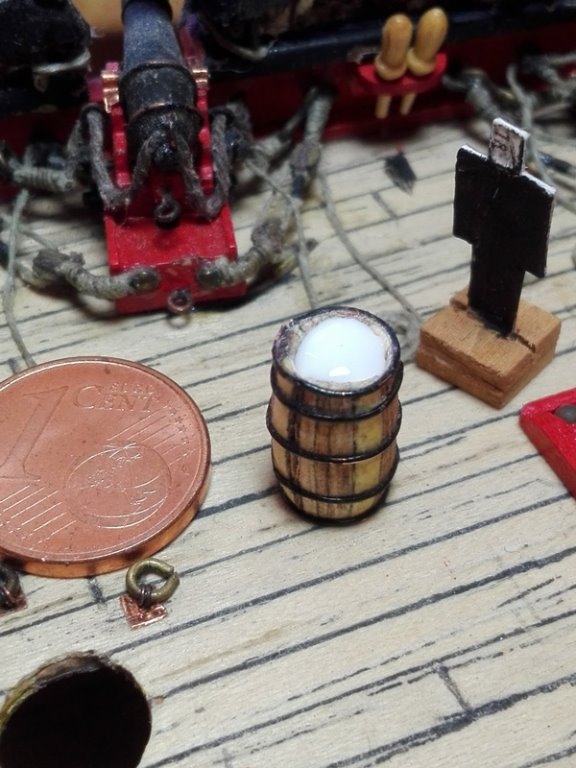

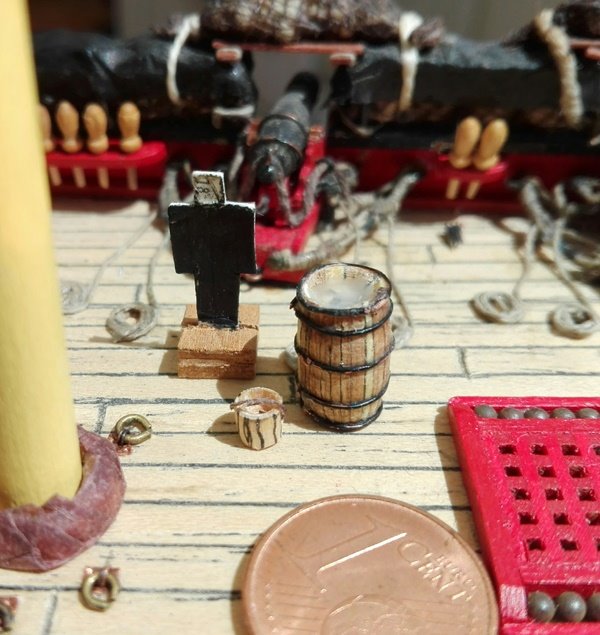

Con una gotita de cola, cuando seque … quedará transparente.
Y el cubo o balde lo saqué de una barilla de naranjo, un accesorio de peluquería ahuecado con muuuucho cuidado y con un hilo como asa.

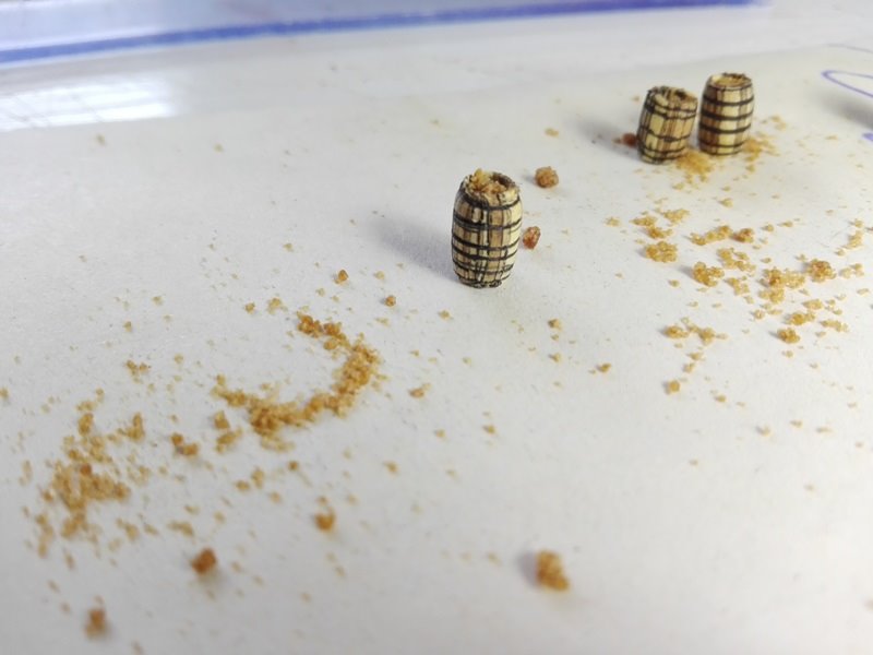

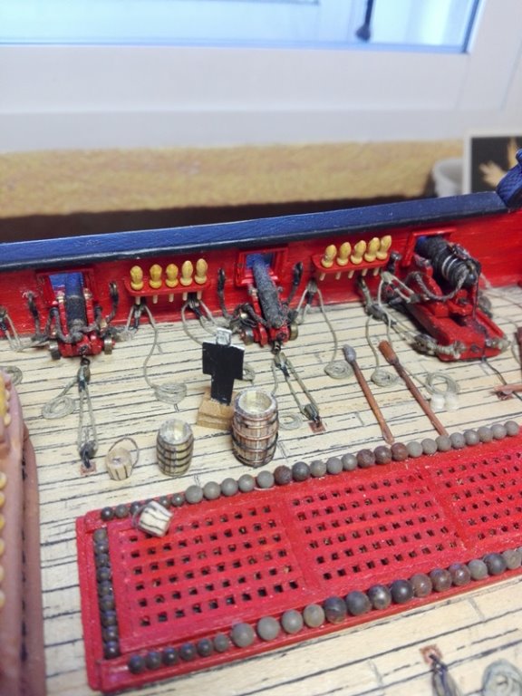

He realizado dos tamaños sin tener muy clara las medidas, pues no lo he encontrado a pesar de la búsqueda y consultas, pero hago una para el agua y otra para la arena.
Y como arena utilizo “panela”, azúcar de caña integral y para fijarla al barril sin que se diluya utilizo laca del pelo.
Terminado.
Barril de arena.
Barril de arena.
Barriles y valdes.
Barriles y valdes.

Mensajes: 2213
Original forma de realizar los barriles. Tomo nota. La idea de la cola blanca para simular el agua no se me habia ocurrido. Si la he usado alguna vez para simular el cristal de una ventana pero no para el agua. Buena idea.
Seguimos atentos.

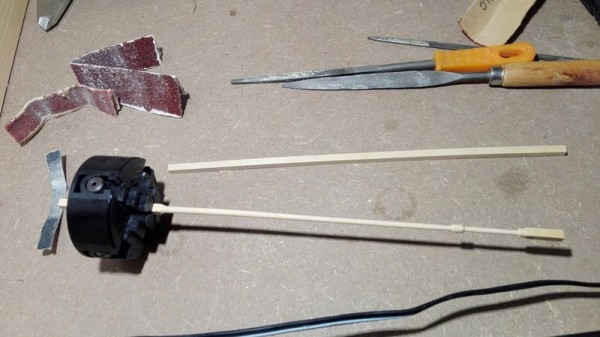

Una vez terminados de tornear las vergas, pintar las me pongo con los palos, hay que vestir los.
Empiezo montando el bauprés.
