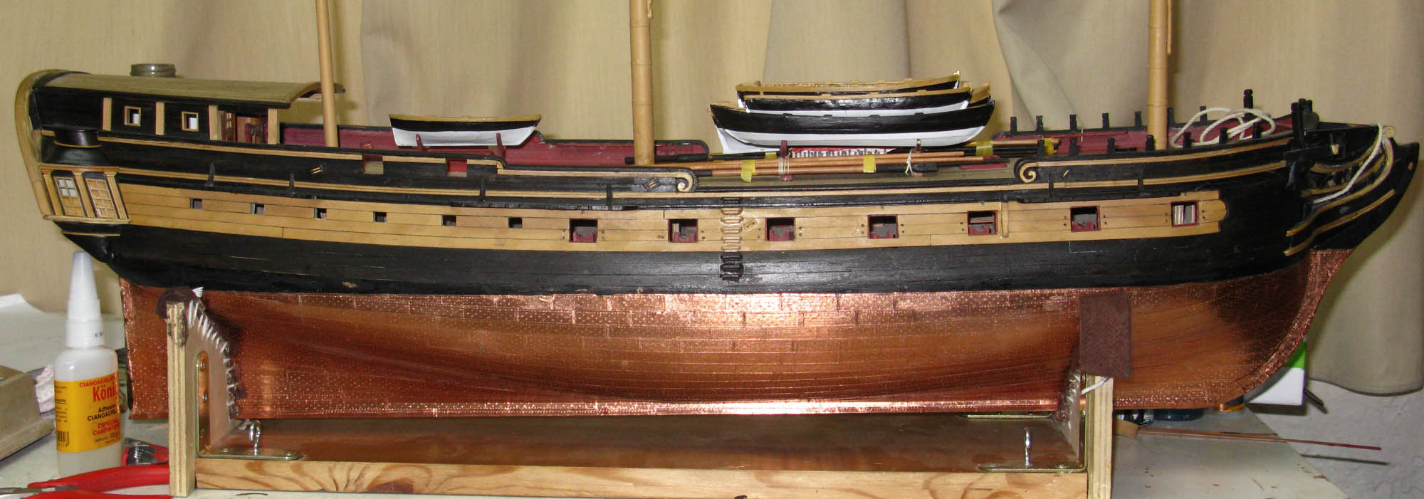

Hola:
Mi humilde opinión, y pienso en lo practico, yo lo pondría quilla abajo, en sentido popa-proa, porque ademas de dar sombra, permite abrir el lucernario, con lo que consigues dos de las tres cosas, sombra y ventilación, cuando llueva, que cierren el lucernario.
Ademas creo que estéticamente queda mejor.
Mensajes: 5959
Re: Corbetas Descubierta y Atrevida
Gracias Ferrar, comparto tu gusto, solo me pincha de del desagüe del bote.
Debería tener un agujero en el fondo y en el tercio de popa, para evacuar el agua de lluvia y este agua caería directamente en el lucernario, salvo poner debajo de la salida un embudo con una manguera, que no tendría que representar , porque ya vale con hacer el mar, no le voy a meter encima lluvia. También podría poner una canaleta de madera apoyada en los soportes, que vendría bien para darles estabilidad.
A favor de boca abajo está que da más sombra y el agua de lluvia se evacua bien.
Y no se ve lo chapucero que soy haciendo botes.
Mensajes: 2744
Pues yo discrepo.
Los botes están muy bien, se ven cuidados y pensados.
El esquife boca abajo, rompería la armonía de colores que has conseguido, con su panza blanca (manchada, eso sí).
Independientemente de la fidelidad histórica, sería una nota de color discordante con el resto de la cubierta y el tono general conseguido.
Ya sabes la máxima de mi profesión a la que me ciño casi siempre:
"No funciona, es verdad, pero...¿a que queda bonito?"
Repito me gustan los botes SIN esquife.
Además Malaspina te dio a entender, que no supondría problema darle la solución que le diste al ALERT....JAJAJA
Pero si insistes
Encima del lucernario, no atravesado, boca arriba y sin manguera
Mensajes: 5959
Hombre, pues muchas gracias, está muy bien argumentado y efestivamente queda mejor, lo del embudo en ningún momento me había planteado el ponerlo , pondré una astuta canaleta formando pórtico con los soportes.
Lo de citar la solución del Alert sería para eliminar el problema del esquife, supongo, no querrás que se lo aplique a la Descubierta entera ¿ verdad?

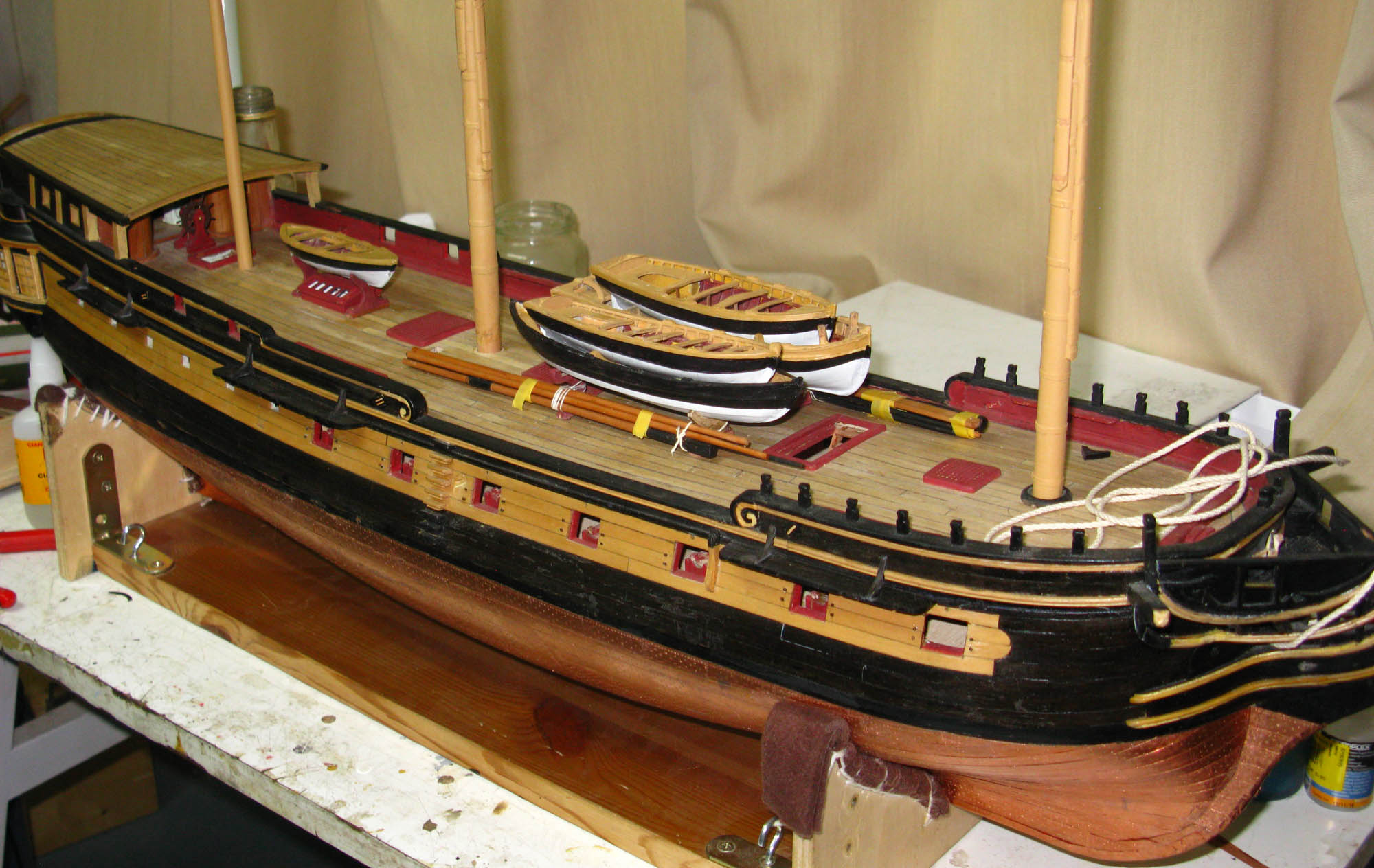

Bueno , así queda, como es pequeñito creo que que cuela.
Mensajes: 2744
Ya sabes que no soy de halago fácil
Te esá quedando estupenda tu DESCUBIERTA. :D :D :D
Y el esquife, a mi juicio, perfecto.
Todo muy coherente y entonado.
¡Sigan! (como dicen en "El Chiringuito de Jugones")

Miguel__Angel
Mensajes: 165
Registrado: Dom Dic 27, 2015 6:01 pm
Ubicación: Córdoba, España
Mensaje por Miguel__Angel »
Pues emperrado en colocar los cinco botes juntos no se me había ocurrido que se podía colocar el más pequeño por separado, entre el mesana y el mayor. Lo único que no veo es ocultar de alguna manera el lucernario, que me gustaría que quedara visible y despejado. No obstante me lo replantearé para mi Atrevida. :)
