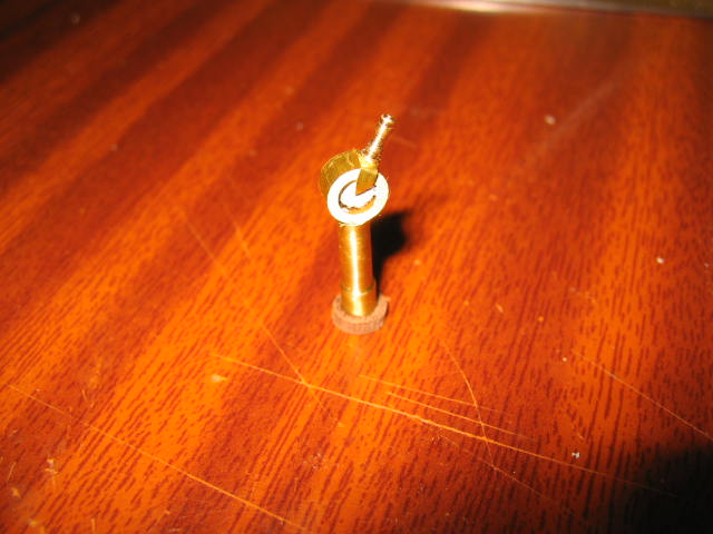

rubend escribió:..........je, Yo me referia en el post pasado a un aparatajo donde se avanza la maquina no al parlante, osea algo parecido a esto:
Este aparato que enseñas funciona replicando otro igual en la sala de máquinas, Por eso tiene dos mangos, el puente mueve uno a la posición que desea y el maquinista lo confirma moviendo a su vez el suyo a la misma posición. Y se llama TELEGRAFO DE MÄQUINAS.
No actúa directamente sobre la propia máquina como un acelerador de coche o de barca de recreo.
rubend
Mensajes: 145
Registrado: Vie Dic 02, 2005 7:40 pm
Ubicación: Venezuela
Mensaje por rubend »
ok, de acuerdo, eso funciona asi precisamente, y fue como me explicaron tambien, es supervistoso que parece de juguete, pero... ramon puso fue un parlante.. a lo mejor no lleva uno de esos pues eran otros tiempos...

ramon
Mensajes: 4627
Mensaje por ramon »
Este es el telégrafo del que estábamos hablando

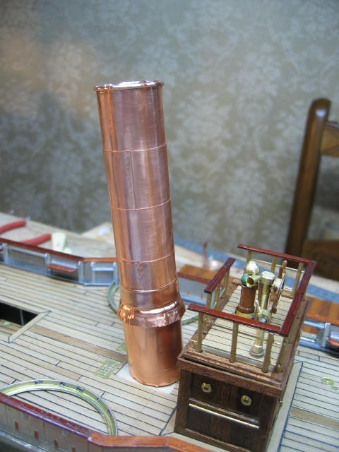

ramon
Mensajes: 4627
Mensaje por ramon »
Para hacer esta chimenea se necesita haber pasado una gripe y lámina de cobre de una décima. (no está acabada ni mucho menos como ya vereís). SI os fijais estoy buscando un "programa estético" de modelo antiguo, un estilo "julio verne".
jomaal88
Mensajes: 947
Mensaje por jomaal88 »
donde se consigue esa lamina
y que precio tiene
ramon
Mensajes: 4627
Mensaje por ramon »
En Madrid es fácil de encontrar en Subero, una ferretería especializada en metales al por mayor. No es cara, no recuerdo el precio pero a lo mejor por diez euros tienes para toda tu vida. Si estás muy interesado dímelo pues el domingo voy a la Coruña y te puedo llevar un trozo. (no mucho para no tener problemas en el avion).. si es así lo hablamos por MP.

Mensaje por Guillermo »
me gusta le quedara muy realista,y lo de la gripe supongo que debe de ser un tubo de tabletas a cual a forrado la chapa creo......

zapalobaco
Mensajes: 2333
Mensaje por zapalobaco »
ramon escribió:Para hacer esta chimenea se necesita haber pasado una gripe y lámina de cobre de una décima. (no está acabada ni mucho menos como ya vereís). SI os fijais estoy buscando un "programa estético" de modelo antiguo, un estilo "julio verne".
Las láminas ¿están pegadas o soldadas sobre alguna base?, lo digo porque en el galeón quiero poner unos forros de cobre en el palo allí donde descansa la percha de la cangreja y a la altura de cada faja de rizos, lo he visto en alguna de las fotos de los galeones antiguos y creo que será un detalle realista y poco frecuente.
En cuanto a la línea estética, desde el principio me recordó las combinaciones de metal del Nautilos del capitán Nemo en la película "La liga de los hombres extraordinarios", una especie de estilo victoriano exagerado. Pero muy elegante.
Curro
Mensajes: 2841
Ubicación: Badajoz
Mensaje por Curro »
me gusta como te ha quedado la chimenea
La vas a envajecer o la dejas tal y como,para mi gusto un poco envejecido quedaria estupenda
O el programa estetico de Julio Verne incluye el envejecido?
ramon
Mensajes: 4627
Mensaje por ramon »
tra22f escribió:me gusta como te ha quedado la chimenea
El envejecido de la chimenea se lo dejo al tiempo... el cobre no tardará en irse tostando adquiriendo un color cobre viejo muy noble. No hay que forzar el proceso... cinco o seis años serán suficientes.
