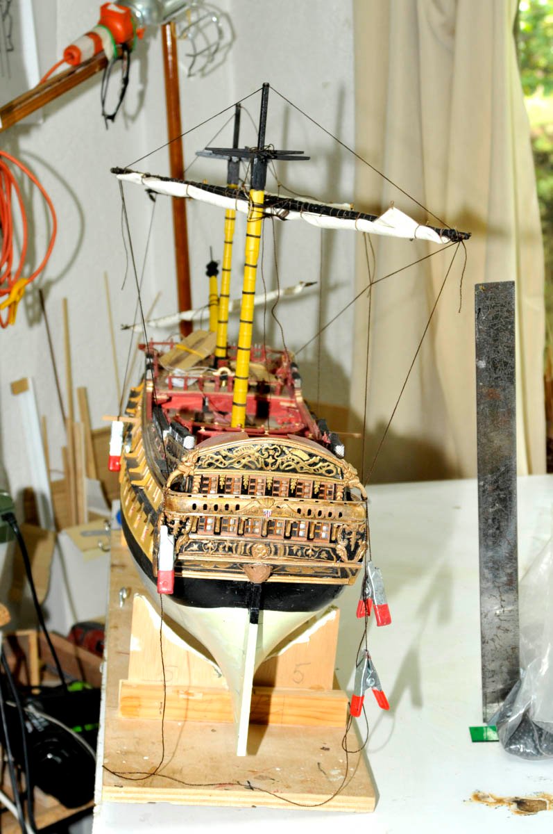

Muchas gracias Liberto. No me falta lienzo, al contrario, lo que pasa es que la verga trinquete lleva la vela aferrada y para ver el desventado del foque le puse una de papel.
Ese foque medía 120 m2 de superficie y se izaba y arriaba desde la cabeza del bauprés a 7 m. de su puño de amura y era de fuerte lona, es inimaginable la destreza y fuerza física necesaria para izarlo y sobre todo arriarlo con viento.

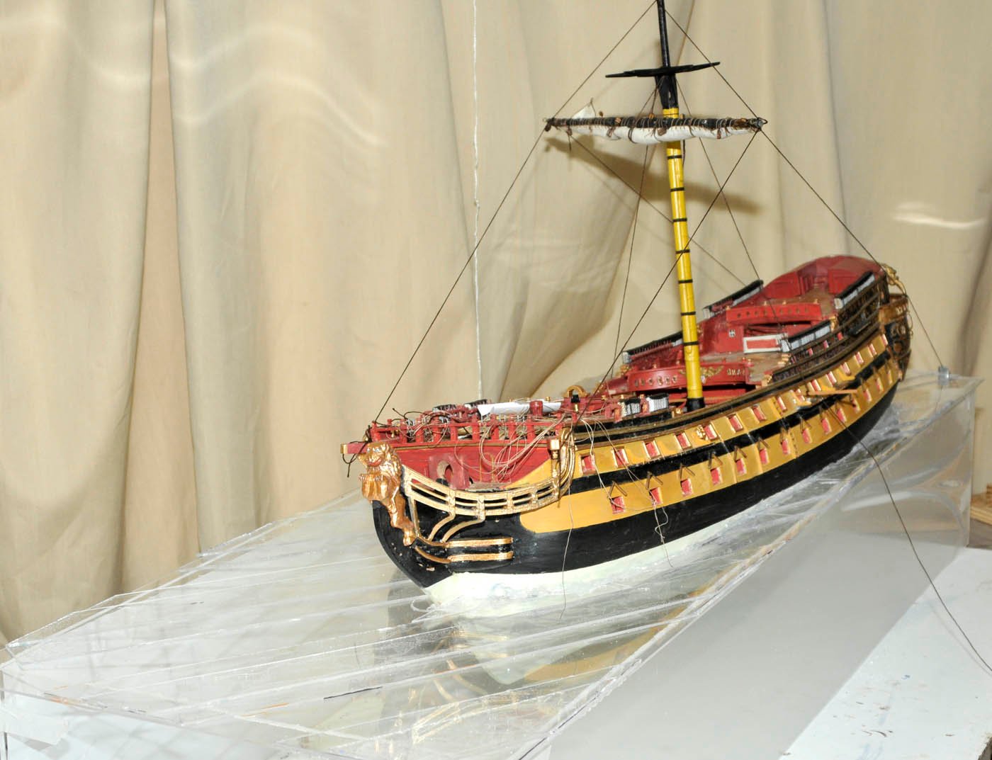

Gracias por tu apreciación José Luis pero de maestro leches, estoy hecho un chapucero de cuidao. Casi no hago nada la mayor parte de los días, la semana pasada gracias a Buhochico compramos el metacrilato y he hecho el mar, le falta hacer el relieve con efecto agua de VALLEJO que se lleva dos meses unos 15 minutos a la semana y pintar que son unos veinte minutos.
Es un mar aparentemente plano porque la ola más probable para el velamen que lleva es de unos 8 mm a escala y no vale la pena termoformar.
Pero el efecto ya se ve. Está puesta la verga mayor para comprobar que cabe en la vitrina prevista.

Hola Leopoldo,
En mi opinión gana mucho con este sistema que estás preparando. Gracias por mostrarlo y por las fotos.
Si me permites un par de preguntas, ¿de que espesor tienes la placa superior de metacrilato? ¿no llega a hundirse ligeramente por el peso del barco? ¿Vas a pintar únicamente la placa superior, o también las laterales?
Saludos y muchas gracias
- Mensajes: 6012
Re: El Glorioso
El modelo pesa ahora mismo 3,2 kg. El espesor de los laterales 4 mm, de la superficie del mar 2mm. Lleva franjas de refuerzo simulando la ola de 10 cm de ancho y 2mm separadas 10 cm y sobre cada una de ellas otras tiras de 5 cm y 2 mm . El objeto es aumentar la resistencia a la vez de dar un poco de relieve. Claro que flexiona, muy poco y sin importancia, la mar es de lo menos plano que hay.
De ser necesario se puede reforzar por debajo , no creo que sea necesario aunque la capa de Vallejo pesará cerca de 2kg , pero aumenta algo la rigidez.
Sólo pinto la parte superrior con pintura traslúcidas cyan y magenta. es importante para el efecto agua que la pintura sea muy transparente y sobre todo la base en gris neutro.
La junta de silicona a lo largo de toda la línea fe flotación hace un buen reparto de tensiones.
Lo he hecho en 2mm porque cuesta menos cortarlo.
