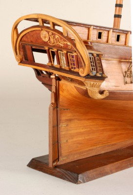

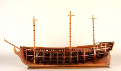

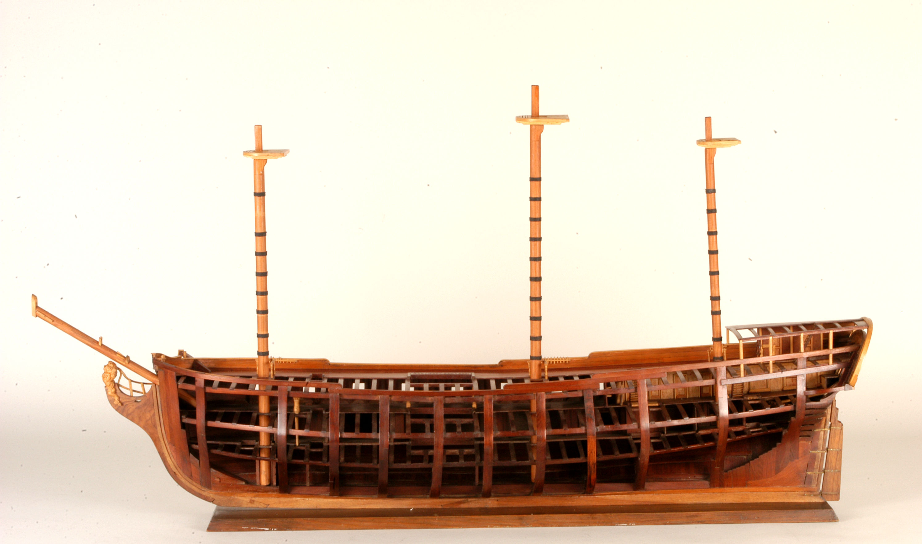

Me manda un amigo unas imágenes del antiguo modelo de la Descubierta en el MNM.
Una es de la popa con un medallón con retrato aparentemente femenino y la otra ya la puso Miguel_Angel pero ésta tiene algo más de resolución y se ve bastante bien la escala a la toldilla y otros detalles.
Yo creo que son aportaciones del modelista , la escala por las razones que ya expuse y el medallón es demasiado neto para que los pintores de la expedición nunca lo reflejaran. El cabrestante no puede ir donde va y los palos están al revés, por alguna intervención desafortunada.
De todas formas el modelo era bonito y muy bien ejecutado, lástina que se perdiera, en Vancouver hay dos copias pero me queda a desmano
de los archivos del Ministerio de Defensa
idem anterior
idem anterior

En realidad en ese modelo hay al menos dos modelistas, uno muy bueno y otro que ha oido campanas.
El timón es un desastre, los pernos de los herrajes están al revés y la caña no se puede ni montar ni desmontar. Los cabilleros son de otra factura y están demasiado próximos a los palos a parte de que no eran así. La colocación del cabrestante es un desatino , incluso los brazales del beque me dejan un poco mosca.
Los palos de pino a lo bruto son sospechosos y lo de que estén al revés mo debería.

Ciertamente lo de los palos al revés hacen daño a la vista, y necesariamente alguien del museo debía de haberlo advertido. ¿Tan complicado hubiera resultado para el museo ponerlos en su posición correcta sin tener que introducir más añadidos?

Mirando detenidamente el alojamiento de los palos, da la impresión de que esta sueltos y que con solo girarlos con los dedos quedarían bien, yo quisiera darle alguna oportunidad al pobre modelista por se le esta poniendo que no hay por donde cogerlo y salir en su defensa, aunque viendo la forma de colocar los pernos en los herrajes del timón creo que es capaz de cualquier “ hechuria”
También y siguiendo con mi apoyo incondicional a este, me imagino que desconocido modelista, puede ser que no tuviera la suerte que muchos de nosotros tenemos y yo el primero, de contar con compañeros que viendo lo que vamos presentando en nuestros respectivos paso a paso, tienen la generosidad de prestar sus conocimientos, unas veces aplaudiendo y otras haciendo sugerencias muy necesarias para que podamos ir mejorando nuestros trabajos a la vez que ir adquiriendo nuevos conocimientos…

Hola, la presunta fechoría de los palos al revés es muy antigua, en las fotos de 1979 ya estaban así, con lo que quien fuera no tuvo la oportunidad de que un foro le llamara al orden así que sea disculpado y que tampoco es para tanto. Además pudiera ser una maniobra hecha en la limpieza del modelo. Lo del timón ya es otro cantar

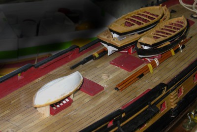

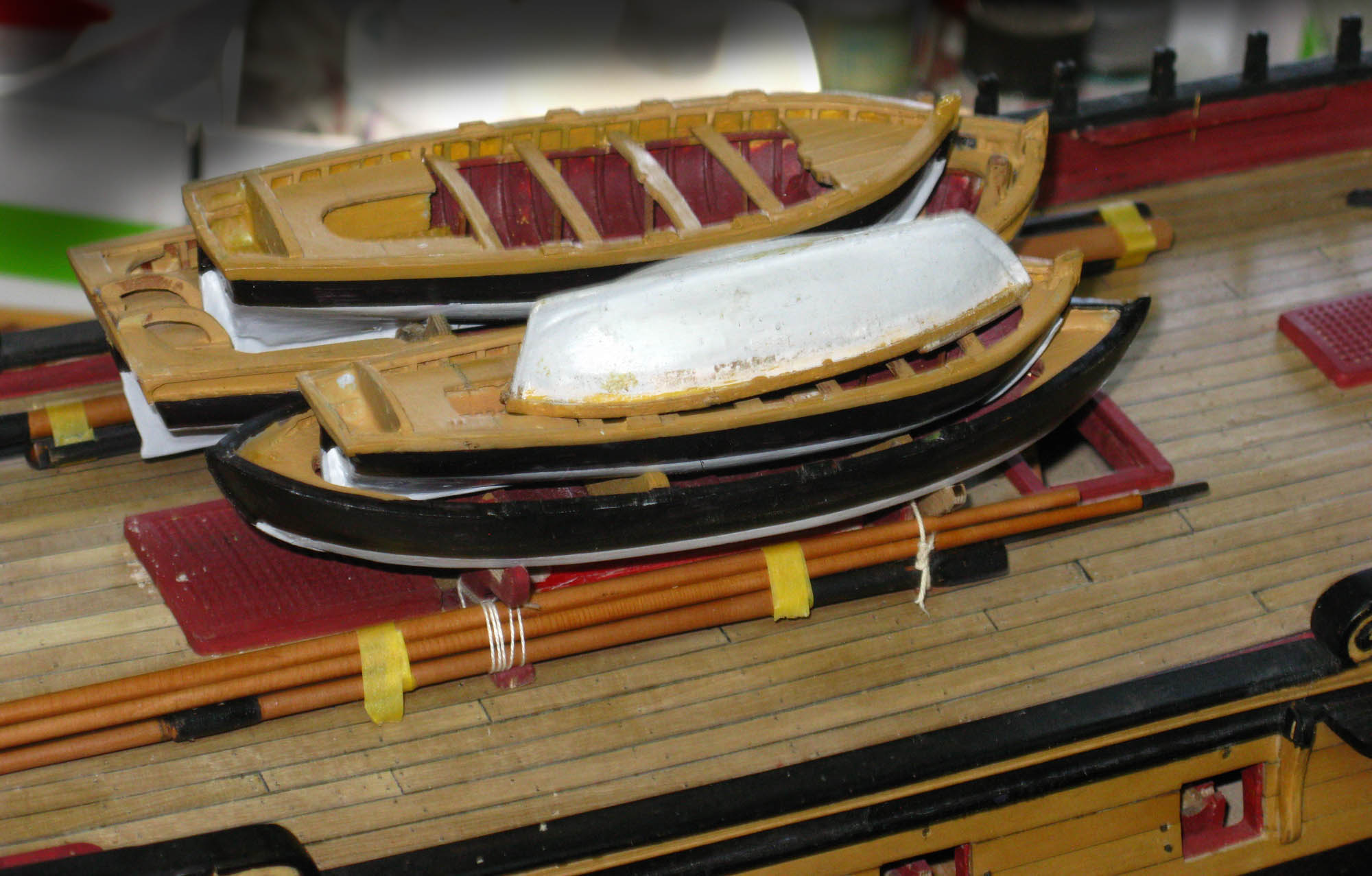

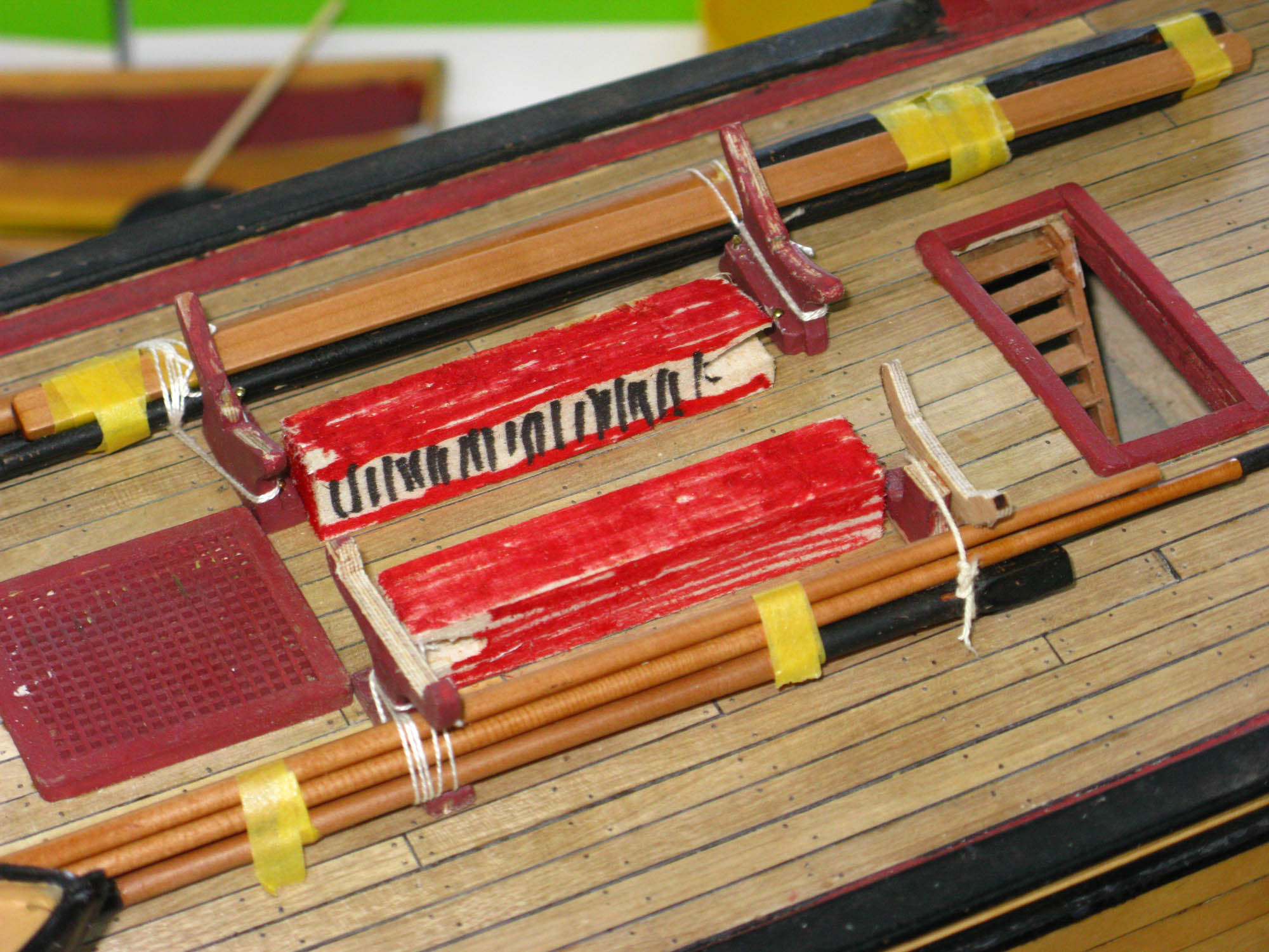

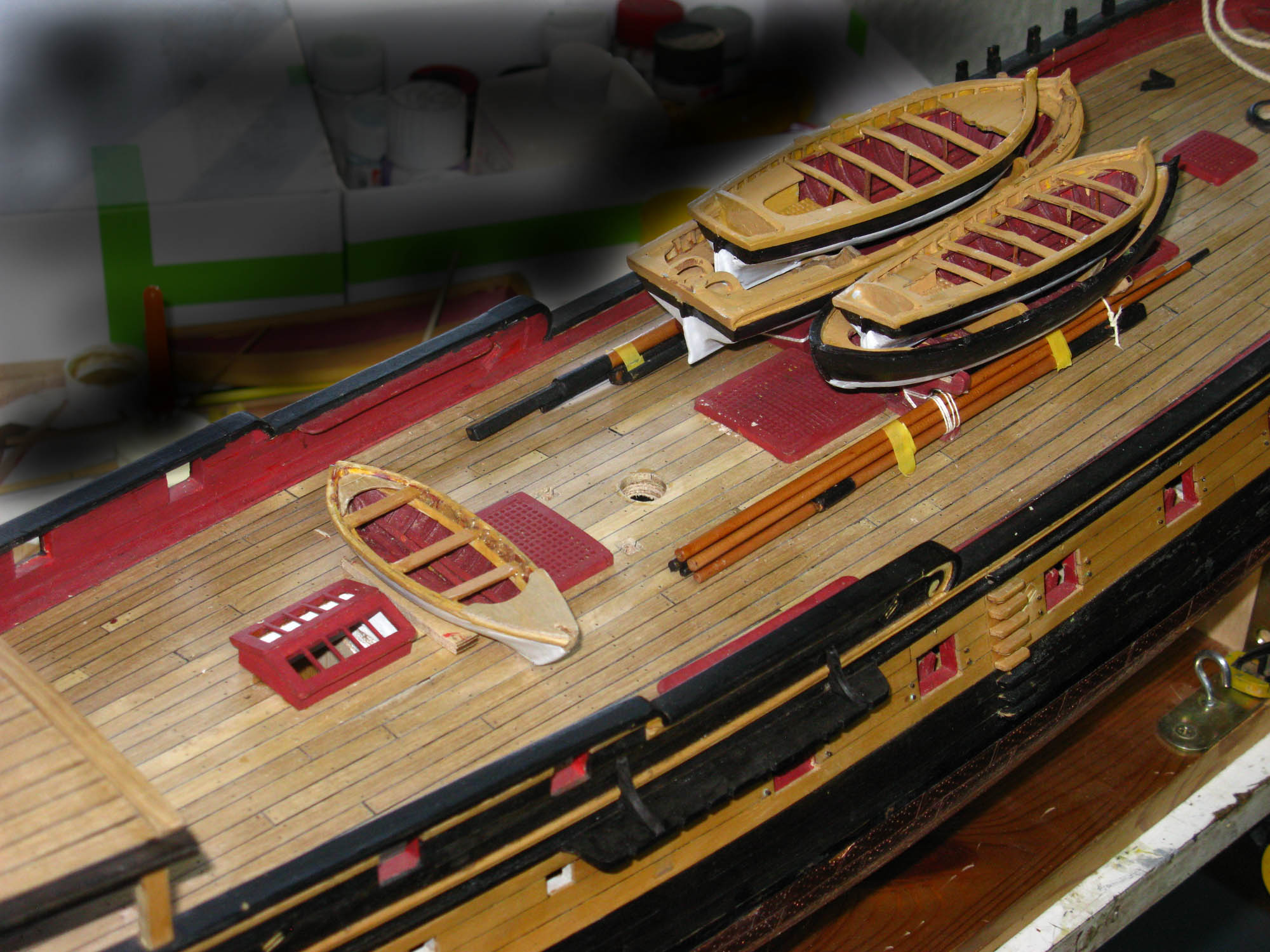

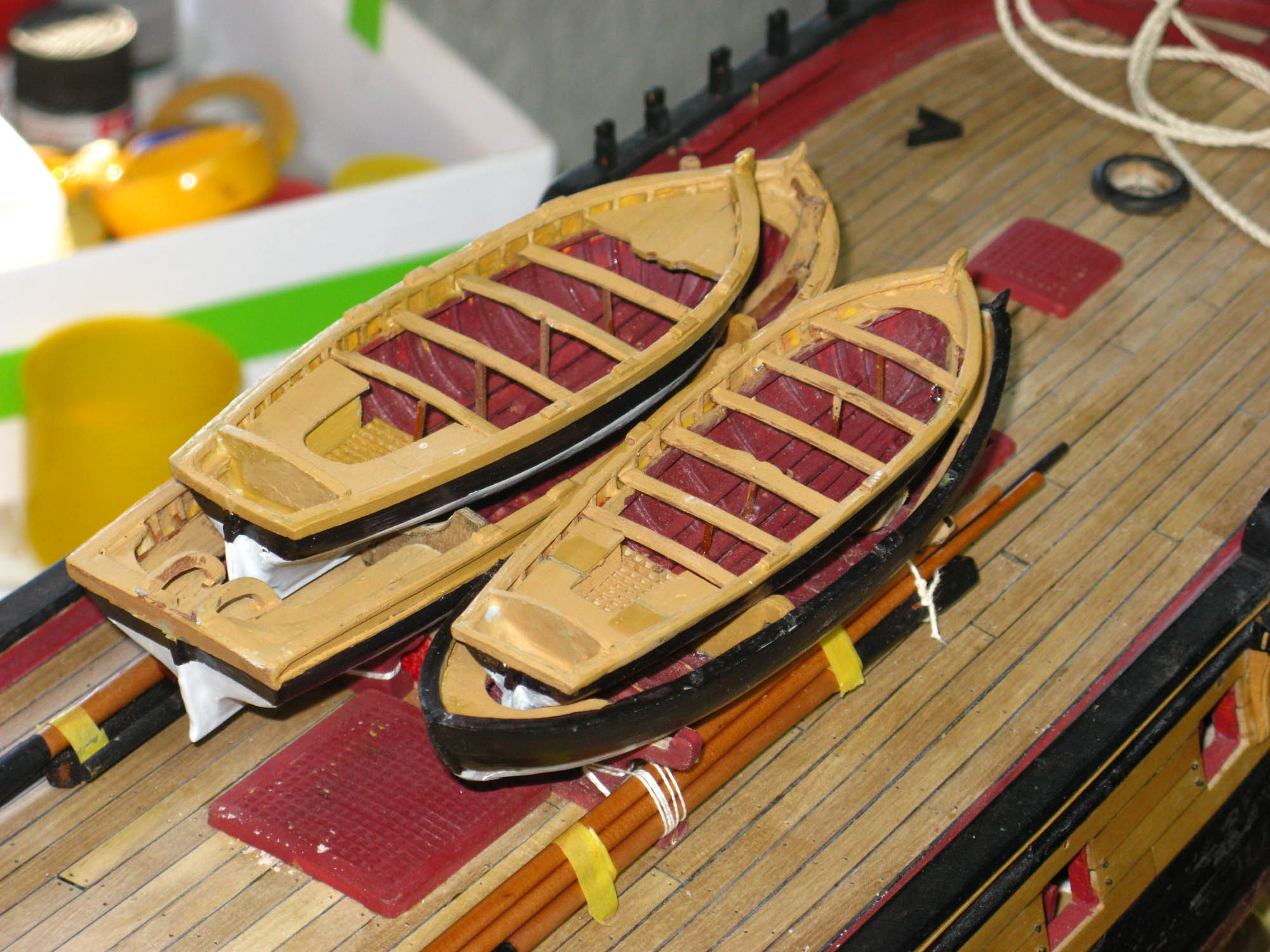

Hola, he terminado más o menos los botes y he conseguido ubicar un par de gallineros así como colocar las perchas de respeto que han de ir en cubierta. Todo ello me ha dado bastante que pensar, aunque reconozco que he estado ocupado en otras cosas. ( en vaguear sobre todo)
El problema sin terminar de resolver es la colocación del esquife.
En principio pensaba meterlo quilla al aire dentro de un bote desprovisto de bancos, pero lo de quitar los bancos al bote me parece excesivo, ya vale con la lancha y el bombo, además nunca he visto que se quitaran los bancos de los botes.
De no quitar los bancos no se puede poner encima de un bote, porque queda a una altura que obliga a hacer una vela mayor aún más pequeña que la trinquete.
Los soportes de la lanchas se pueden bajar quitando los gallineros, pero solo un poco porque siguen quedando en cubierta las perchas de respeto.
Malaspina dice en el Diario que la colocación del esquife, al ser tan pequeño , no daría ningún cuidado: Así me gusta, clarito.
Entonces propongo colocarlo o atravesado en cubierta o sobre soportes encima del lucernario del alcázar.
¿ Qué os parece?
Evidentemente son dos trozos de balsa para indicar el volumen. Todavía hay que hacerlos
Es donde lo pondría yo si fuera mía la corbeta, porque da sombra al lucernario y quita un poco la lluvia lo que permite tenerlo abiertoaunque llueva un poco
Parece el lugar más normal, aunque para botarlo está aún peor colocado que sobre el lucernario. Tampoco pesaría mucho

Buenos días Leopoldo, perdona mi osadía (qué "atrevida" es la ignorancia) pero si colocas el bote encima del lucernario ¿no pierde su razón de ser?, es decir que pase luz a la primera cubierta.
Espero no haber dicho una tontería.
Jaime
Mensajes: 5758
Re: Corbetas Descubierta y Atrevida
Hola Jaime, no es ninguna tontería, claro que quitará luz.
Pero también quitaría en parte el sol directo, lo que es fundamental. En climas cálidos en los que se desarrolla una gran parte de la expedición, el problema como escribe el teniente Viana en su Diario, es el calor y la falta de ventilación. Un bote que de sombra a un lucernario es una bendición.
Sé que llevaban toldos, pero navegando los toldos presentan inconvenientes que no presenta el bote.
La duda está en si debería ir quilla hacia abajo , que da menos sombra pero que hace que no haya que voltear para botarlo.
