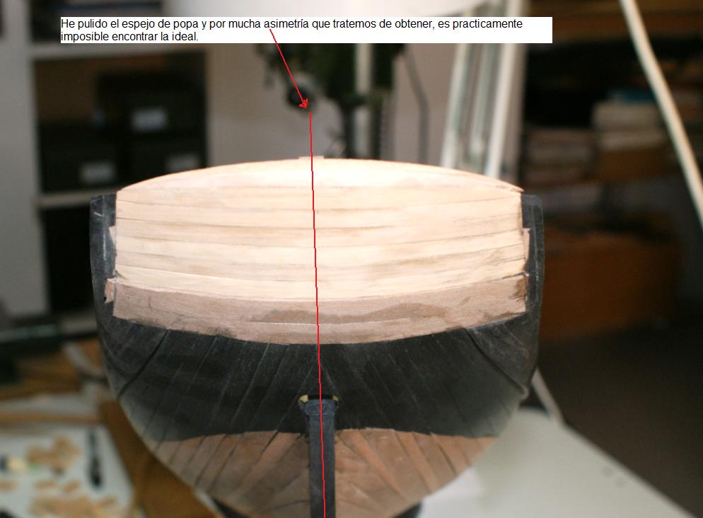

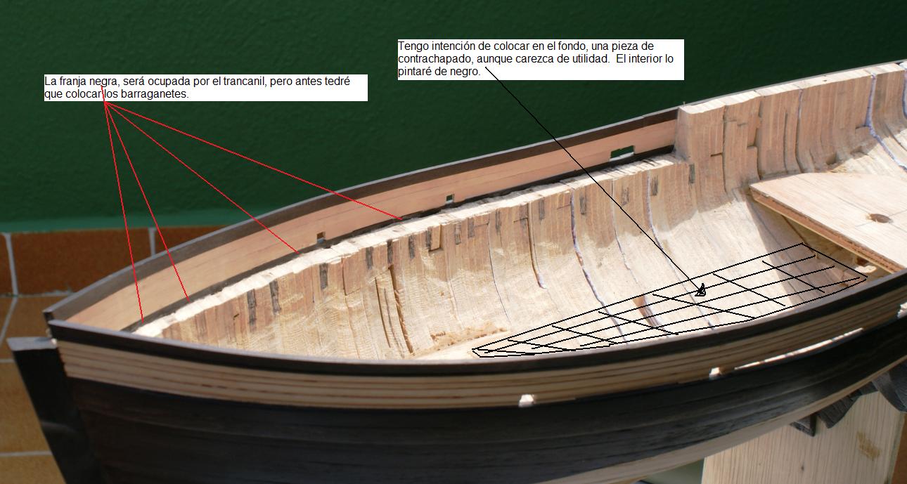

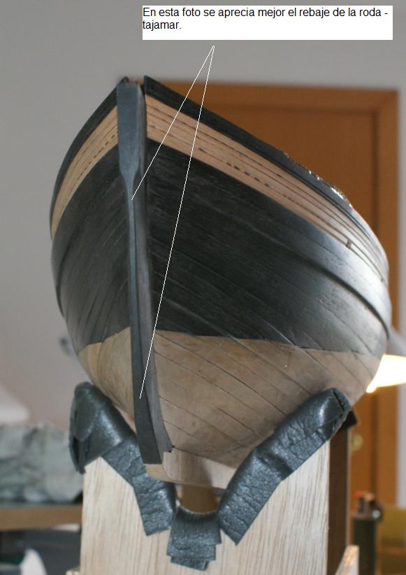

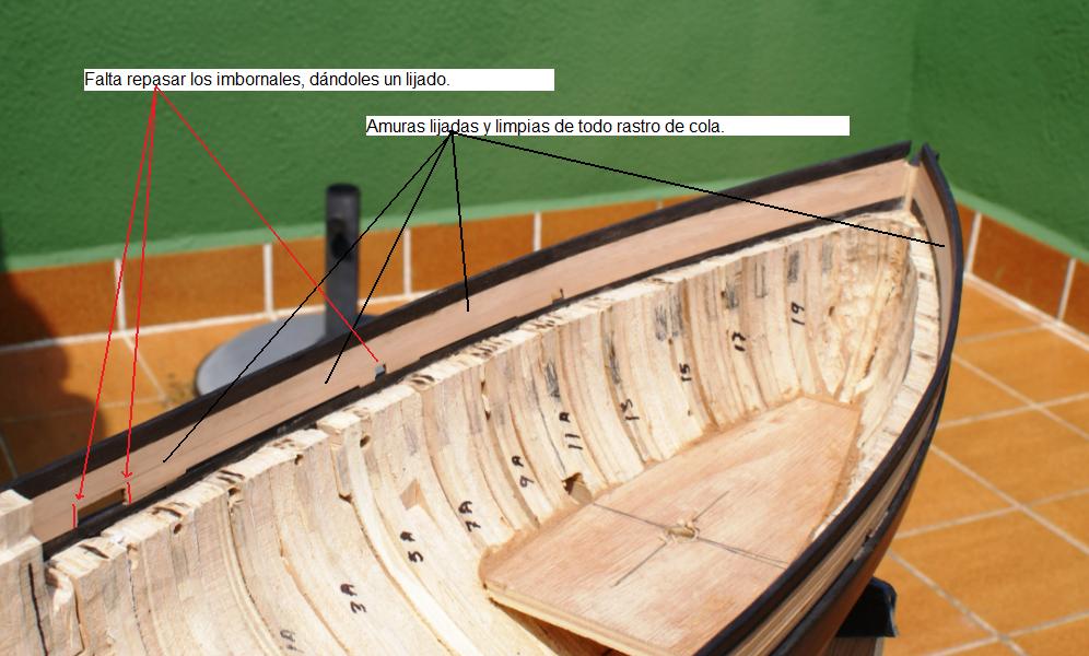

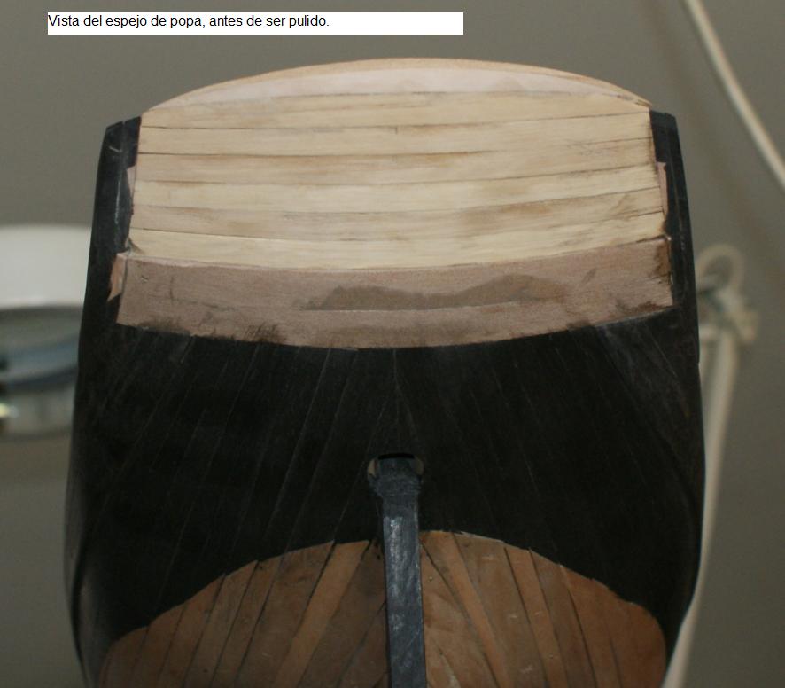

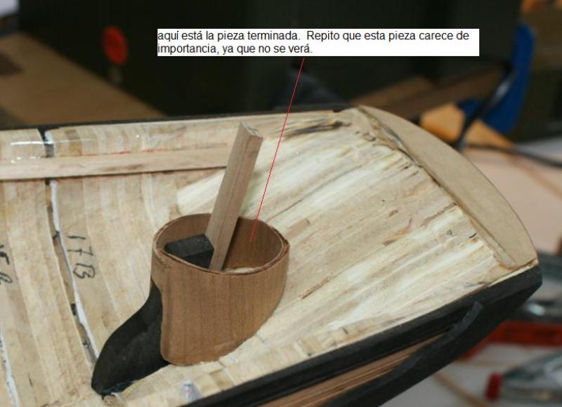

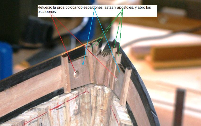

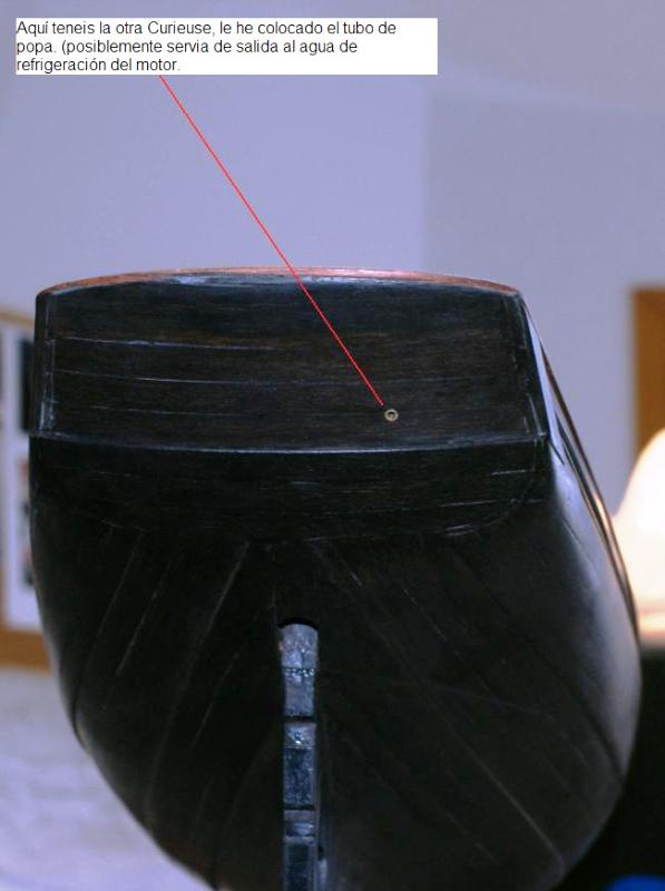

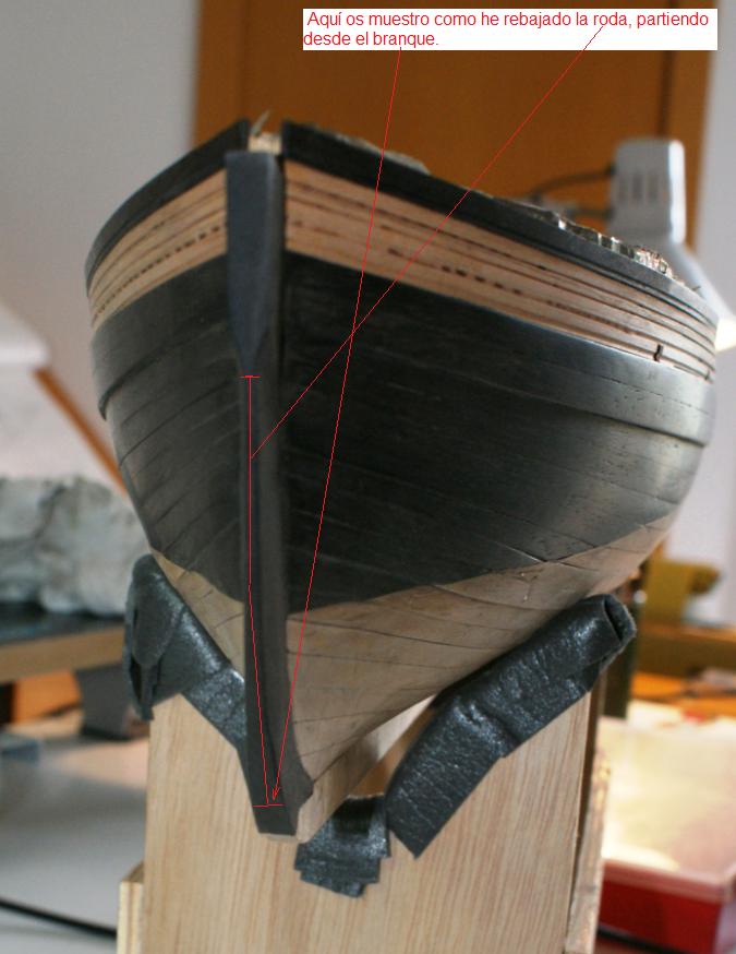

De nuevo gracias a todos, por el seguimiento del hilo. Cani, efectivamente son dos Curieuse las que estoy construyendo. Os iré mostrando los avances en las dos, pero la verdadera protagonista será la del casco, (obra viva), forrado en cobre.
Os muestro algunos avances.

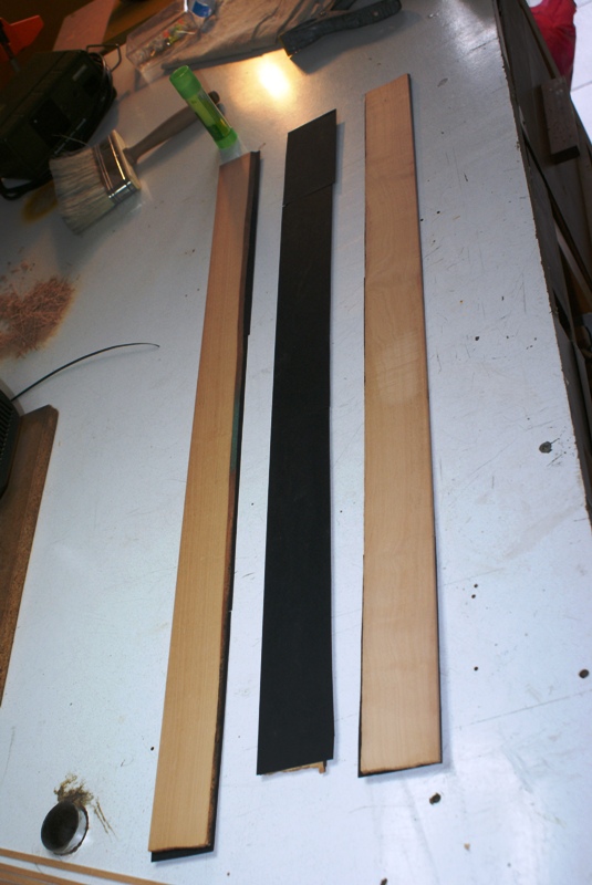

Cuando el maestro José Rodríguez nos enseño como realizar el calafateado de las tracas del forro de cubierta, yo ya tenia preparada las maderas destinadas a tal fin con cartulina negra pegada, de no haber sido así habría seguido las instrucciones de José, pues me gusta su método. No quiero decir que el de la cartulina no sea bueno, pero es más trabajoso.

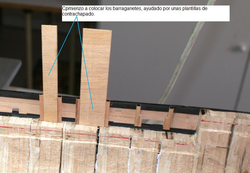

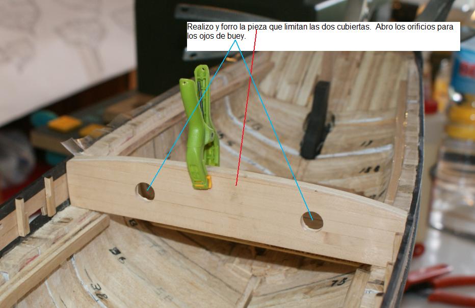

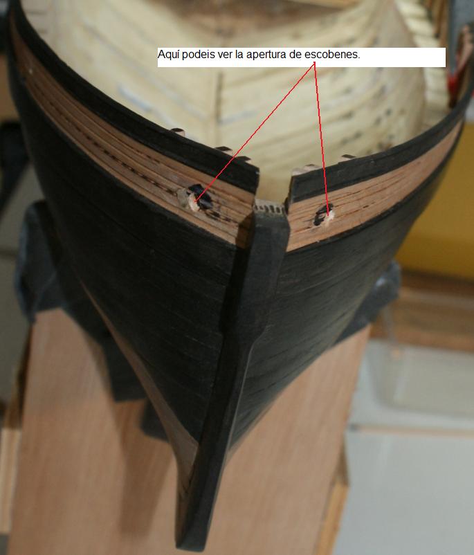

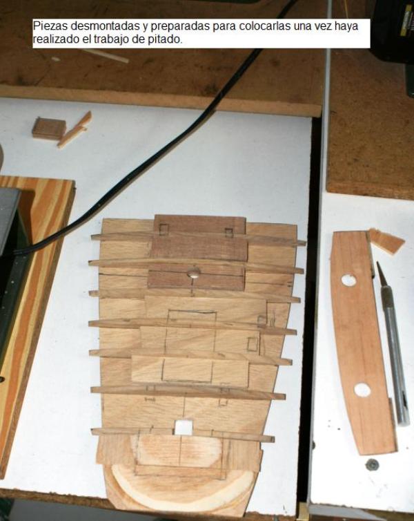

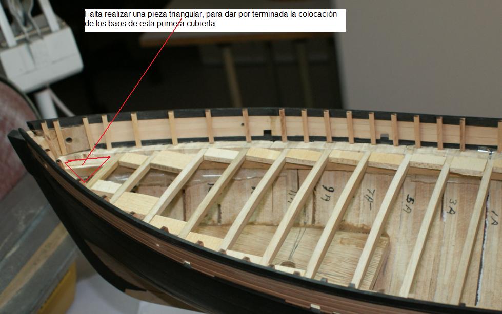

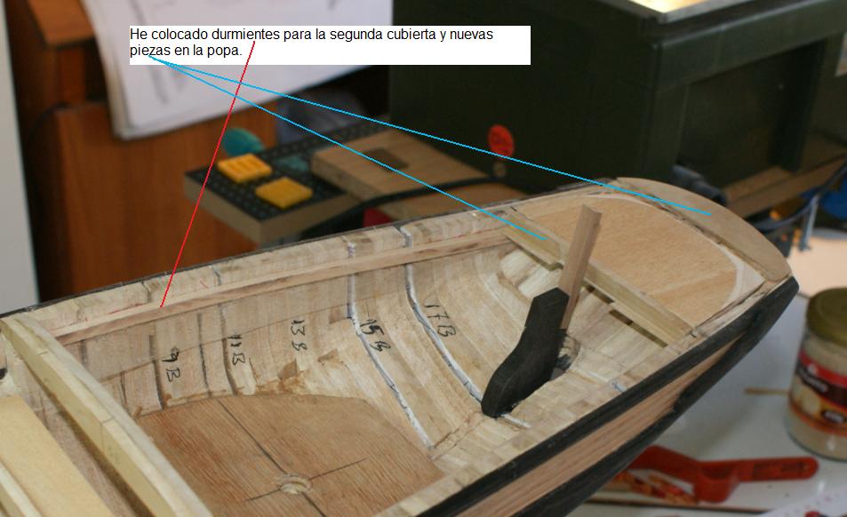

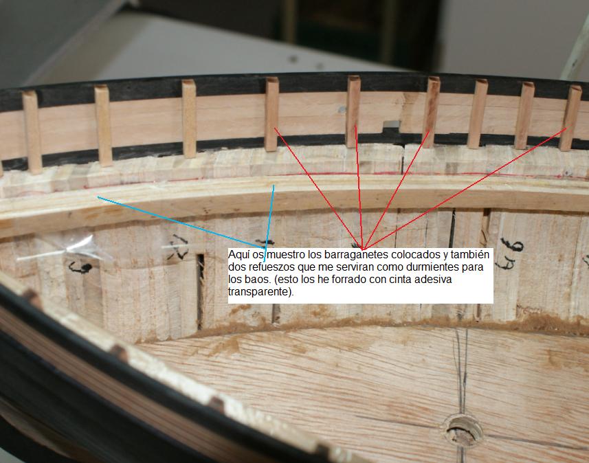

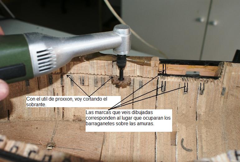

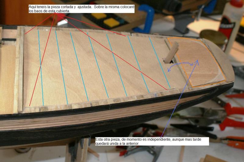

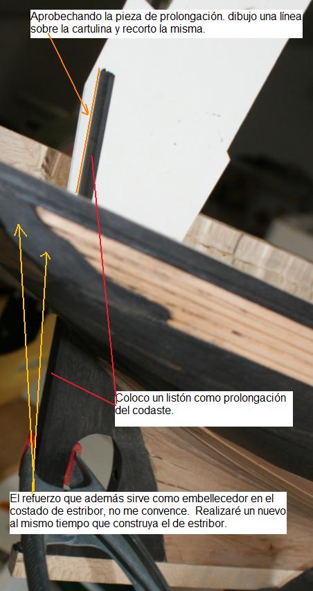

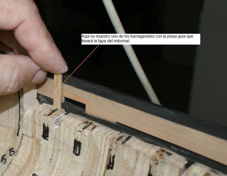

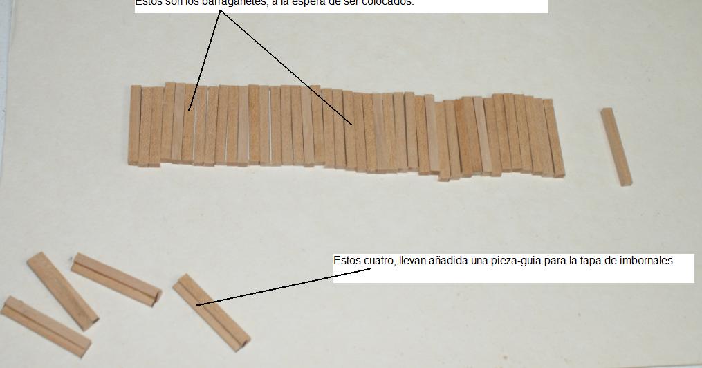

Hola a todos, os muestro los últimos trabajos realizados en la Curieuse.
Saludos cordiales.
Saludos cordiales.

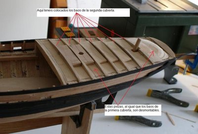

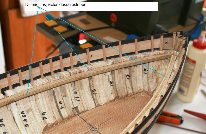

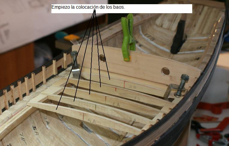

buenas tardes Maquinilla que bien que quedan colocados esos baos y durmientes bien ajustados facilitaran la colocacion de la cubierta felicidades un saludo Tasso

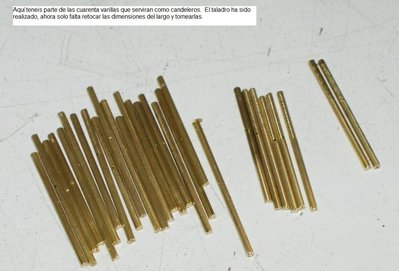

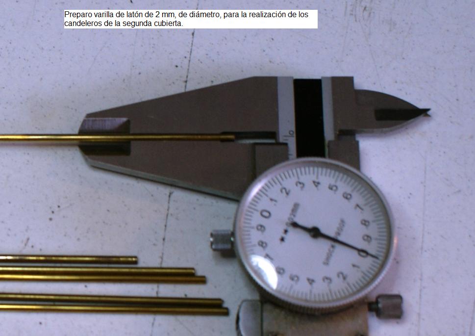

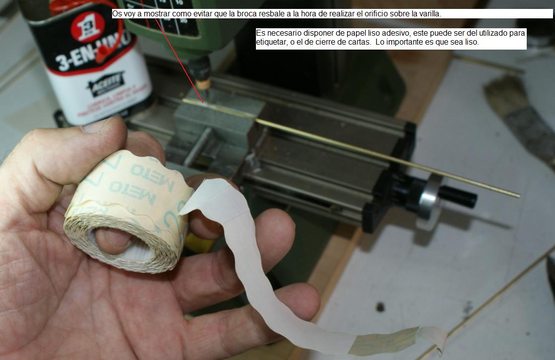

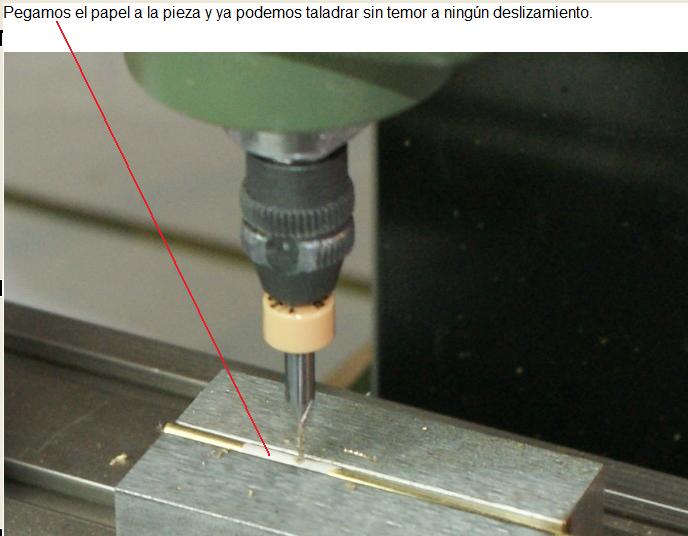

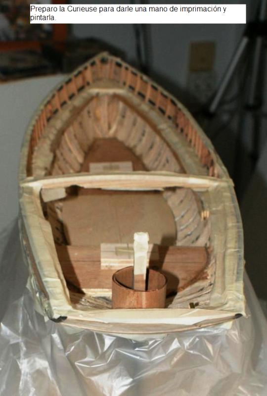

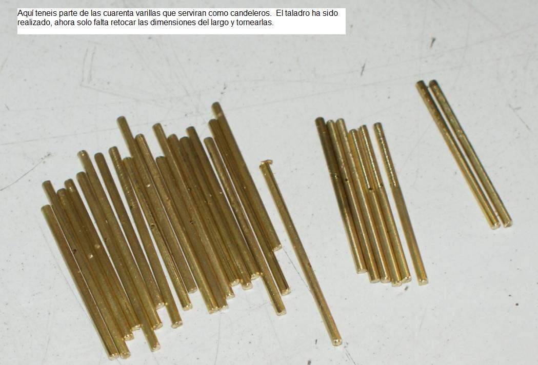

Antes de pintar el modelo, he decidido realizar todas las piezas que tengan que ser pintadas con el mismo color blanco, de esta forma intentaré evitar la pintura en el resto del trabajo.

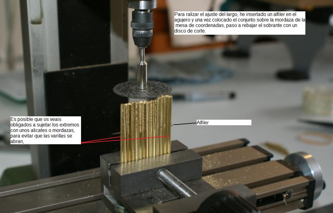

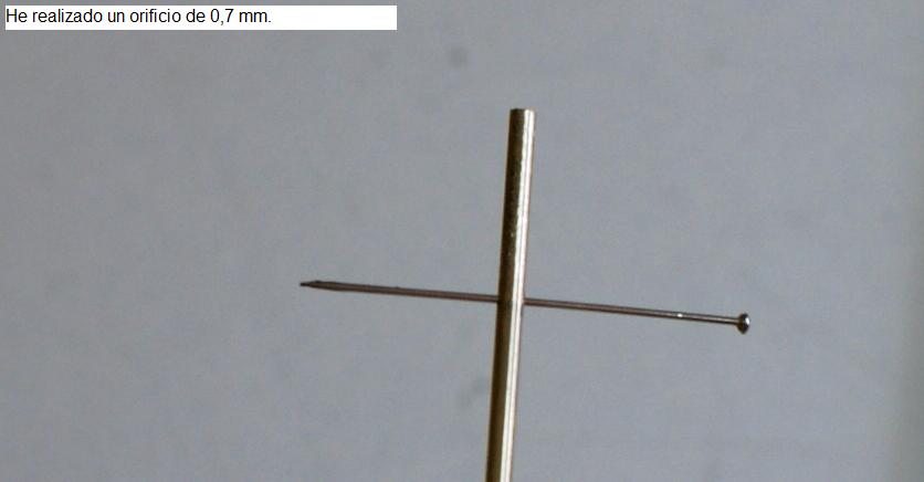

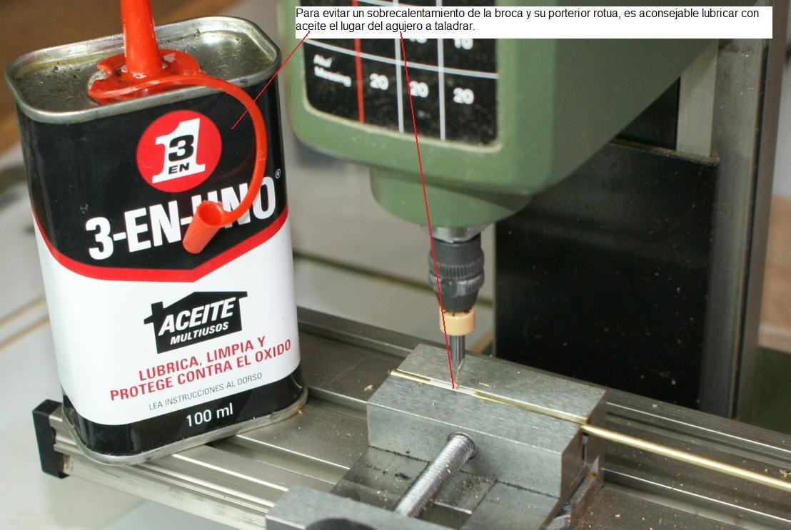

He reunido los materiales necesarios para esto menesteres y comienzo por lo que serán los candeleros, precisamente pensando en candelero, hace unos años realicé en acero plata, una herramienta destinada a realizar orificios en el extremo del cilindro sin que la broca resbalase, (ya os mostraré alguna fotografía), invertí mucho tiempo pensando en el buen resultado que tendría la misma, la probé en dos candeleros y fue muy bien, pero al quinto o sexto me partía las brocas, incluso lubricándolas.
Recordé que un día mi buen amigo Pepe, estaba realizando un talado de 0,5 mm sobre una varilla de 3 mm y tenia pegado un papel adhesivo de superficie lisa, al ver mi cara de asombro, me dijo sonriendo, esto es para evita el deslizamiento.
He dejado en un rincón mi “asombroso” he inútil invento y he realizado los taladros con el sistema simple pero eficaz de mi amigo Pepe.
Con esto quiero comunicaros que muchas veces lo más simple es lo más eficaz.
