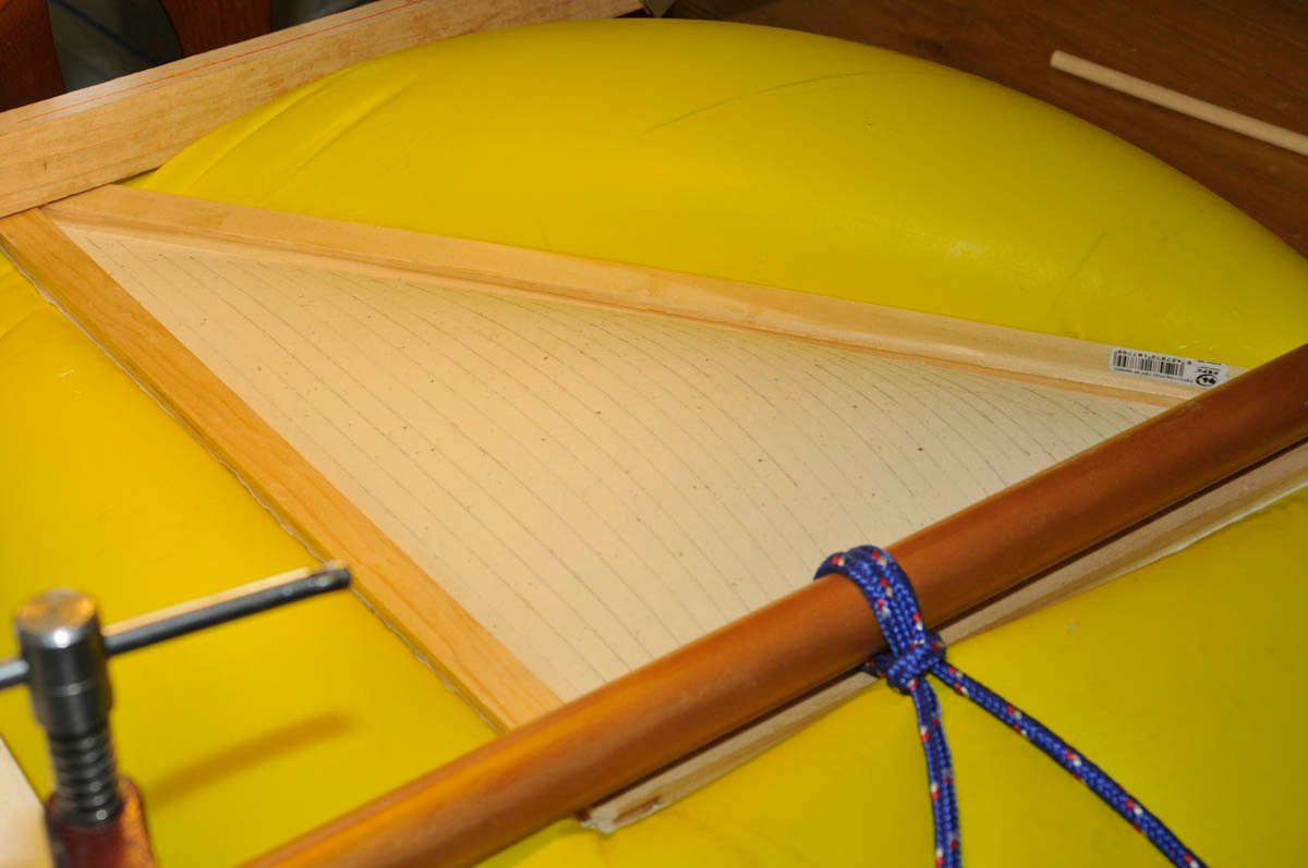

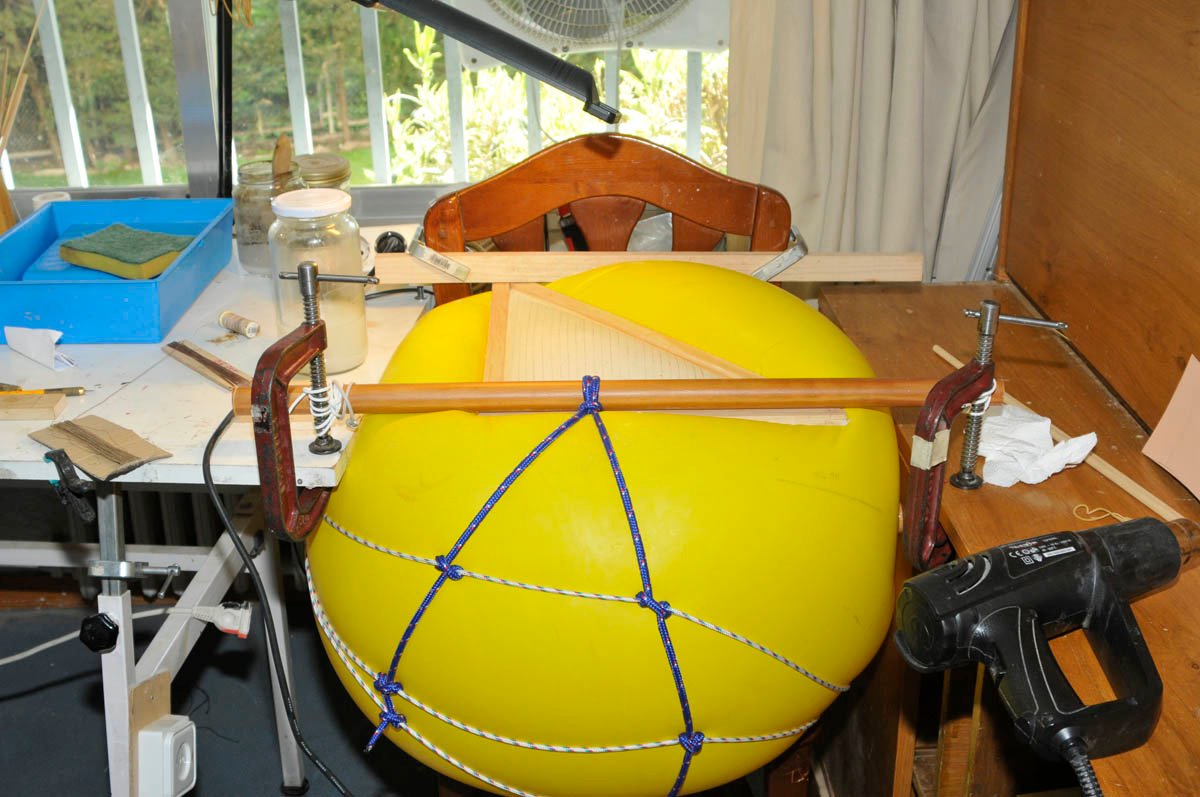

Aunque en el hilo de la Descubierta ya lo puse como han pasado ya seis años vuelvo a poner el sistema de hacer velas. Este método es una modificación para hacer velas hinchadas del que puso José Rodríguez en el foro.
Lo primero es elegir la tela en función del tamaño de las velas. En el jabeque no fue posible usar batista de 80 gr/m2 como en la Descubierta, aquí era un poco justo así que opté por la de 160 gr regalo de mi amigo Liberto. Lo ideal hubiera sido de 100 gr.
Hay que lavar secar imprimar con tapaporos acrílico diluido 1 a 5 ,secar y planchar la tela. Previamente si se quiere o lo pide hay que teñirla con un buen tinte, aquí no la he teñido .
Se dibujan con un rotulador indeleble de 0,1 las lineas que imitan la costura de los paños se recortan y se pegan con cola blanca en bastidores de madera algo más grandes que la vela. Al pegar se tira un poco del centro de la vela para que quede floja en el bastidor pero sin arrugas, el resto se ve en las fotos.
en el globo, se dan cuatro manos de agua con almidón dejando secar.
aquí un foque
aquí un foque

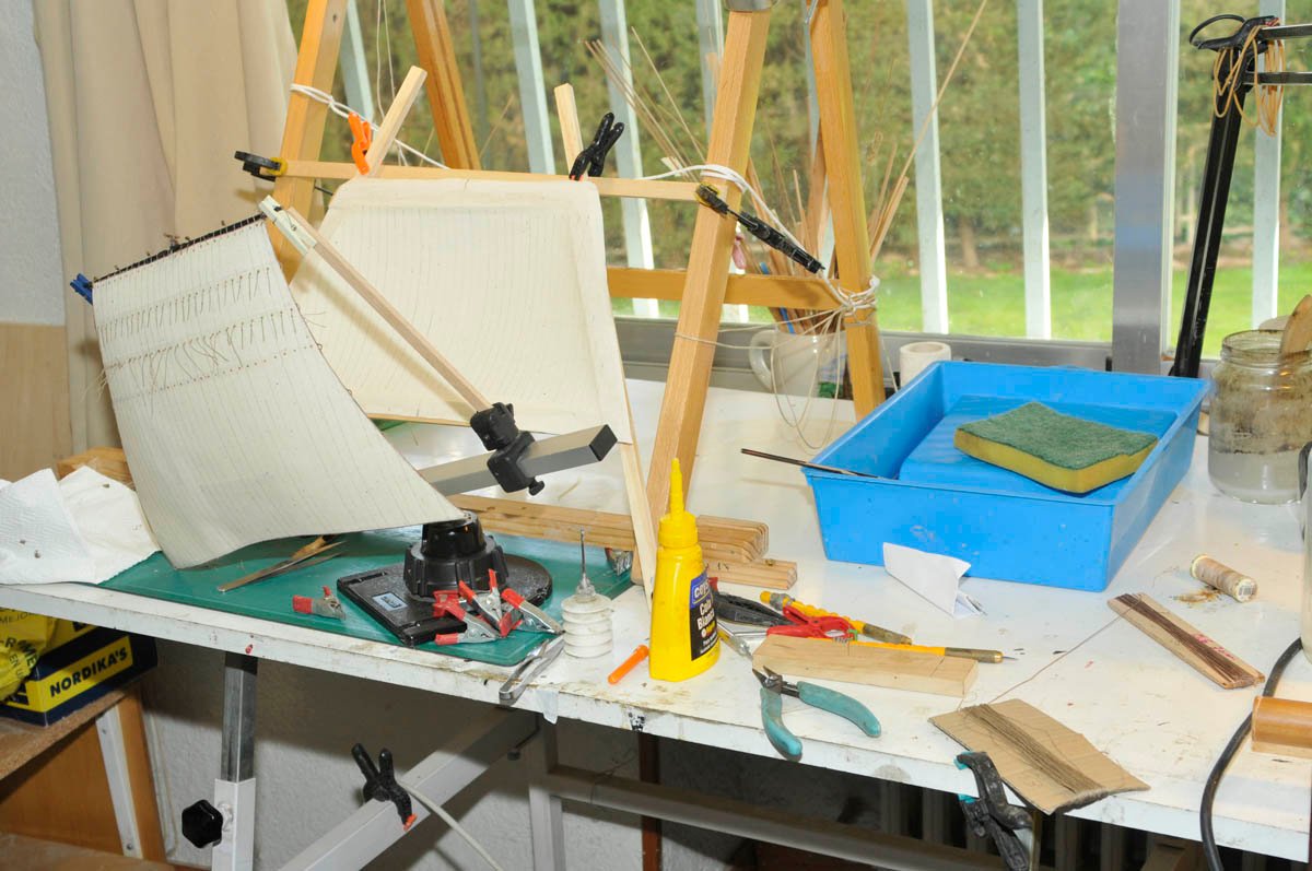

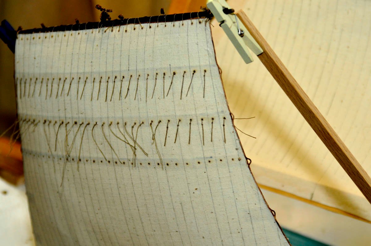

en la silla una juanete preparada para pegarle los refuerzos, una gavia recibiendo los rizos.
al colocar los rizos y pegarlos se deforma la vela que estaba perfecta de forma.

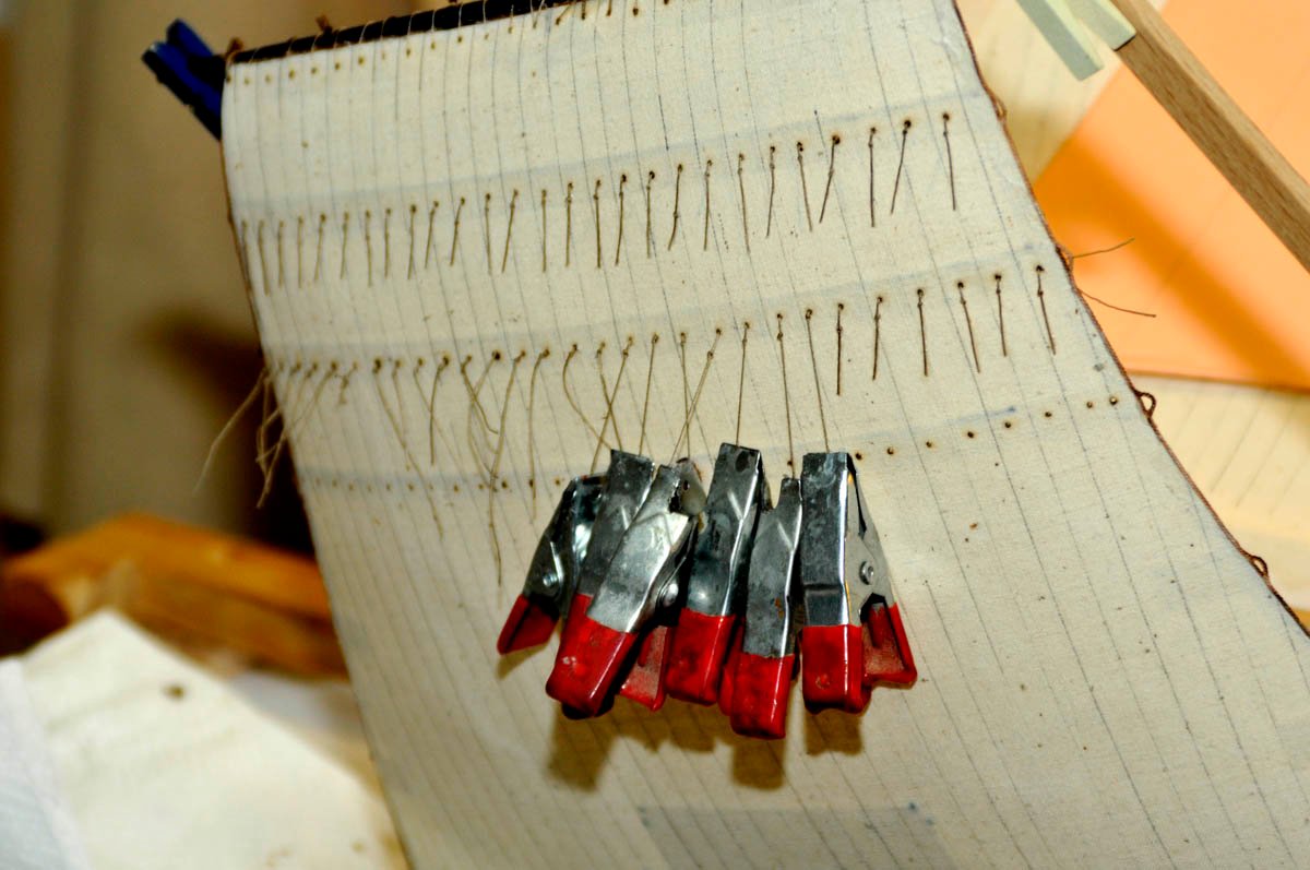

Las pinzas de tensar los rizos conviene que pesen poco porque deforman la vela

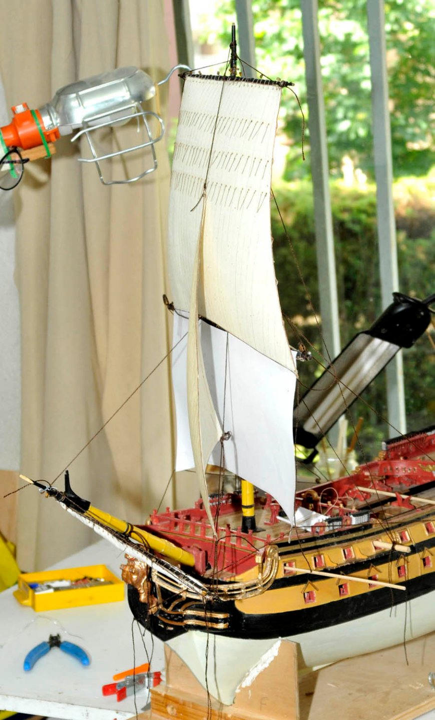

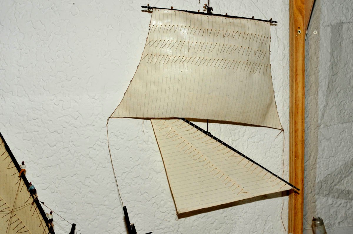

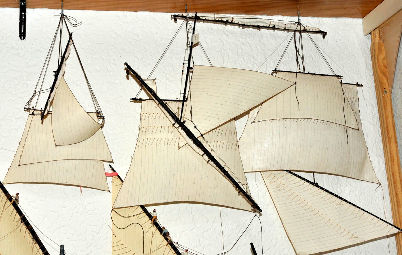

Una gavia un poco abollada y la mesana perfecta.<br />La gavia ha recibido un exceso de almidón, no debe brillar

Acabadas las velas. Como en casi todo en este oficio cuando terminas una actividad has aprendido cómo se hace bien, luego se olvida.

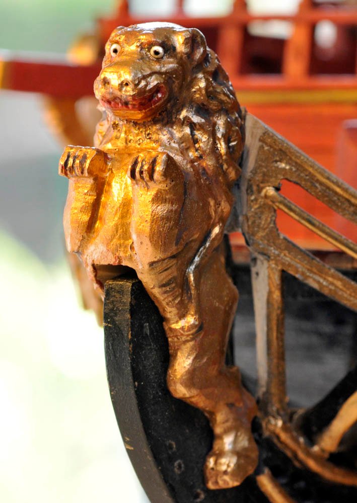

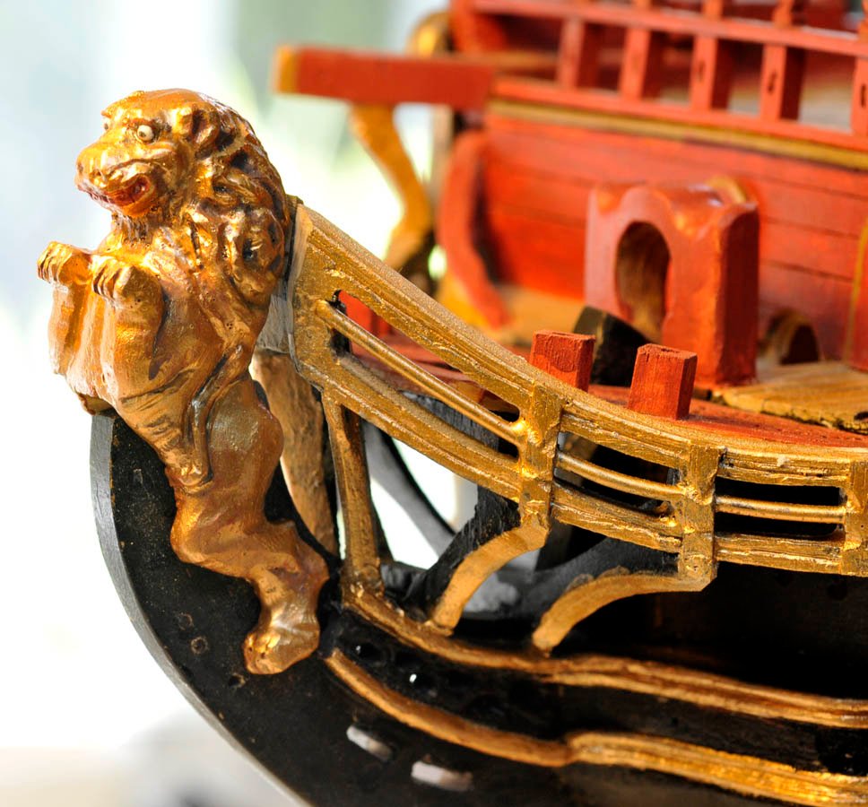

He pintado el león, tiene cara de loco pero es que eran así.
Hola Leo
Me refiero a Leopoldo), no a su león loco.
Que por cierto, ya no se parece a Sergio Ramos.

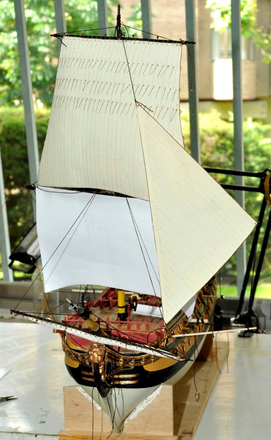

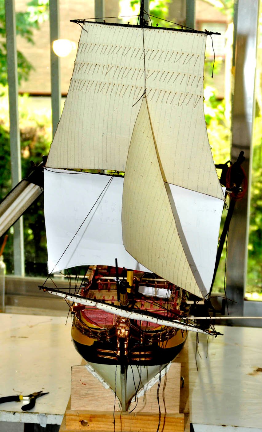

Pongo unas fotos de cómo se pasaba el puño de amura del foque de la punta del botalón a la punta de la cebadera y cómo no servía para nada salvo proezas de manejo que no parecen de la época, como dar el foque a orejas de mulo pasando la escota por la punta del botalón de la rastrera de trinquete.
La amura del foque en el penol de la cebadera
aquí se ve que queda desventado por la trinquete
aquí a orejas de mulo donde sí porta pero no está documentado y parece improbable.
