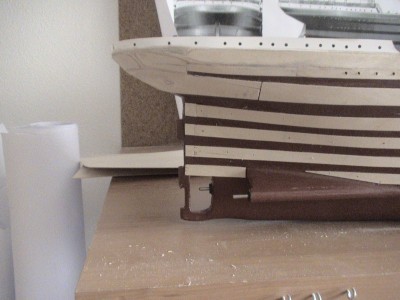

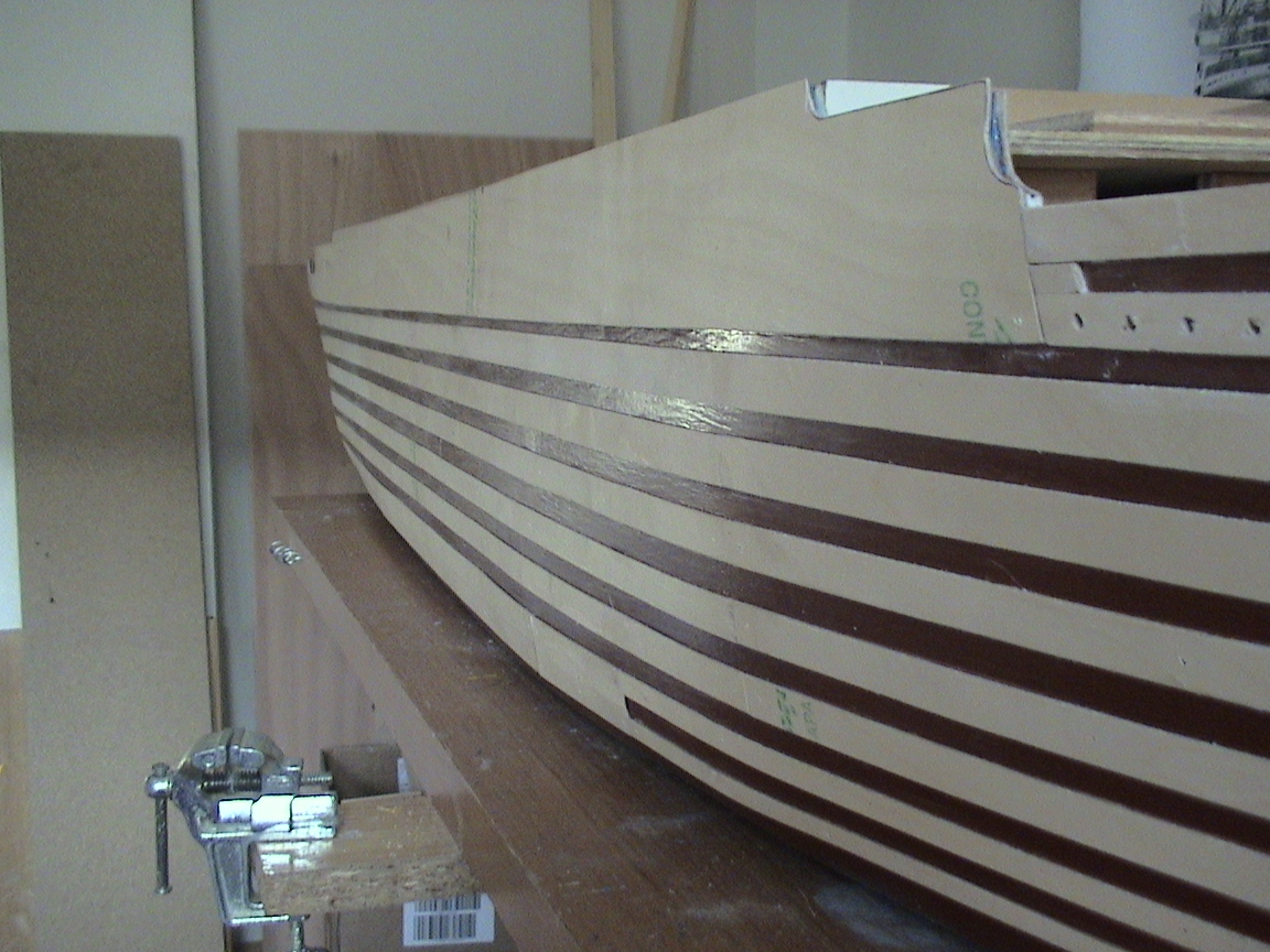

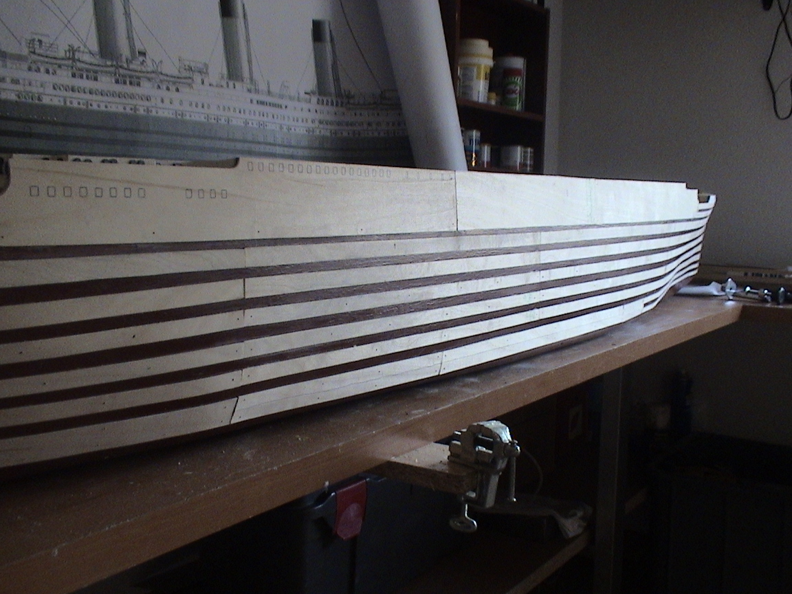

Bueno amigos ya he puesto las tiras que os decía en un lateral del barco, la vista no es muy bonita pero imaginároslo terminado pintado de negro.
Todavía faltan por poner los ojos de buey y ventanas.
Como podréis ver he cambiado las tiras que ya había hecho de color blanco con las ventanas y tal y es que llevaba una semana y pico viéndolo terminado y no me gustaba.
Voy a utilizar otro sistema que me ha enseñado mi mujer que me ha gustado, de todas formas si no me gustase, tengo la virtud de que cuando algo no me gusta lo quito y punto.
Ya sabéis algunos que mi lema es que la mejor herramienta del modelista naval es LA PACIENCIA y no chillo, solo recalco.

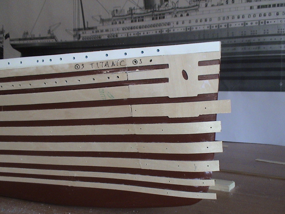

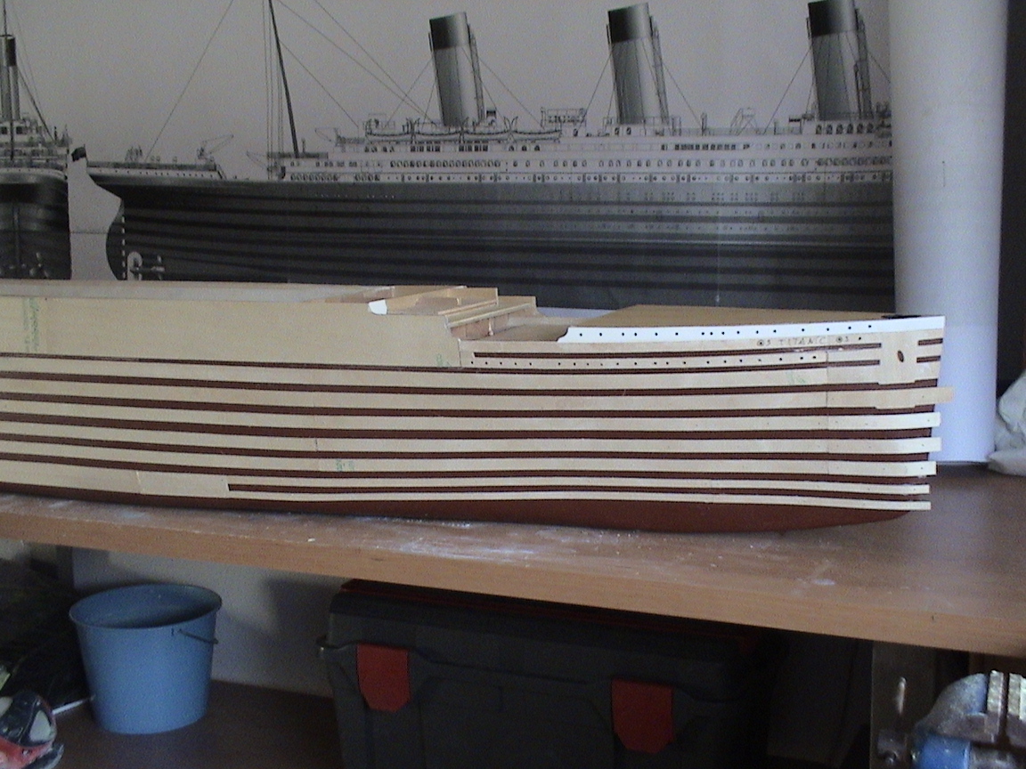

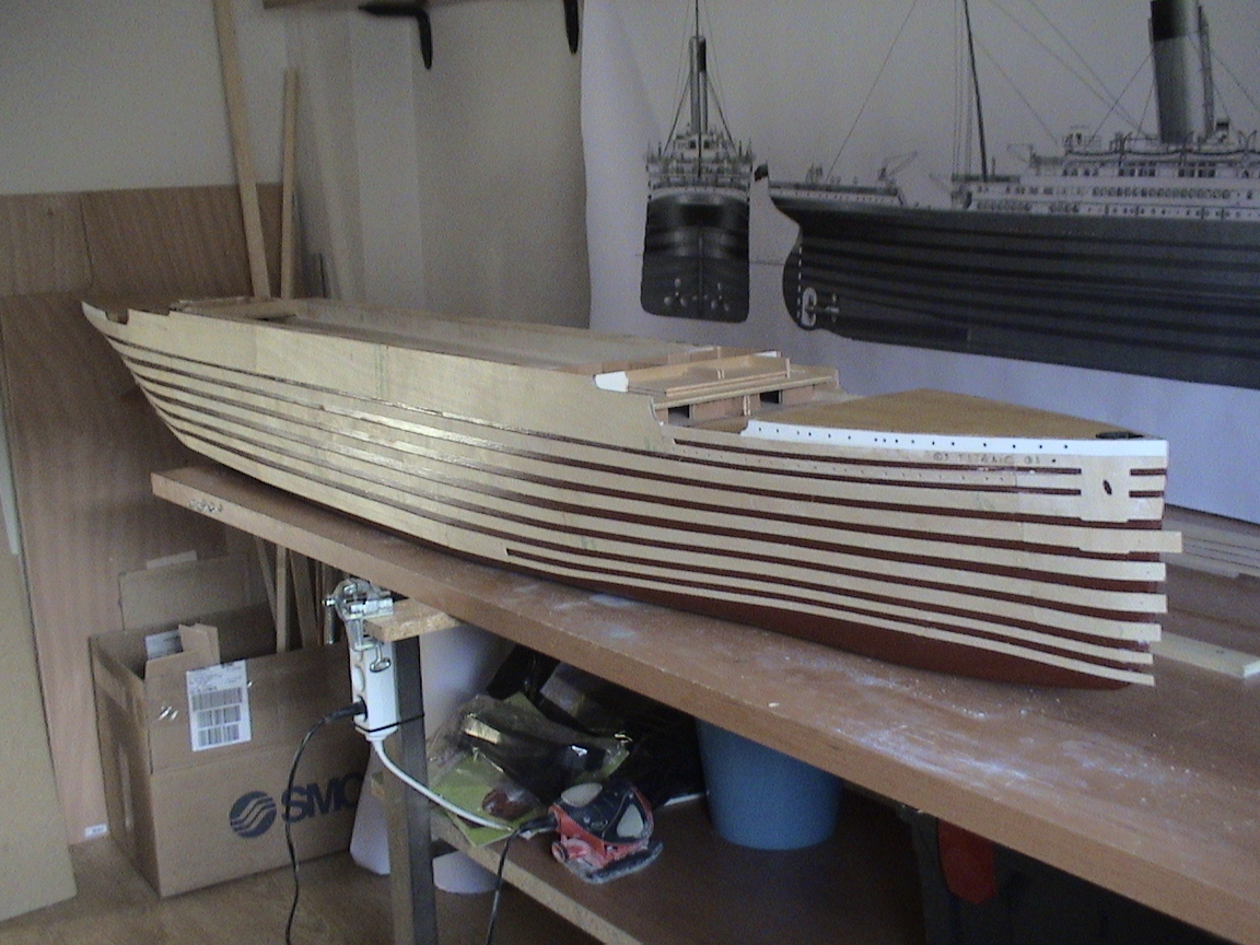

Dos fotos mas, jeje

Pues yo lo veo bonito, te faltan los remaches, que pienso yo que sería este el momento de implementarlos.
Te pongo foto del detalle para que veas a qué me refiero.
Es que con toda la búsqueda de información que hice, me estoy convirtiendo en un expertillo acerca del exterior del titanic je je je

Bueno manolo, estoy queriendo hacer lo de los remaches ya que lo tengo en los planos y es exactamente como en esta foto real, ya que de las maquetas no te puedes fiar.
Lo que pasa que no se como hacerlo, estoy mirando de hacerlo con clavos, pero los que encuentro con la cabeza redonda son de 0,9 y es demasiado ya que yo le calculo un 0,2 o 0,3 si se os ocurre alguna idea adelante.

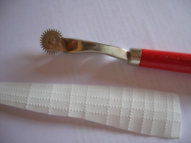

Hola Edu,llevo toda la tarde pensando como imitar esos remaches de la foto,yo he probado con una lamina de plastico pero tambien se puede hacer con una de cobre u otro metal con la condición que sea muy delgada yo he grabado los remaches con una maquina de marcar de las que utilizan los sastres,mañana te pondre una foto
saludos Guillermo :wink:

bien Edu...pero por si no los encuentras te dejo la foto para que lo veas,yo he utilizado plastico de evergeen de 0,25 del que utilizo para forrar la madera era lo que tenía a mano pero creo que con chapa metalica muy fina los resultados pueden ser muy buenos
