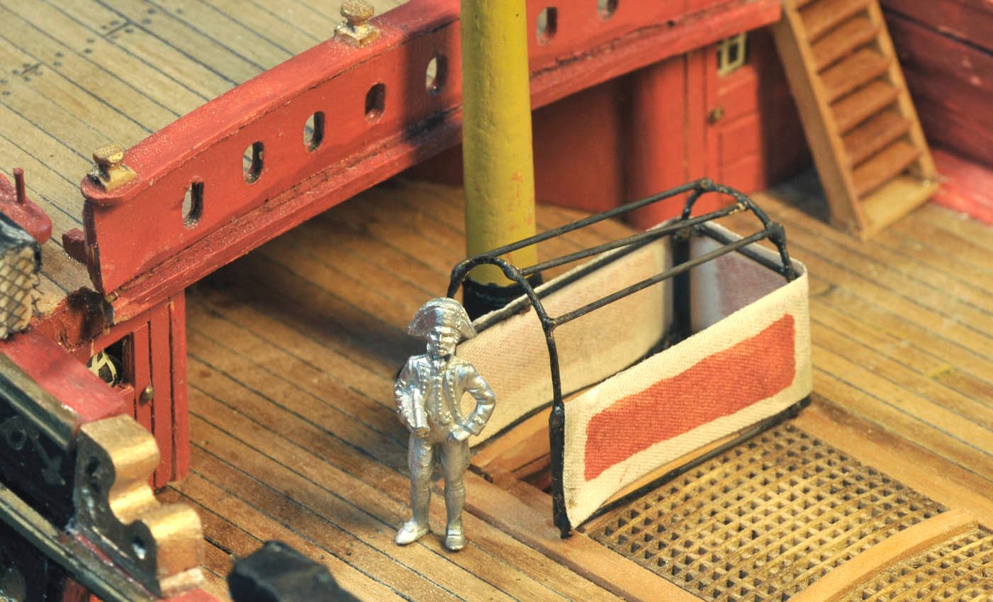

Gracias por vuestros amables comentarios.
La carroza y su empavesada, nunca la había hecho pero como viene en el reglamento me he puesto a ello y en unas horas está hecha y montada. El toldo superior no lo he puesto porque quedaría mal, se supone que se quitaba con buen tiempo. El diseño está en el album del marques
Re: El Glorioso
La carroza a quedado bien y es un detalle interesante que muy pocos modelos muestran. Supongo que solo la pones para mostrar como queda y que no estará en su lugar hasta que sepamos todo lo que va de la maniobra al pie del palo, p.e. los motones al pie del palo de mesana para retorno de los escotines de sobremesana,etc. Va a ser épico meter toda la jarcia a 1:72. Espero que todo eso no impida que la carroza tenga que ser eliminada. Yo sospecho que era de quita y pon y que durante la navegación la quitaban y cubrían la entrada con los alquitranados o encerados que aparecen en las láminas del MdV. Hoy he encontrado una imagen interesante de como iban los toldos de las cubiertas y que aclara un poco toda esa motonería cosida a los obenques y los aparejuelos que se utilizaban con los toldos. En fin, buen trabajo Leopoldo.

Hola Pablo. La carroza no es ninguna gloria porque no he sido capaz de hacer mejor la lona que es lo que más se ve y porque no puse la barandilla de la escalera antes de pegarla y ahora es muy difícil, pero ahí está y yo creo que si se representa el barco navegando, como es mi intención, debe ponerse.

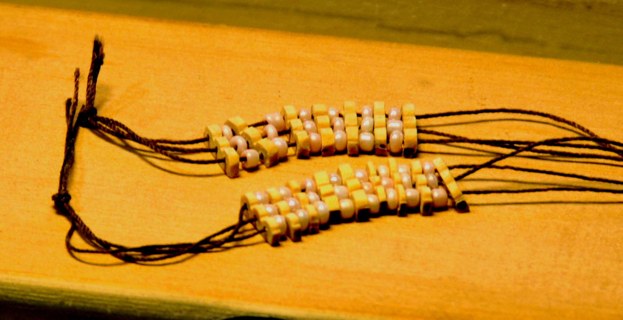

Ayer me puse con los racamentos después de asumir a regañadientes que los llevan mayor y trinquete y más pequeños aún las gavias, con los que estoy hoy.
No es difícil, un poco pesado.
El oficial es de Amati, se ve bastante bien, ya veremos los cuarenta que le he compradp a tu amigo Dusek

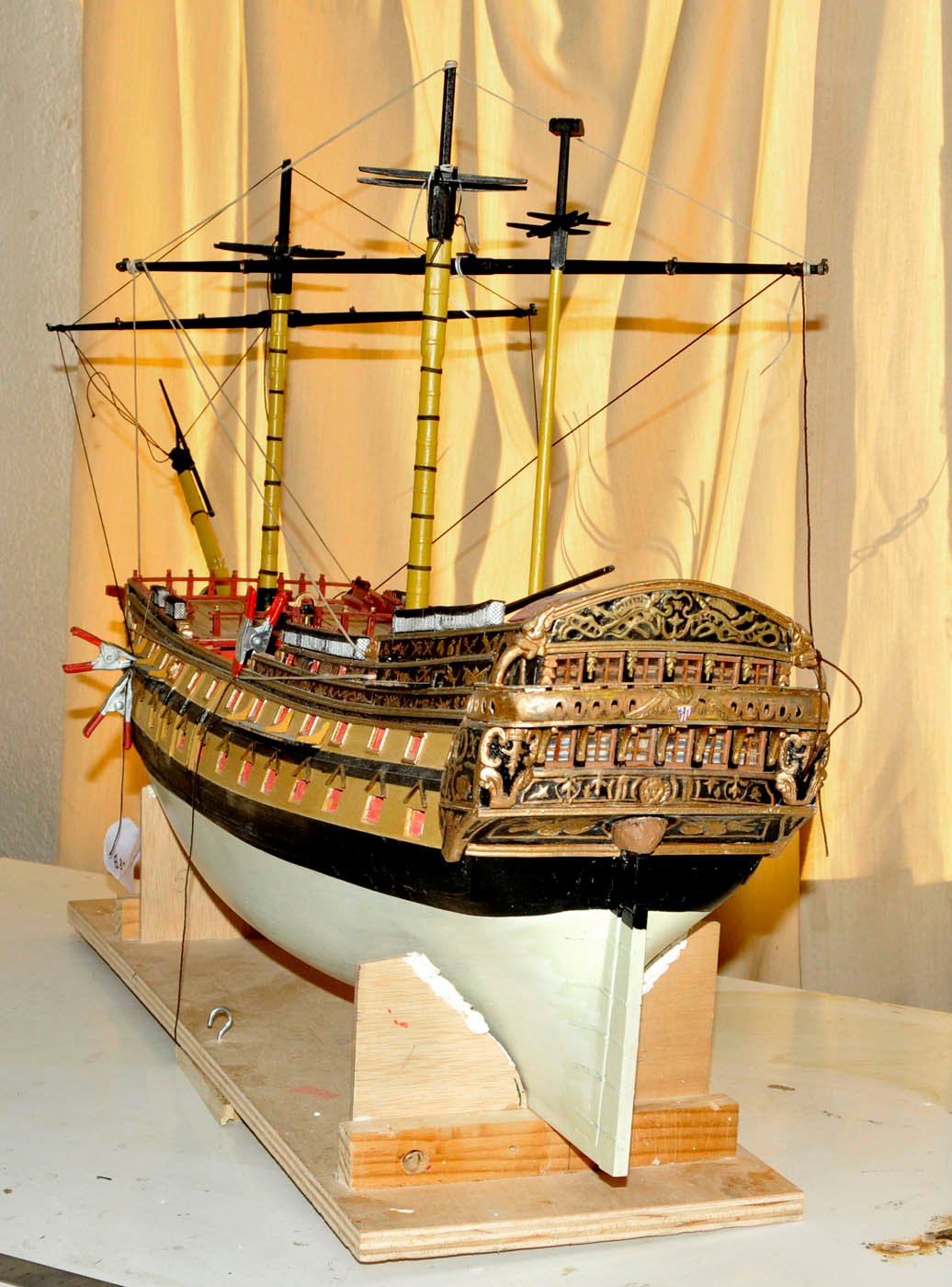

He medido por tercera vez lo que ocupa el barco con la escora de 6 grados y las vergas braceadas como para ceñir. El ancho que ocupa es de 34 cm, mucho menos que el que ocuparía si las vergas estuvieran en cruz que sería de 45 cm. Pero le daré 3 cm. más para que se vea algo más de mar a barlovento.
Ahora a hacer el mar.

Hola Ángel me alegro de saber de tí. El Glorioso es mucho barco pero la diferencia con otro navío como el Nepomuceno se limita a la popa aunque para mí ha sido más fácil que hacer la típica con balaustres que se retuercen en los jardines.
El beque y el mascarón son incluso más fáciles y lo demás es igual, el aparejo sigue representando el 70% del trabajo y los flechastes , las vigotas y los cañones son los mismos que si haces un kit. Y ya no te digo si en vez de un setenta haces un 140 como el Trini.
El problema del Glorioso es que no se sabe exactamente cómo era, yo he procurado incorporar todos los datos que he encontrado pero ...
Bueno aquí se lleva muchos años haciendo el Trini con la conjetura de Berenguer y eso que hace ya diez años que se sabe que no rea así.
