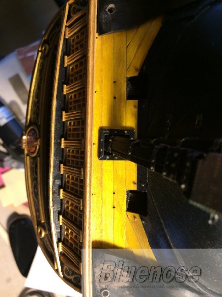

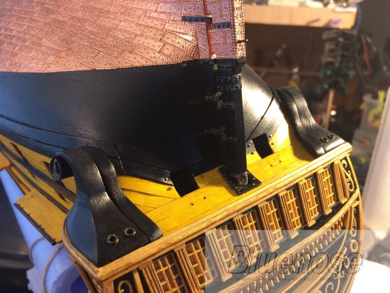

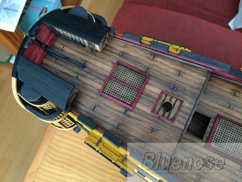

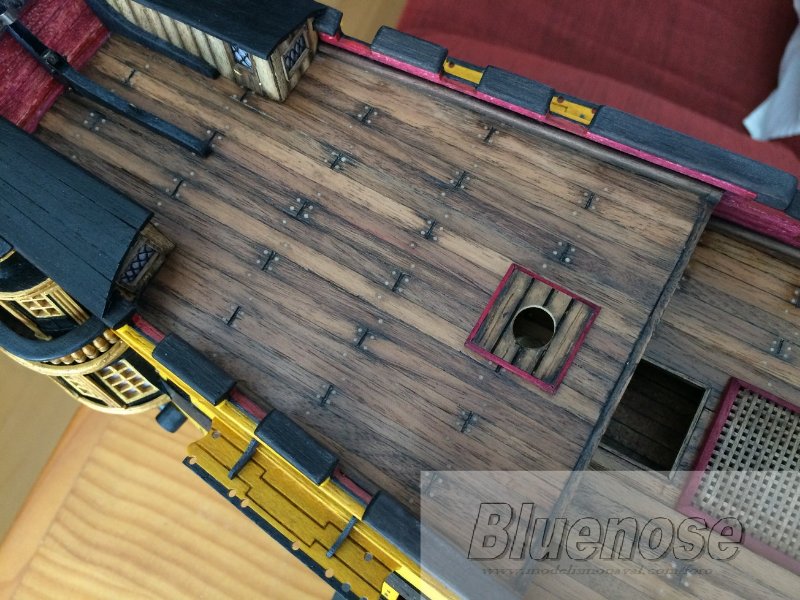

Y para finalizar por hoy, una duda que me ha surgido...
Según el kit (y el sentido común), la toldilla lleva un enjaretado pero en el modelo del Museo Naval de Madrid no queda claro si lleva o no.
Mi pregunta es ¿Le pongo el mencionado enjaretado o no?
Os dejo un par de imágenes a ver qué os parece.

No pongas el enjaretado. Ahí no ha habido un enjaretado nunca, al menos en España y en Francia y , creo que en inglaterra tampoco.
Tampoco ha habido un lucernario en la toldilla ni en navíos ni en fragatas españolas. En los navíos ingleses sí hay, al menos en el Victory, pero en las fragatas no.
Lo que sí solía haber es gallineros, y que conste que no como huevos, que habrá quien los confunda con lucernario.
Puedes mirar los planos y modelos fiables que quieras y si encuentras una te regalo una mano de madera.
Tampoco ha habido recercados sobresalientes al rededor de los palos pero reconozco que queda más "colorido".
Y las tablas de la cubierta entre escotillas van en sentido longitudinal no transversal.
Siento ser tan negativo, pero es lo que hay.

OK, me ha quedado claro como el agua.
El enjaretado en cuestión se irá al cajón de las piezas olvidadas
Muchas gracias de nuevo Leopoldo.
Jaime

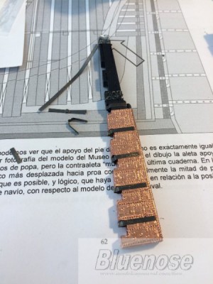

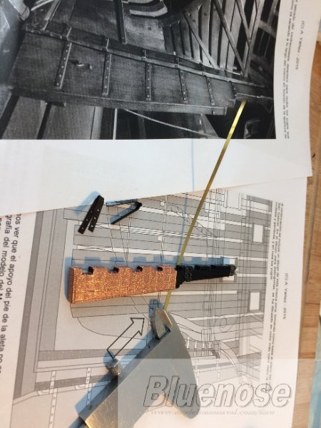

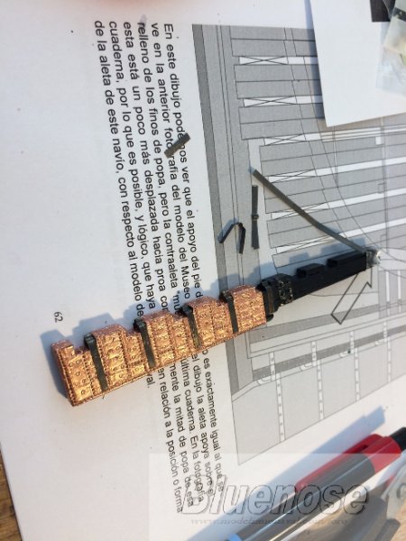

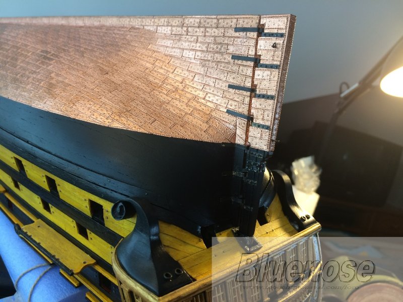

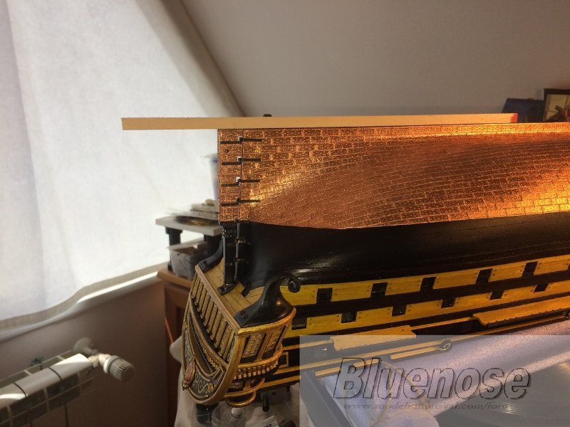

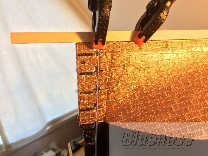

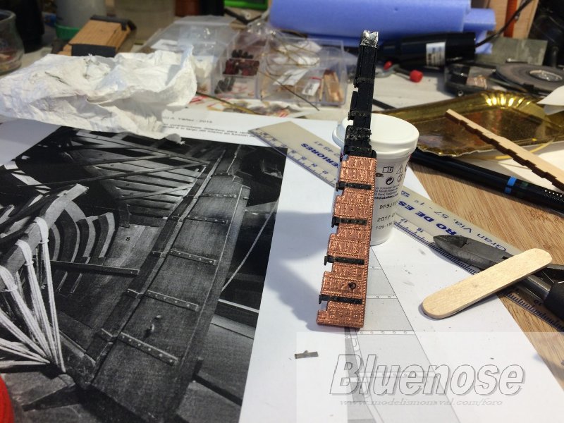

Timón

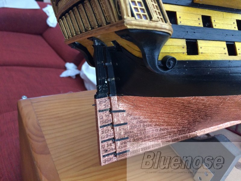

Como he seguido descargando fotos, tengo aquí unas cuantas del timón. Está sin terminar pero las voy a ir poniendo ya a ver que os parece.
En lugar de las bisagras tan anchas que trae, voy a utilizar laminilla de latón de 2mm que pavono con el líquido azul y voy recortando a medida que voy necesitando. Los remaches los simulo con hilo de aluminio que corto en lonchitas muy finas y pego con ciano a la lámina ya colocada.
Es una tarea compleja porque a medida que vas poniendo bisagras cada vez cuesta más que encaje bien.
Jaime

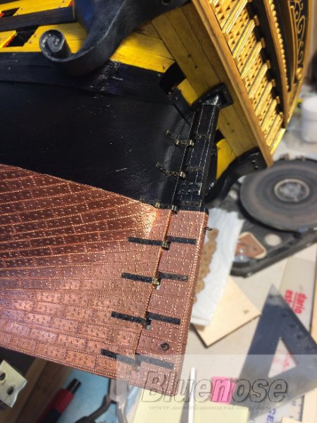

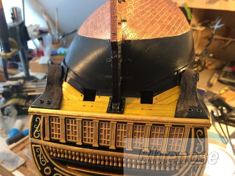

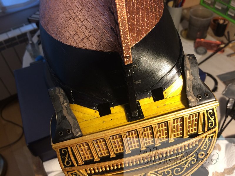

Timón

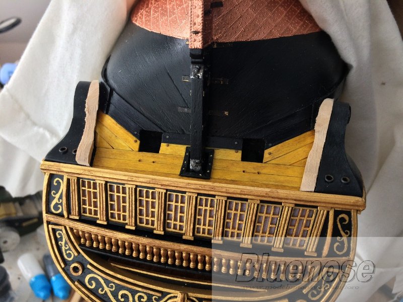

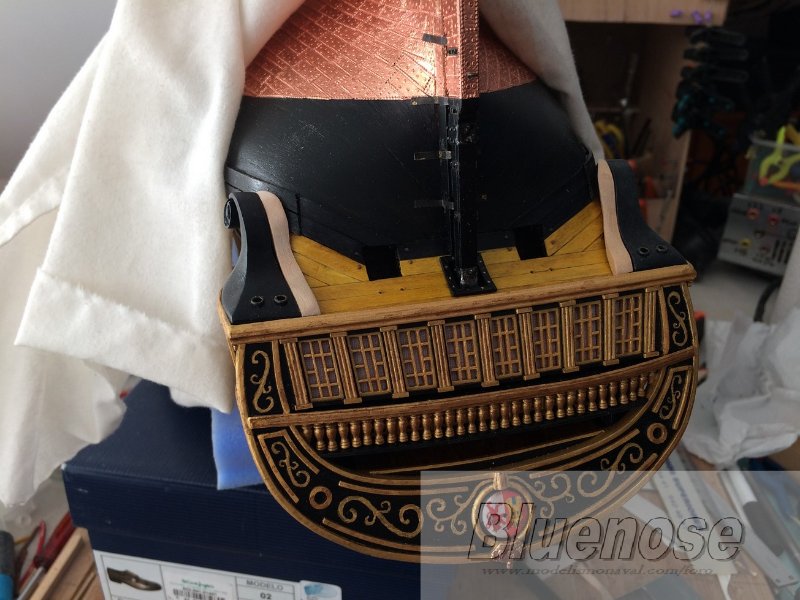

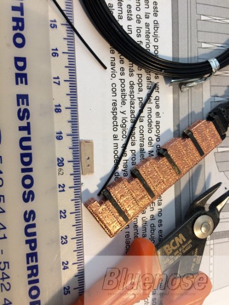

Una más que no me ha entrado en el post anterior. Me queda poner los remaches de las tiras metálicas del casco.
Lo siguiente que estoy haciendo es tapar los huecos que quedan detrás de las caracolas de la base de los jardines. Me lo dijo Leopoldo en su día y no lo puedo demorar más.
Jaime

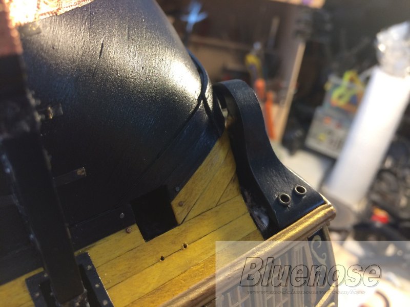

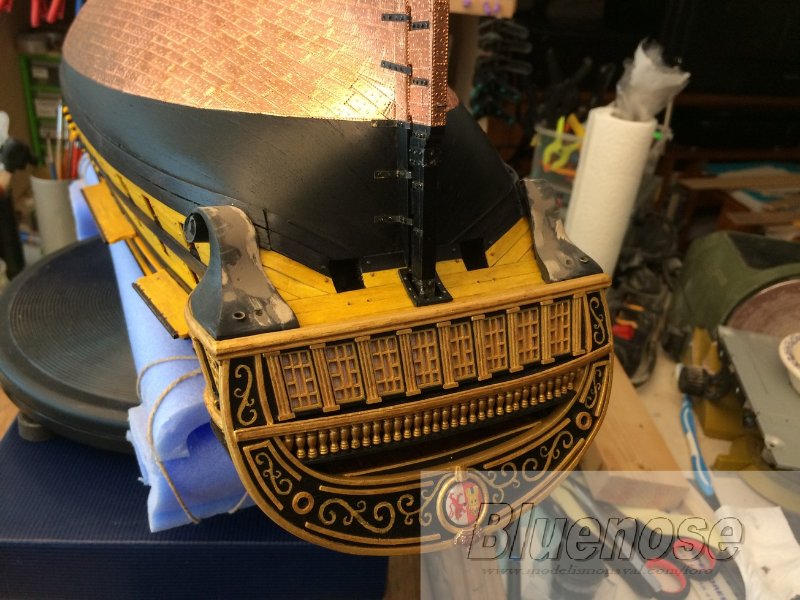

Hola Jaime. Los rellenos que estás poniendo son necesarios porque esa zona del casco está muy redondeada en vez de terminar como debiera en una amplia bovedilla en la que irian las portas y la limera del timón.
Es un defecto del kit, me parece que lo tienen todos los de AL al menos la Surprise lo tiene y bien pasado.
El relleno es por tanto preferible que sea lo más discreto posible por lo que te aconsejo que una vez puesto pintes toda la zona en negro que es como iba. Las dos molduras que debería llevar y el espacio para el nombre del navío se lo han comido los de artesanía, qué se le va a hacer.
Pero quizás prefieras dejarlo con el color que tiene, no me parece mal ya puestos.

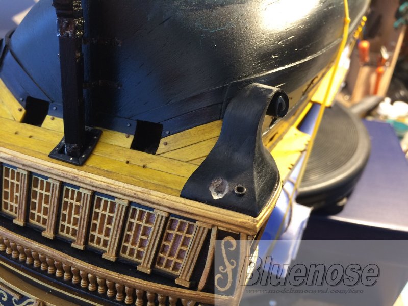

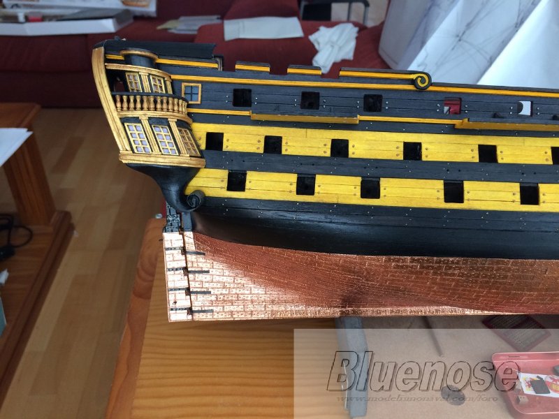

Como ya os he comentado, por fin terminé la popa. Los trabajos que quedaban y que he ido llevando a cabo de forma paralela son:
Relleno de la parte trasera de las caracolas.
Timón con sus sujecciones de emergencia.
Envejecido / oxidación del cobreado.
Portas de las troneras.
Barnizado final.
Digo que los voy haciendo de forma paralela ya que para ganar tiempo y como no me estorbaba, mientras se secaba la pintura o el pegamento de una de las tareas, pasaba a otra y así me cunde mas el tiempo y no estoy parado.

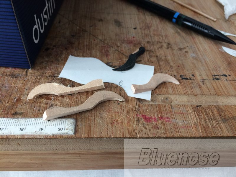

Relleno de las caracolas
Una vez dada la forma a las piezas de relleno (hechas con listón de tilo de 5mm), las pinto y las pego en su sitio. Tapo las imperfecciones y juntas con masilla de madera, lijo, pinto y barnizo. (Todo esto varias veces hasta lograr el acabado que me gustó).
Tuve un problema con los desagües de los beques. Mientras que los de estribor me quedaron bien a la primera, uno de los de babor "reventó" literalmente cuando hice el taladro, no sé si pillé un nudo o algo pero el caso es que me dió algún dolor de cabeza.
Barnizado final.

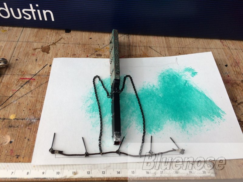

Terminando la popa

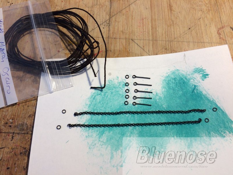

Timón
Para las sujecciones de emergencia del timón he usado HILO COLCHADO POR MÍ MISMO. Estoy emocionado, la primera vez que uso cabo propio en un modelo. Hago los agujeros por dónde pasarán los cáncamos y por unas anillas paso la soga. También corto las cadenas a su medida y las pavono. Espero al final de todos los procesos para pegarlo todo en su sitio, no quiero que con las manipulaciones se me vaya al garete.

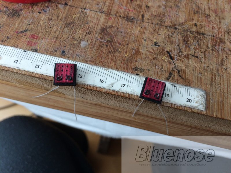

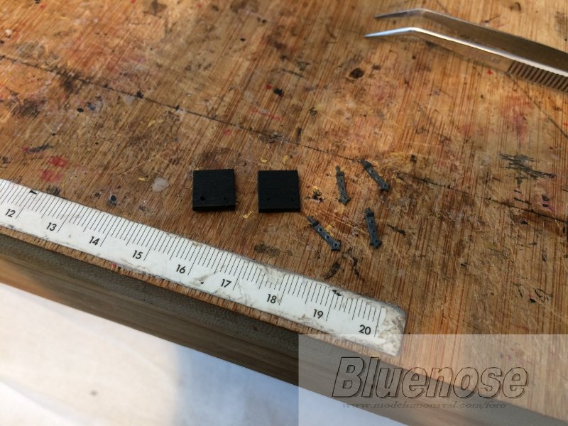

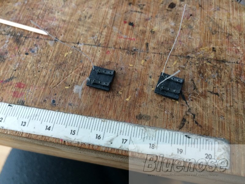

Troneras de los guardatimones
Las portas de las troneras las hago como las otras 28 que ya tengo hechas y reservadas, aunque éstas están ligeramente curvadas para que se adapten a a la bovedilla. Tienen unas bisagras compradas en Reyna y he forrado y tintado el interior. Las he puesto sus dos "amantes" que he endurecido con ciano para que parezcan tensos.

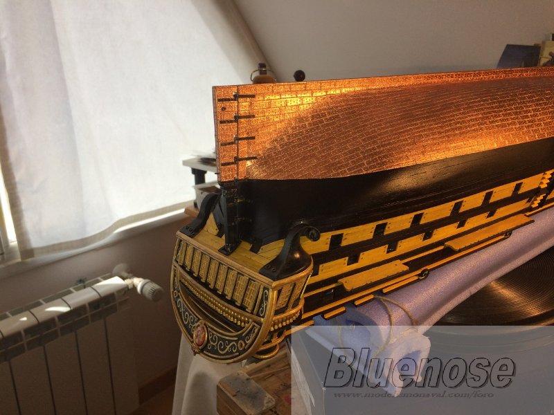

Envejecido del cobreado
Tal y como quedó ya decidido en el hilo que abrí en su día https://www.foromodelismonaval.com/view ... 15&t=15141 para el envejecido del cobreado recurro a la pintura en lugar de a técnicas de oxidación química.
Le doy primero una pasada buena con un verde claro que me preparo al efecto. Luego, después de varias pasadas, cuando consigo un efecto que me convence le doy una aguada con un "smoke" de Tamiya que tenía por ahí perdido de mi etapa de modelista en plástico y que resalta sutilmente las uniones. Para finalizar un pincel seco de bronce para que se adhiera a las partes más sobresalientes y le de más profundidad al conjunto.
Con el timón hago lo mismo y al mismo tiempo para que los tonos sean iguales y no desentone al montarlo.
Luego repaso el negro del casco sin cobrear para eliminar los rastros del pincel seco verde y bronce que se me han escapado. Por último pincel seco de gris claro a esta parte para envejecer el negro.
Barniz satinado en spray y a correr.
