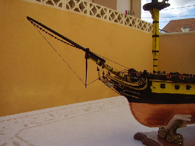

Mientras la subcontrata de aparejo de cañones va a lo suyo y se han tomado unas vacaciones, los voy a despedir ¿conoceis alguna subcontrata buena?.
Bueno, eso que mientras unos están con los cañones tengo otra cuadrilla (subcontrata, por supuesto) que está con el castillo de proa trabajando en el aparejo del bauprés y trinquete. Siguen los planos del MNM complementados con el LEVER. Para los que estais con DIANA, la cofa lleva un forro para que el infante de marina no se mate (el Lever indica que los navíos de guerra la llevaban plana). Los barriletes del guardamancebos del botalón son abalorios.
Hay van unas fotillos.
