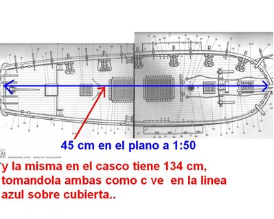

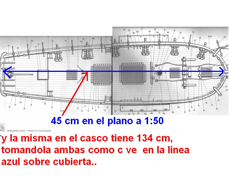

hola zopalobaco, aqui estan las medidas, tomadas desde la altura de cubierta, desde la roda al codaste..
en el Kit 1:50 tiene 45 cm.
y el el casco tiene 134 cm...
en la foto explico... cualquier duda la remplanteo, pero por fuera y por dentro la tome como me dijiste y son esas...
Saludos...

45 cm a escala 1/50 = 22,50 m en el barco "real".
134 cm a escala 1/16.79 = 22,50 m en el barco "real", coincidiendo con el resultado anterior.
Se confirma por tanto, que tienes el casco hecho a escala 1/16,79.
Para la consulta de cualquier medida, utiliza la hoja excel que te mandé. Yo te pongo la que corresponde a "escalas". En la parte superior derecha, donde pone escala, debes poner la escala a la que quieres trabajar, en estos casos 50 y 16,79. En el primero te dará las correspondencias a 1/50 y la segunda a 1/16,79. Lo primero que necesitamos saber es ¿qué medida real tenía un elemento cualquiera en el barco real? v.gr. la longitud de un cañón. En el primer caso, si introduces la cifra 45 cm te da 22,50 m que es la medida en el barco "real", es decir a escala 1/1. Esto nos dará todas las medidas reales de cualquier elemento tomado sobre el plano a 1/50. Una vez que sabemos la medida real, volvemos a la hoja y cambiamos la escala a 16,79. E introduciendo las medidas que queremos, nos dará las medidas para la maqueta a 1/16.79.
Parece algo liado pero no he sabido expresarlo más claro.
Juan

Que tal Gerardo, como te dice Luís la escala real de tu casco es 1/16.79, por lo tanto el factor que tienes que utilizar es 2.98. Todas las medidas que tomes del plano multiplicalas directamente por 2.98.

zapalobaco escribió:Pues parece que tenía razón.
Habíamos buscado la escala suponiendo al modelo a escala 1:50 una eslora de 168 cuando en la realidad hace 45 cm.
La escala real pues, es 16,79 que, según el margen de error que aceptes. Depende más de los instrumentos de medición y del grueso de la mina del lápiz con que marques.
El factor de conversión es, como te dijo quien te escaló los planos, "3", debido a varios factores: si se ha buscado tomando como escala de comparación 16, 67 y no la fracción más completa. La seguridad de que los gruesos de las bordas estén bien hechos a escala, me han parecido muy gruesos. Además, tus instrumentos seguro que no te permiten apreciar la diferencia entre 2,98 y 3, porque yo no soy capaz de apreciarlo con los míos.
Tomado en cuenta los posibles errores de medición, seguro que lo harás bien multiplicando cada medida por TRES.
