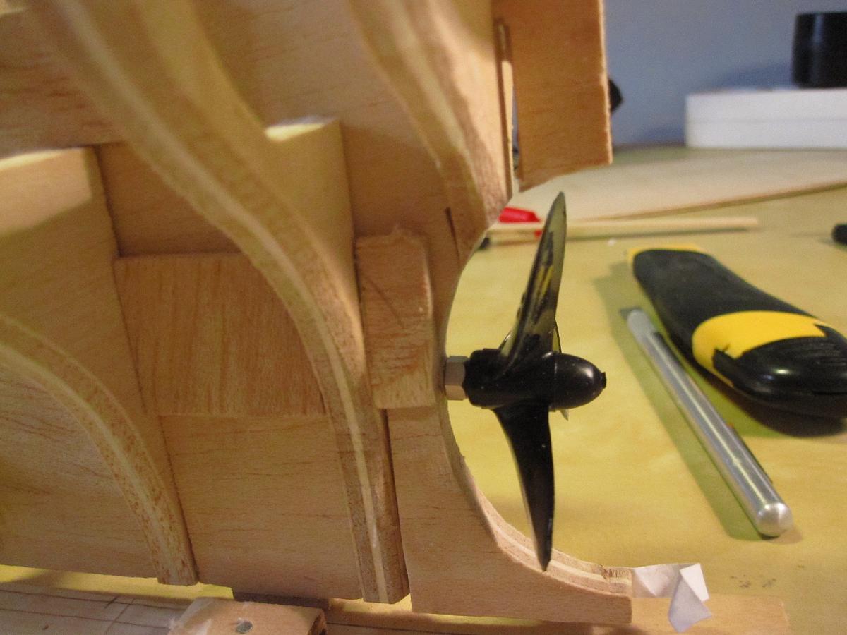

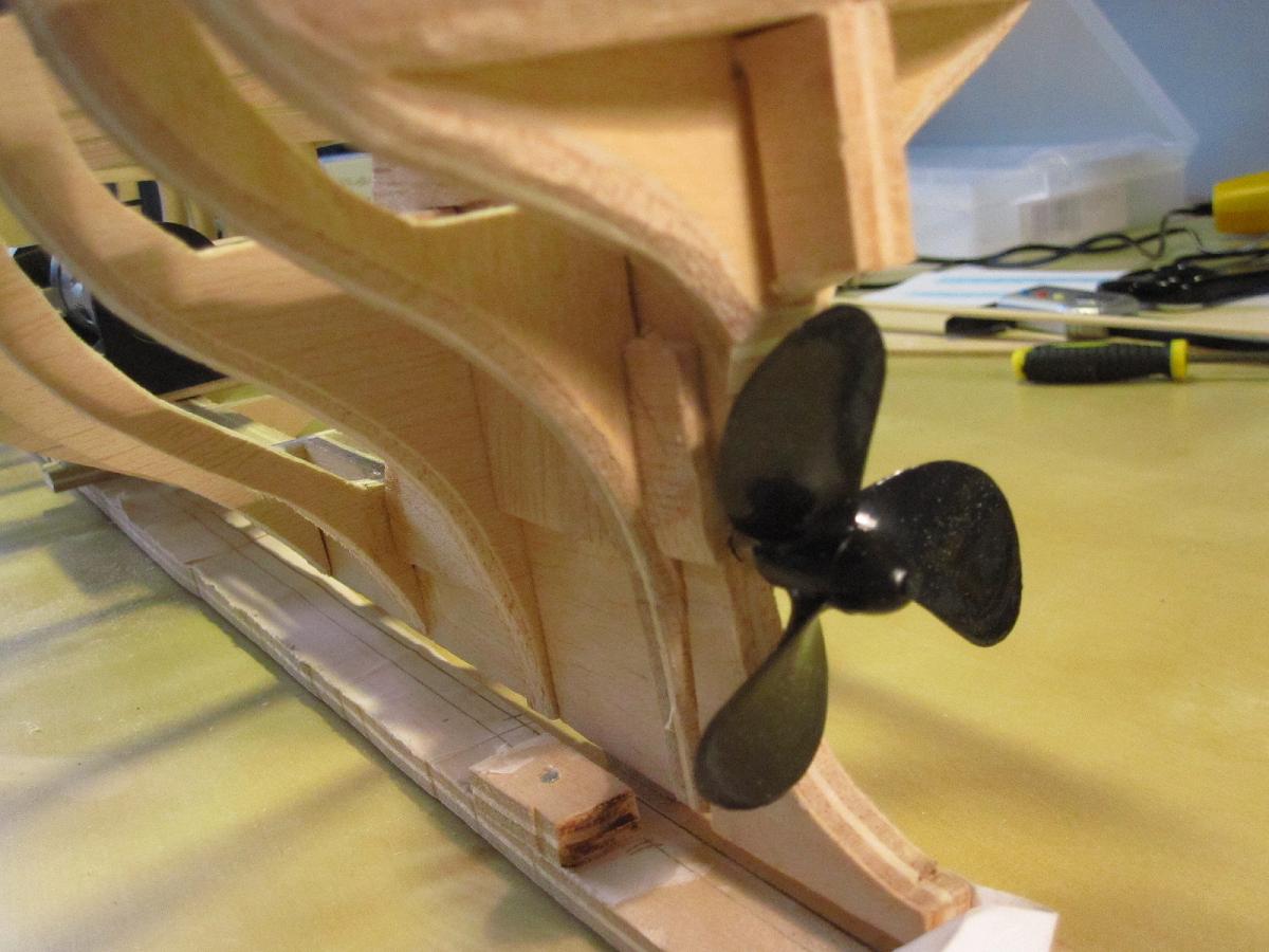

Así queda la hélice que he seleccionado de 55mm. Me parece que queda un poco grande. Aunque el hueco es de 65mm, creo que medio centimetro por arriba y abajo es muy poco, y menos cuando forre el casco, que se comera unos milimetros. Ademas veo que esta muy encima del timon y creo que eso no es bueno.
Es posible que la cambie por una un poco mas pequeña.

Creo que tienes un problema para mi más grande. Es la bocina de la hélice, no veo que sobresalga de la chumacera y además como tú dices cuando pongas el forro peor.

Re: helice adecuada
Hola araola... la bocina no está pegada todavia... solo puesta para ver como queda, pero menos mal que me dices eso porque no habia caido... la tendré que sacar un poco... gracias!
