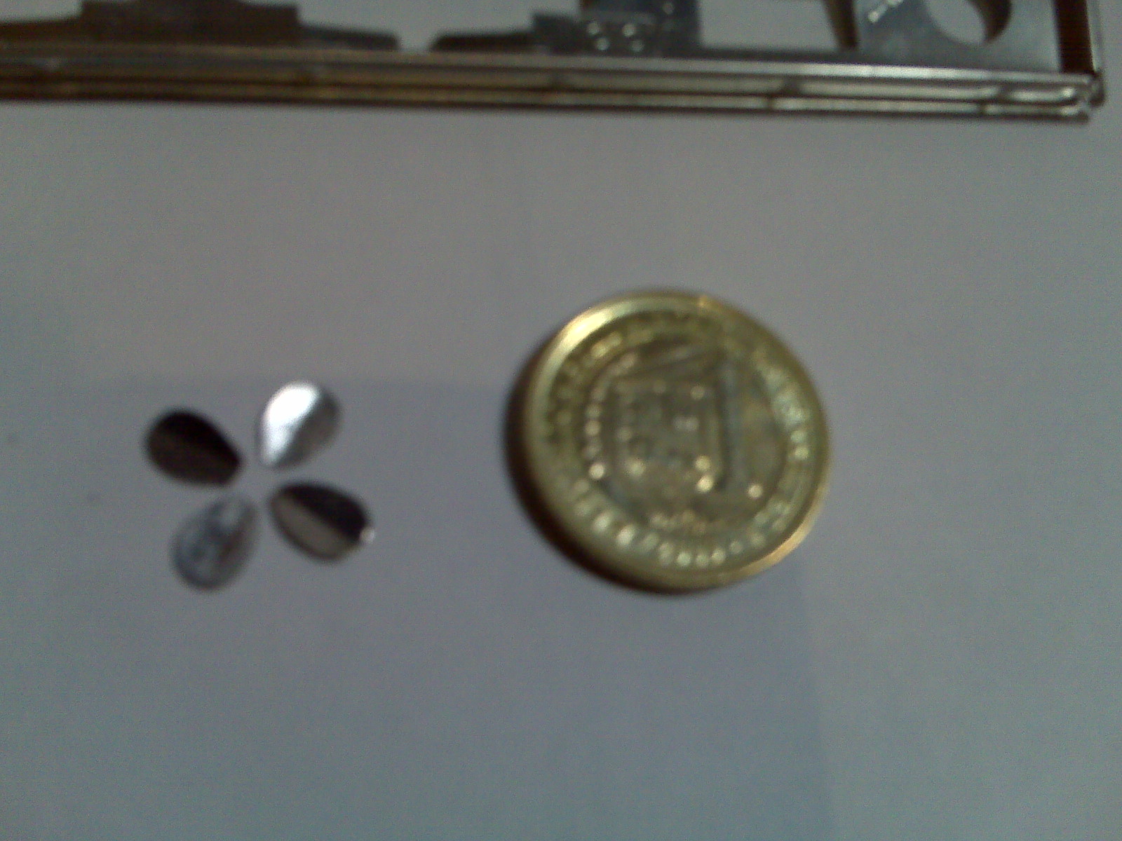

me faltan algunos detalles como: hacer nuevas y mejores palas para la helice, terminar las velas, el carril para la escota de foque, un ancla y alguno que otro detalle menor..

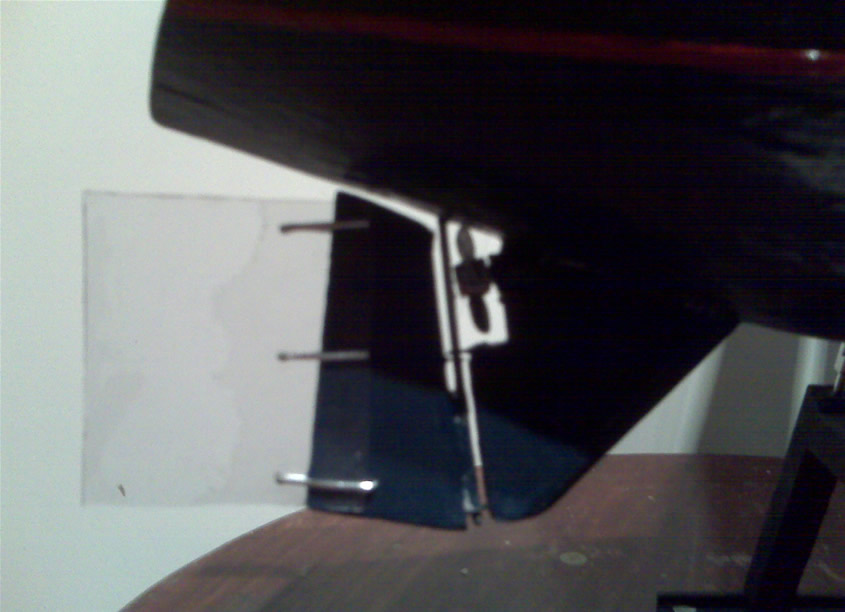

por ahi lei que generamente el tama*o del timon de un barco a escala no es suficiente para hacero virar adecuadamente y que haciendole una extencion desmontable al timon se puede mejorar la maniobrabilidad, se coloca solo para navegar, y se retira al sacar el barco del agua. me gustaria probar esa teoria dado que al crucero le falta un poco de giro, para no tener que modificar el mecanismo.

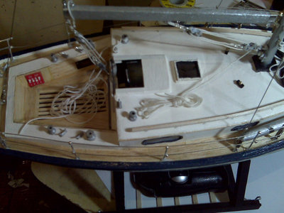

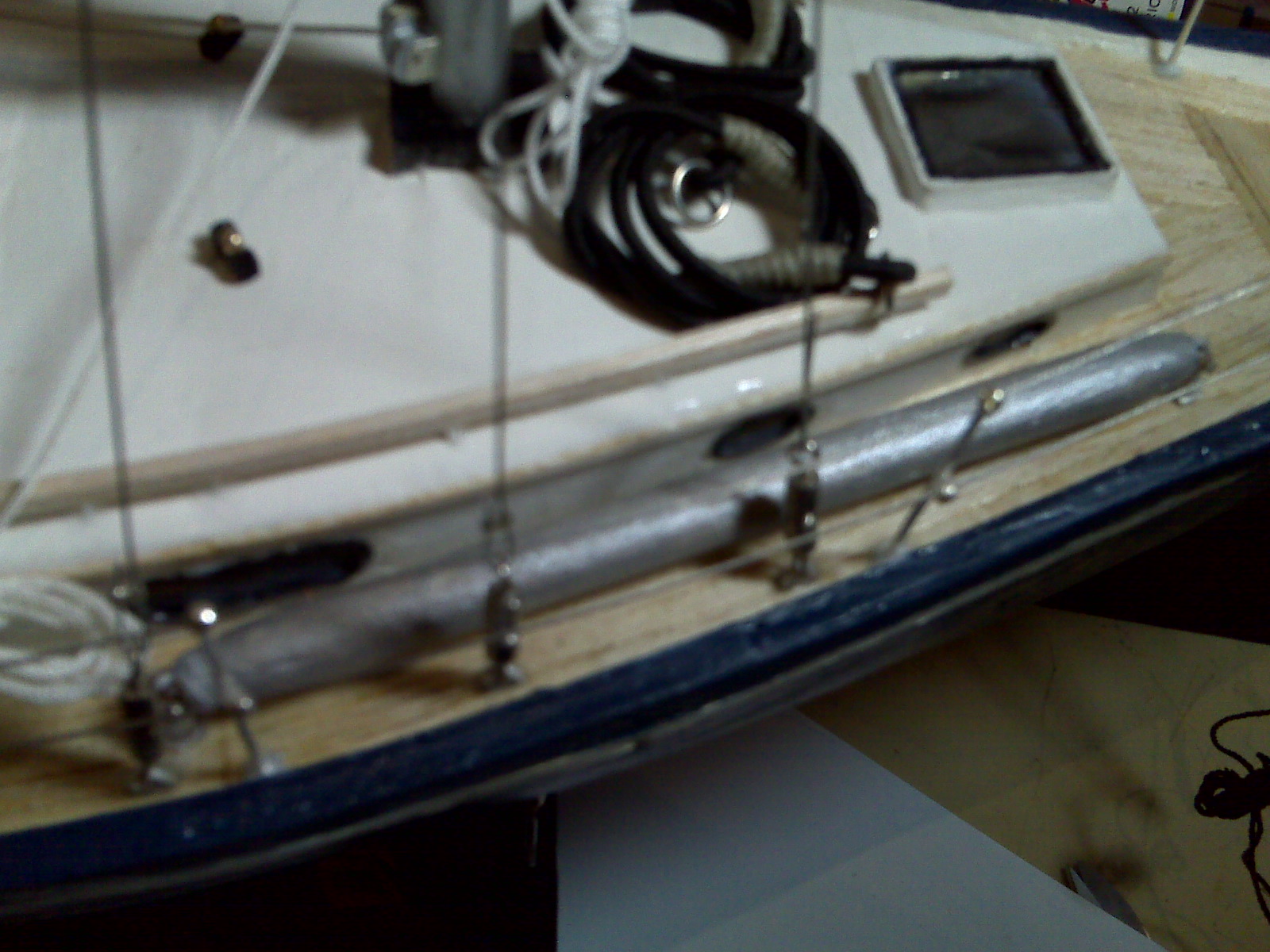

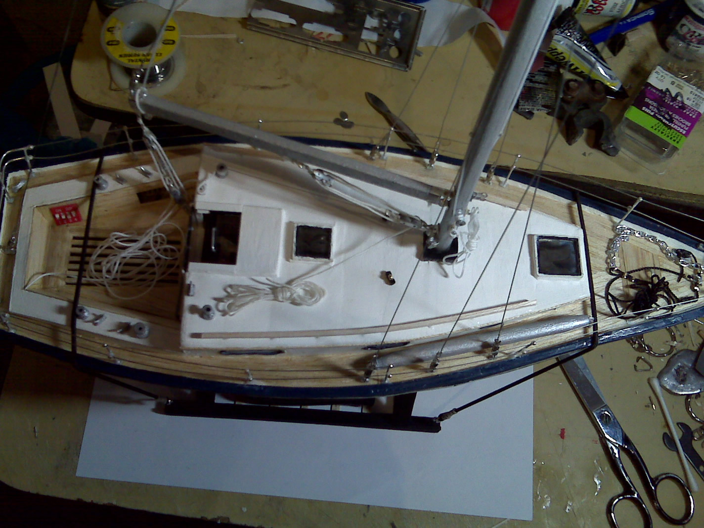

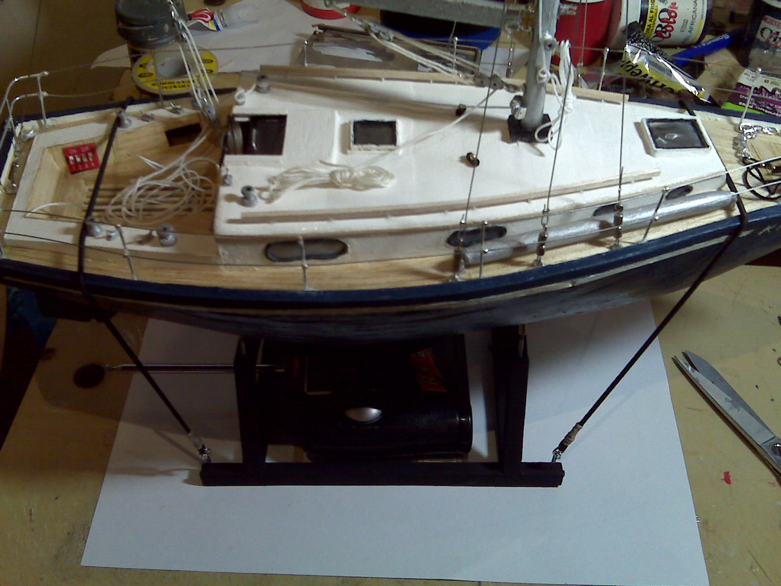

estos días no he tenido mucho tiempo de trabajar en el crucero, pero estos son algunos de los adelantos que he hecho...
pd: Gerardo intenté mejorar un poquito la nitidez de las imágenes, pero no le puedo pedir mucho a la pobre cámara del cel.

si mejoraron, buenas fotos, en cuanto al crucero, eres todo un artista, esta muy bonito, los accesorios muy bien trabajados, las poleas las hicistes como, estan originales, excelente trabajo estas haciendo...
Saludos...
Saludos...
- karelpick
- Mensajes: 81
- Registrado: Sab Abr 30, 2011 9:41 pm
- Ubicación: Puerto la cruz, Venezuela
Re: crucero Contessa 32 a escala 1:25
Gracias paisano!

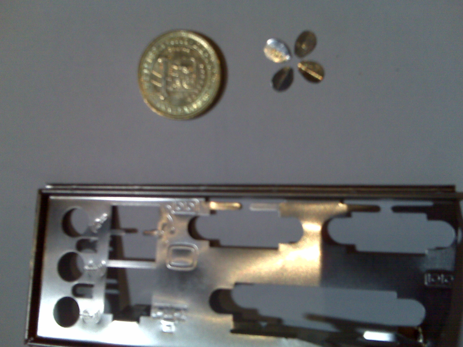

Bueno las poleas las hice de varios materiales, la polea en si es un palito de hisopo con dos circulos de balsa en los laterales, el soporte es de una pieza utilizada en bisuteria, creo que es una especie de terminal para collares de cuero, lo recorte a la medida y pinté el plástico y madera con color plata. lo bueno es que deja rodar los cabos con suavidad.

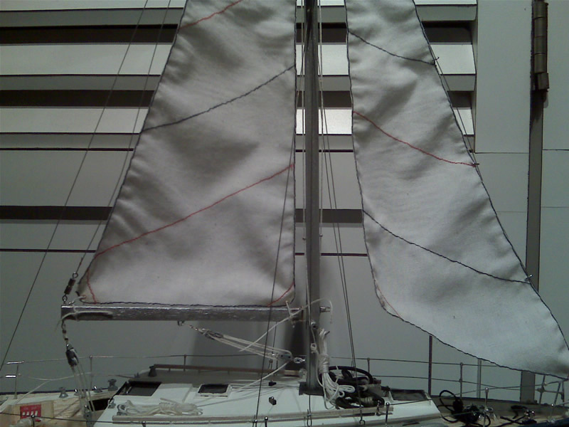

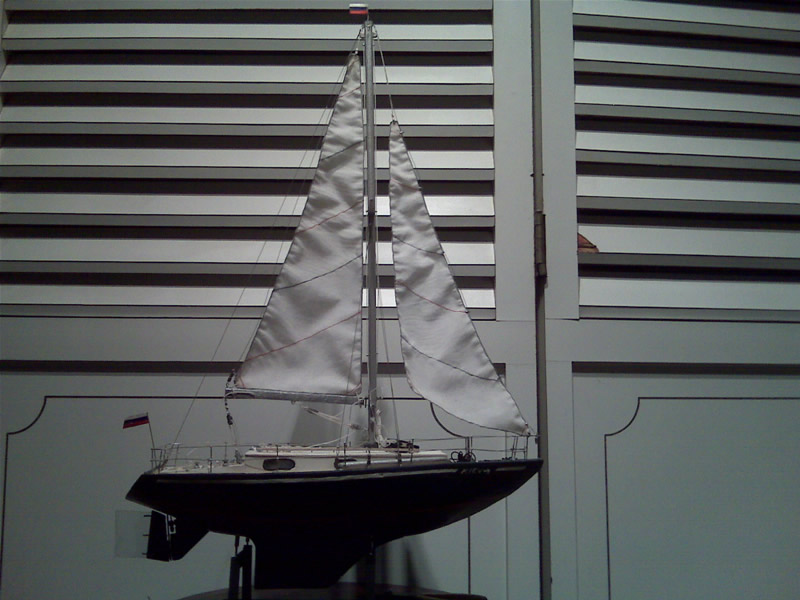

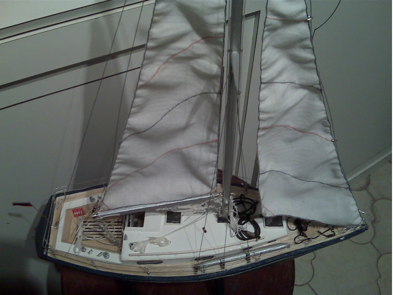

Últimamente el tiempo no ha estado de mi lado, Por eso he avanzado muy poco en mi crucero, a pesar de que ya está casi completado.

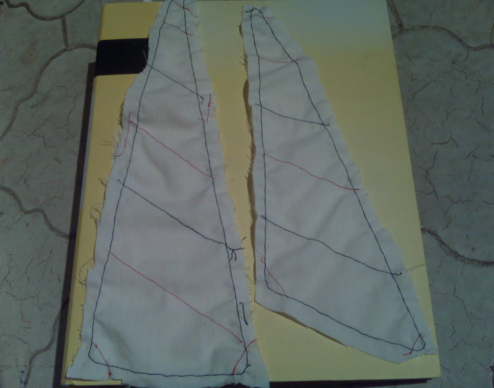

Ya hice las velas, en tela blanca fina, con costuras en maquina en rojo y azul para combinar con el casco.
Hace algún tiempo comenté que había leído en alguna parte que haciéndole una extensión al timón se podía mejorar substancialmente la maniobrabilidad del modelo, bien le hice al timón una extensión desmontable en plástico transparente y puedo asegurar que da muy buenos resultados. Si alguno de uds tiene un barco al que le falta un poco de giro, recomiendo aplicar el sistema de la extensión.
Ya me falta casi nada para dar por terminado mi crucero, básicamente el carril para la escota de foque. espero terminarlo en estos días y poder comenzar con mi siguiente modelo.

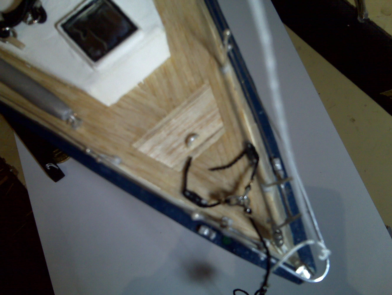

la imagen 382, (3 ultimos digitos), q bonito c ve chamo, ya quiero verlo navegar en un videito, las fotos de tomas generales cuando lo termine sacalas fuera de la casa y pueden ser sobre cesped (grama nosotros aqui), a ver si lo colocan en la galeria de esta pagina chamo, esta bonito bonito, un buen trabajo y en corto tiempo..

No creo que la calidad de mi trabajo sea tan buena aún como para que me pongan en una galería, pero tomaré en cuenta tu consejo
