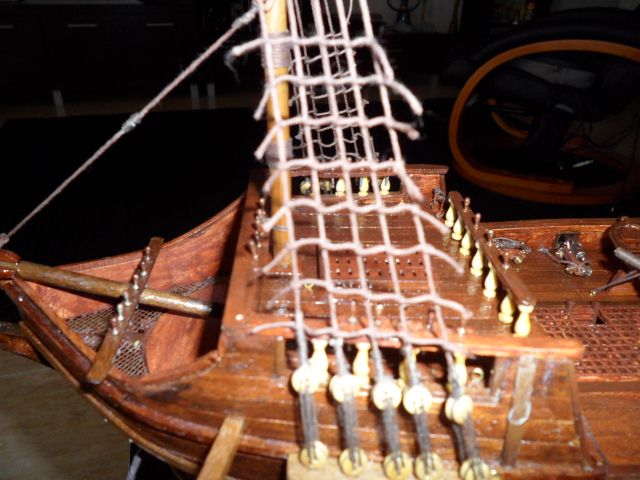

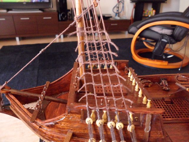

los flechastes tras muchos intentos esto es lo mejor q me sale sin plantilla y a ojo

Buenas tardes chicho mira de cambiar el hilo debe de ser mas fino,por lo que se ve en la foto es del mismo grueso que los obeques, pon hilo de coser de 0.25 y veras que coje otro cuerpo si es que no has sellado con pegamento los nudos ,un saludo Tasso.

Estoy con Tasso, es un poco grueso el hilo y desmerece el trabajo que has hecho por ahora, se que es una lata deshacer, pero luego te sentirás mejor a la larga cuando lo admires.

Me uno a Tasso y a Jose el grueso esteticamente hablando aqui dice mucho y seris aconsejable el cambio un saludo

Que tal, soy de la misma opinión que los demas, el Hilo de los flechastes debe de ser más delgado, merece la pena hacer la corrección

estoy de acuerdo todo esto son pruebas,tmb probe con un hilo mas fino pero no se apreciaba el nudo,los hare mas fino y con un nudo constrictor q no se afloja y se queda mas tenso,llevo ya muchas horas con los flechastes y todavia no he empezado jeje esto es deprimente y me esta costando el matrim
onio jajajaja AVANTE TODAAAAAAAAAAA gracias por los consejos

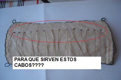

wenas atodos sigo aqui no he abandonado este arte,de hecho he avanzado bastante,estoy con las velas y tengo una dudilla....

imagino q serian para atar las velas a las vergas en dias de calma chicha o con el barco atracado,saludos a todos ya pondre ls nuevos avances
