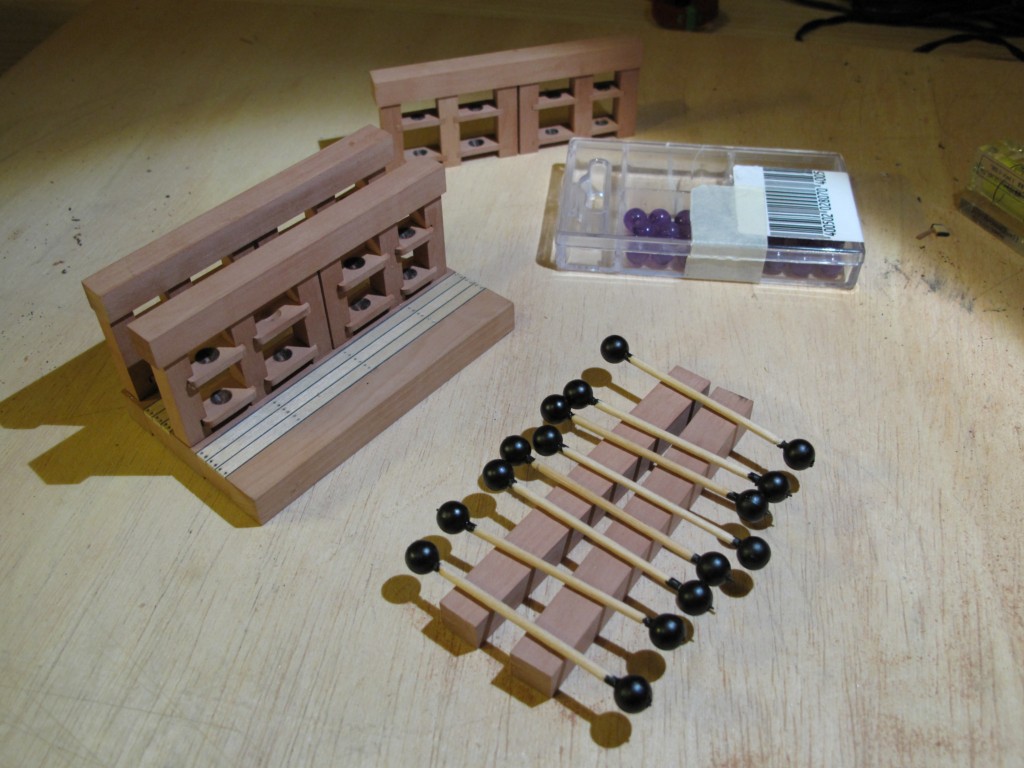

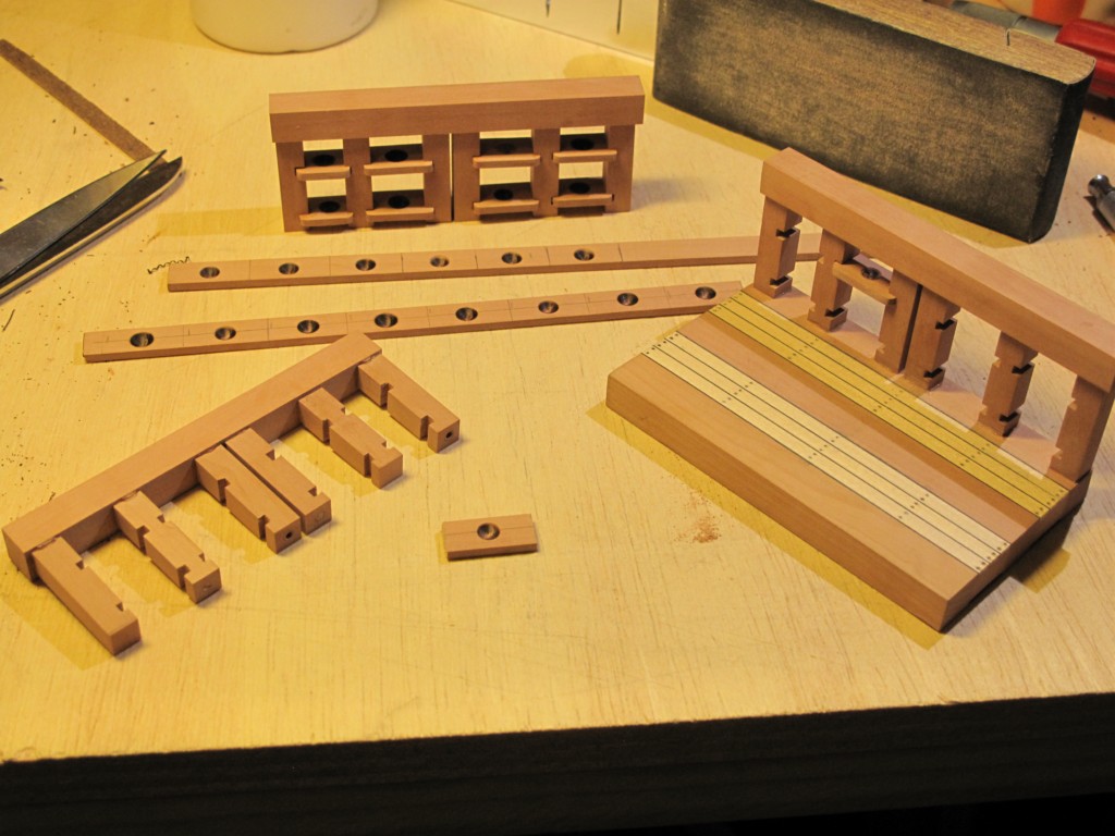

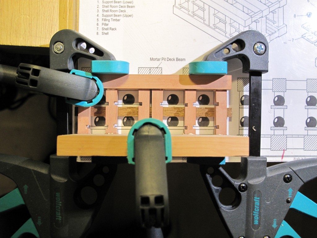

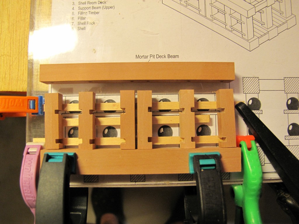

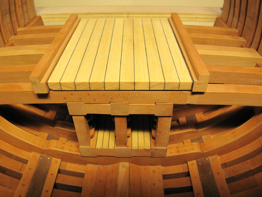

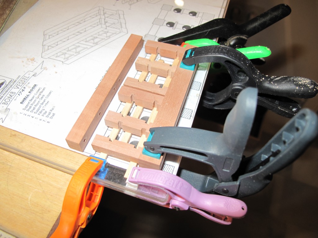

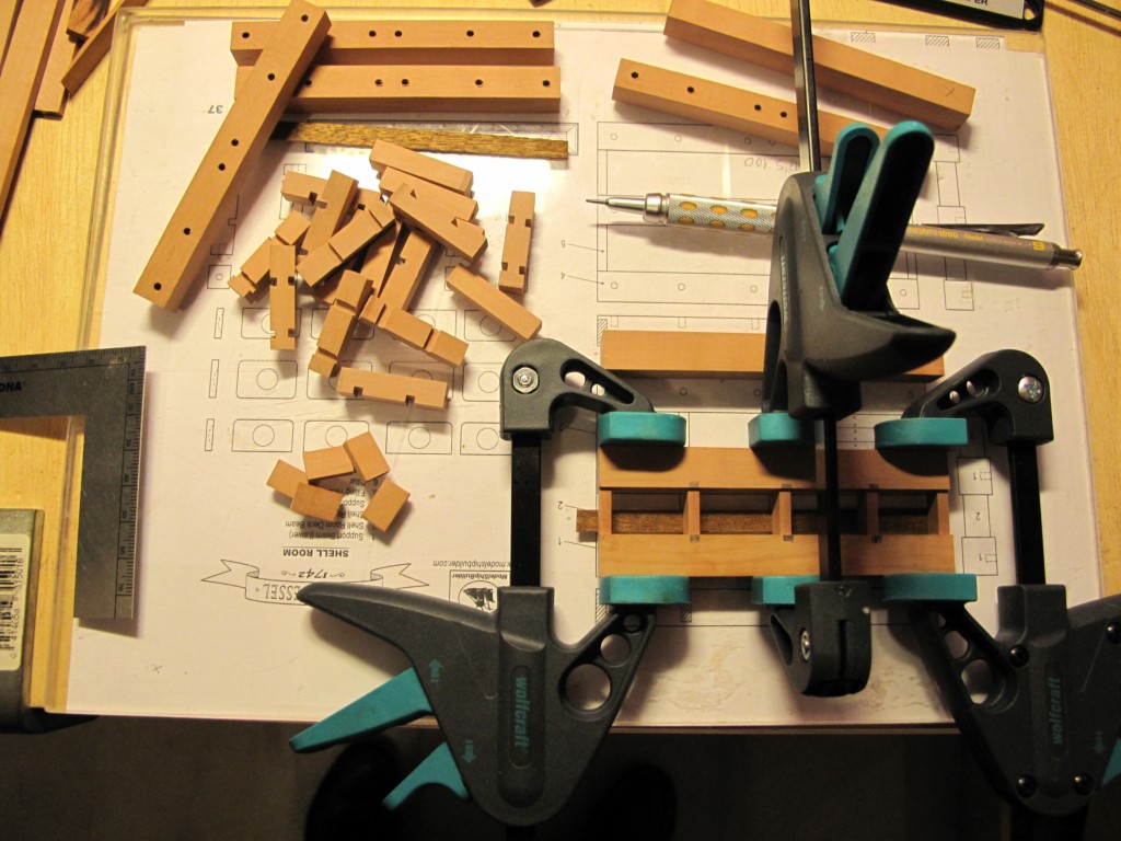

El siguiente paso consiste en la realización del pañol de granadas para la bombarda, que a su vez sirve de soporte a la misma.

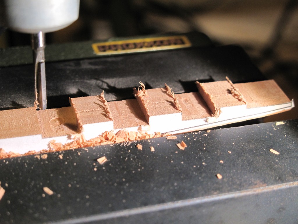

Es una estructura endiabladamente difícil de montar ya que, además de multitud de piezas diferentes, tiene bastante trabajo de fresado.
He optado por no encabillar las columnas de soporte de las granadas (tal como indica el plano) y he procedido a pegarlas directamente. Después de tantos taladros era prácticamente imposible lograr una alineación correcta y de esta forma puedo corregir los errores antes de que fragüe la cola.
Las granadas son gentileza de un extraordinario modelista. Al final las mejores soluciones son las más sencillas. Cuentas de plástico de un collar pintadas de negro y del tamaño justo, 8 mm.

De mayor quiero aprender a trabajar la madera como tu.
Que es?. Peral?.

Efectivamente Luis, es Peral y el suelo Tilo.
Gracias por tu comentario, pero me parece muchisimo mas dificil el metal que la madera.

Buenas tardes Spain, los encastes se ven muy bien, utilizaste fresolin de dos labios , de 2 mm ( con broca afilando la punta plana ) ó fresa circular es puro chafarderismo por aprender las tecnicas ,veo que el peral se trabaja bien verdad son las columnas de ese material ? un saludo Tasso y como no te sigo.

Es una fresa helicoidal de Proxxon de 2 mm.

Todas las columnas y los largueros son de Peral. El suelo es de Tilo.

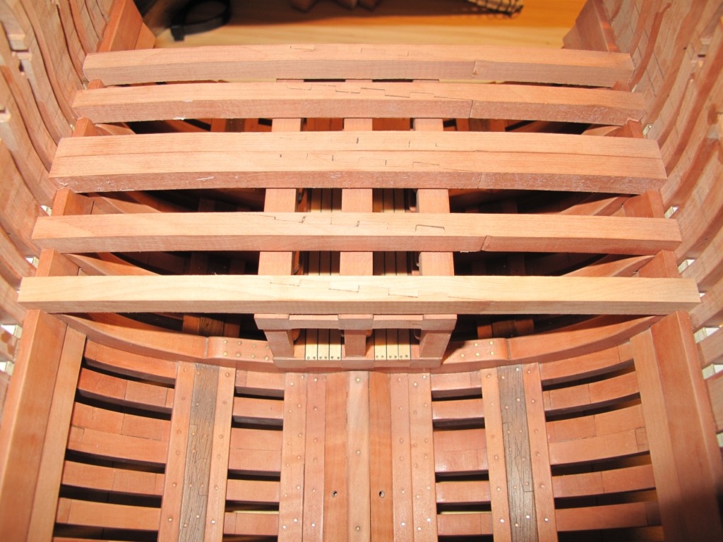

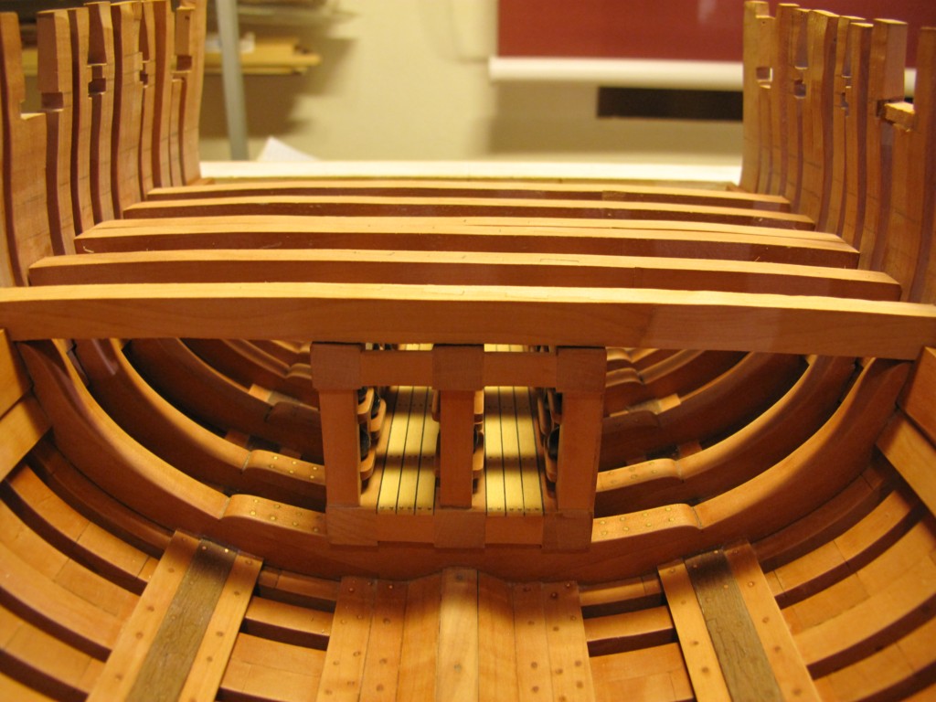

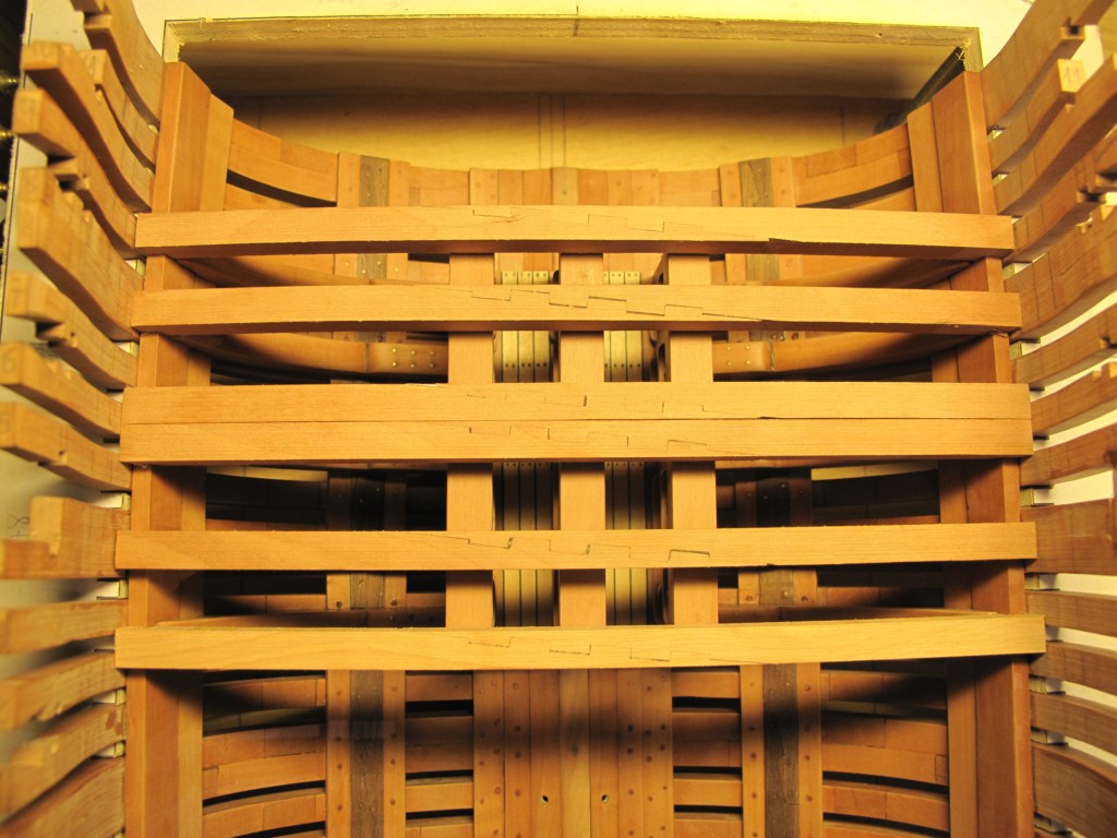

Nuevos avances, aunque como también le ocurre a algún forista, el tiempo no incita a ellos. Tengo que pensar seriamente en el aire acondicionado.

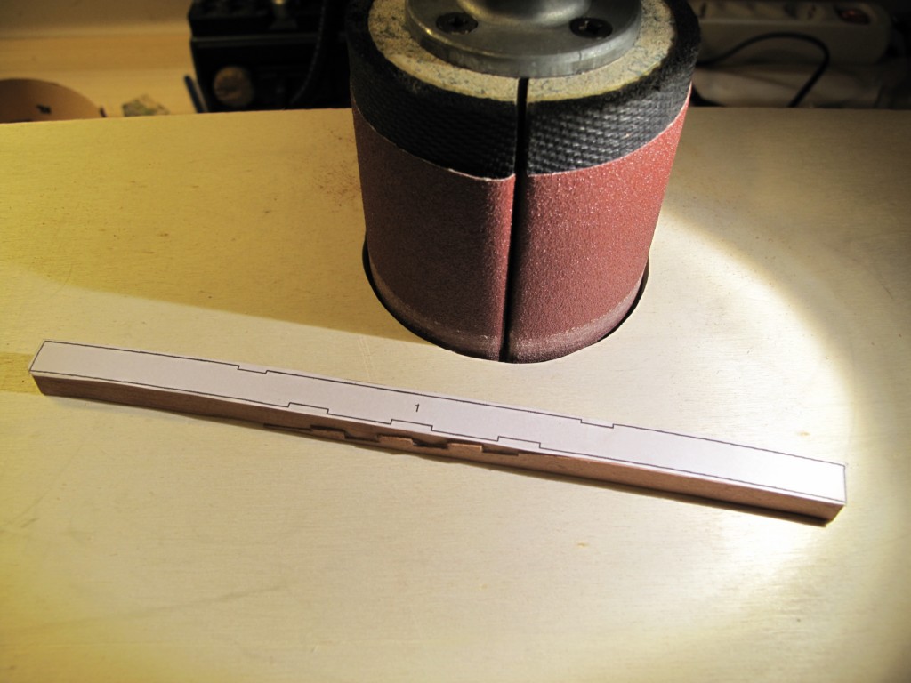

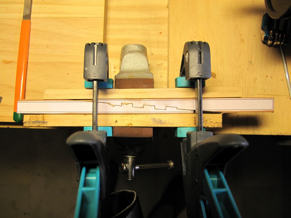

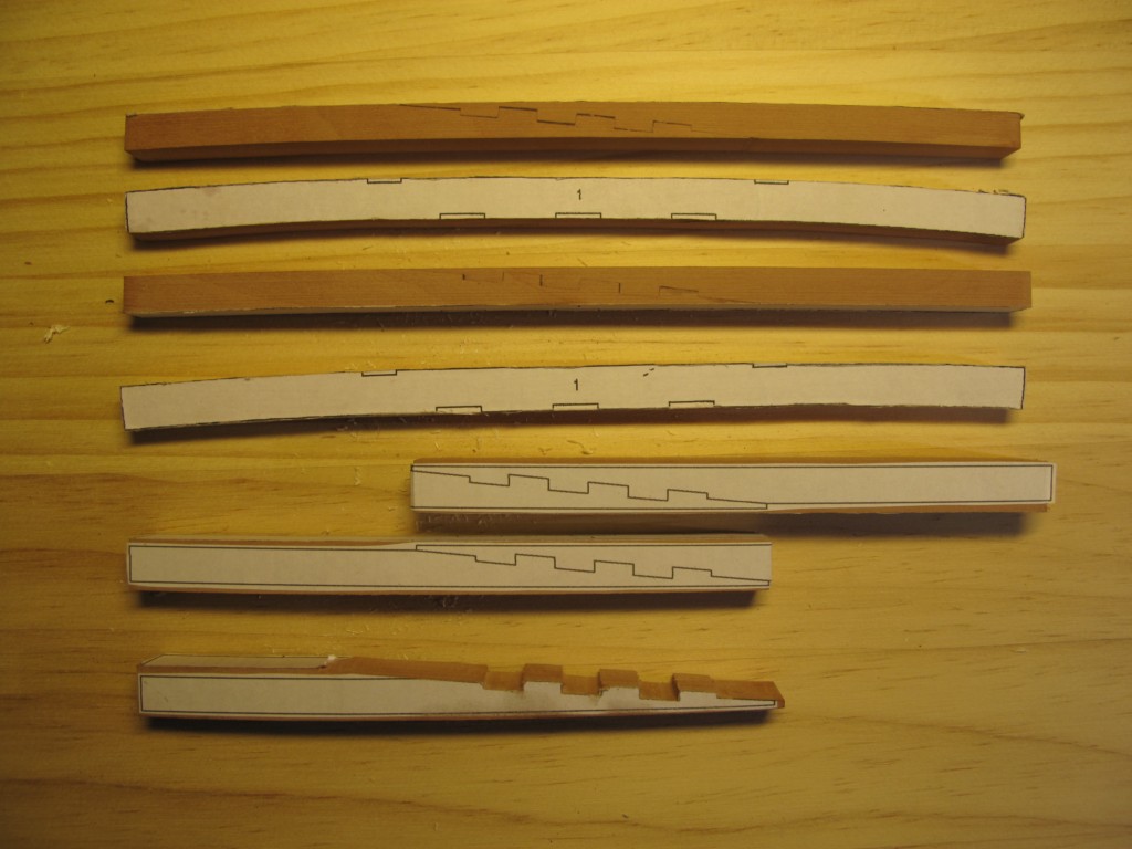

Aunque los planos de la sección no lo indican, después de leer el libro de Goodwin, he decidido realizar los baos de soporte de la bombarda en dos piezas. Con la ayuda inestimable del papel auto adhesivo para impresora y el Auto CAD, es bastante fácil realizar los encastres de las dos piezas.
Los barriletes de lija reemplazable han sido un descubrimiento para mí, en especial el más grueso que permite un perfilado casi perfecto del contorno curvo de los baos. He hecho un apaño con una tabla de contrachapado para poder lijar en casa, ya que puedo “conectarle” la aspiradora y el polvo que se escapa es “casi” mínimo.

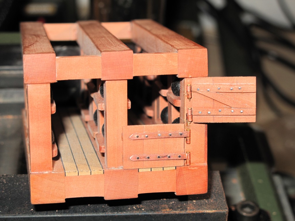

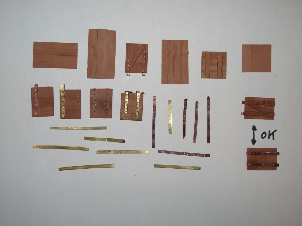

Después de partir dos o tres brocas, estropear más de medio metro de cinta de latón y varios días de trabajo he “logrado” realizar las puertas del pañol de granadas con sus bisagras incluidas.
Si no fuese por los impagables consejos de D. José Rodríguez, habría tirado la toalla y lo hubiese dejado tal y como explican en el plano, sin puertas. Os adjunto una foto de los descartes y del estropicio realizado.

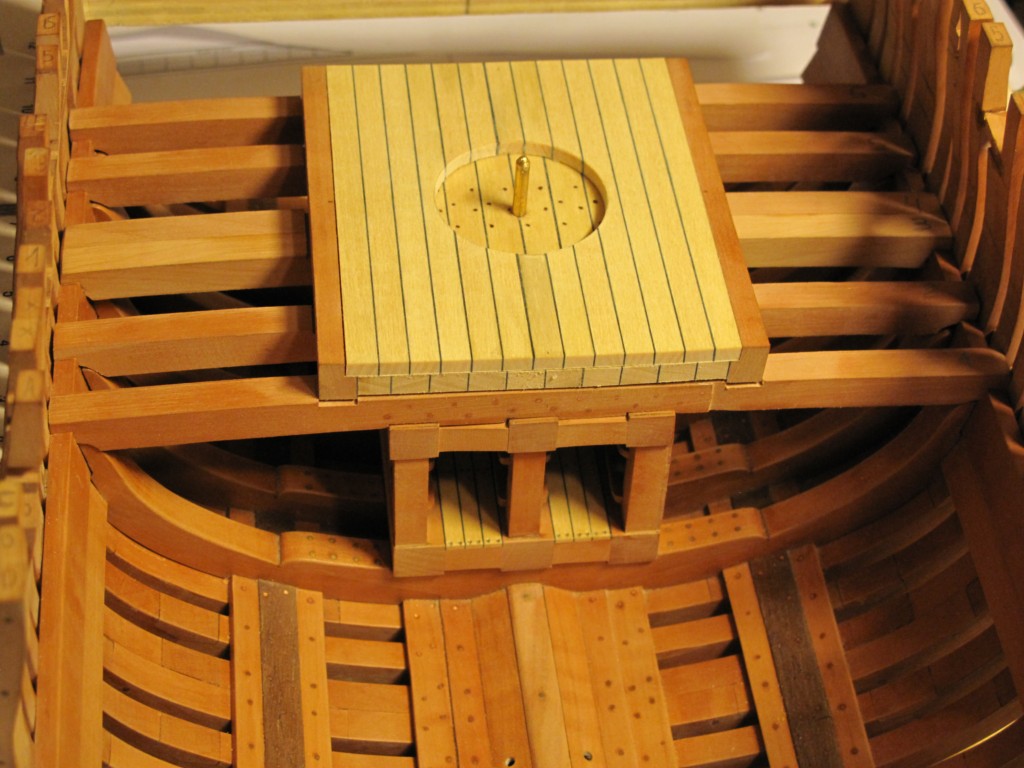

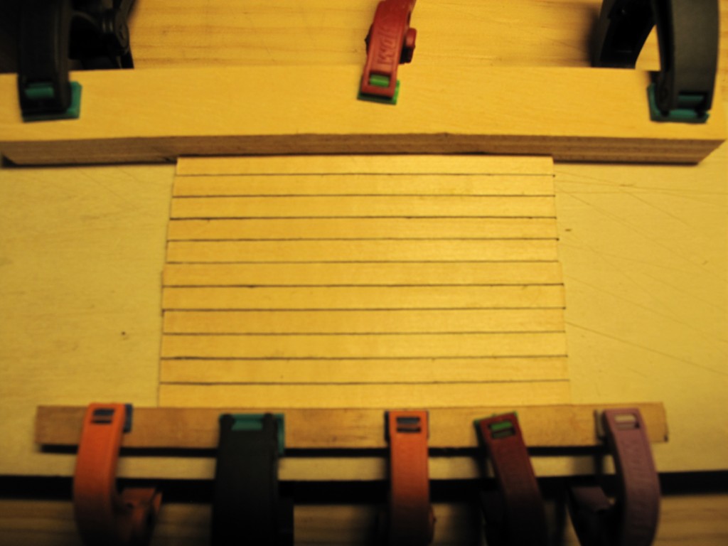

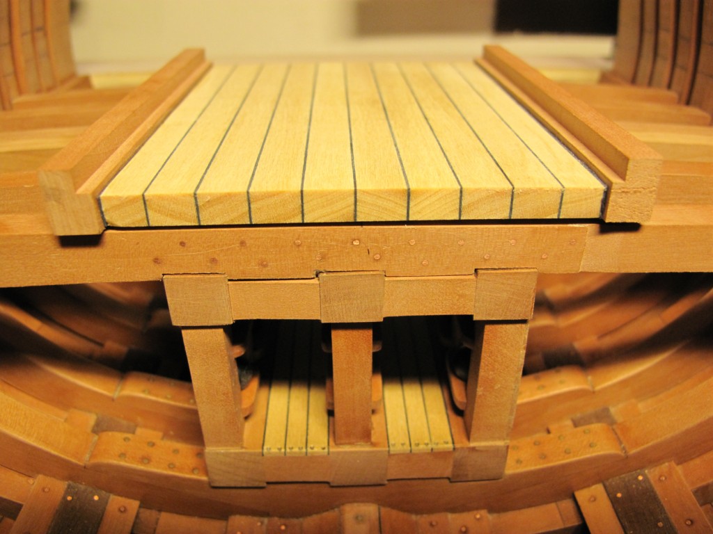

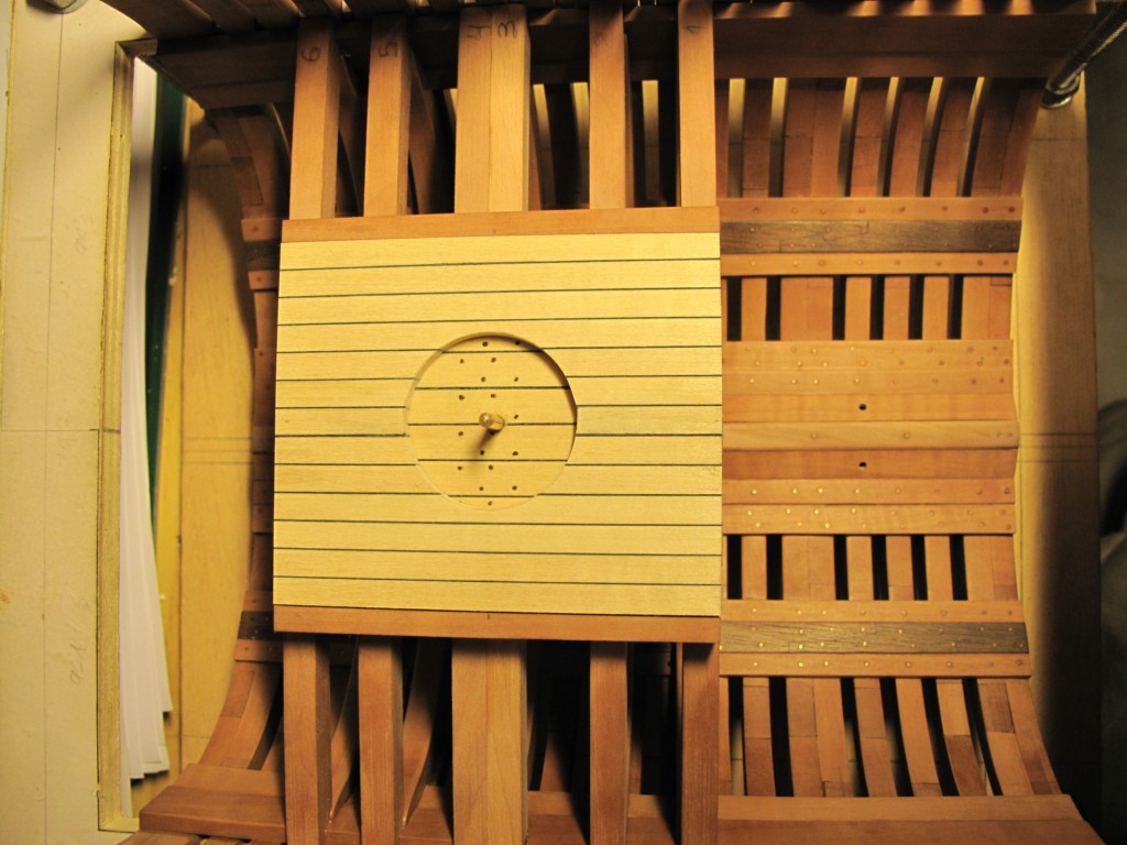

Por lo demás, ya tengo hechos los baos de la bombarda con los encastres de la base/cubierta donde en un futuro deberá ir la bombarda. La base/cubierta es de madera de tilo con el método de la cartulina para imitar el calafateado.
Tengo pendiente poner las cabillas en la cubierta pero no encuentro una madera que, sin ser demasiado clara, haga un buen contraste con el tilo. He probado el método que Maquinilla está usando en La Curieuse, pero no me funciona muy bien con el tilo. Hice unas pruebas con varilla de nogal y además de que el contraste es un horror, por lo oscuro del mismo, en el tilo el agujero se agranda y se deforma con mucha facilidad, quizás también por la dureza del propio nogal. Hay que tener mucho tino con los golpecitos porque es muy fácil pasarse. Voy a probar el método tradicional para encabillar con cabilla cilíndrica cuando encuentre la madera oportuna. ¿Alguna sugerencia?

Pues parece que eres tan buen fotógrafo como modelista, pues esas maderas se ven con una finura que no me explico como lo consigues. No utilizas Photoshop, ¿verdad?. Es broma.
El único pero, es que te han salido un poco desalineados los taladros de los remaches. Lo podías haber solucionado marcando con un cúter la linea central por la parte trasera, y un granete muy fino. Yo, para estas cosas delicadas utilizo como granete la aguja de un inyector de motor Diesel. Va de maravilla pues el material es muy duro y se afila bien.

Efectivamente Luis, tienes toda la razón con que los taladros de las bisagras se me han desalineado. Tomo nota del truco del marcaje por la cara interior de la bisectriz. Al principio me desespere un poco ya que las brocas iban para cualquier lado, hasta que Don José Rodríguez me indico el realizar un pequeño punzón en el sitio deseado. Si además le hubiese hecho la bisectriz, hubiesen quedado perfectos.
No volverá a ocurrir.
