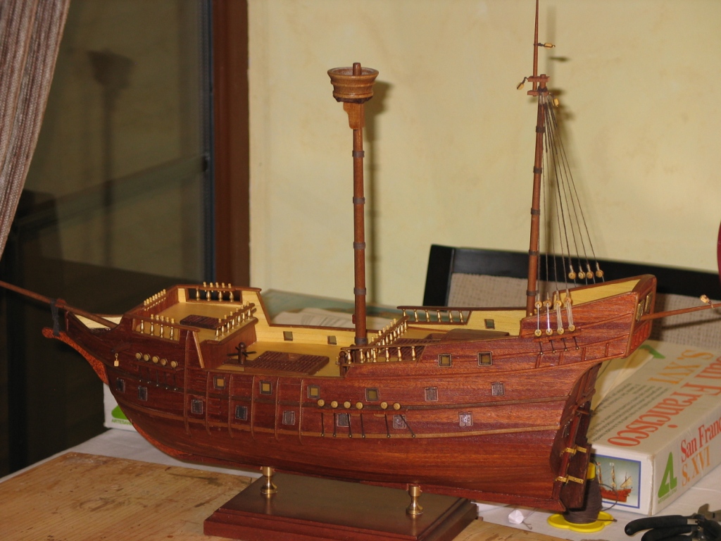

Te mando dos fotos que tenia en el movil pues yo no tengo ordenador lo hago todo a traves de movil un saludo
Epiedy

Perfecto, esa foto es mas o menos la idea que yo tenía.
Los obenques van al palo y no a la cofa.
A ver si avanzo un poco este fin de semana y subo los resultados.

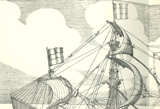

Sin poner la mano en el fuego diría que para esa época las araigadas de los obenques iban a la cofa. Asi suelen aparecer en los planos.
UN dato de mucho peso es este dibujo de Furttenbach, hecho en la época y por tanto de mucho valor. Aunque no se vea perfecto si lo suficiente para ver que se enganchan a la cofa y no al mastil.
En cuanto a entrar en la cofa supongo que unos cabos ayudarian a entrar. En ese grabado se adivinan de hecho dos.
O bien un trampilla ?? Similar a la boca de lobo que existe en las cofas posteriores.
Espero haberte ayudado.

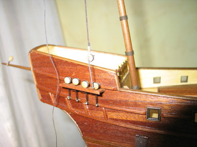

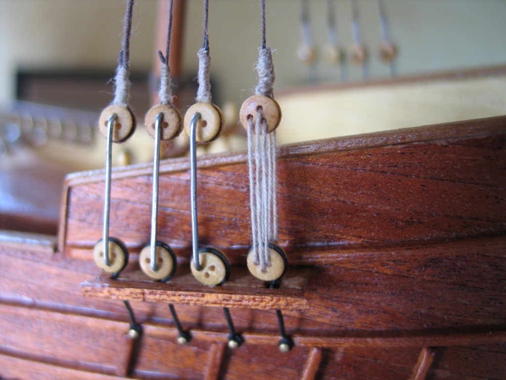

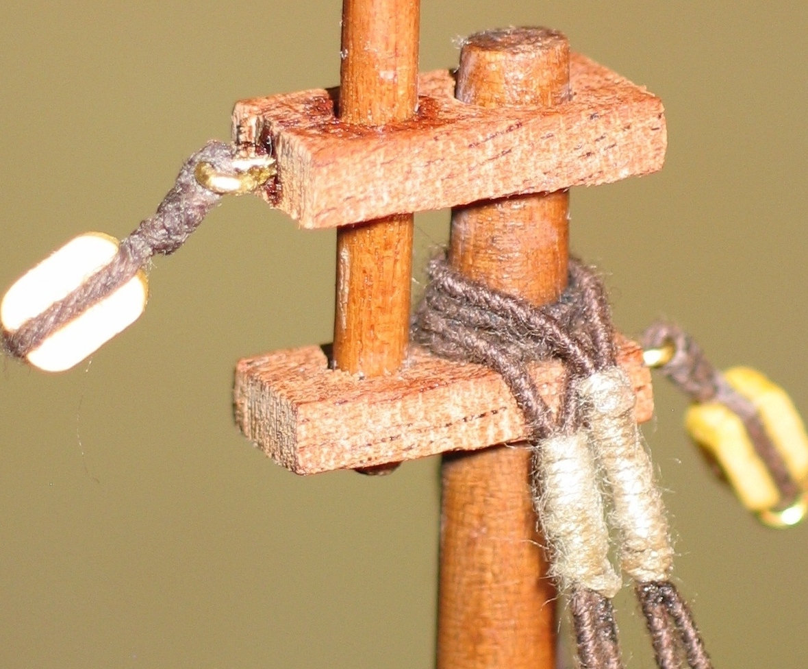

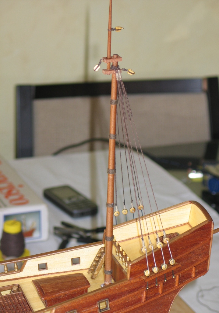

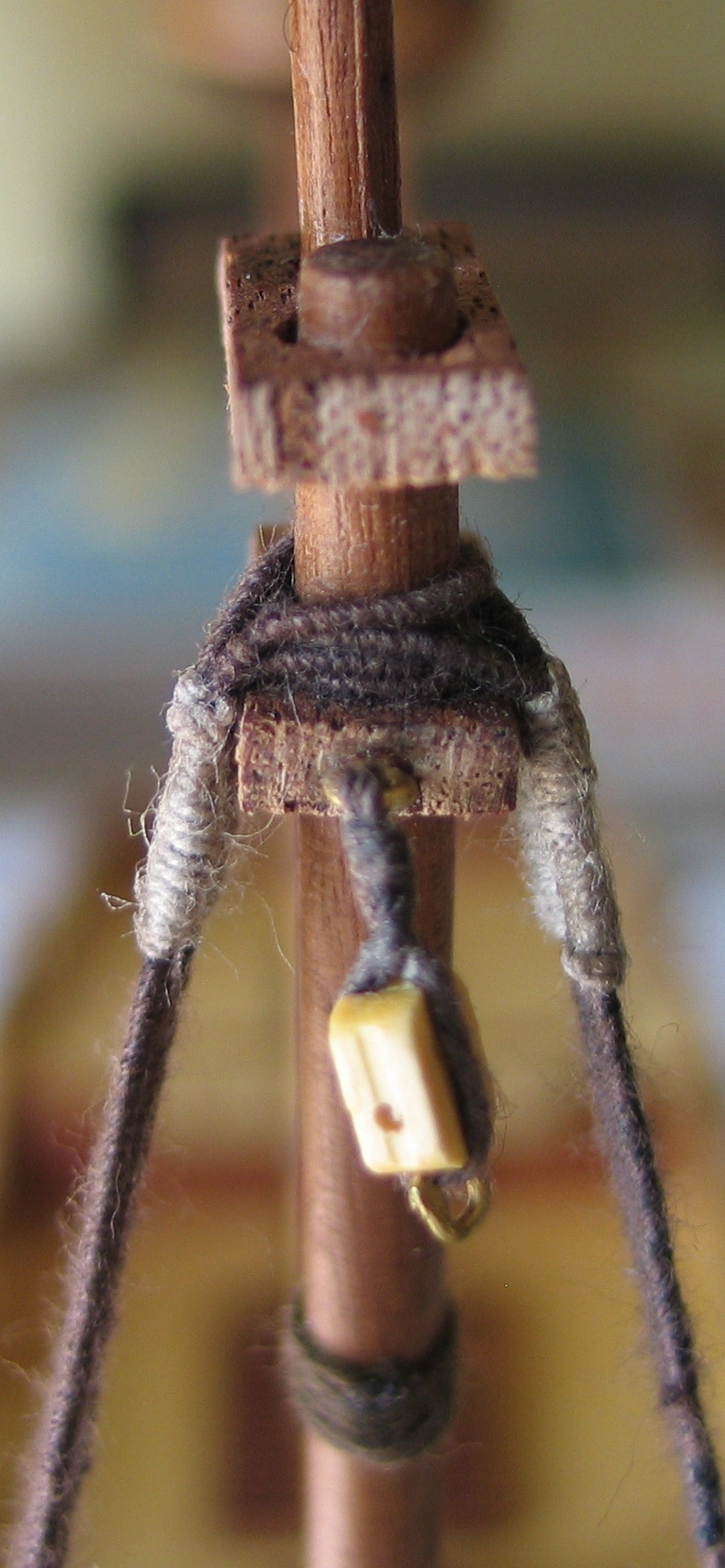

Después de un fin de semana de trabajo no me ha cundido mucho que se diga, pero he avanzado algo en la preparación de las cofas para poner los obenques, y también he avanzado en los obenques del mesana.
Os paso unas fotos.
Aberturas para los obenques del Mayor
Midiendo el primer obenque aforrado.
Dos pares de Obenques colocados
Cuatro pares de obenques colocados
Primer acollador
Primer acollador
Detalle lateral del amarre obenques del Mesana
Detalle desde popa del amarre de los obenques del Mesana
cjmoreno
Mensajes: 241
Registrado: Jue Ene 13, 2011 11:14 pm
Ubicación: ES
Re: San Juan de Artesanía Latina
Mensaje por cjmoreno »

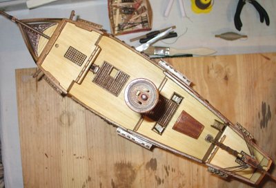

He hecho alguna foto más.
A vista de pájaro
A vista de pájaro
