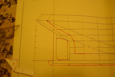

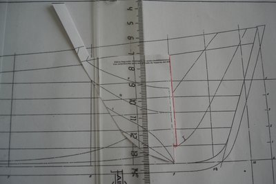

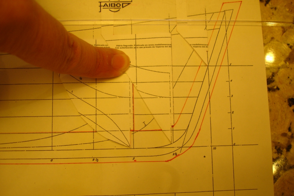

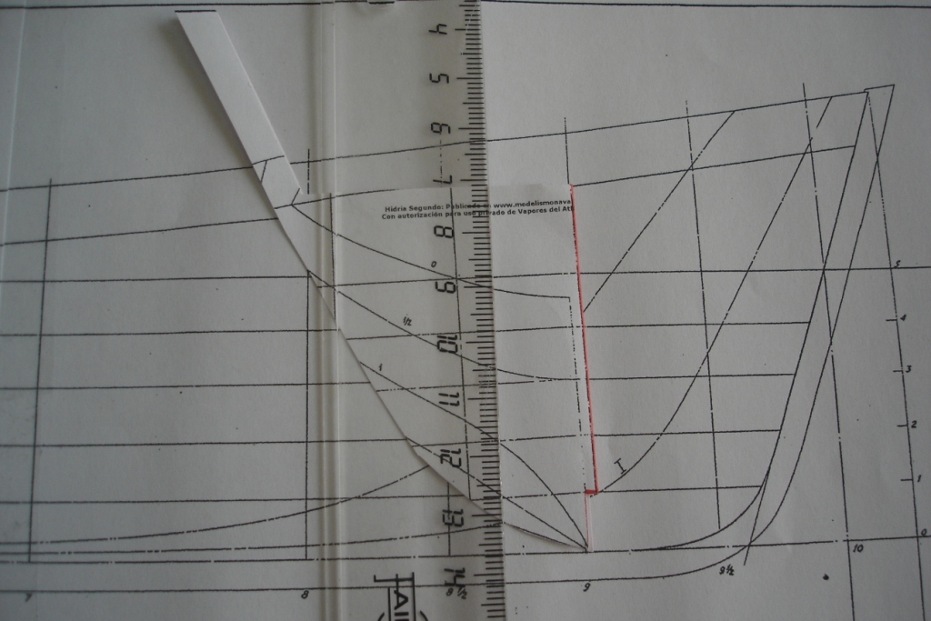

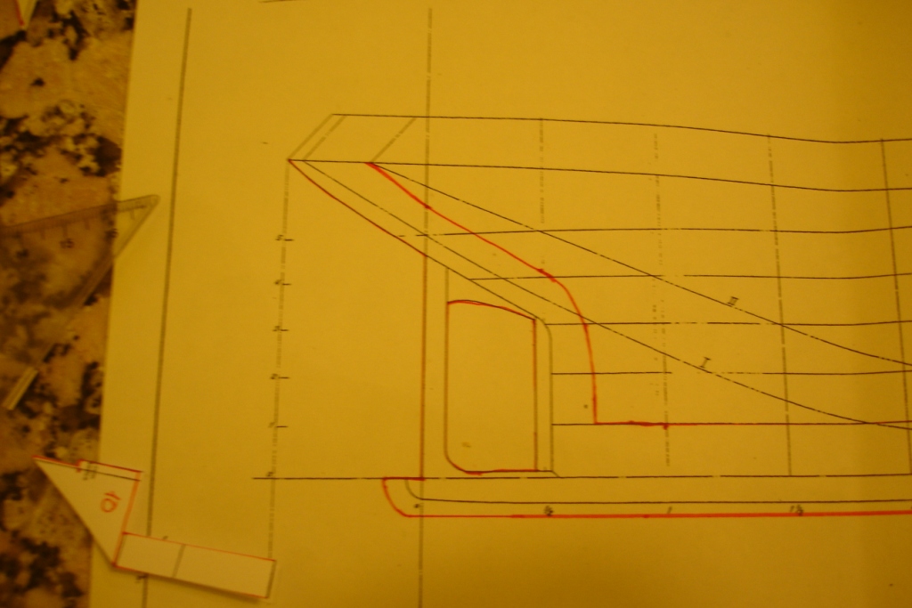

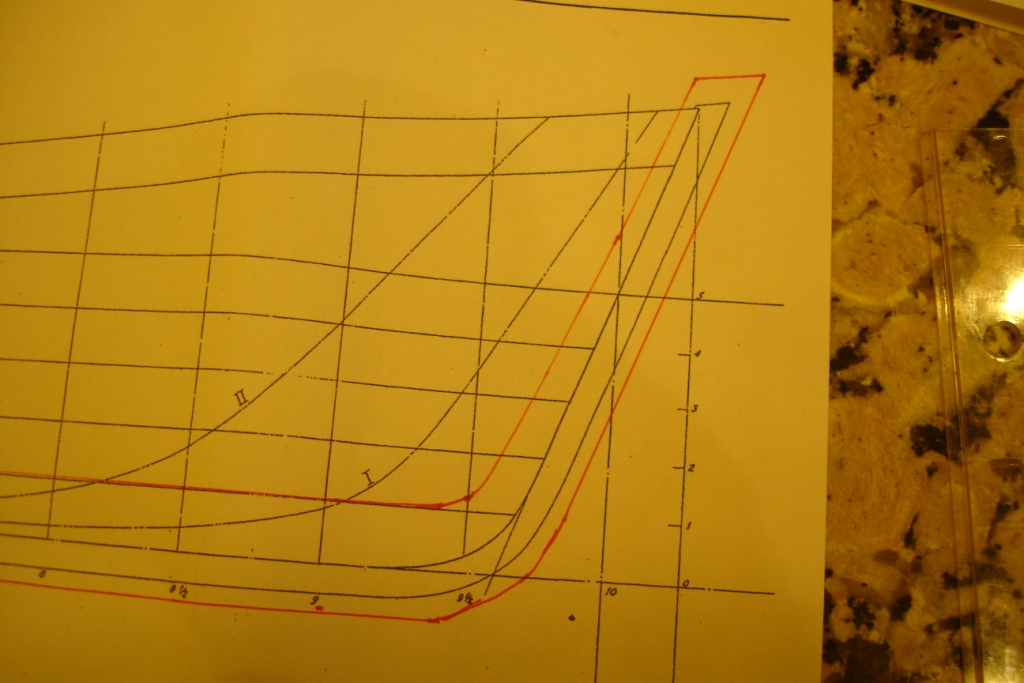

Bueno antes de cortar le he dado vueltas a la cabeza y me dejado de cosas raras y he intentado pensar con lógica por lo que aqui esta el resultado:
En la primera foto he dibujado la quilla, y le he dado 2,5 mm más abajo, que es lo que van ha medir las tracas, lo que será la quilla esta de color rojo.
Bien ahora a todas las cuadernas les he realizado un rebaje de 1 cm para el encastre.
La quilla es de ancho 2,25 cm, y una vez encastrada la cuaderna deja sobresalir una quilla de 7,5 mm osea 0,5 de quilla y 2,5 para las tracas.

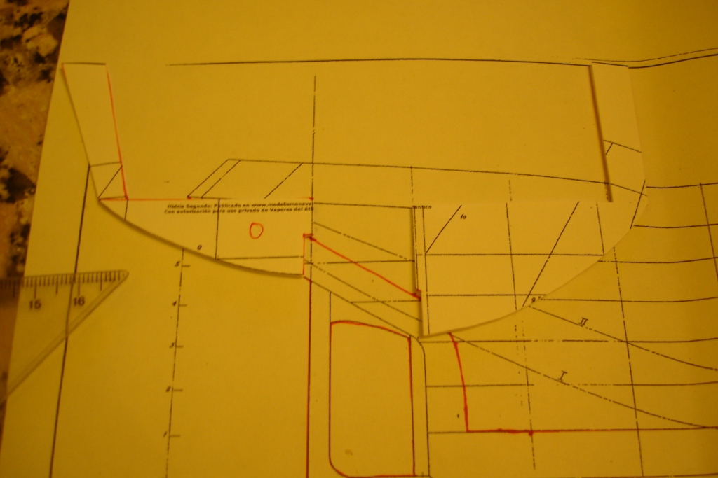

En la popa y la proa por su inclinación para no hacerlo a ojo o riguroso en medidas para no fastidiarlo he cortado las cuadernas que van en ese sitio y las he superpuesto para ver que la línea interior que le doy a la quilla esta correcta, que son las dos últimas fotos.
Con todo esto pienso que la cosa esta correcta y si nadie me dice nada al contrario mañaña calgo y corto, es que soy muy burro y he tenido que tirar de lógica pero no se si estará del todo bien.
Muchas gracias y un saludo.

Re: Consultas, dudas y preguntas.
José, yo creo que vas muy bien, esa es una opcion, hay otra forma que seria en vez de darle a la quilla 2.5mm mas por el grosor de la traca, quitarselo al contorno de cada cuaderna, pero es mas trabajoso, lo que has dibujado creo que esta bien en razonamiento.

Josecerzo no cabe duda que soy un pesado.
Tu barco es estático??
Lo digo por dos cosillas sin importancia, la primera es que veo la quilla muy grande por dentro para poder meterle el motor. La segunda es que al hacer la quilla tan grande en popa, el sitio que te queda para el servo del timón, no te llega. Es demasiado pequeño el sitio para el giro de la caña del timón.
¿Si queréis os pongo una fotillo del sitio???.
Araola parece que me lees el pensamiento mi barco es estático pero lo queria dejar preparado por si el día de mañana lo quiero hacer RC, he recortado las caudernas y mirado el sitio que me queda y eféctivamente es demasiado pequeño para los servos de la caña y el motor, tengo que reducir la quilla por dentro. Gracias.
He mirado el plano y puedo reducir la quilla 0,5 cm y para que haya más espacio los bahos tambien puedo hacerlos de 0,5 cm con eso me queda un hueco de de 5 cm en su parte más ancha no se si será suficiente, si veo que no es suficiente lo dejo y lo hago solo estático.
Definitivamente lo voy hacer solamente estático, RC lo haré más adelante con uno de un metro de eslora para que sea más vistoso, así me que me centraré solo en todo lo estático.

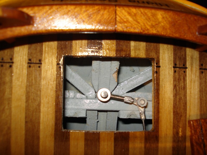

Josezerzo, como lo prometido es deuda, te pongo la foto de la caña del timón.
Como puedes ver en este barco de 1 mts. de eslora, la caja que queda entre la cubierta y la quilla con sus refuerzos, labrados y todo es muy poco, por eso te digo que hay que aprobechar mucho el espacio en esta parte. No así en el resto del barco que al ser un aljibe tiene espacio de sobras.
Yo te pediria que de momento no descartes en hacerlo RC que lo podemos conseguir.
José Antonio muchas gracias por tu ayuda pero lo he pensando y me gustaría hacerlo primero estático para aprender bien como es la esctructura de un barco tengo que ir poco a poco, he mirado los pros y contras y si te relato los pequeños problemas que para un novato se hacen un mundo, desde la bocina que sirva para esa medida hasta el motor que quepa en el hueco, prefiero hacerlo estático y soltarme un poco, lo que si voy a hacer es ir a ver barcos RC navegando, me he puesto en contacto con Felix del Club RC de fuenlabrada y me ha dicho el día que navegan y donde, de modo que el primer día que pueda me acerco, hablo con ellos y no descarto hacerme socio.
Creo que antes de correr hay que andar y solo he hecho 3 barcos en kit, de los cuales uno tengo en grada, todavia me queda mucho que aprender y quiero ir poco a poco, te puedo asegurar que antes de lo que crees pongo en este foro un paso a paso de un barco RC mío.
Un saludo y repito gracias a tu ayuda esto se está convirtendo en realidad.
