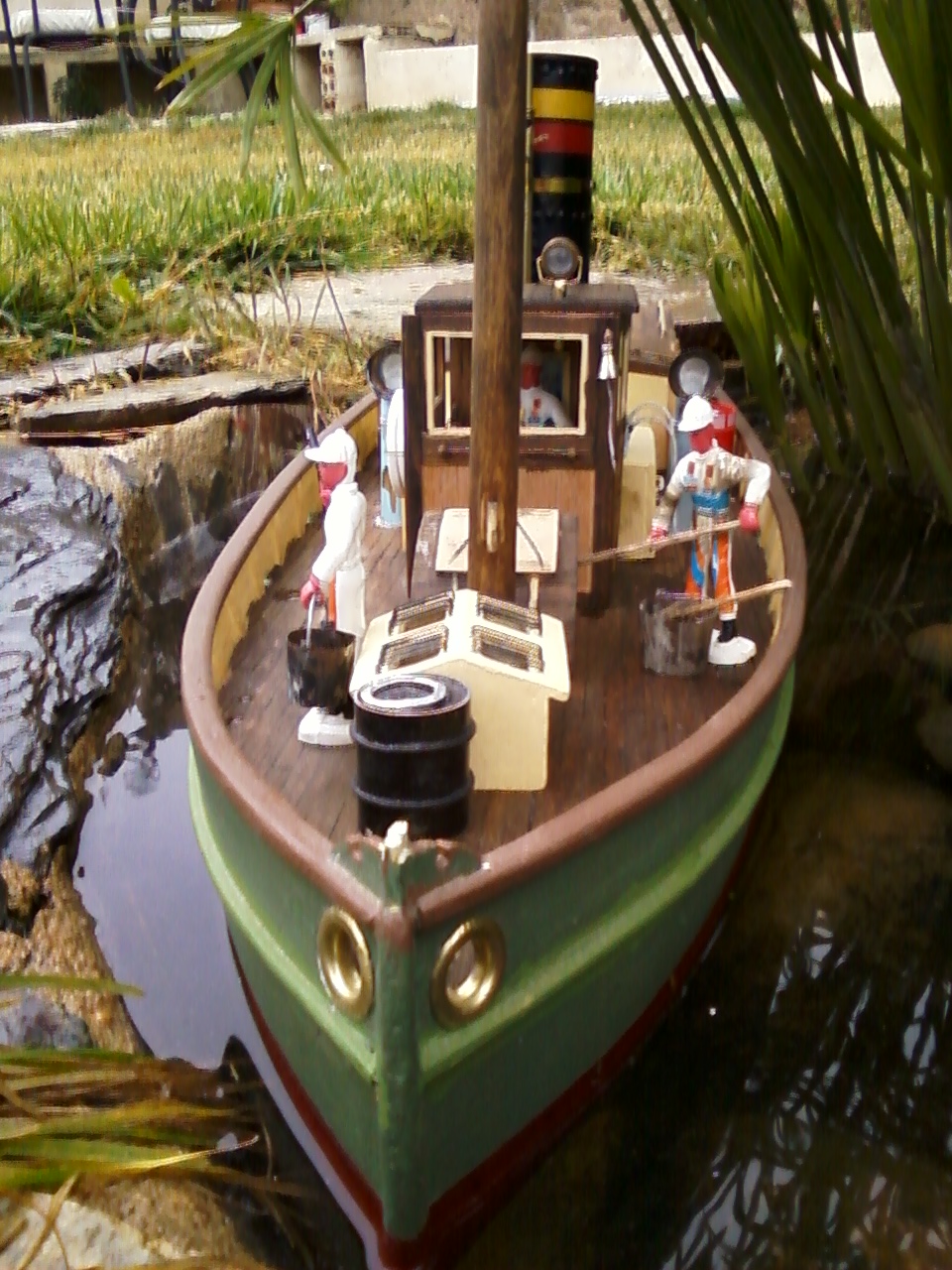

buscando muñecos para el barco encontré a unos tripulantes que quedan muy bien en la cubierta del barco,los encontre en un jugete de boxes de formula 1 con un coche a escala 1:18por 7 euros,las otras figuras que encontre salian por 4 euros cada una,los exmecanicos, ahora tripulacion,son tres muñecos ,uno sujetaba un neumatico,con alguna ligera modificacion es el piloto ahora,otro sujetaba la piruleta y lo mismo ahora se pasara el dia baldeando la cubierta y el tercero es el que sujetaba la pistola de aflojar tuercas y a ese aun no se que hacerle asi mismo le he puesto una campana en la cabina,la puse en el mastil pero quedaba muy alta me queda de pintar lo muñecos con algun uniforme de la marina militar o mercante ya veremos.
el caso es que estoy empezando a mirar el tema electronica y aun no me aclaro con el tipo de variadores ,tampoco he decidido si comprarlo o hacerme uno mecanico accionado por un servo,la electronica sera donada por un monster truck con motor glow 15 tunder tigerla electronica sera el receptor ,falisafe y dos servos de 3kg y la emisora es una jaguar de dos canales
aqui tenemos el mastil de la bandera con su polea funcional

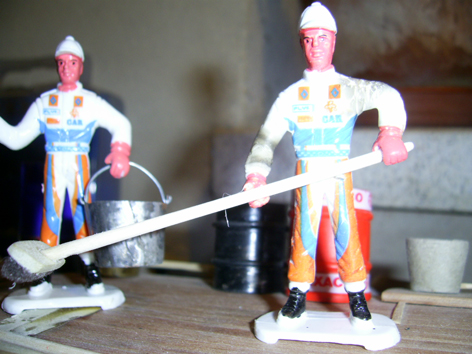

ete del cepillo es el de la piruleta y detras esta el otro,en la mano que no se ve lleva el taladro

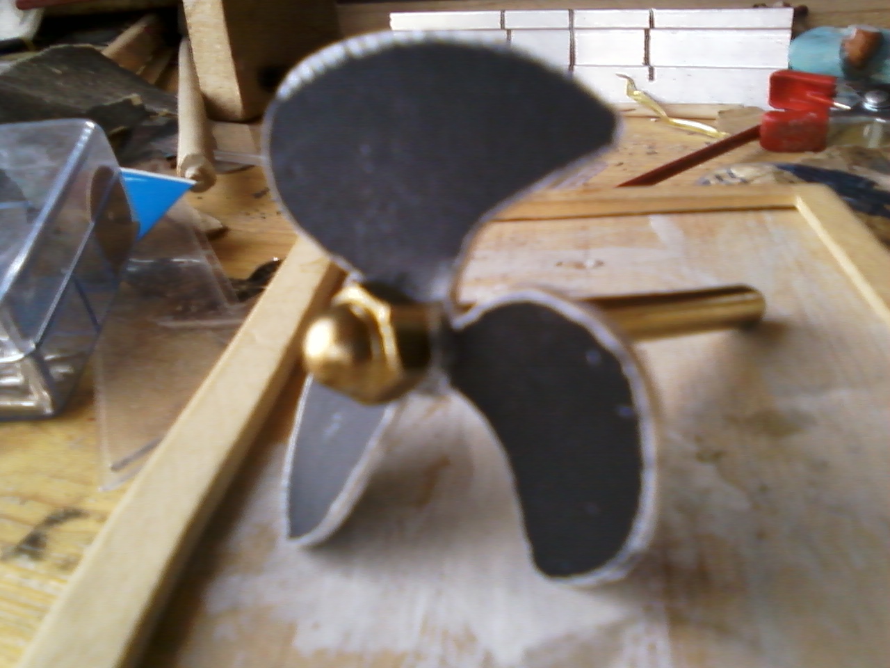

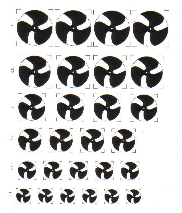

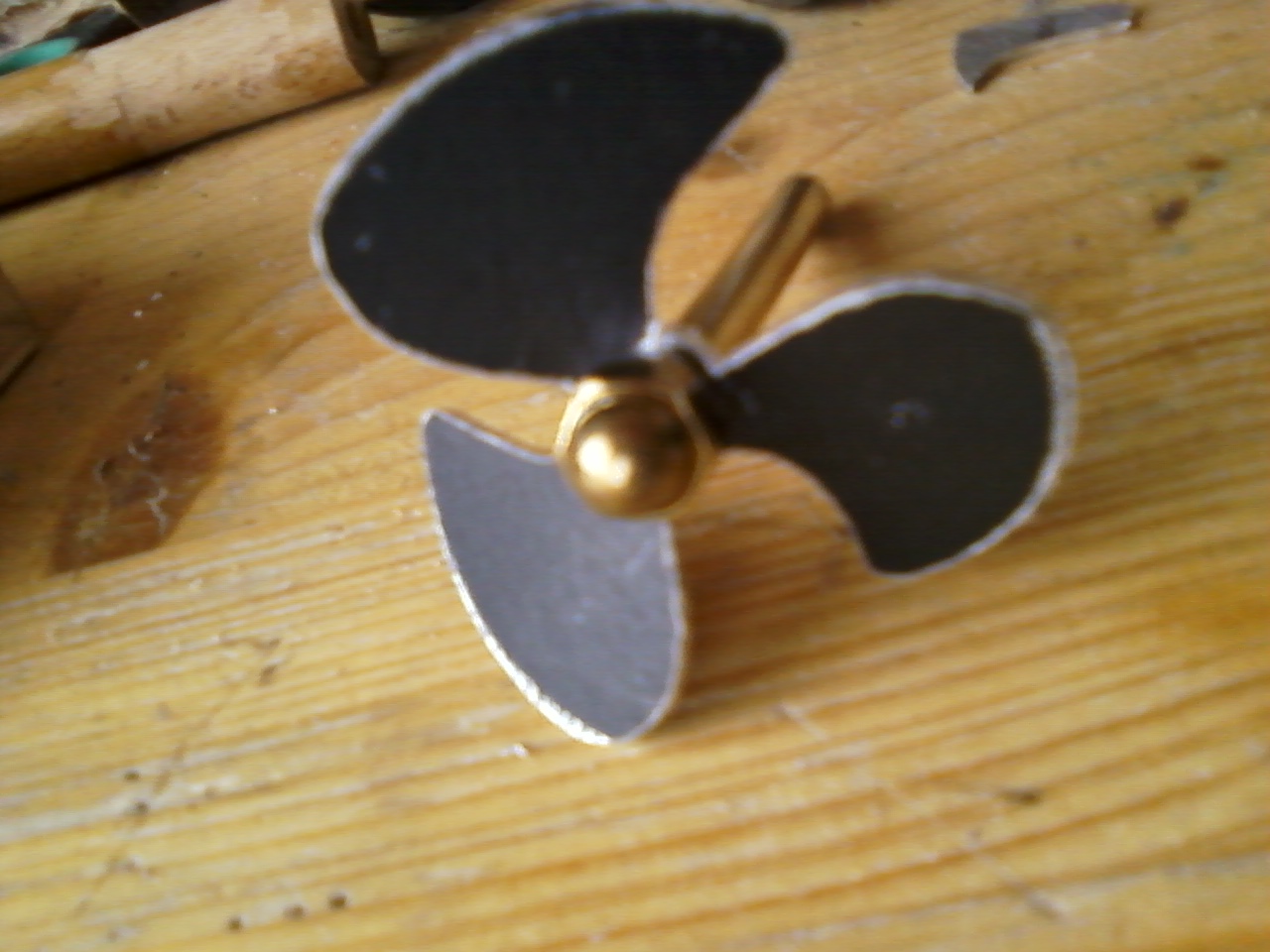

tambien estoy tratando de resolver el tema de la helice o propela de 40mm,con una plantilla que de helices recorte un redondo de aluminio,pegue la plantilla y recorte las palas de la helice,
de todas formas voy a probar con chapa de laton que me regalaron un retal de 25X25X2mm,l
la idea seria seguir el mismo procedimiento que con la de aluminio,pero antes de doblar las palas le soldare dos trozos de laton de una bisagra por ambos lados de unos 2 milimetros,seria como dos arandelas para darle mas volumen al eje central,luego seria taladrar el centro y un poco de lima y lija,
y asi me quedo,creo que es de giro a izquierda o levogira
deesde otro agulo
deesde otro agulo

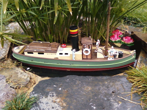

pese a que aun no esta terminado,y como me surguieron unas dudas sobre el peso total con baterias y electronica :lol: ,decidi echarlo al agua,pera ver si me habia pasado con el lastre o no aunque tambien tenia ganas de verlo sobre el agua :oops:

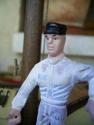

he retocado los muñecos para darles un aspecto mas marinero y tenia que modelar las gorras de estos y no ha resultado muy complicado calentarles la cabeza para que cambien de oficio uf con la crisis que hay jejeje
pues el caso es que les calente la cabeza con un encendedor para ablandar el plastico,luego lo aplaste con una tabla,un poco de lima para retocar y ya tienen gorras marineras solo queda pintarlos con algun uniforme
de gorra deportiva a gorra marinera

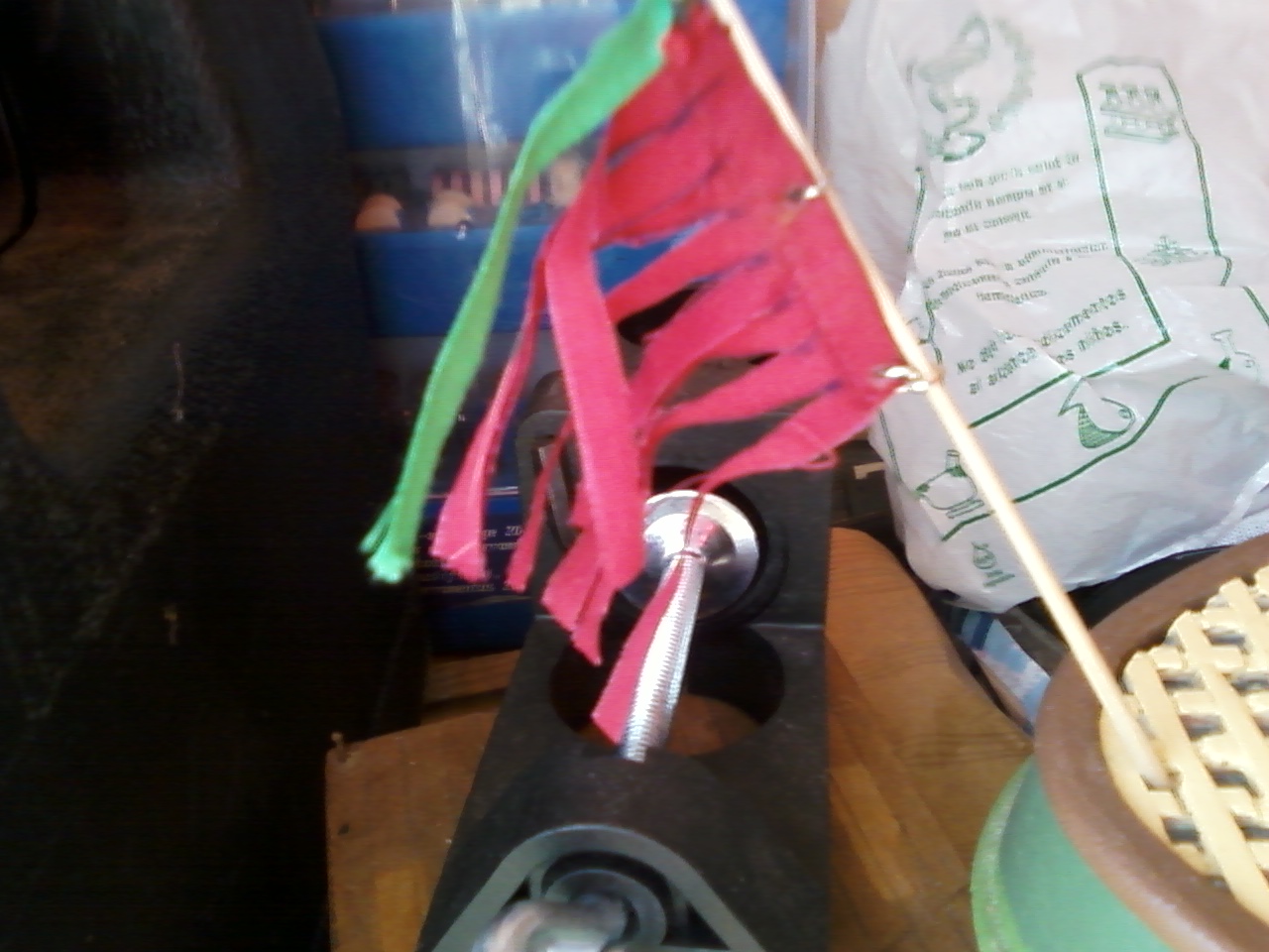

esta es la bandera que llevara a popa la seña bermeja y esta su historia
La bandera de la ciudad de Zamora, conocida como la “Seña Bermeja”, y que también lo es de la provincia, se compone de ocho tiras rojas que representan las ocho victorias obtenidas por Viriato sobre diversos pretores y cónsules romanos, y una banda verde esmeralda; banda que Fernando V de Castilla colgaba sobre su hombro y que colocó coronando la “Seña Bermeja”, en recompensa y reconocimiento de los auxilios prestados en la Batalla de Toro, que tuvo lugar en la vega de Toro, cerca de Peleagonzalo, en marzo de 1476

Por la forma es una hélice de giro izquierda, pero para que realmente trabajase bien, si el motor gira en ese sentido, el borde de entrada debería estar al revés.
Es decir la entrada mas adelantada, mas a proa del barco. La hélice cogería el agua por la parte de mas a proa y la impulsaría hacia atrás.
http://www.modelismonaval.com/foro/view ... =14&t=9086" onclick="window.open(this.href);return false;
Luis
krawl
Mensajes: 179
Registrado: Jue Ene 20, 2011 5:38 pm
Ubicación: Zamora
Re: mi primer barco El Centinela (en construccion)
Mensaje por krawl »
por lo que me cuentas las palas las doble al reves,ahora comprendo despes de ver el enlace de helices,gracias por la correccion losdelgoya.
ya decia yo que la veia un poco rara pero no es la helice definitiva,estoy haciendo pruebas para determinar cual sistama utilizo de los varios que he visto y que esten dentro de mis posibilidades y herramientas,eso si la helice es de esta plantilla que no recuerdo de que foro lo encontré

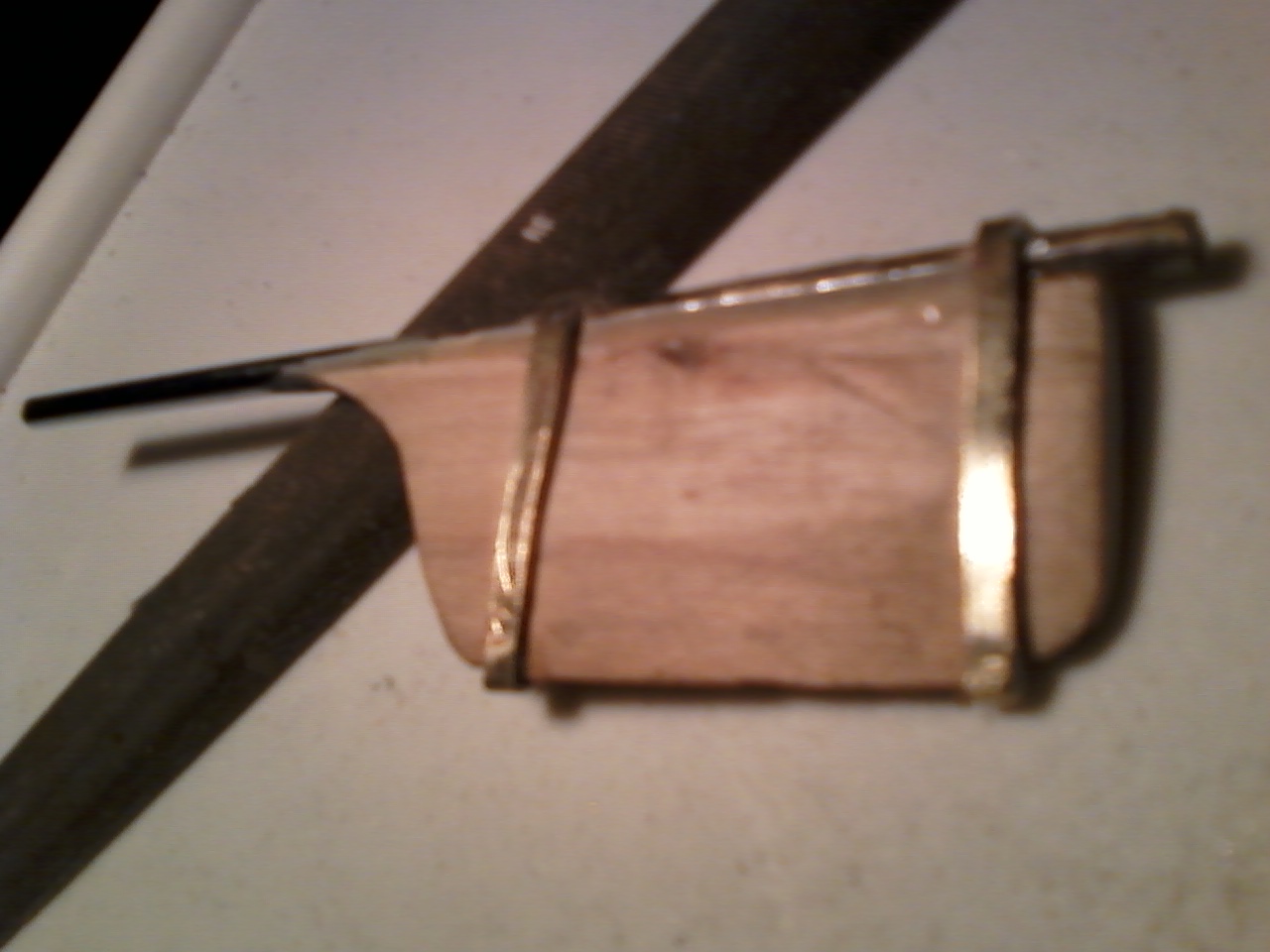

en estos dias no tenia ganas de hacer barco, pero en los ratos que me apetecia y podia,me puse a terminar la pala del timon y la limera,segui con el acristalamiento de cabina camarotes y sala de maquinas y terminar los salvavidas,aunque no me han quedado nada bien los tendre que rehacer tambien dedique un buen rato a intentar hacer unos faroles,los de babor y estribor del techo de la cabina estan echos de laton,para el copete de estos puse dos lentejuelas con ciano aun faltan los cristales de estos,tambien termine de pintar y fijar los manguerotes asi como la chimenea de la cocina y como quedaba un poco soso la sala de maquinas del lado de estribor le hice otra ecalerilla ,la campana no acabo de gustarme,asi que le añadi con ciano una torica de goma y ahora parece mas campana,le aplique un poco de betun de judea a la cubierta techos de madera termine dandole a toda la madera no pintada un barniz tapaporos algo diluido,

pala de timon en madera,laton y tubo de antena

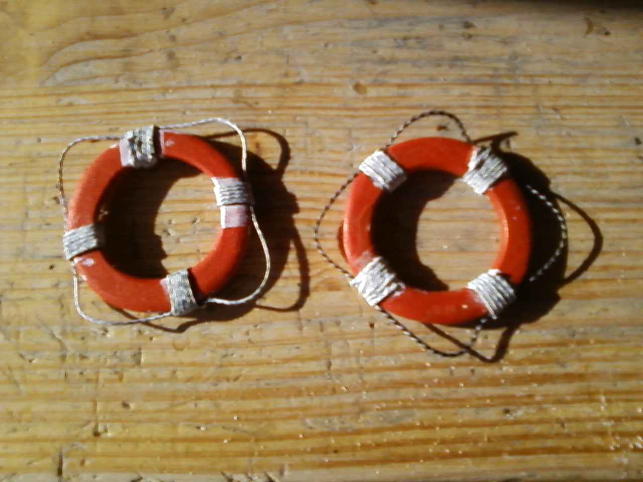

salvavidas que no han quedado muy bien,por lo que los hare de nuevo

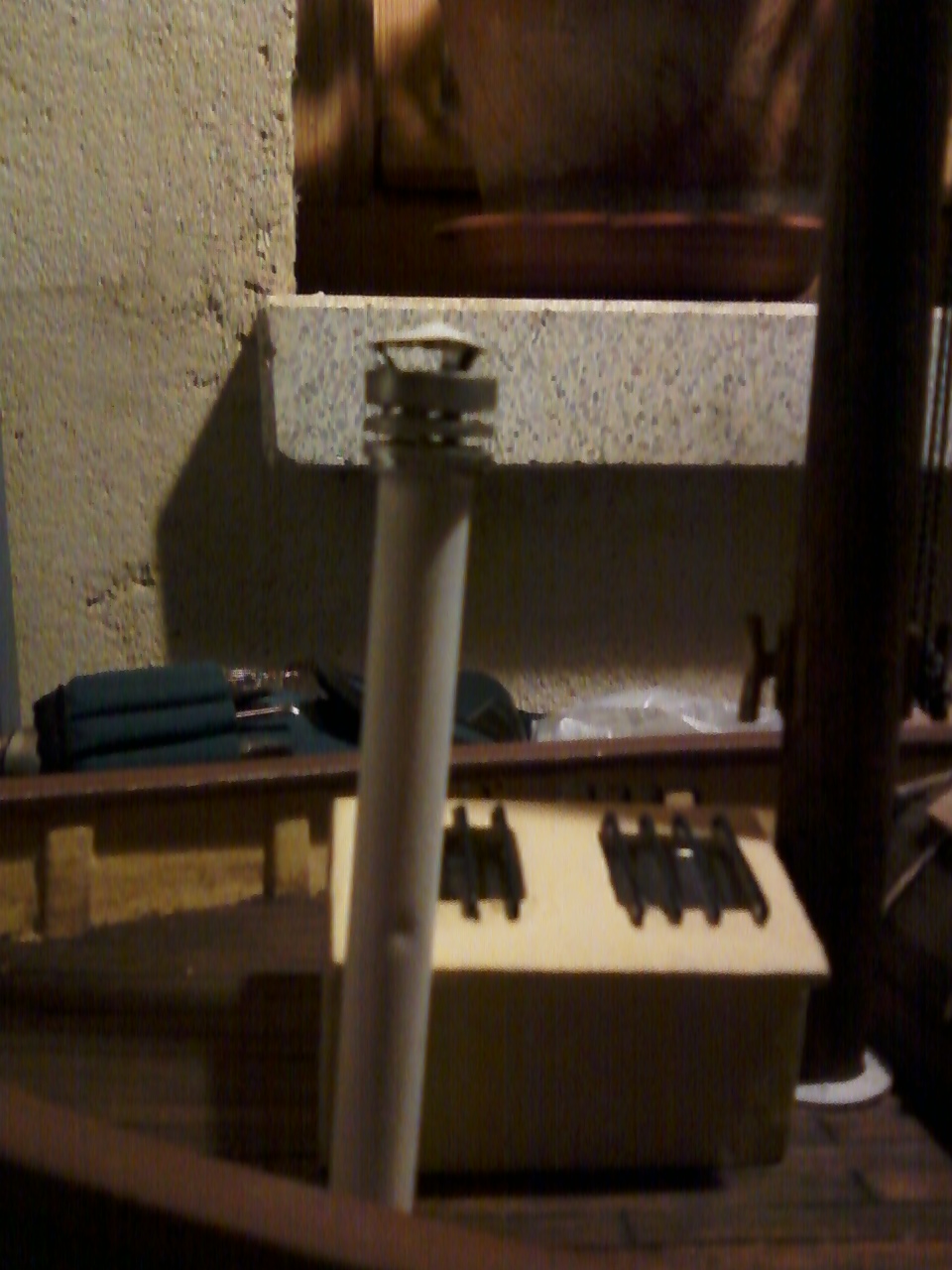

chimenea de la cocina echa de aluminio el sobmrerete es de laton pegado con ciano

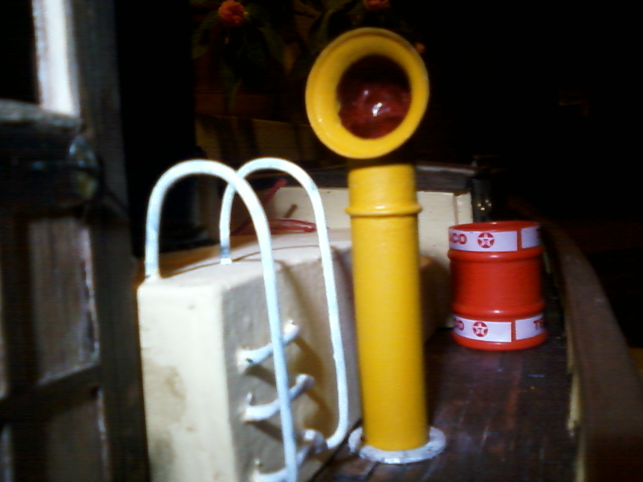

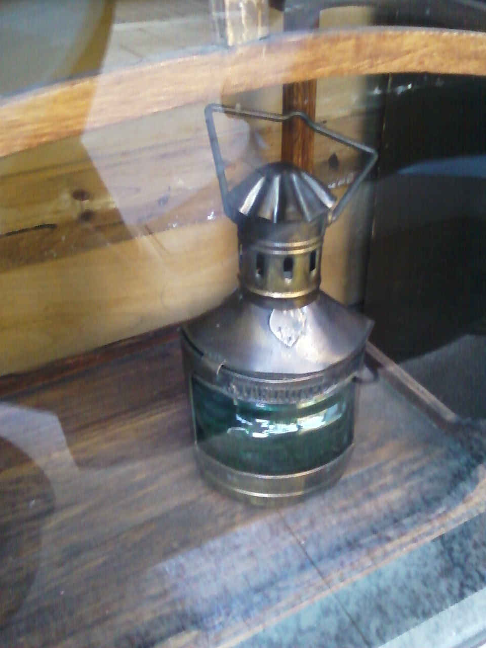

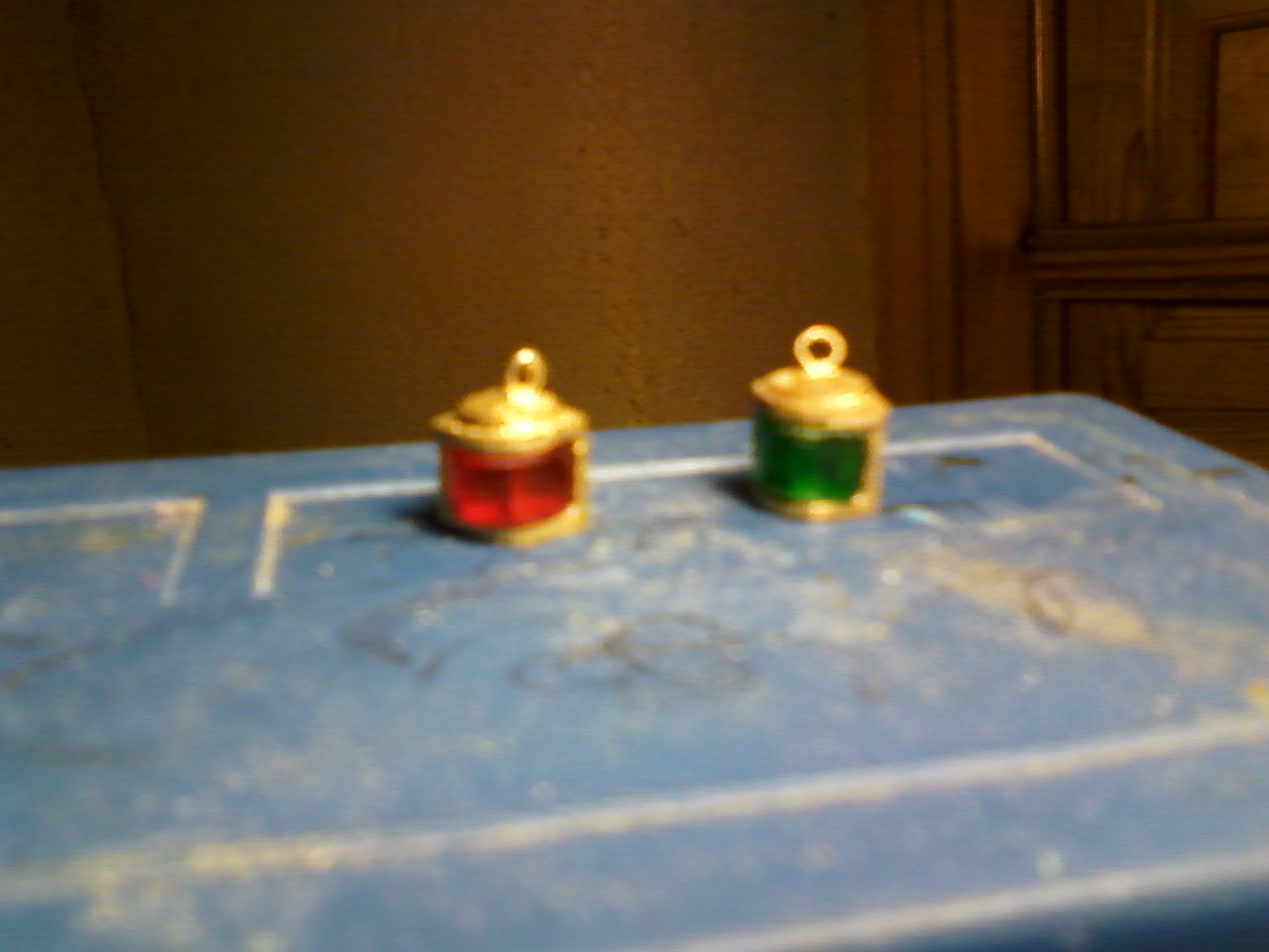

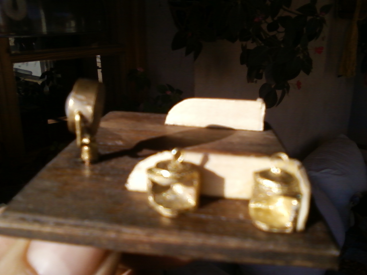

faroles por terminar
me base en este modelo que vi en un centro reto

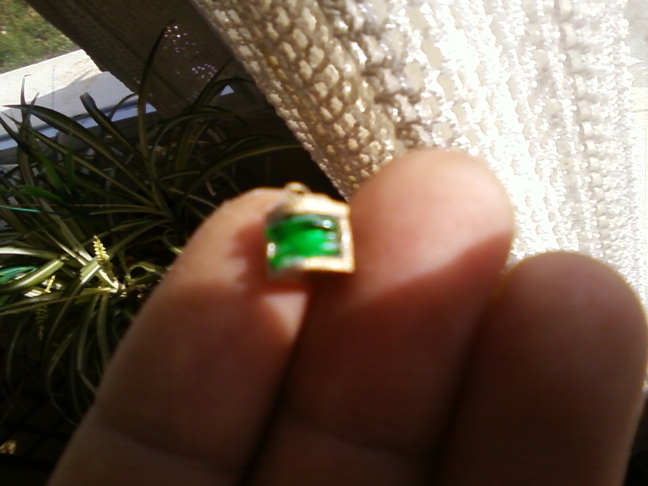

uno de los faroles a medio terminar,el plastico verde es de el borde roscado de una botella de refresco 7,el cual recorte y afine con lima,con poco calor y un trozo de tubo de antena de 3mm le di forma cilindrica y lo encaje

asi quedan los faroles terminados

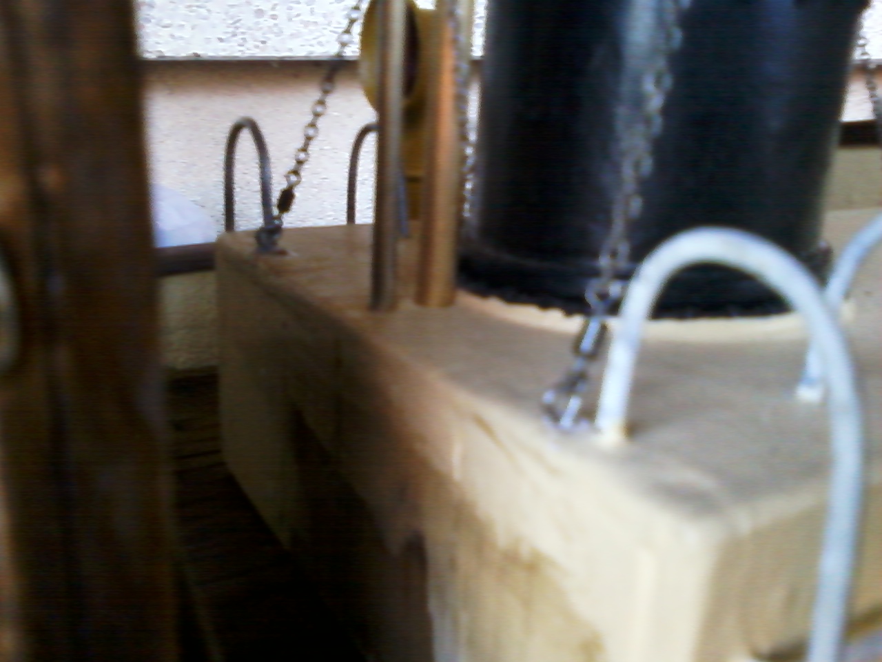

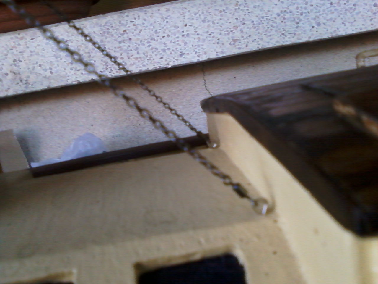

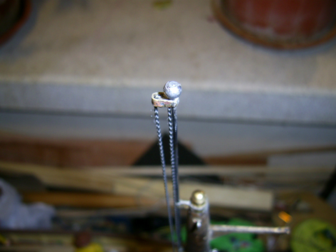

por fin puse los vientos de la chimenea,en un principio queria poner cable de acero,pero el resultado quedaba horroroso,se veian demasiado los nudos de los enganches,por lo que decidi usar una cadenita de plata que tenia en el cajon desastre y usando como tensores los emerillones de pesca que se ven mas atras en una foto y que se adecuan perfectamente al tamaño de los tensores de la escala,los otros tensores que hice los usare para los tensores del mastil.

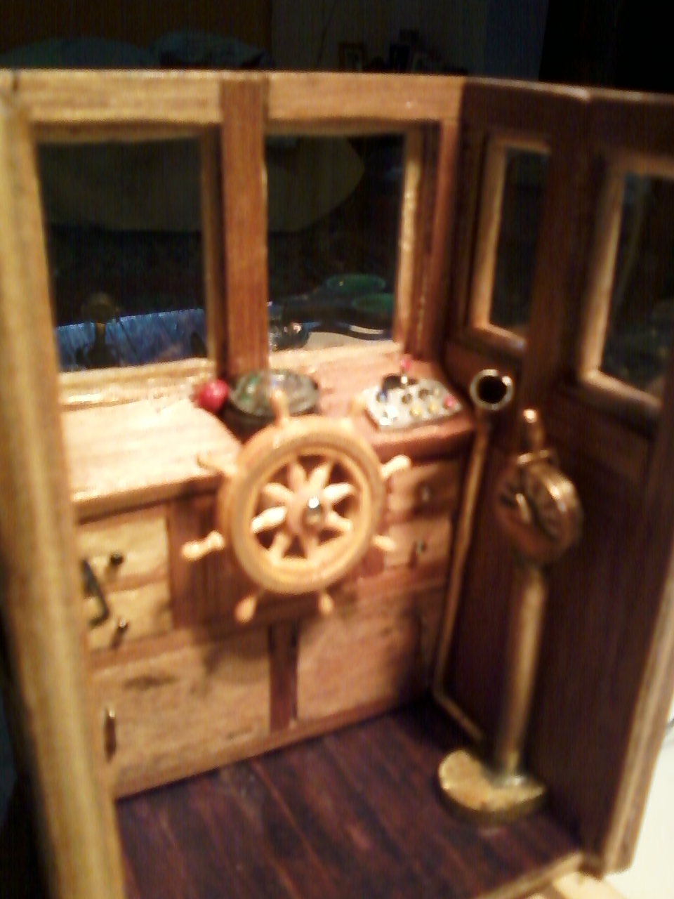

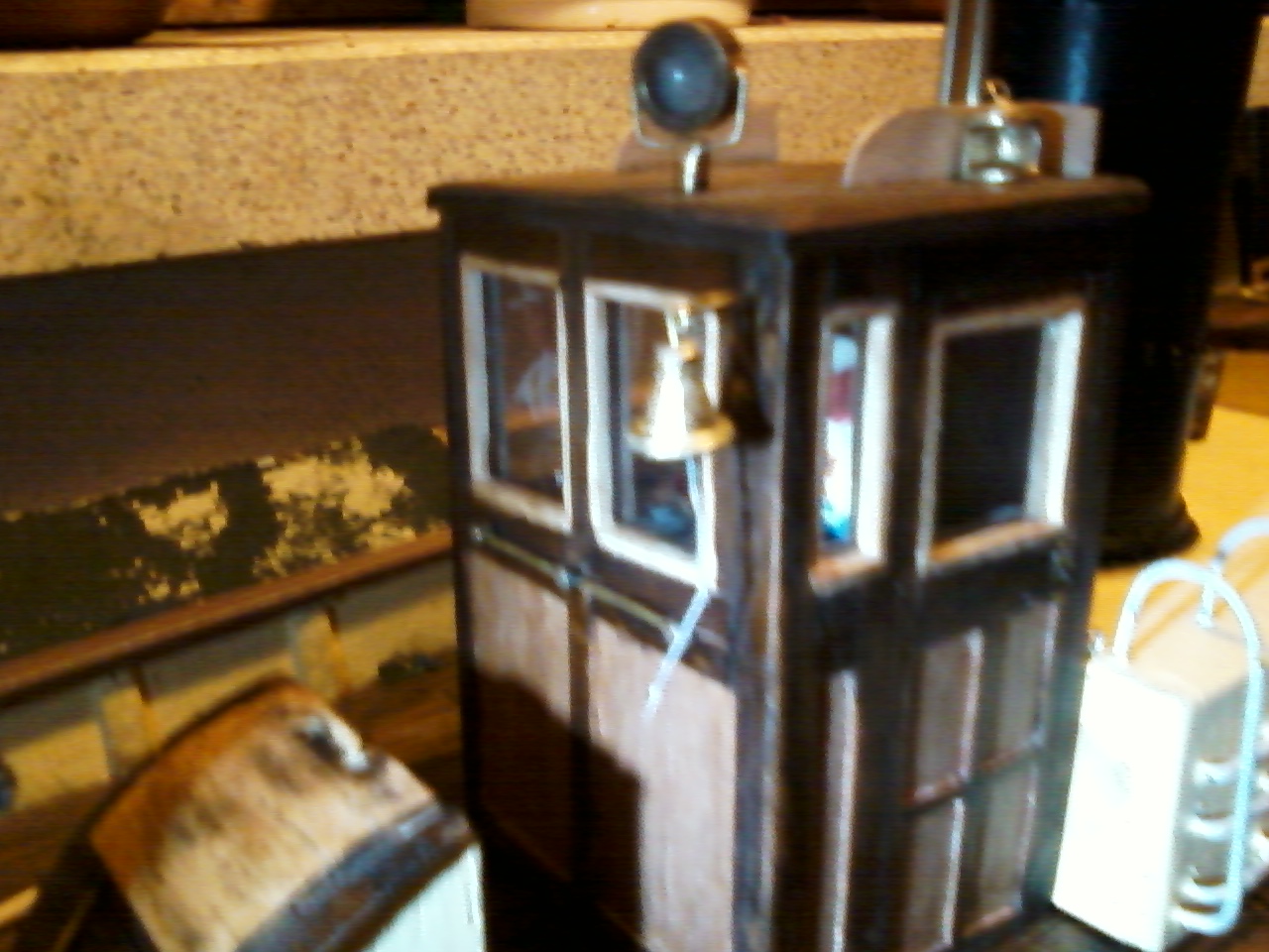

tambien termine de decorar el interior de la cabina que le faltaban un par de detalles,como unos botones para activar la iluminacion exterior del barco asi como el tubo intercomunicador que conecta con la sala de maquinas
tensores de la chimenea
tensores de la chimenea,en esta foto se puede apreciar la otra escalerilla que mencionaba mas atras
la cabina con todas sus cosas mas o menos ,le falta el tirador del silbato que ira en el techo logicamente

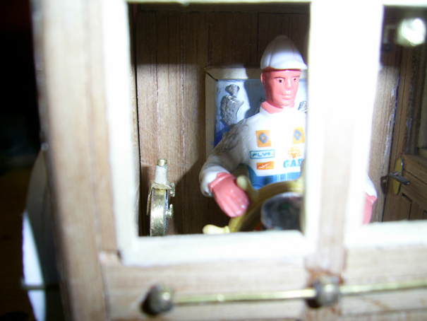

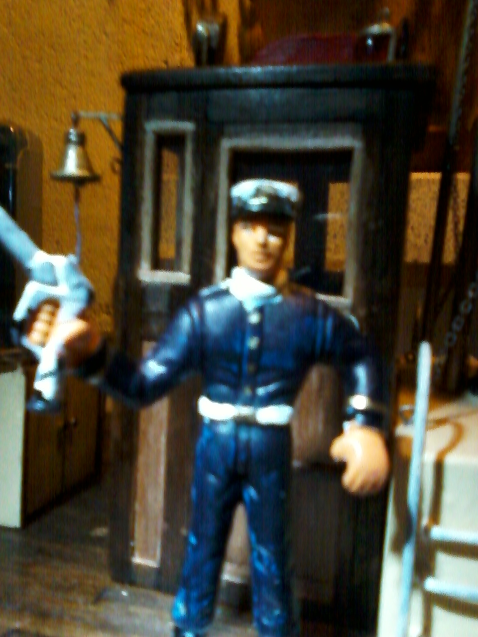

hola de nuevo

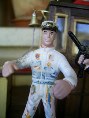

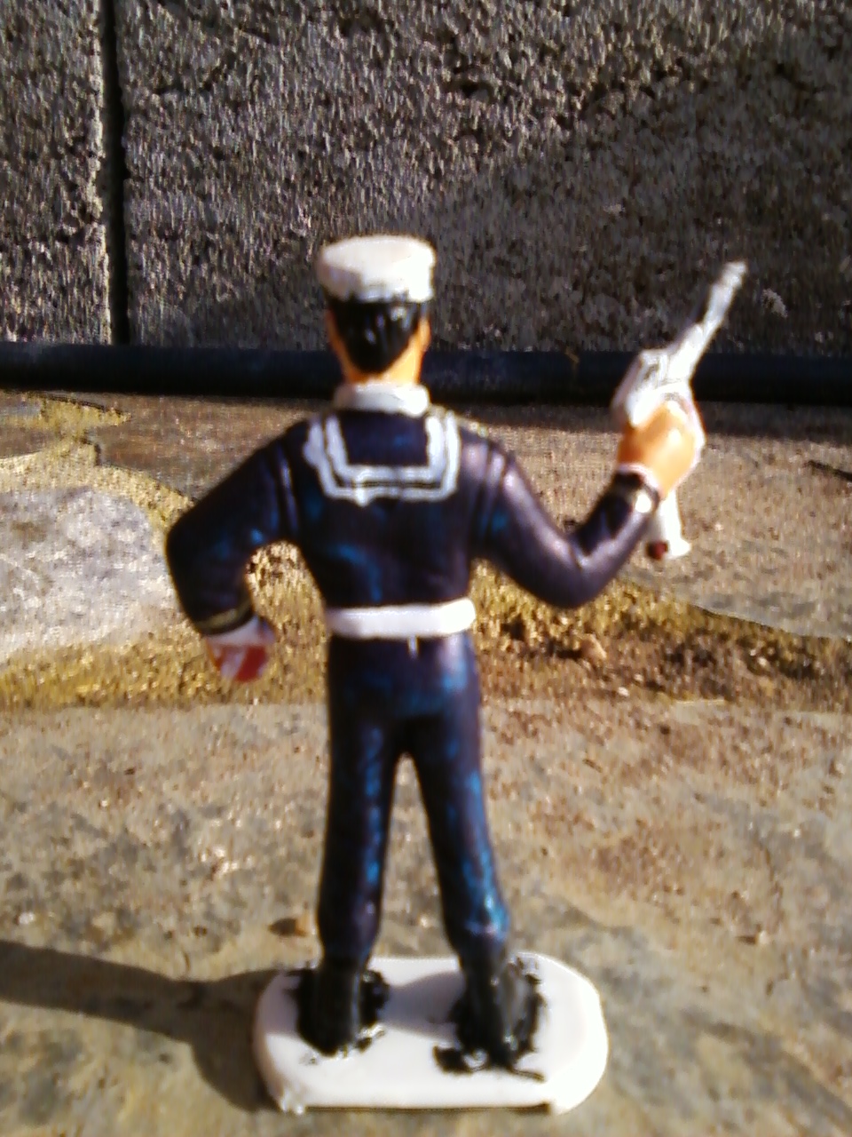

he pintado uno de los tripulante y para ser la primera vez no ha quedado mal,creo que se me da mejor pintar muñecos que hacer barcos jeje

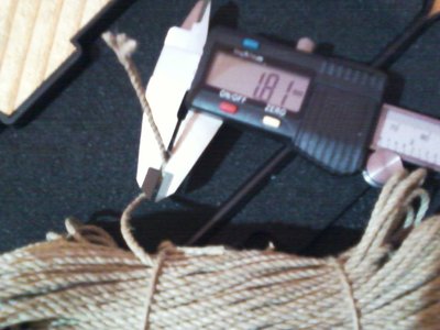

tambien encontre una cuerda de esparto que para simular los cabos de marre va genial
son pruebas de traje de oficial y marineria  en la misma figura,el color as azul cobalto con un poco de negro,no tenia otro azul a mano
de espalda
de espalda

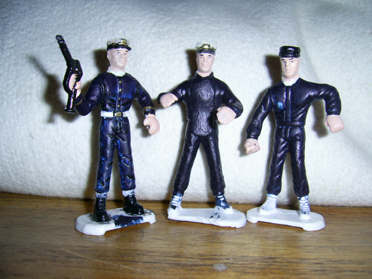

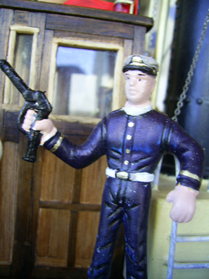

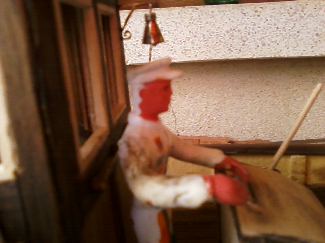

el modelo va por buen camino y esta a la espera de que resuelva el tema del maquinillo la arboladura los anclas y su cabestrante una ultima capa de pintura al casco la helice que ando haciendo pruebas y no muy satisfactorias añadirle al casco antes de la pintura unos listones a babor y estribor para evitar el balanceo el tema del variador las protecciones de borda y proa.
mientras tanto me entretengo con la tripulacion pero no he avanzado mucho mas,pero subire unas fotos que hice con el macro de la digicam.
entre otras cosas tambien destripo todos los mecanismos suceptibles de contener engranajes para resolver el maquinillo del ancla
este sera el capitan,a falta de terminar el uniforme
este sera el grumete,tambien por uniformar

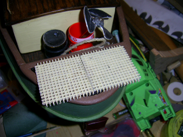

como el anjaretado de popa estaba mal hecho,lo he cambiado por uno comercial de ocre,he necesitado 2 enjaretados para cubrir la pieza que hace de tapa del servo del timon.
asimismo la tripulacion ya goza de sus uniformes de marina
falta recortar el sobrante

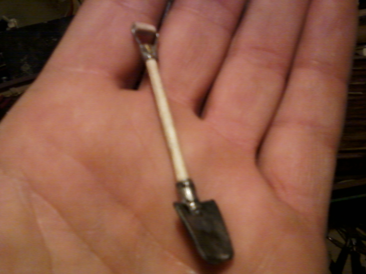

Mensaje por krawl »

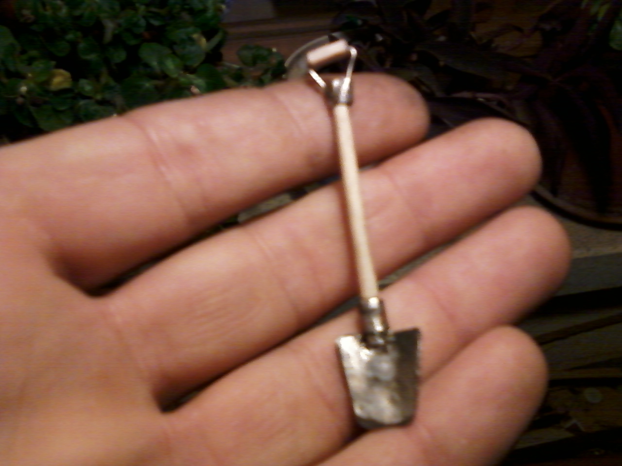

el ejaretado de popa ya lo termine y mientras tanto me dedique a hacer una pala para la cubierta y un hacha de momento solo tengo la pala y es de acero y laton para la pala y un alfiler y un trozo de lata para el mango
