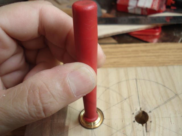

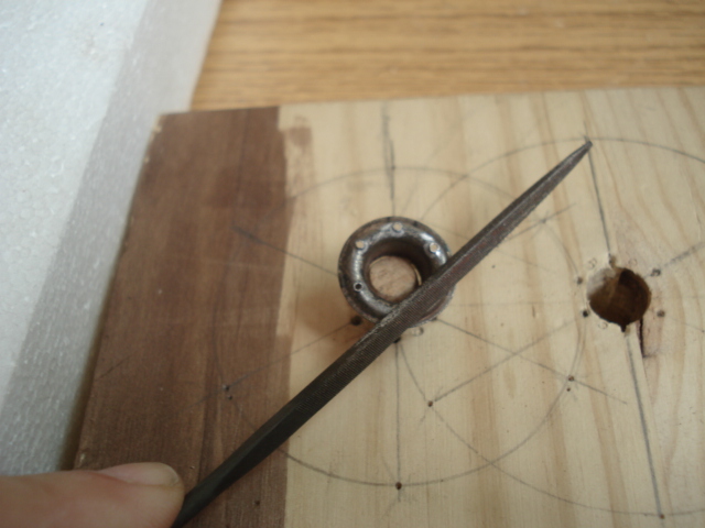

Pongo el remache y taladro con el buril

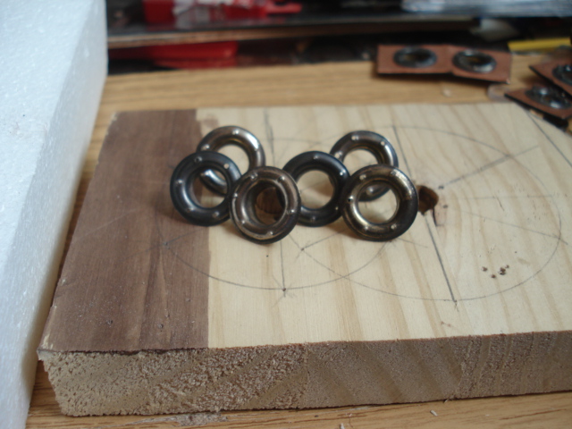

Los agujeros hechos con poco de lima y a correr, aqui ya estan pavonados
Marinero_de_agua_dulce
Mensajes: 1487
Re: REMOLCADOR ERIK
Pavonados, añado que descarté los dos o tres primeros porque los agujeros no me salieron muy regulares, pero enseguida se coge el tranquillo,en los ultimos el barrote de enmedio lo hice a ojo, chulo que es uno 8)

Muy ingenioso ¿que pavonador usas? queda muy bien.
Re: REMOLCADOR ERIK
[quote="DamiánGuzmán"]Muy ingenioso ¿que pavonador usas? queda muy bien.
si que usas, le da un color excelente que tecnica usas... :mrgreen: :mrgreen:

Damián y Gerardo os contesto, el pavonador que utilizo es dioxido de selenio y lo consigo en una empresa que trabajan metales no ferreos ( hacen piezas publicitarias: llaveros, pins, metopas...) no creo que sea problema conseguirlo en algún almacen de productos quimicos, lo hago de la siguiente manera: froto suavemente con un estropajo tipo Scoth Brite, sumergo la pieza y la dejo estar unos diez segundos, la saco y rapidamente la seco con una toalla de algodón vieja que tengo para estos menesteres, frotando a continuación con la misma toalla, esto ultimo matiza y saca algo de brillo.

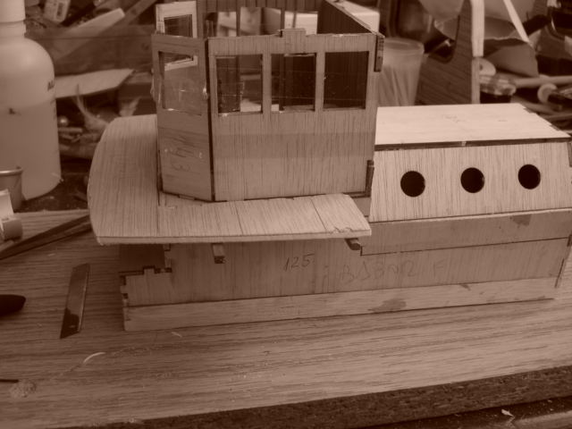

Otra cosa que he cambiado ha sido la cabina: la he subido en altura y he hecho una cubierta a su nivel, no me gustaba como estaba resuelto en el kit, con esta solución queda con mas aspecto de remolcador, además he forrado todo el conjunto de madera, menos la base de la chimenea, porque tuviera algo de contraste,Fotos
P.D. Me acabo de dar cuenta que estan en color sepia, no tengo ni idea del porque.
Conjunto cabina
Conjunto cabina

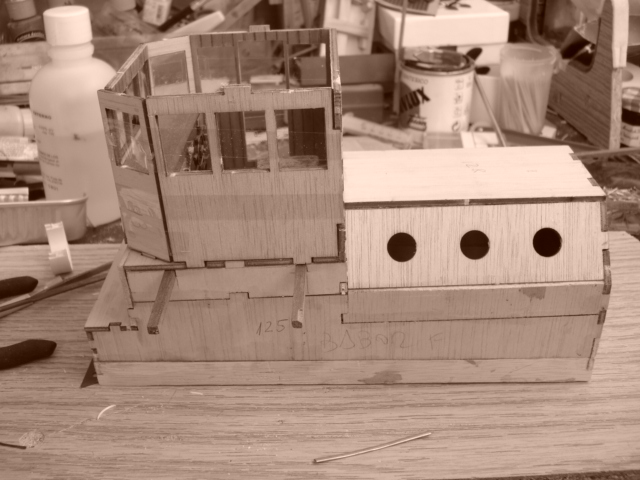

Otra
conjunto cabina y planteamiento cubierta superior

Marinero_de_agua_dulce escribió:Damián y Gerardo os contesto, el pavonador que utilizo es dioxido de selenio y lo consigo en una empresa que trabajan metales no ferreos ( hacen piezas publicitarias: llaveros, pins, metopas...) no creo que sea problema conseguirlo en algún almacen de productos quimicos, lo hago de la siguiente manera: froto suavemente con un estropajo tipo Scoth Brite, sumergo la pieza y la dejo estar unos diez segundos, la saco y rapidamente la seco con una toalla de algodón vieja que tengo para estos menesteres, frotando a continuación con la misma toalla, esto ultimo matiza y saca algo de brillo.
Gracias, voy a tratar de conseguir el producto por estos lados.
