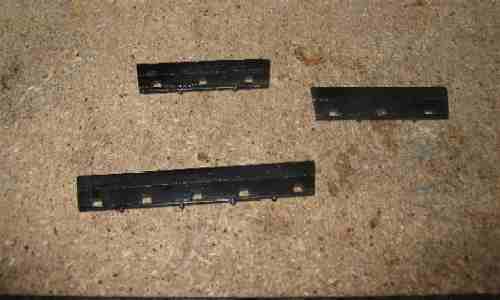

Comienzo con las mesas de guarnición. Este barco lleva unas mesas pequeñas, no son las inmensas mesas de los buques de línea donde dormia Melville los días de calor. Sin embargo, las mesas originales me parecen mejorables. Las he ampliado un poco, no demasiado. En puridad los tablones deberían llevar un escarpe. Dado el tamaño de la mesa y que este detalle va a quedar virtualmente oculto cuando monte el aparejo de vigotas, he prescindido dé él. Las mesas están hechas en ébano en su color natural ligeramente lacado. Las fotos han acentuado el brillo, en vivo no tienen ese aspecto brillante ni de lejos. Se las completa con las curvas de refuerzo (knees en inglés).
Esta es la antigua. Manifiestamente mejorable

Ojo, la situada a proa, la he tenido que destruir y rehacer...os lo cuento el proximo post que ahora no tengo tiempo
mesa moderna.jpg (9.95 KiB) Visto 4692 veces

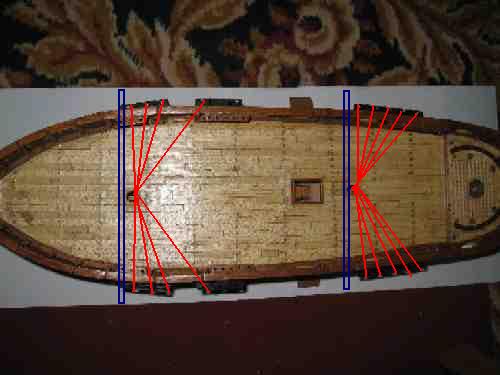

Un error muy corriente a la hora de hacer las mesas es adelantarlas con respecto al mastil. Esto es algo sabido, pero me descuidé e hice las mesas de proa incurriendo en ese error, es decir el hueco para la primera vigota sobrepasaba por proa la perpendicular del mástil, lo cual implicaría mas tarde que el primer obenque sobrepasase por proa la linea del mastil lo cual, a su vez implicaría que molestaría o impediría el movimiento de la verga, aparte de ser incorrecto. En la ilustración que adjunto, se ve bien, las lineas rojas de los obenques interseccionan con la verga (lína azul). Esto no debe ocurrir así que tengo que hacer mesas nuevas de tal manera que el primer obenque no sobrepase el palo. En principio este barco es un poco complicado pues, por un lado, la mesa tiene que tapar la antigua y por otro se ve condicionada por el hueco en la borda para los cañones laterales

veo que no podra poner la mesa más para atras y si adelanta un poco el trinquete

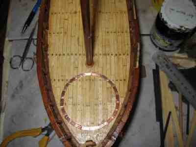

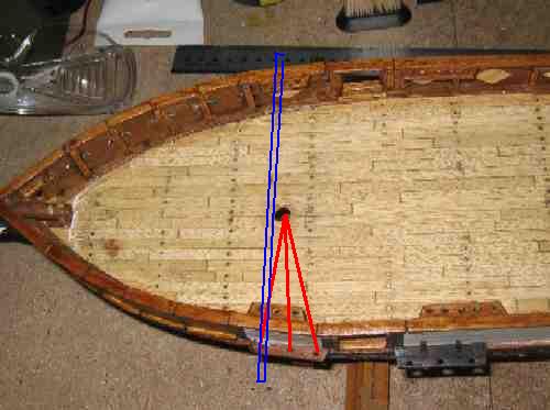

Giro: como he sustituido la mesa he podido atrasarla un poco, aproximadamente medio centímetro, con lo cual el primer obenque ya se retrasa lo suficiente para que quede aceptable. Es una solución menos traumática que adelantar el trinquete. El inconveniente, (realmente, no muy grave) es una pequeña ruptura de la simetría entre la porta y los dos tramos de la mesa de los obenques del trinquete, pero este efecto quedará minimizado cuando se monten los obenques y demas jarcia que va a la mesa. En ningún caso los obenques van a molestar al cañón, pues hay margen suficiente.
Prefiero esto pues adelantar el trinquete tiene algunas dificultades importantes...implicaría hacer una fogonadura mas adelante, habría que reconstruir la cubierta para tapar el antiguo agujero... además supondría dejar al trinquete en una posición un tanto forzada, pero el peor inconveniente es que inmediatamente delante del trinquete está el rail circular de la carronada de proa y está todo realmente apretado: si adelanto el trinquete me como el espacio de maniobra de la carronada, teniendo en cuenta que tambien habría que adelantar cabilleros, propaos, etc...
En la foto se ve el problema

tiene razón viendo ahora la foto con el rail de la carronada es imposible adelantar el trinquete no hay espacio

Terminadas las mesas y se puede apreciar que el problema ha quedado solventado aunque por los pelos pues está todo realmente apretado

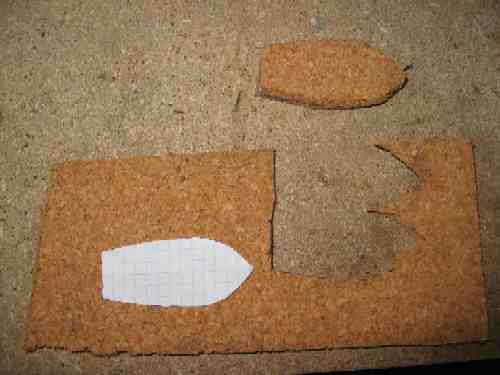

En dicho plano la barca que se contempla es una barca grande, es mas, las más grande del barco de las tres que lleva, sería una lancha o una chalupa... no cabe ni de lejos ¿solución? Un chinchorro. Voy a sustituir la lancha por un chinchorro que sí cabe (justito).
El chichorro que he hecho mide 6,5 cm que aplicados a la escala aproximada del barco de 1:50 da una medida real de 3,25 metros de eslora, lo cual es una medida válida para un chinchorro del XIX (Mondfeld da una medida aproximada de 12 pies).
El método para hacerlo es el tradicional de molde, madera nogal de diversos tonos.
Una particularidad de interés que no se la he visto a nadie. Hago el molde con corcho. Eso permite (aparte de su gran ductilidad) el facilitar el claveteo de chichetas de sujeccion, cosa que con madera cuesta mas (y en ocasiones muchisimo)

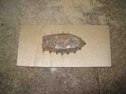

El molde se cubre totalmente con celo. Esto es imprescindible para la facilidad del desmoldeo, para evitar pegadas accidentales
Al haber hecho el molde en corcho, las chinchetas de sujección se colocan con extraordinaria facilidad y agarran muy bien
chinchorro 3.jpg (10.29 KiB) Visto 4860 veces
