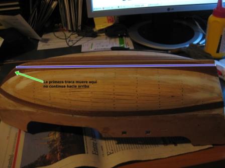

Ante todo decirte que lo llevas muy bien, solo decirte una cosa, me he hecho proposito de hacer las cosas bien aunque tarde más y tenga que repetir por eso si me lo permites te repetiré el consejo que te dio J.Molinas sobre el forrado, para que quede bien no hagas caso a lo que te dice el Kit si no al archivo que te ha dejado en el enlace sobre técnicas básicas de forrado, yo por mi parte ya tengo el trabajo demasiado avanzado como para repetir el forrado, pero me arrepiento de hacerlo mal (ha salido pequeña la foto, en ella te marco como debe ir la primera traca y que no continua hacia arriba)

Gracias. la verdad que me cuesta mucho trabajo volver hacia atras de nuevo. Aunque no es lo ideal pero creo que quedará un forrado mas o menos decente. sobre todo para ser el primer barco. al siguiente seguro que lo hago de esa manera.Ante todo decirte que lo llevas muy bien, solo decirte una cosa, me he hecho proposito de hacer la
un saludo

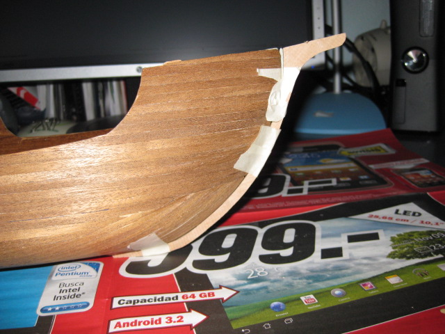

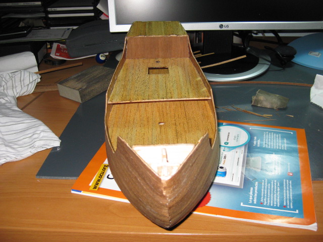

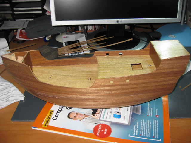

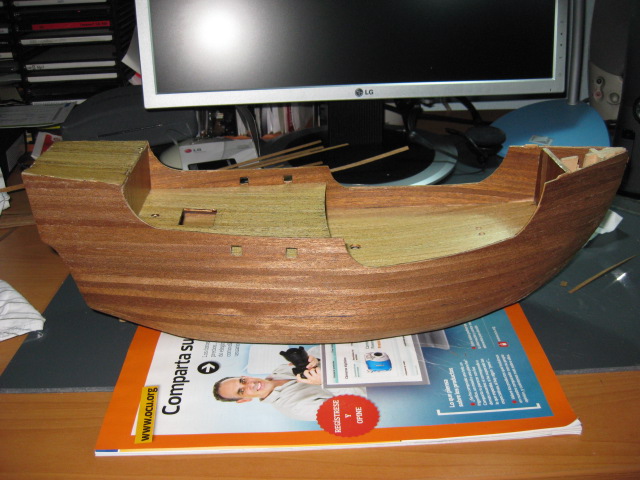

Hola de nuevo.
Despues de nueve meses con el taller parado vuelvo a la carga con ganas de avanzar definitivamente en la santa maria. He avanzado mucho en el forrado del casco, con muchas dificultades y con algún que otro fallo, pero me doy por satisfecho. Os pongo unas fotitos y espero no volver a parar este trabajo. creo que ya va para 8 años. jeje.
Un saludo a todos los foreros.

Bienvenido de vuelta, ese forro se ve bien, ahora toca seguir y no dejarlo, que seguro que cuando lo acabes estarás más que orgulloso.

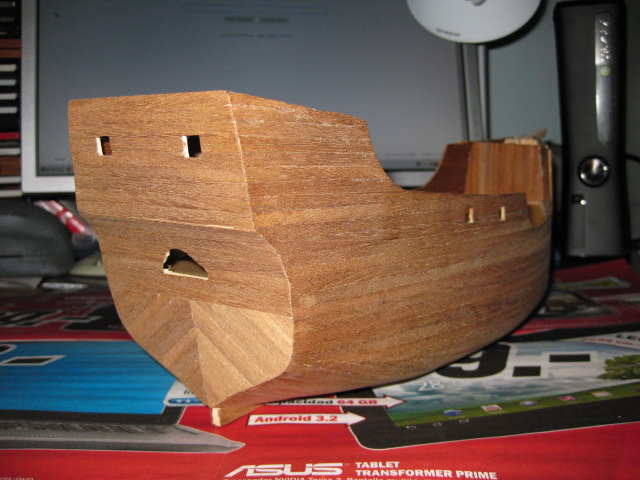

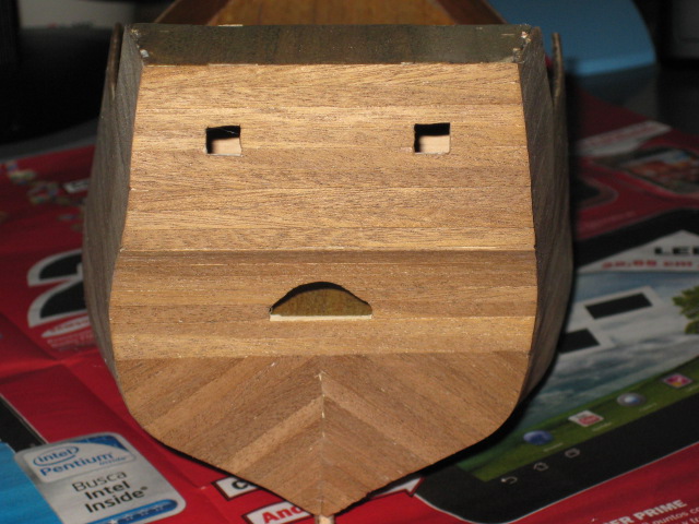

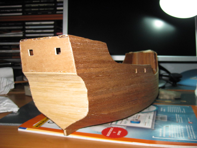

Otro poco mas de la santa maria.
He forrado la popa y realizado la abertura para el timón. A continuación tengo que poner la quilla. Y aquí vienen las dudas, ya que vienen las piezas en crudo, tendré que utilizar un tinte parecido a las chapas de la cubierta, supongo que color sapeli le vendrá bien. Si uso tinte ¿también tendré que barnizarlas después?. A continuación tengo que instalar los cintones, pero no se si debo colocarlos antes de barnizar el casco o hacerlo después. creo que si los pongo antes puede que me dificulte el lijado tras las capas de tapaporos y barniz.
Gracias y un saludo.

vulcan800 escribió:Otro poco mas de la santa maria.
Hola vulcan800 con respecto a tus preguntas yo creo que uno sapelli le vendria bien o nogal africano la mia no venia en crudo venia en nogal africano lo mejor es que agas pruebas en algunas tracas del primer forro del casco o las de las cubiertas si te an sobrado asta que encuentres el color y tonalidad que mas te guste.
Sobre lo de dar tapaporos y lijar antes de colocar los cintones la verdad esque yo los puse antes y luego me costo bastante el lijado fue bastante tedioso dado el poco espacio para trabajar con la lija sin duda si lo volviera a hacer lo aria antes jeje
un Saludo y animos con esa santa maria que la llevas muy bien
--Construido-- Santa Maria de A.L
--En Construccion-- San Francisco II de A.L
Re: Inicio con Sta Maria de AL
Depende con que tipo de cola vayas a pegar los cintones, si es con cola de carpintero no le des el tapaporos antes ya que tendrás problemas de aderencia.
Saludos Tomás
Saludos Tomás
Gracias por las respuestas.
Yo he estado usando cola blanca para madera en el forrado del casco. Me aconsejais otro tipo de cola?? o que otro pegamento me puede hacer falta para lo que queda de barco. un saludo y gracias
La cola de contacto seria buena opcion ademas a la hora de barnizar no deja manchas como la cola blanca creo solo que tienes que ser muy meticulosoy asegurarte bien a la hora de pegar algo ya que cuando pegue va a ser dificil rectificar tambien te puede hacer falta acianoacrilato(superglue)

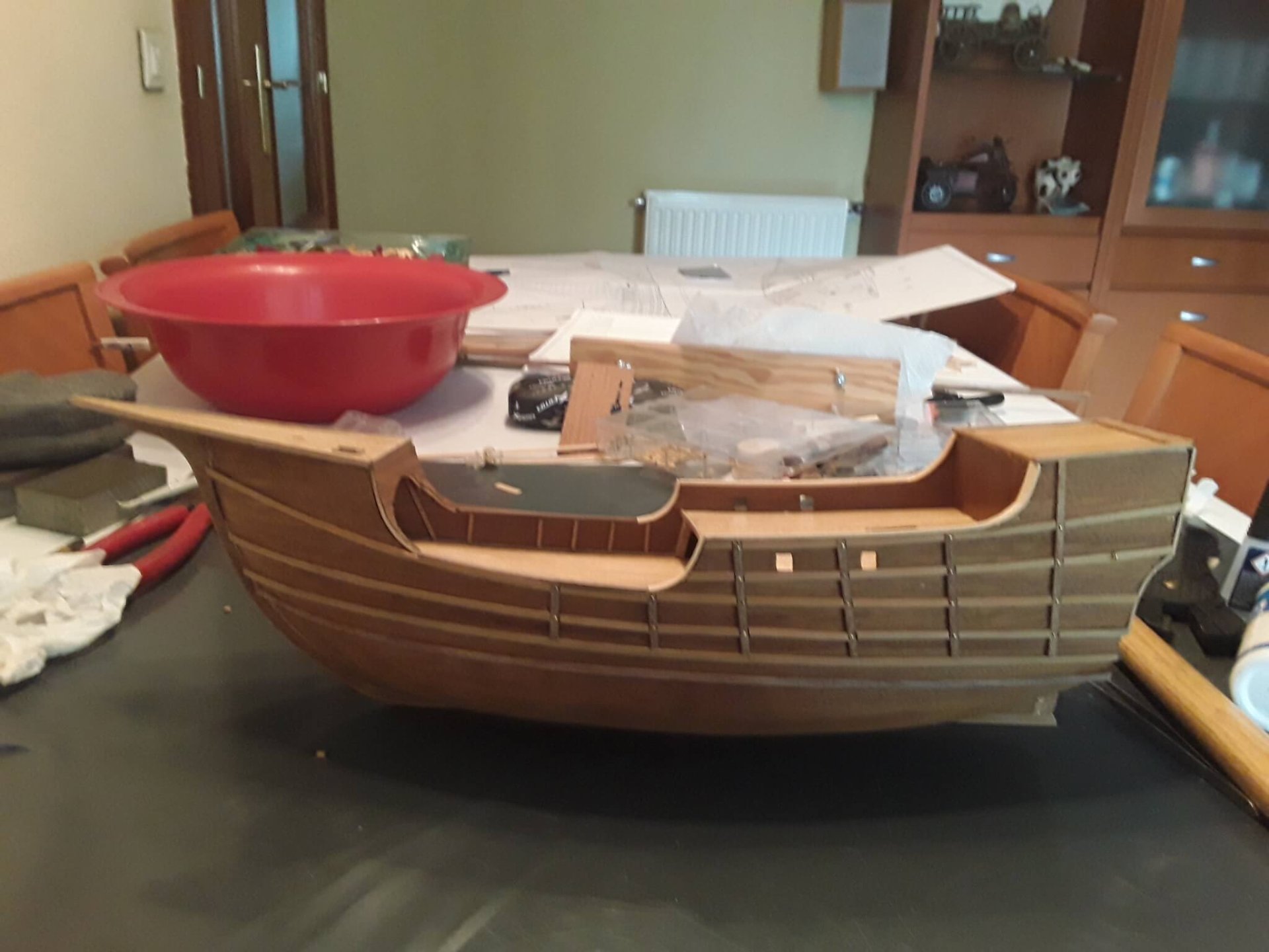

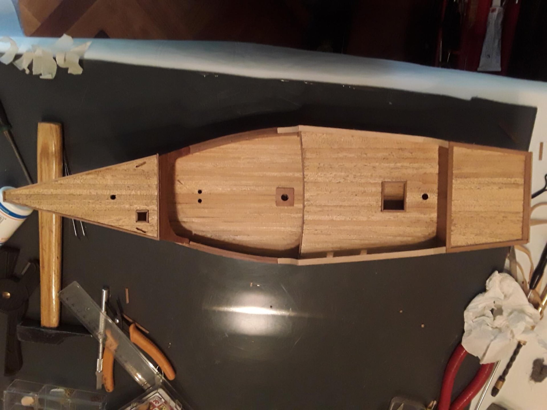

Buenas. Lo primero pedir perdón a las personas que me pusieron algún mensaje y que no respondí. Dejé el barco en los astilleros y todo lo demás también. Ahora "gracias" al confinamiento lo he vuelto a recuperar del trastero y me he puesto manos a la obra. Con dificultades , ya que me falta algún material y no se puede ir a comprar. Buscaré online a ver si encuentro alguna cosilla. Os pongo alguna foto de como va avanzando, con más fallos que otra cosa, pero solventandolos como puedo. Un saludo a todos y sigo aprendiendo de vosotros.
