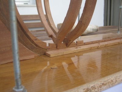

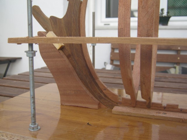

sigo con la quilla

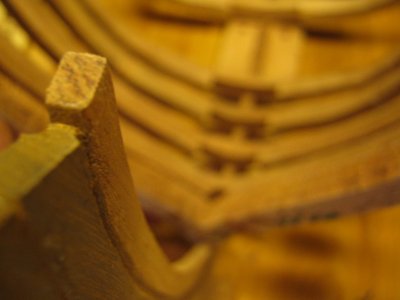

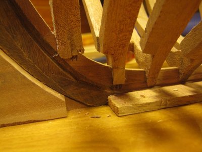

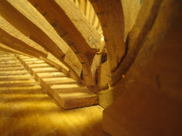

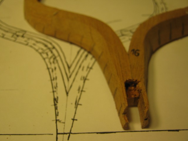

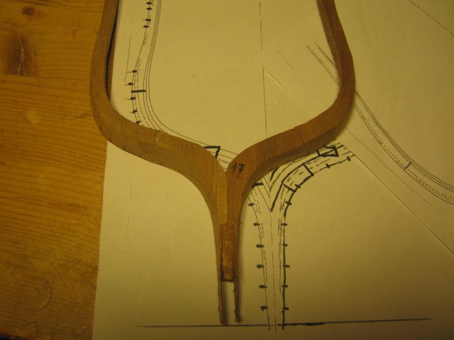

al contrario de lo que pensaba, me cuesta más con la monografia, que antes. me explico. antes (con el victory) si algo no coincidia, le agregaba o le quitaba donde me pedía. ahora, lo primero es intentar aprenderme los nombres y llevarlos al plano. y una vez que lo descubro, hacerme una idea lo mas fiel posible de la pieza a construir. pero a mas leo, mas cosas descubro. todas las noches me duermo leyendo y ubicando partes del barco

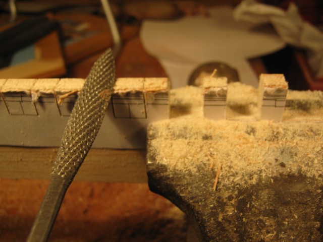

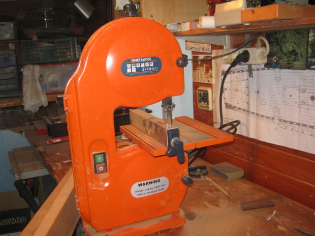

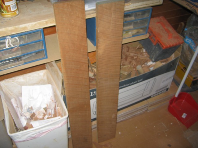

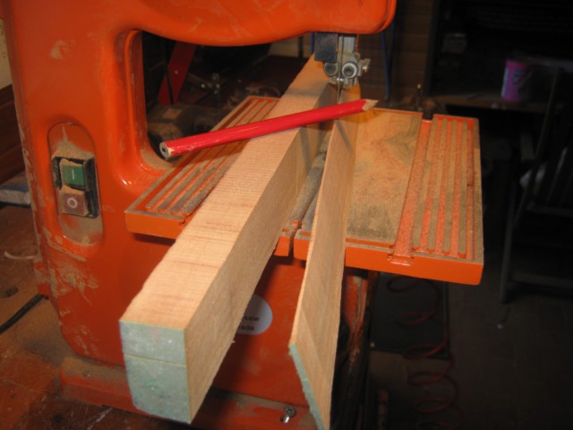

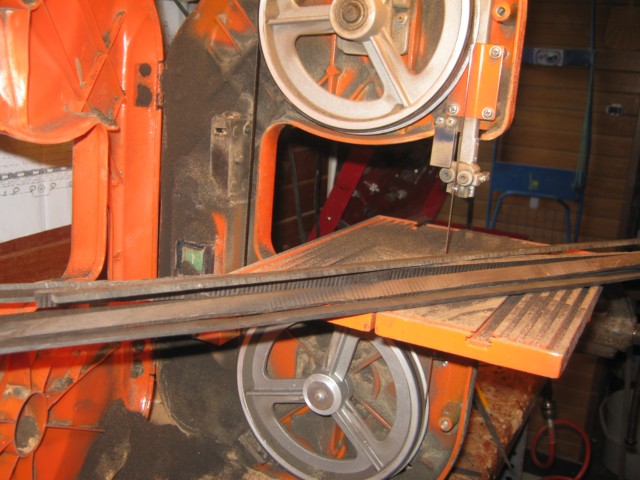

he conseguido un tablon de cerezo. y me he comprado la sierra de cinta.no es muy buena, pero le he puesto la hoja de la proxxon y vá de lujo.

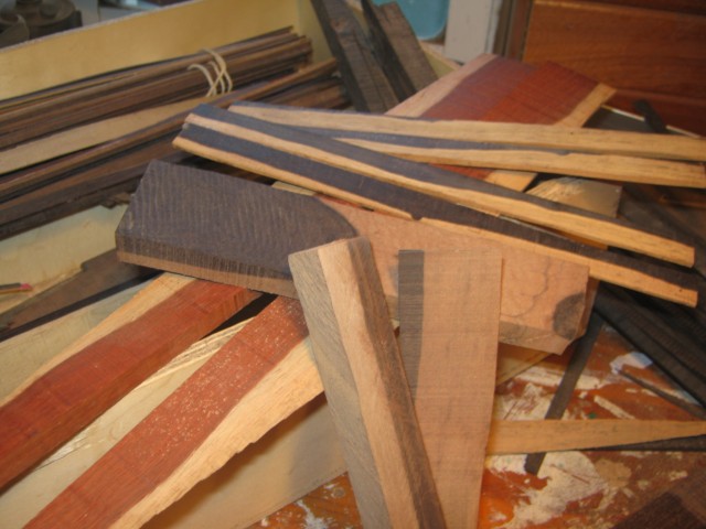

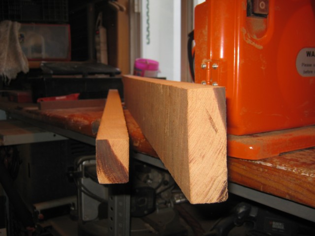

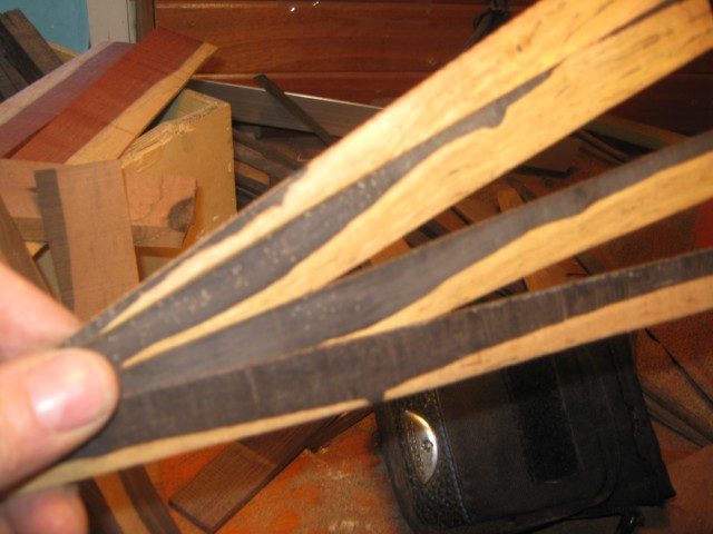

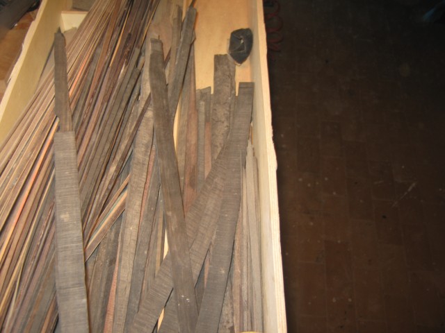

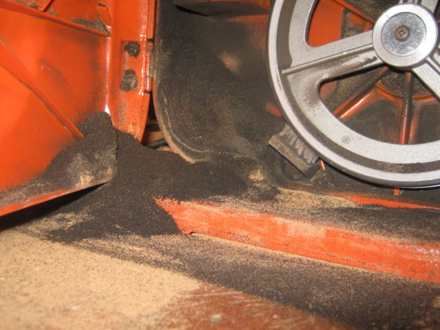

y estoy tratando de sacar listones decentes de los retales de ebano. el serrin, parece carbon.
Última edición por cabrapente el Jue Oct 21, 2010 10:24 pm, editado 1 vez en total.
cabrapente
Mensajes: 1116
Re: la belle 1684 paso a paso
Mensaje por cabrapente »

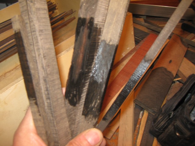

al mojar un poco los listones, se ve el color negro.
Mensajes: 6496
se ve magnifica la sierra, ya tienes para divertirte un buen rato sacando listones, podes hacer la guia y entre mas prensada este la cinta de cortar, salen mas derecho, me explico para hacerme entender te digo de esta manera, creo que ella viene con la guia, si vas a cortar un liston que por decir tenga 3 cm, la guia la bajamos a 3,2 o 3.3, para que asi tenga menos juego la cinta, por la dureza de la madera, pero con esa maquina se hacen bellezas.... creo que c te adelanto el niño Jesus...
Saludos... :wink: :wink:
contramaestre
Mensajes: 648
Mensaje por contramaestre »
Ten cuidado con el polvillo del ébano. No es recomendable su respiración. Siempre con máscara.
Lo del negro por todas partes...tengo experiencia :lol:

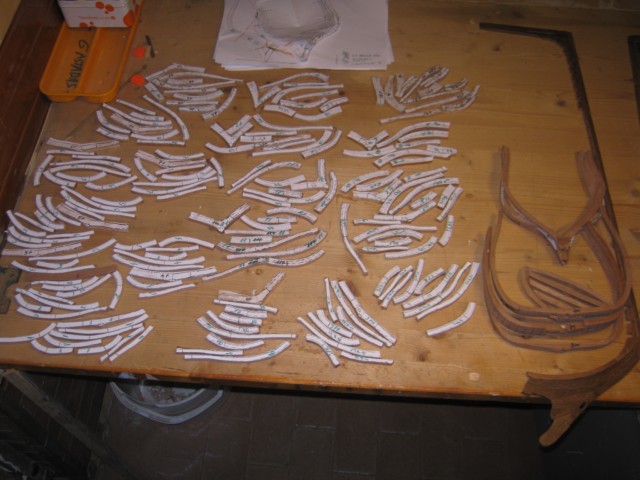

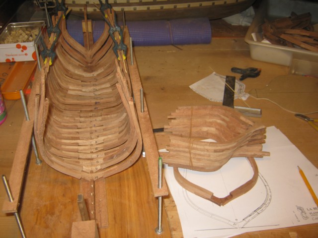

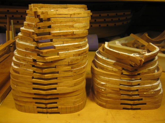

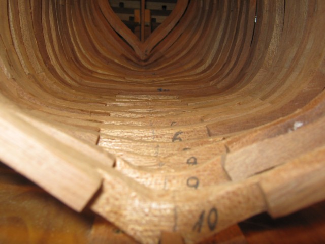

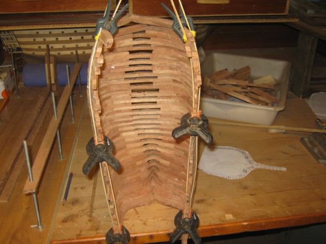

ya tengo todas las cuadernas
cabrapente
Mensajes: 1116

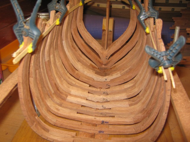

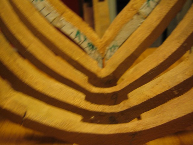

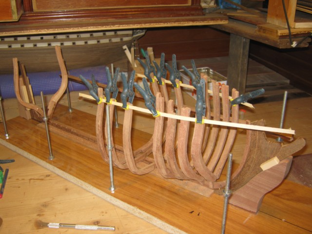

ahora las estoy repasando, y probando como quedan

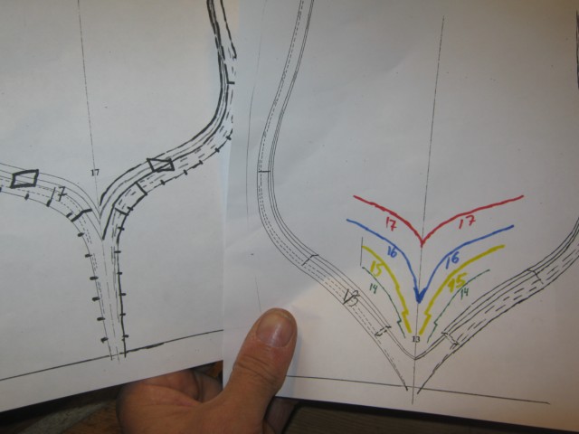

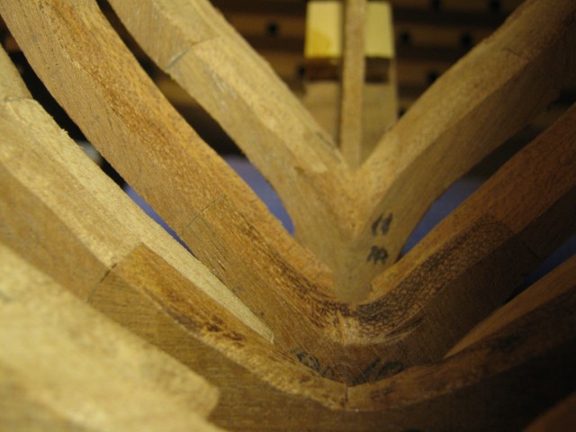

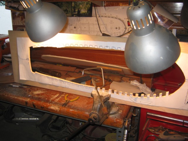

cabrapente
Mensajes: 1116

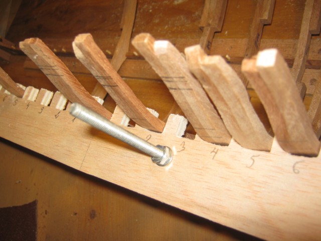

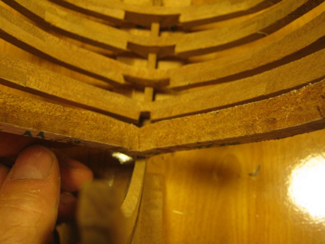

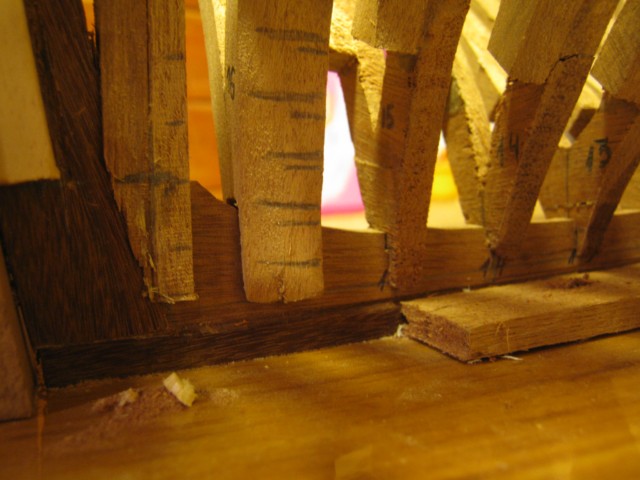

bueno. si no me he vuelto loco, me faltó poco. pero por fin se me ocurrió superponer las cuatro ultimas cuadernas. el limite inferior, es una linea recta por lo alto de la quilla.

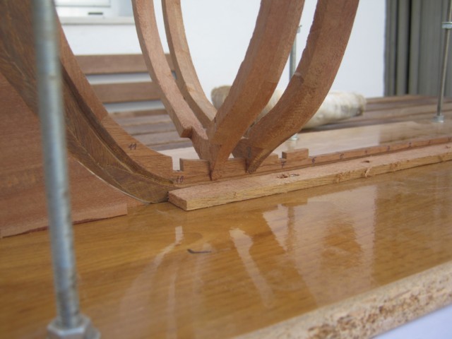

cabrapente
Mensajes: 1116

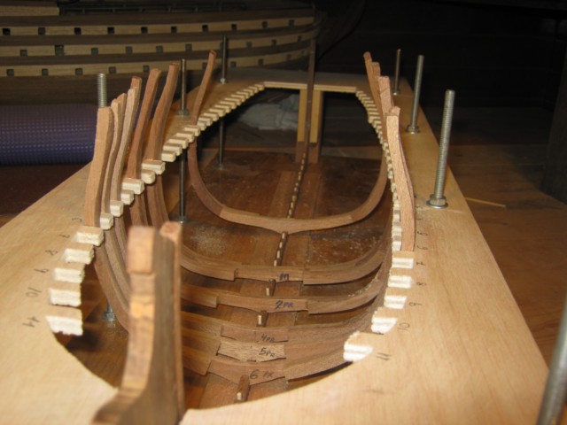

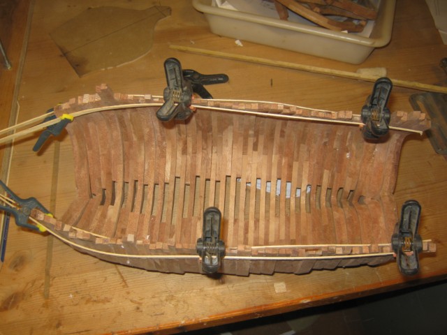

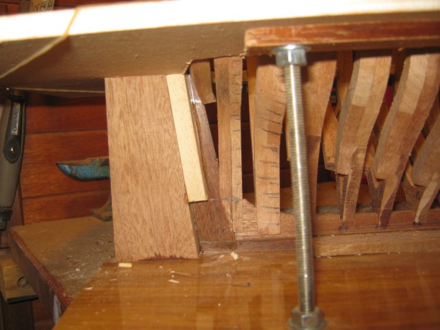

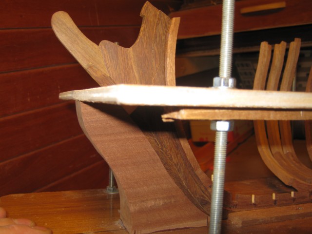

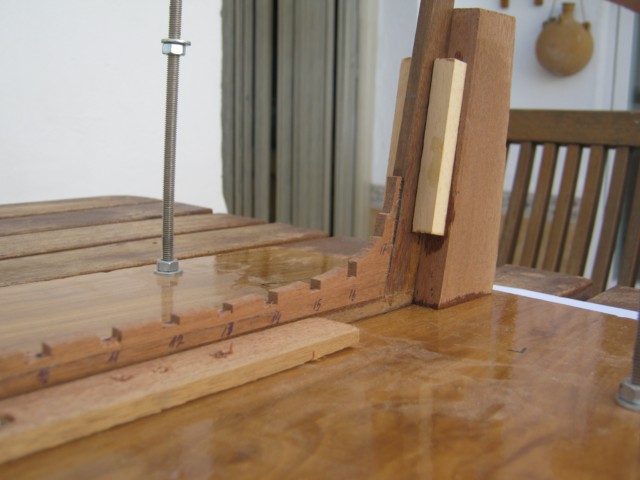

la nueva grada, con panel comprado.
cabrapente
Mensajes: 1116
estan quedando muy bien. no hay holguras.
