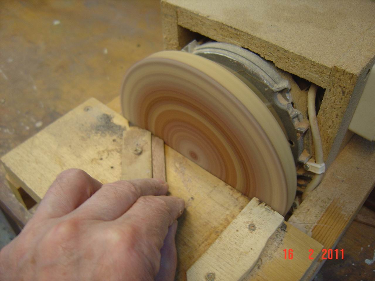

Los cortes a 45 y 90 grados los rectifico y ajusto con la lijadora

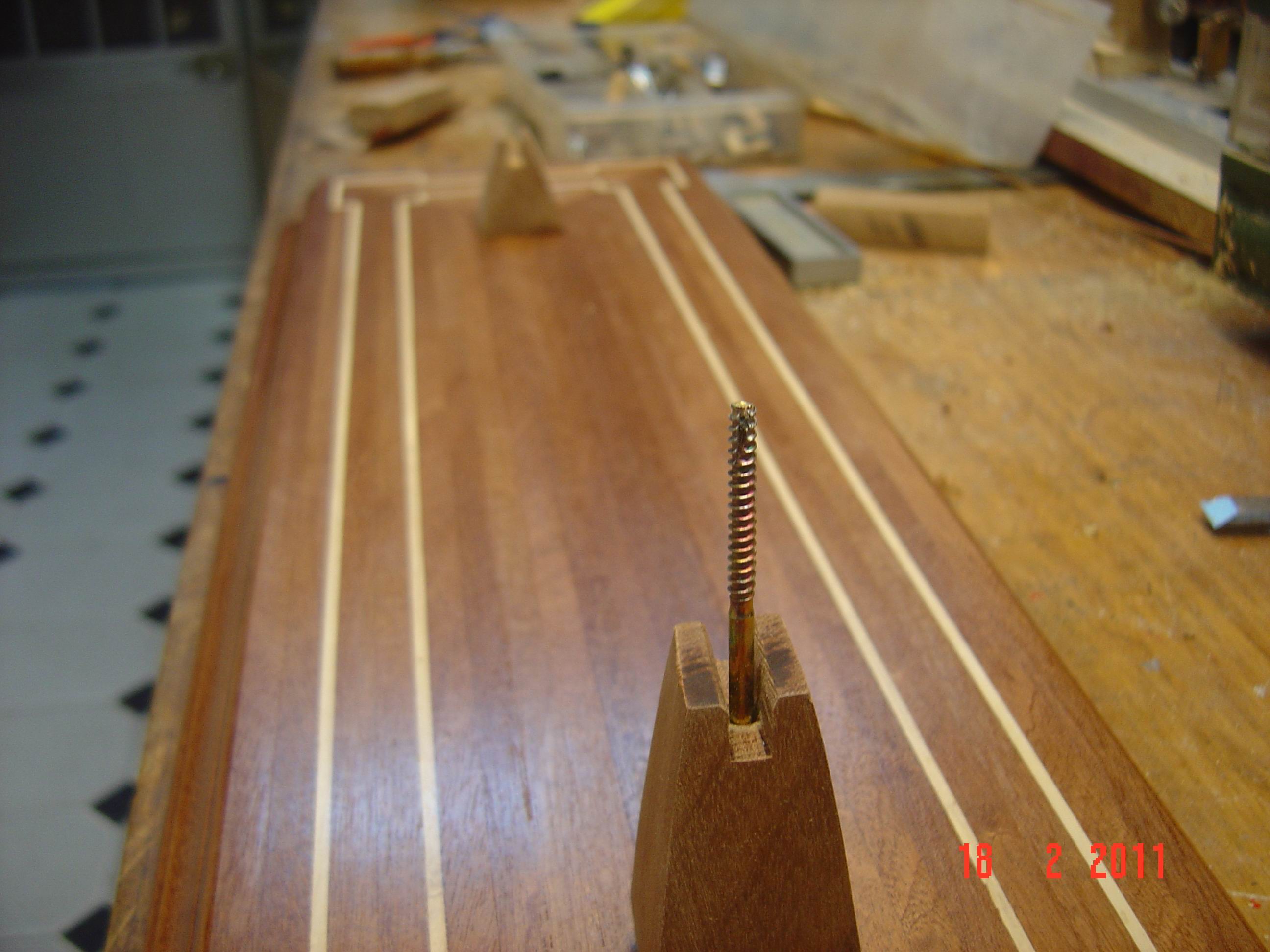

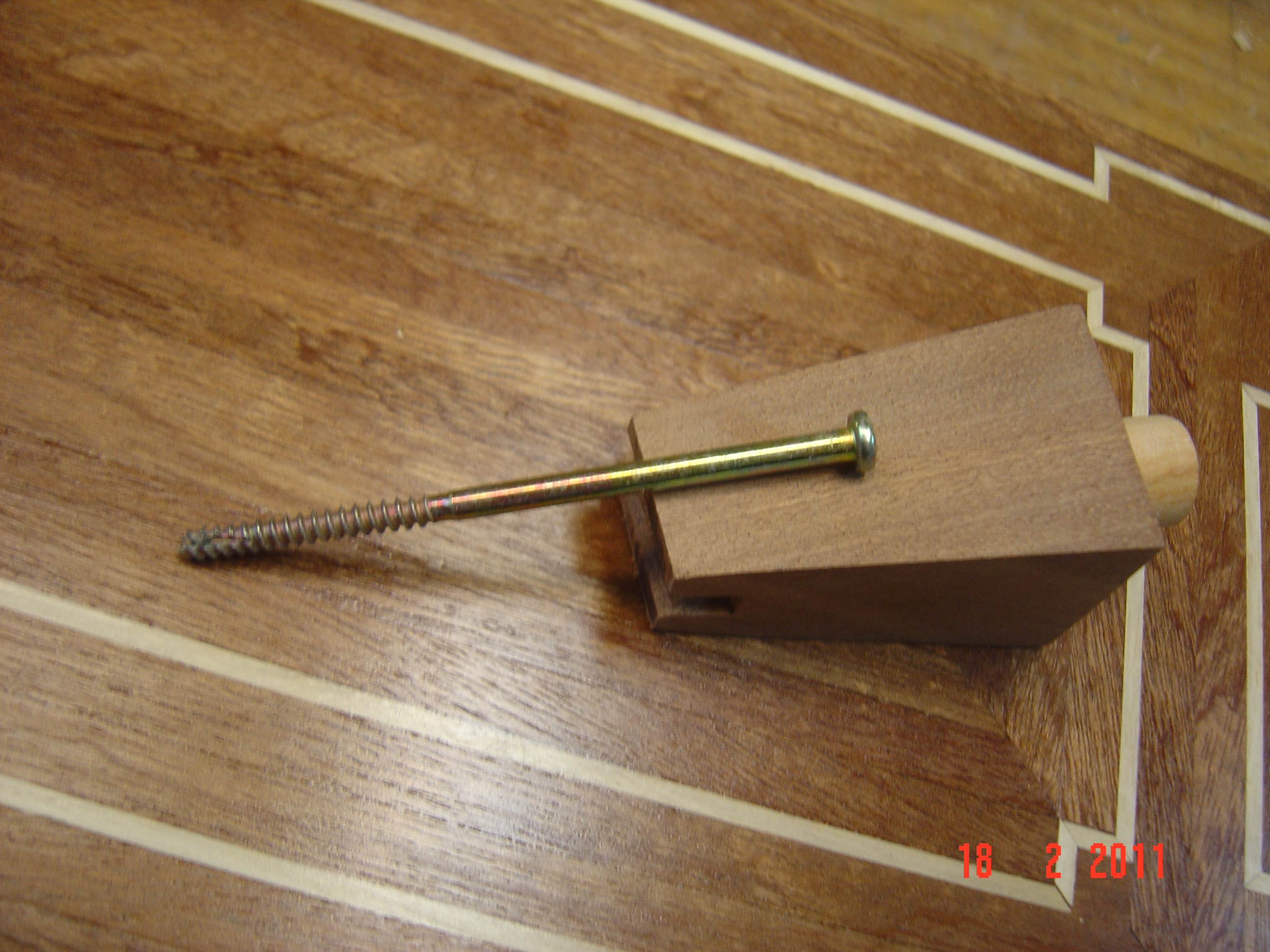

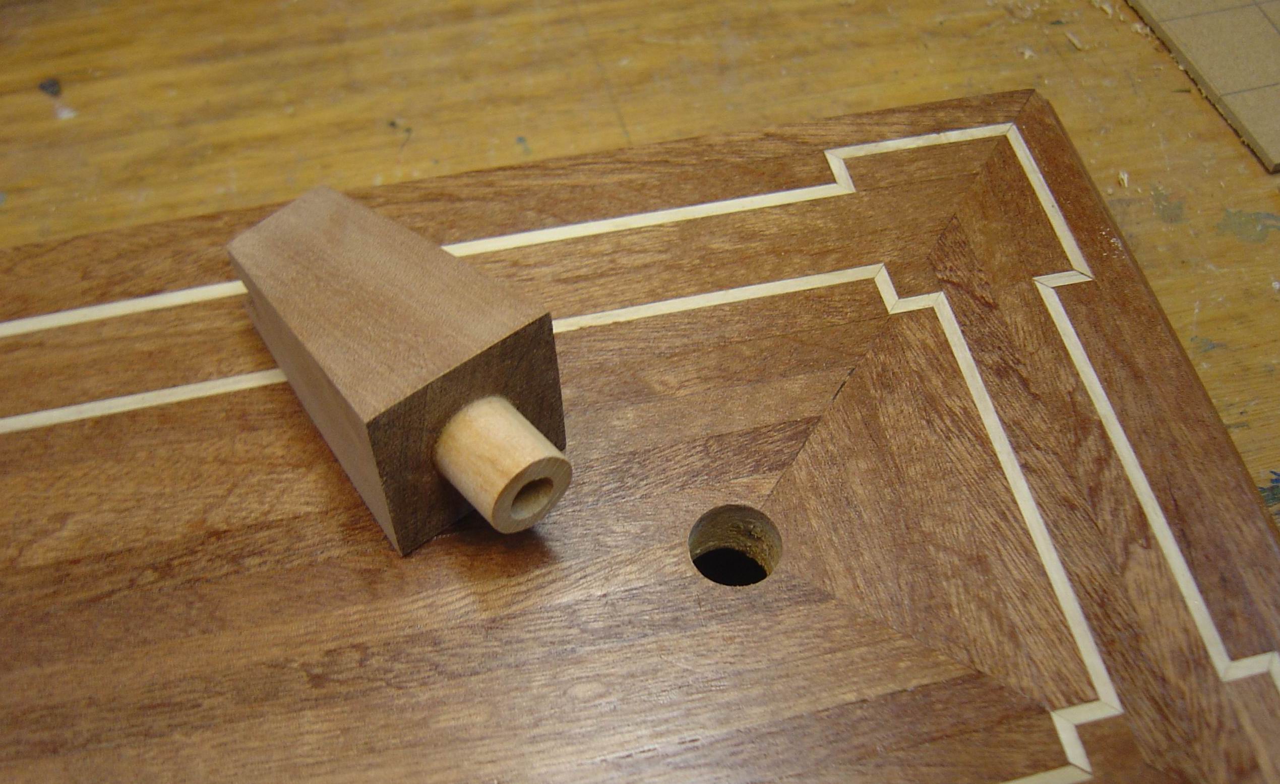

Las columnitas van encoladas a la peana y llevan un taladro por donde pasa un tornillo
El tornillo entra hasta esta altura de la columna
Todo esto le entra al modelo atornillando en un taco que  dejo para este fin desde el principio y que va encolado a la falsa quilla o en la quilla según el caso
