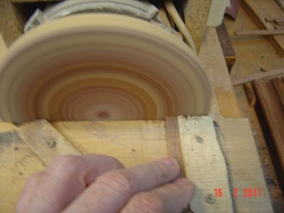

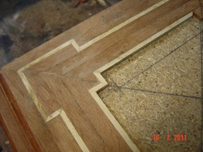

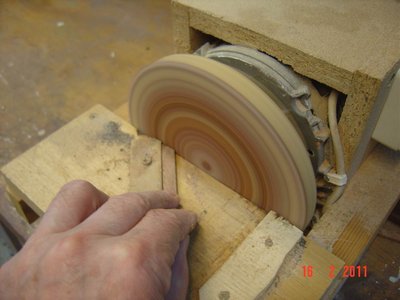

Pongo unas fotos para contestar a tus preguntas
La posición del forrado es para hacer el dibujo geométrico

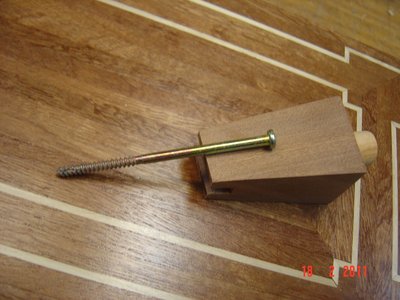

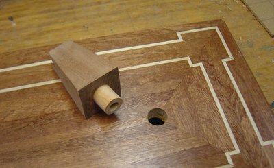

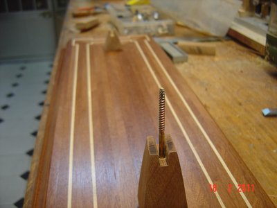

Estimado Jose,
Muy agradecido me ha quedado claro todo el proceso, pero me volvieron a surgir 3 preguntas, espero puedas aclararmelas.
1ro La Peana esta formado por cuatro lados en madera torneadas y en el medio por una plancha de aglomerado, o es todo de madera masiza y encima se coloca el aglomerado ?
2do Agradeceria me pueda mostrar una imagen de como va encalado el modelo al taco de madera para su posterior entornillado.
3ro La Peana va mejor Barnizada, con Laca o Cera, que me recomendaria.
Gracias por todo maestro, estoy aprendiendo "Harto" como decimos en Perú jaja, un abrazo, cuidese.
