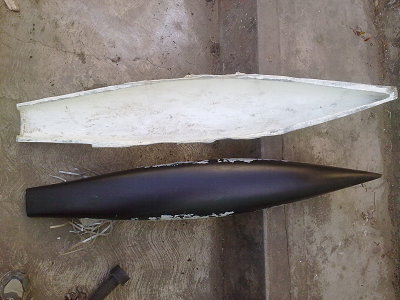

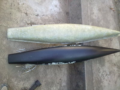

En las siguientes imagenes se muestra el modelo y el molde.
- 06042011916.png (255.67 KiB) Visto 4569 veces
- 06042011919.png (251.38 KiB) Visto 4569 veces

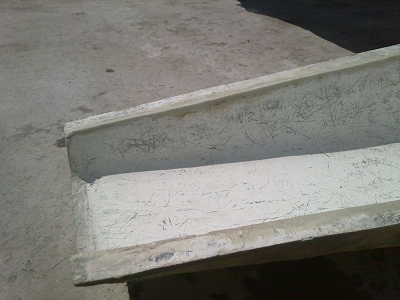

En la fotografia siguiente se puede observar el molde terminado
- molde terminado.png (257.62 KiB) Visto 4505 veces

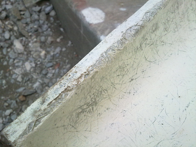

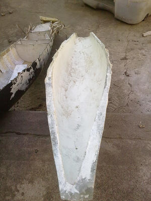

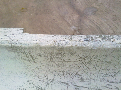

Despues de haber desmoldado, en las orillas del molde se puede percibir que no quedó totalmente recta la terminación de lo que será la unión con la cubierta.
- defectos al acabo 01.png (262.31 KiB) Visto 4504 veces
- defectos al acabo 02.png (254.59 KiB) Visto 4504 veces

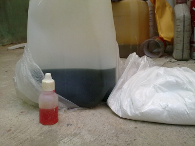

El material utilizado en la reparación fue con resina, catalizador y talco insutrial, estos productos se mezclan hasta obtener una pasta para ser aplicada en las áreas defectuosas, como se puede observar en las imágenes siguientes.
- material para reparacion.png (215.89 KiB) Visto 4500 veces
- despues de la reparacion 01.png (247.61 KiB) Visto 4500 veces
