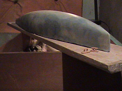

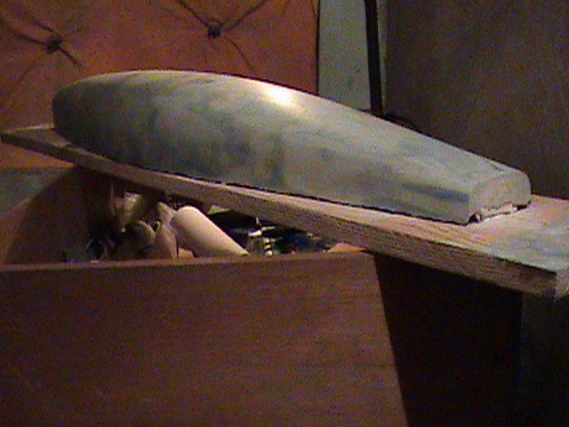

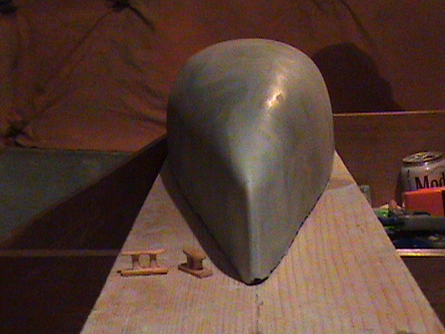

estas son las primeras fotos del casco ya terminado como modelo.
Lo primero que realice fue pegar las cuadernas en papel cascaron como se le conoce en mexico, despues las peque en la tabla de guia, y las forre con el mismo papel cascaron, posteriormente principie aplicando pasta automotriz con catalizador asi como lija, lo cual me tarde desde agosto a octubre. Asi es como he obtenido el modelo, para posteriormente sacar el molde en fibra de vidrio, lo cual esta en reseso

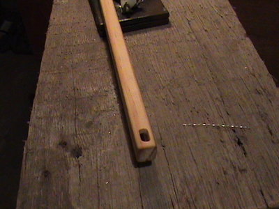

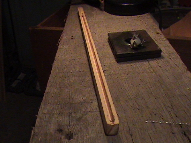

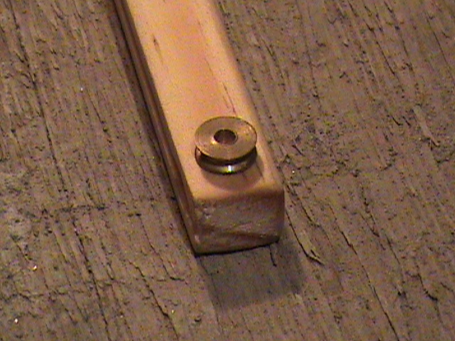

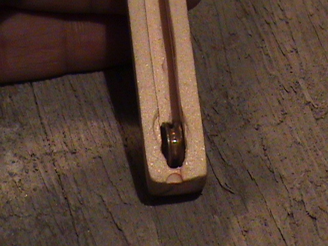

Elaboracion de la botavara la cual tiene 1.5 cm (alto) x 1 cm (ancho) y por la parte de abajo le realice un canal con la fresa, el cual me disminuye el peso, segundo sirve para pasar la escota del a fold y fijarla por un costado (para realizar la baluma o tener la mayor totalmente tensa
acceso de la escota al interior de botavara
polea para ayudar a la tension o aflojar la escota
parte interior donde estara colocada la polea
vista general de la botavara por la parte inferior

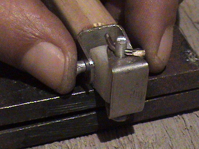

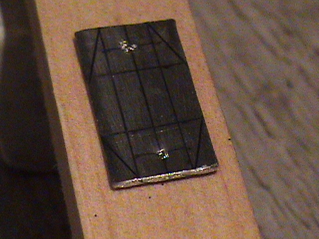

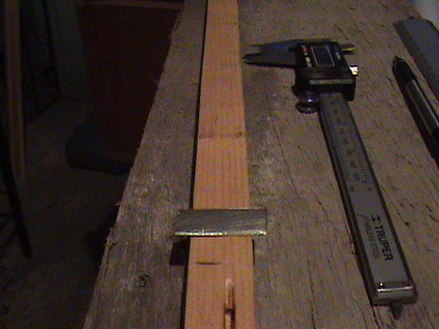

Herraje para fijar la botavara al mastil, la cual la realice con placa de acero inoxidable de 1 mm de espesor
placa de acero inoxidable ya recortada
se muestran las medidas que realice para cortar los extremos y la perforacion para el perno de sujeción
se muestra presentado el herraje en la botavara, el otro extremo quedara fijado al mastil

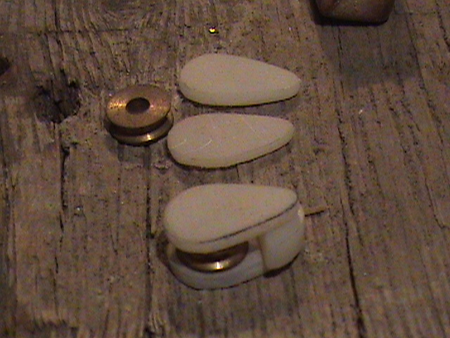

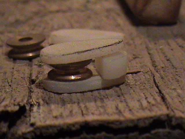

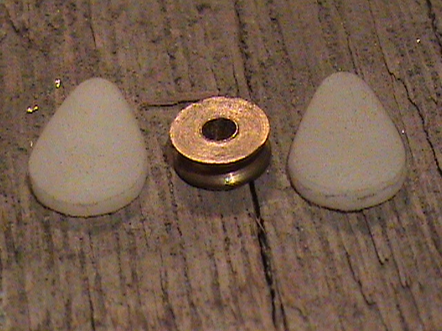

Las poleas que voy a utilizar en el velero las estoy realizando, primero las tapas por decirlo asi, con un material llamado teflon (es con lo que realizan las tablas de picar comida) y la polea la conseguir en una tienda de electronica, son las que se utilizaban en los reproductores de casets
aquie se encuentra solo presentada

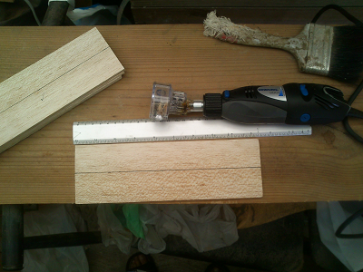

Hola nuevamente a todos, ya retome el proyecto, y para continuar he de comentar que realizo con madera balsa uno pequeños tramos para unirlos con pegamento blanco y formar un rectangulo para dar forma al bulbo (modelo en madera) para que cuando esté terminado pueda realizar el molde en yeso para ser fundido el plomo
cap. corb. jesus mario
jemare2003@hotmail.com
jemare2003
Mensajes: 42
Registrado: Jue Jun 17, 2010 6:35 am
Ubicación: veracruz, mexico
Re: consejos para velero clase un metro
Mensaje por jemare2003 »
Se toma la medida de 24 cm x 4 cm para cortar cada uno de los tablones, los cuales al tener el espesor requerido, procedemos a dibujar en el bloque el bulbo para ir dando forma, este procedimiento lo vi en la elaboracion de un señuelo rapala (para pescar) y en lo personal se me hace muy acertado el proceso, ya que lo empece a realizar en madera de pino pero es muy dura para trabajar. las fotografias las quiero subir pero no se que es lo que pasa porque no aparecen. voy a tratar de resolver este problema, ya que con un grafico es mas objetivo.
