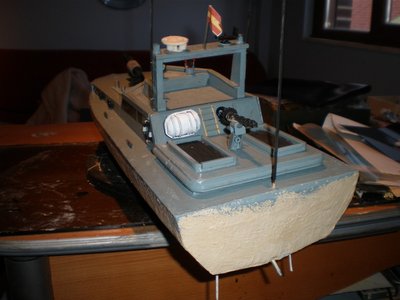

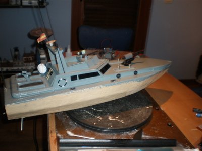

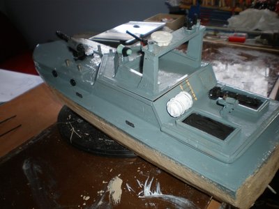

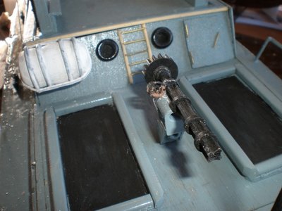

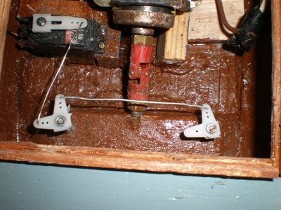

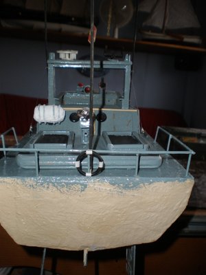

A popa aparte de los botes ya vistos van: en el lateral de estribor la puerta de acceso a la cabina, en el centro dos ojos de buey y una escalera (porque digo yo que de alguna forma deberán subir al techo) Por último un bidón se coloca en el lateral de babor.
A popa del todo va un salvavidas pegado a la barandilla de popa y otros dos en los extremos de la cabina mas cercanos a popa.
Ya he colocado los timones y engarzado las crucetas de estos a su servo.

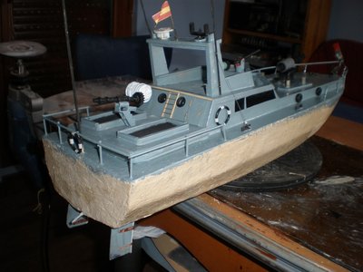

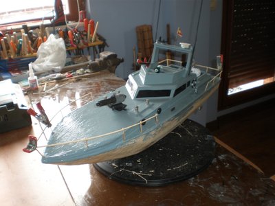

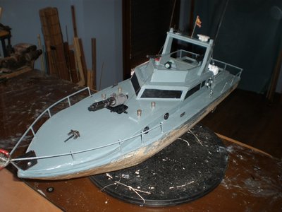

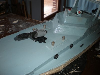

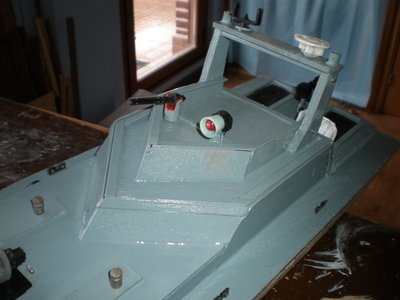

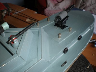

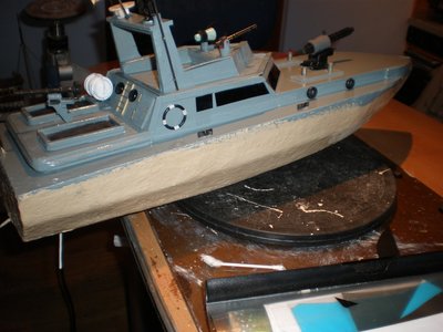

A proa tenemos el cañón y a ambos lados de este una escotilla con amarres. Un poco mas a proa colocaré un ancla y a proa del todo un cabrestante para recoger el ancla. Se completa la decoración con dos ojos de buey por banda casi a ras de cubierta y los grandes ventanales centrales y laterales de la cabina. Como veis la cubierta la construyo un poco a mi aire, pero siguiendo en lo básico el diseño y fotos del equipo Pokatete.
Comienzo  la construccion de la barandilla perimetral

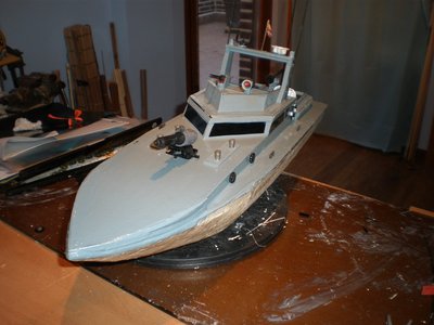

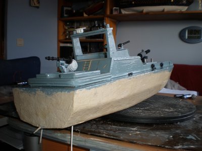

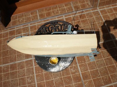

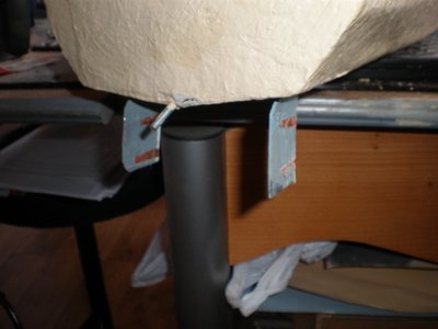

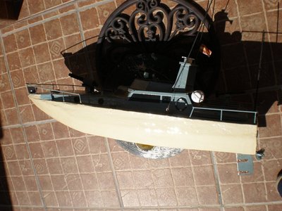

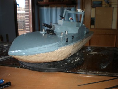

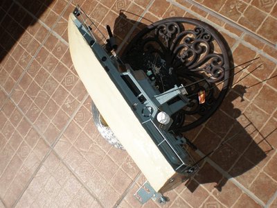

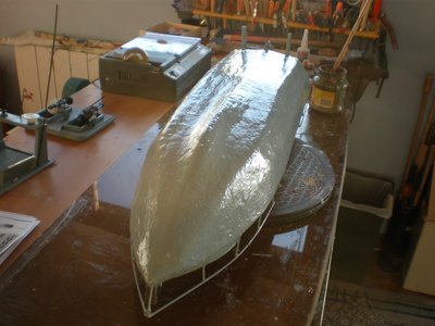

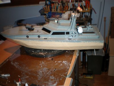

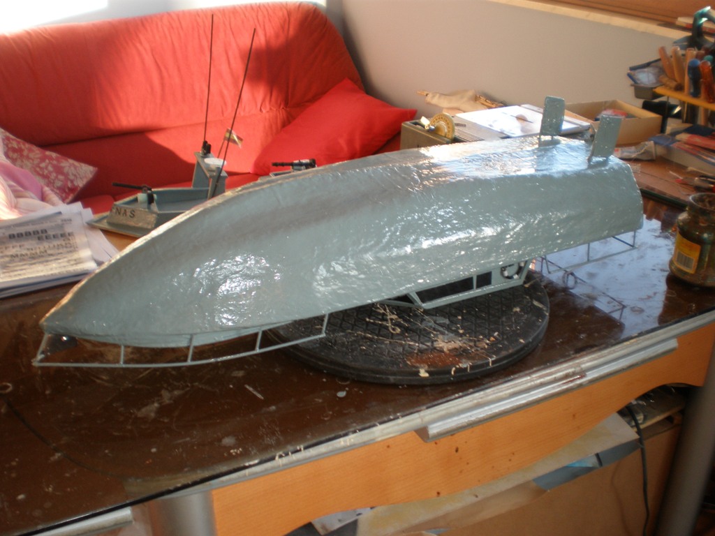

Probado en la bañera con la batería de plomo de 6V y peso 750 gr, la obra viva parece no requerir en principio mas lastre (si lo necesitaría con baterías de NI-Cad u otras menos pesadas hasta completar el peso de la de plomo) .La bancada para alojamiento de la batería lleva dos pequeños listones de forma longitudinal, que sirven para que encaje bien la batería una vez metida y no se mueva cuando el barco esté navegando El peso total del modelo es de unos 2800gr.
El casco requiere efectivamente de una tercera capa de imprimación, seca la cual le daré una generosa capa de pintura gris.
Unas pocas fotos mas de como va el modelo.

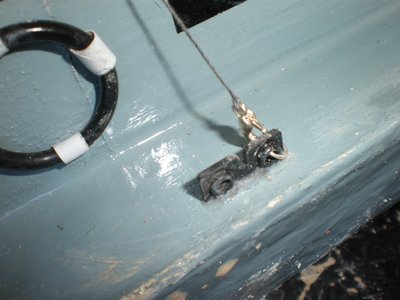

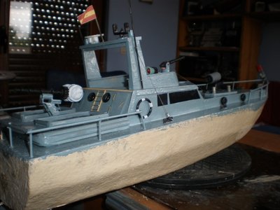

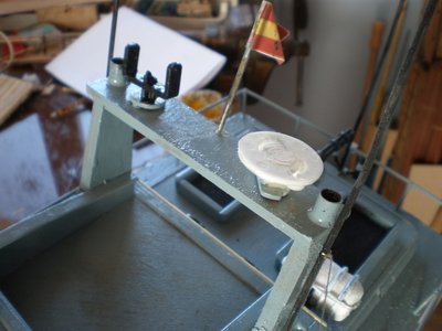

La tapa central (techo de la cabina) se sujeta mediante tres cabos a unos amarres colocados uno a proa (al lado del cañón) y los otros dos a cada costado, de forma que impiden que el viento u otros factores la levanten, ya que está solo ligeramente encajada a la cabina y pesa muy poco. Los amarres laterales son de quita y pon mediante engarces de los utilizados para pulseras y collares.
Tecera y última capa de imprimación Titan
Pintado de gris del casco
Vista del cierre de pulsera usado para los cabos que sujetan el techo de la cabina a cubierta.
El envejecido de algunos de los elementos es lo mas dificil.

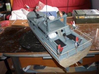

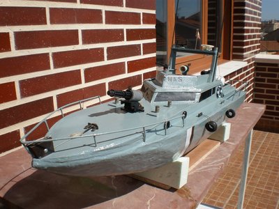

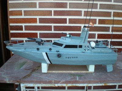

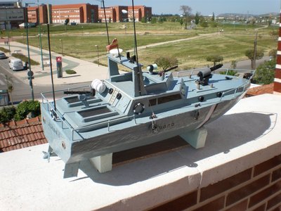

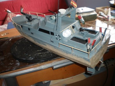

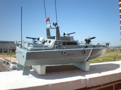

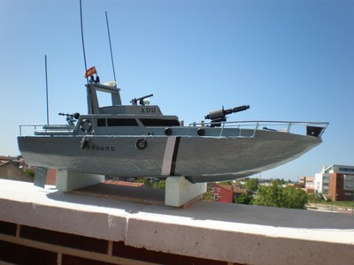

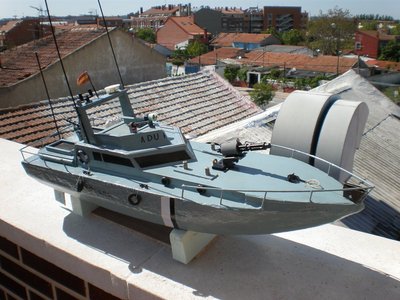

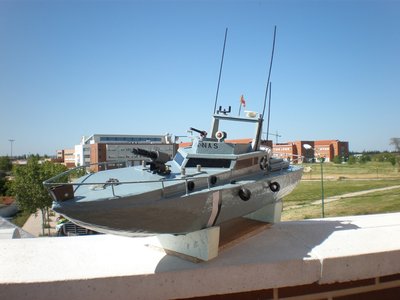

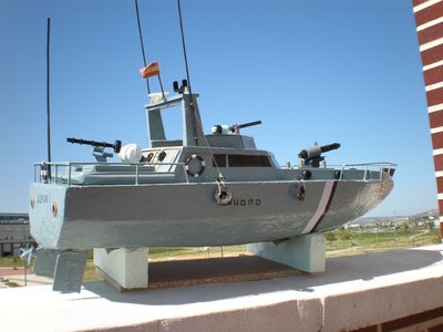

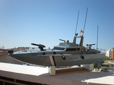

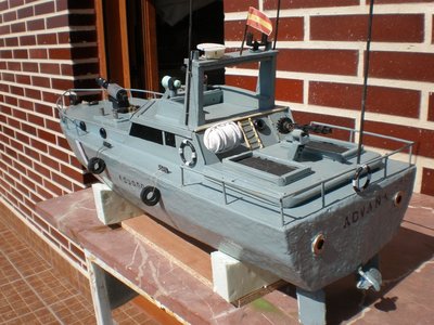

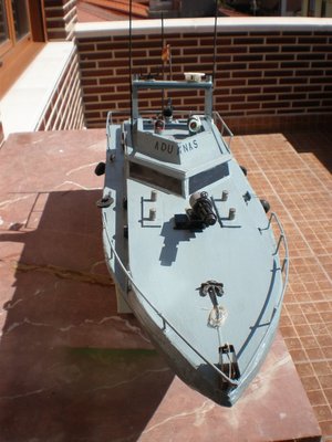

La letras de ADUANA y algunos detalles como las defensas, cuerda del ancla, etc, rematan el modelo.
Ya que algunos compañeros me habéis pedido los planos, deciros que en cuanto a las cuadernas y falsa quilla valen perfectamente los del equipo Pokatete, con la salvedad ya apuntada en este hilo, de aumentar en las cuadernas 2 y 3 su calado. Para los planos de planta y alzado del modelo, estoy haciendo unos croquis con las medidas de todos sus elementos, para facilitar su construcción, si alguien se decide a realizarla,que ya colgaré.

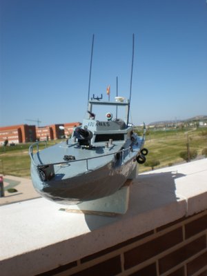

Unas pocos fotos mas antes de la botadura que haré (si el tiempo acompaña) mañana sábado.

siento ser un poco aguafiestas pero es que no lo puedo evitar:
a ese casco no le vendría mal un par de horas de lijado y quizás para rematar un poco de masilla para corregir imperfecciones ya que se ve muy irregular perdona si te parece mal el comentario pero es lo que yo veo
