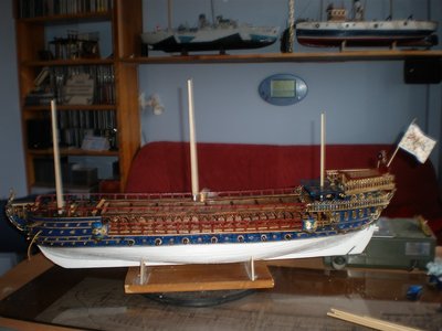

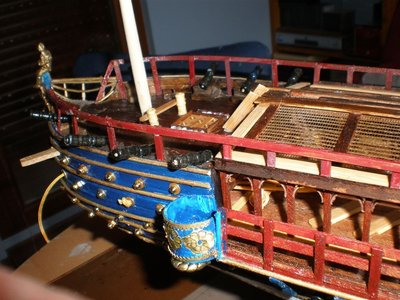

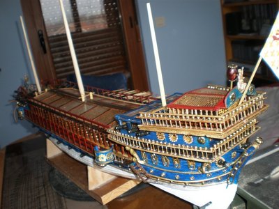

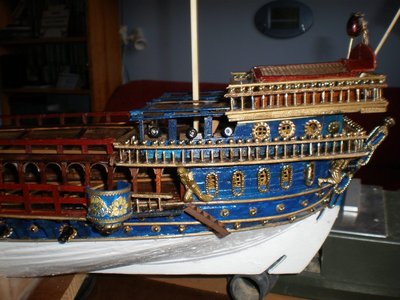

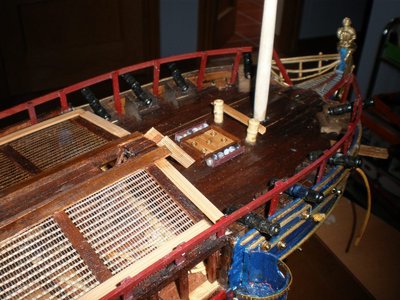

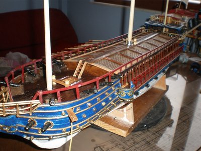

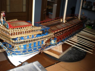

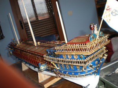

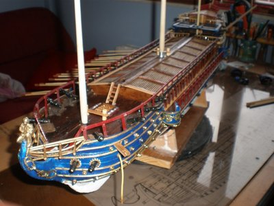

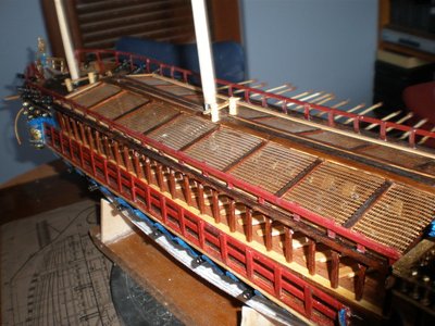

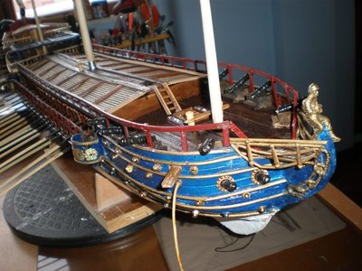

En los vértices del rectángulo que forma la 2º cubierta, se sitúan unas especies de garitas con un desarrollo de ¾ de circunferencia, que supongo constituyan puestos de vigilancia u observación y al lado de estos pero solo en la parte de popa, las escalas de acceso a la nave.

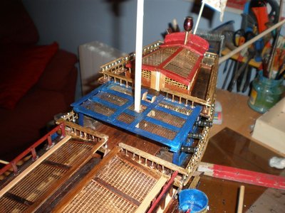

El enjaretado superior se remata con otro entramado (en este caso plano) en el castillo de popa (de color azul), que mas bien parece en planos, ser una cubierta a base de malla o red, que propiamente enjaretado por lo que lo construyo con malla para diferenciarlo del grande que tapa la cubierta principal (enjaretado de color marrón). A su vez tiene un hueco para la escalera que baja desde la toldilla al castillo. También dispone de fogonadura para permitir el paso del palo de mesana.
A esta garita le falta  rematar con pintura ya que ha quedado algo paliducha.
Escalera de acceso al lado de la garita

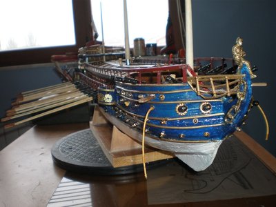

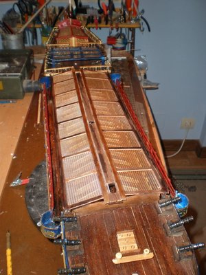

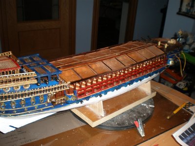

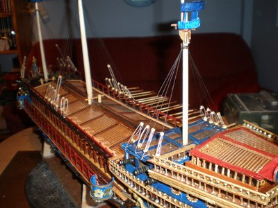

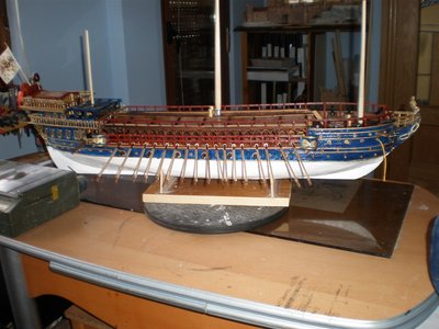

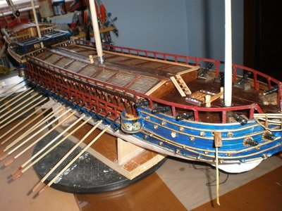

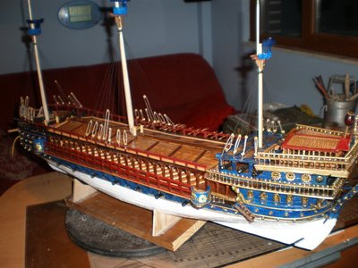

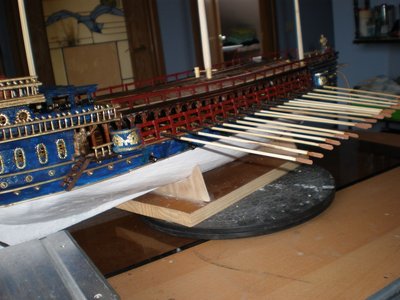

Los remos solo van en un costado para evitar una anchura desproporcionada del modelo y facilitar su posterior ubicación.
Están construidos a base de palillos de brochetas a los que se adosa en su punta la pala del remo. Para que se aguanten en la posición ligeramente inclinada que tienen, recurro a apoyarles ligeramente por un parte o extremo en la pasarela central (algo mas elevada que el resto de la cubierta) y por el otro extremo, a la barandilla de los costados, a base de unas pequeñas arandelas que con el paso (diámetro interno) del remo, me lo mantienen inclinado (tiene el inconveniente de que se ven un poco pero no se me ocurrió otra forma de apoyo).

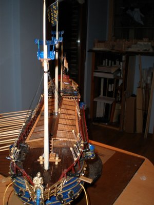

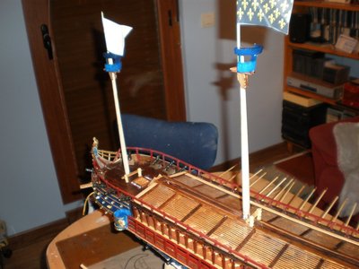

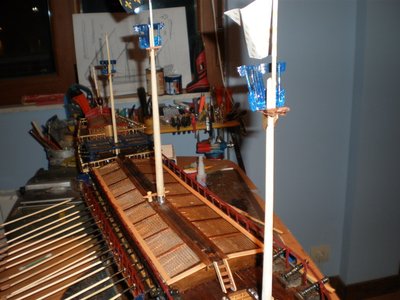

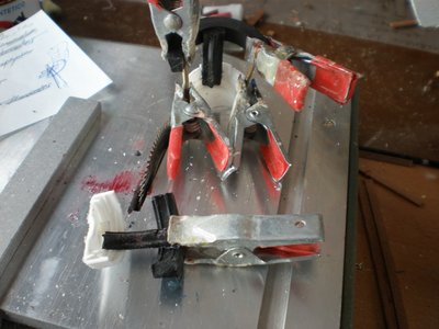

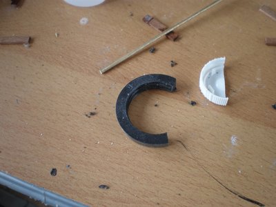

Siguiendo con la arboladura, otra de las peculiaridades del modelo la encontramos en las cofas de los palos, que son algo parecido a medias cofas, pero muy altas y cortadas como a pico de flauta.
Para hacerlas recurro a medio tapon de plastico para la base y a una junta tórica de fontaneria cortada en algo mas de su mitad para la parte superior. El sobrante restante de la junta me sirve para unirlo al medio tapon o base de la cofa, de forma que me proporcione la unión entre ambos por el medio de la cofa. Dos puntales de madera en los extremos terminan de conformarla .

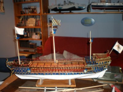

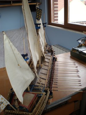

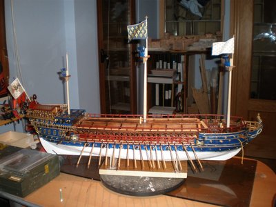

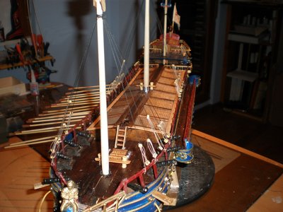

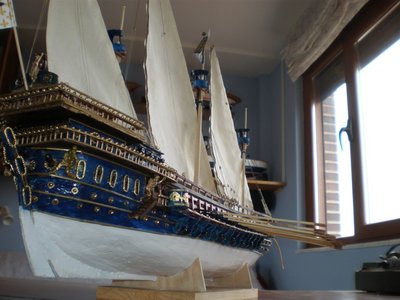

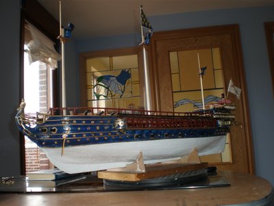

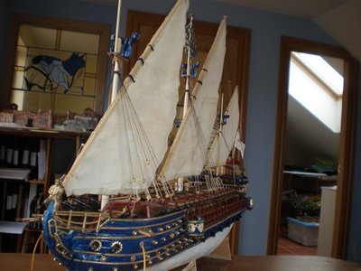

La arboladura y jarcia es prácticamente idéntica a la de una galera ( o a la de un jabeque) y no reviste ninguna dificultad, pero aprovecharé que las velas son ya de un tamaño considerable para coserle su correspondiente relinga .
En cuanto a las banderas, saco su diseño de una página de Internet sobre banderas imprimiéndolas en papel.

96 cm de largox 65 cm de alto y 40 cm de anchura (con remos aun solo lado, si le pones en los dos se iría a 60 cm de anchura). :wink:

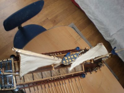

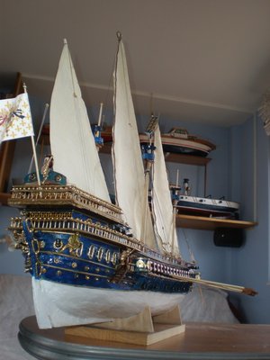

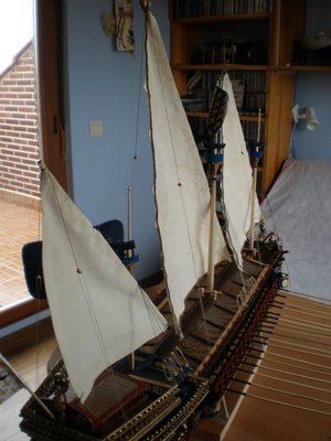

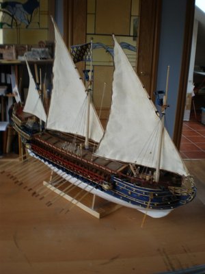

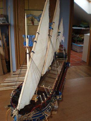

Sigo ahora con las velas, que por ser las tres latinas, no revisten ninguan dificultad. Como ya dije a las dos mayores (palo mayor y trinquete) les coso las relingas, ya que son de un tamaño bastante grande y puede lucir convenientemente (a pesar de que mis virtudes como sastre dejen mucho que desear). :oops:

Mensaje por zapalobaco »
Lo normal en estos barcos es que el trinquete y el mesana se arbolen a un lado del palo y la mayor al otro, así están compensados al ceñir con una vela a cada borda. Lo que se llama "a la buena" y "a la mala"
