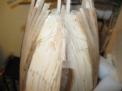

Creo que el problema está solucionado.
Os cuento: He despegado el patrón de las troneras del apendice superior de la cuaderna, ahi mejoró bastante.
Luego con mucho cuidado he vaciado la parte interna del aglomerado (en el trozo por donde se combaba) y le he embutido un trozo de alfiler de acero con lo cual ha recobrado la forma.

A veces la deformación no se debe a la cuaderna que presenta el desaguisado, si no a las contiguas. Analízalo, no digo que sea el caso, pero es muy común mirar el techo del autobús encajado en un puente, cuando la solución es desinflar las ruedas.

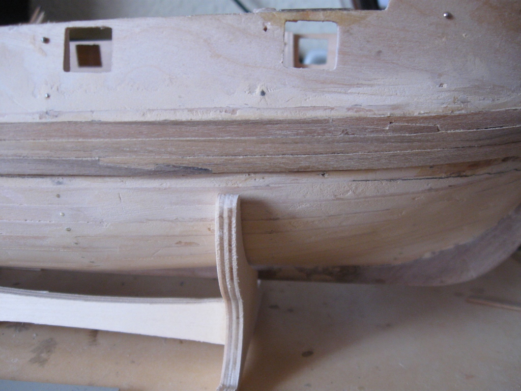

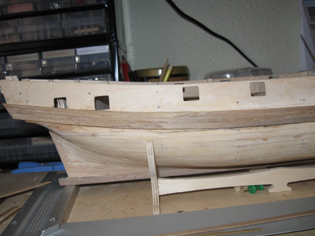

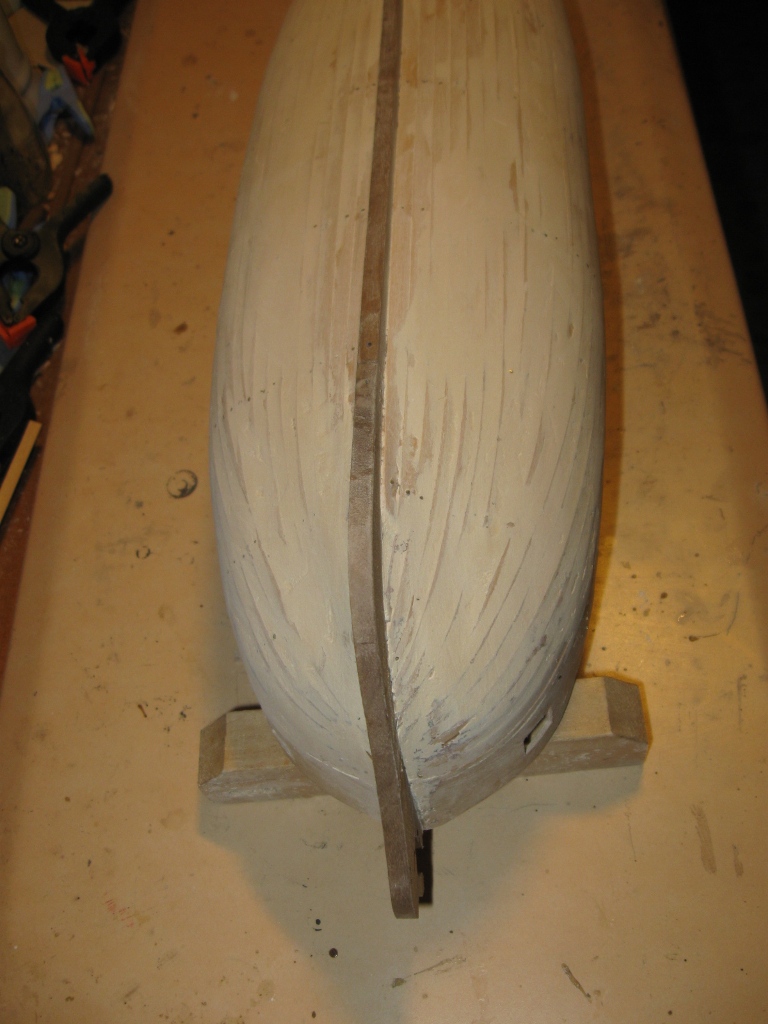

Primer forro, pendiente de retoques. No me he complicado la vida, sé que solo va a servir para colocar el segundo y definitivo por tanto lo único que voy a procurar es que quede bien para ese cometido.

que bueno!!!siempre me ha gustado mucho esa bombarda y una vez estuve tentado de comprarla....seguire tu paso a paso a ver si me animo cuando acabe con lo mio, que todavia estoy en dique seco....
saludos!
saludos!

Re: H.M.S. Granado. Bombarda 1742
buenos dias fraco,
me gusta tu proyecto voy a seguirlo con atención a ver si aprendo mucho que yo soy muy novatillo.

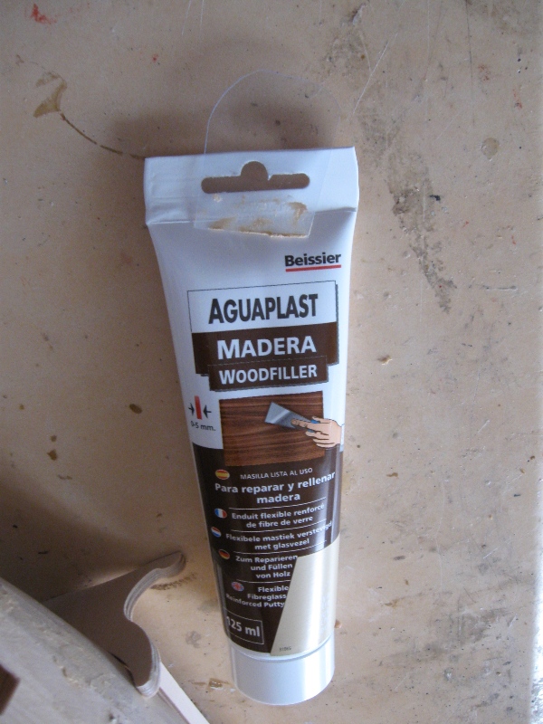

que tipo de masilla le has puesto al casco, no me parece que sea mezcla de serrin.
un saludo
xavier
Hola Xavier, la pasta la he comprado en una tienda de pintura, es aguaplast para madera, color haya. He elegido esta porque la anterior olia bastante fuerte y esta no. Yo utilizo un trozo de plástico rígido para aplicarla.xavierb escribió:buenos dias fraco,
un saludo
xavier
De todas maneras te aviso que forrando cascos soy un perfecto................... inutil.

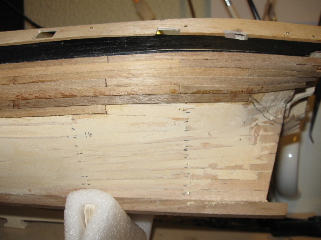

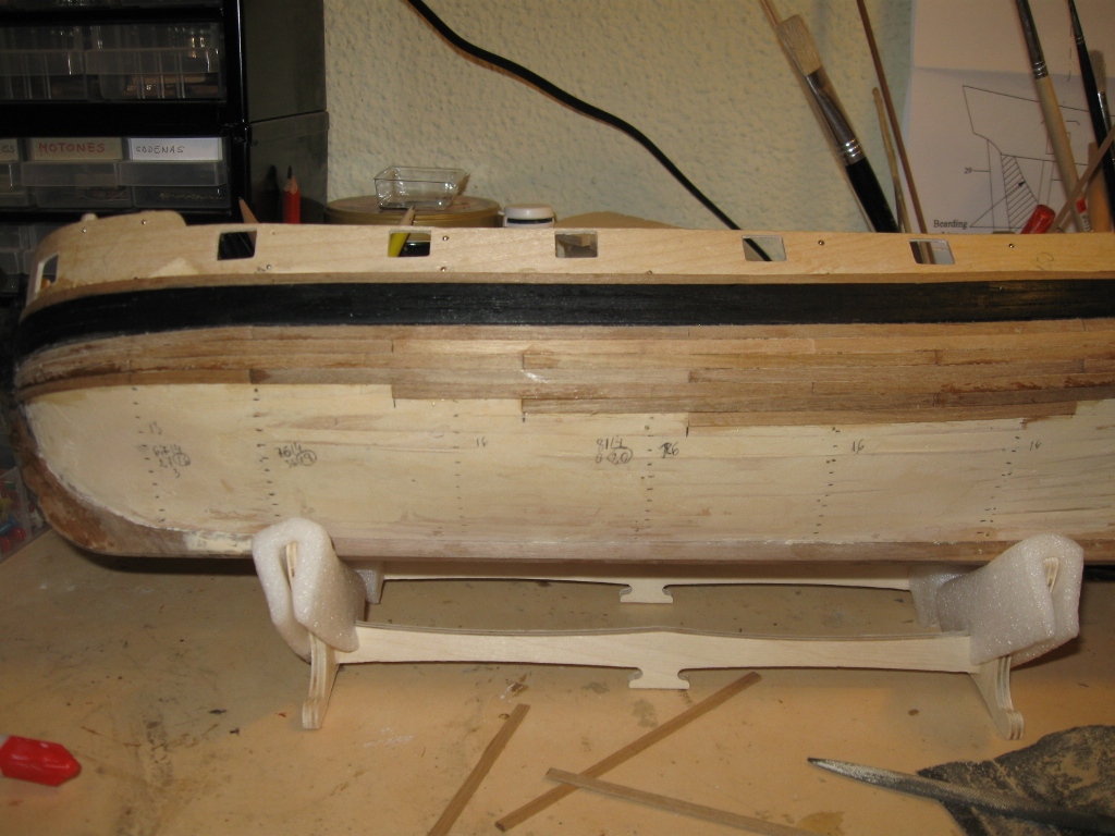

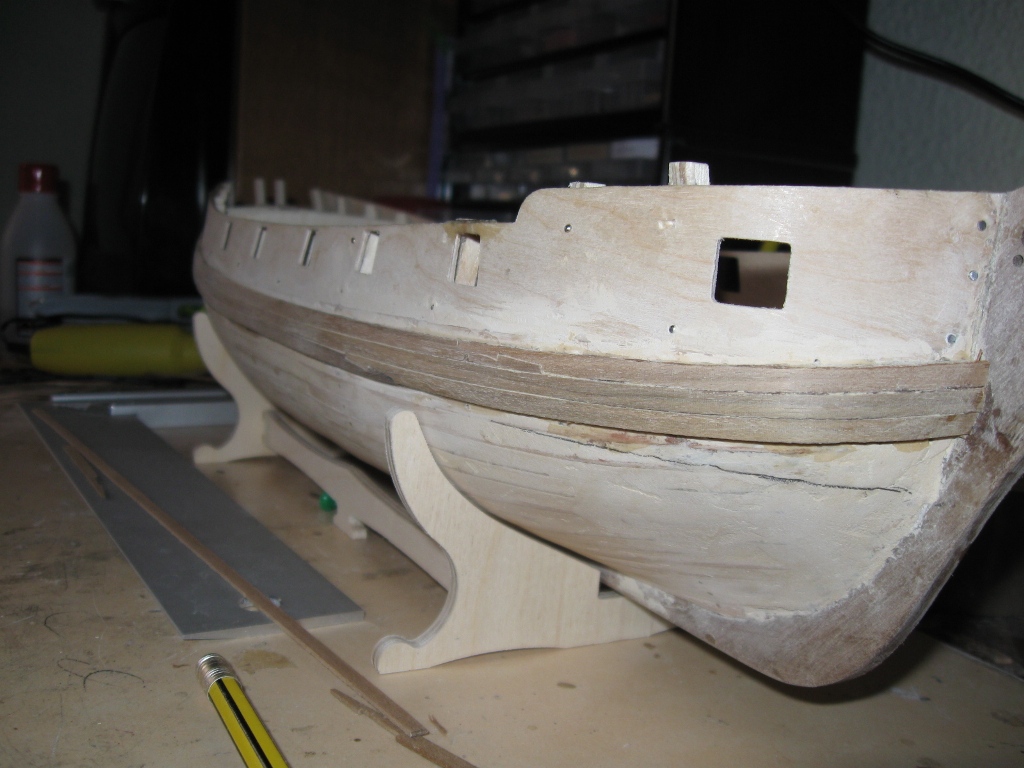

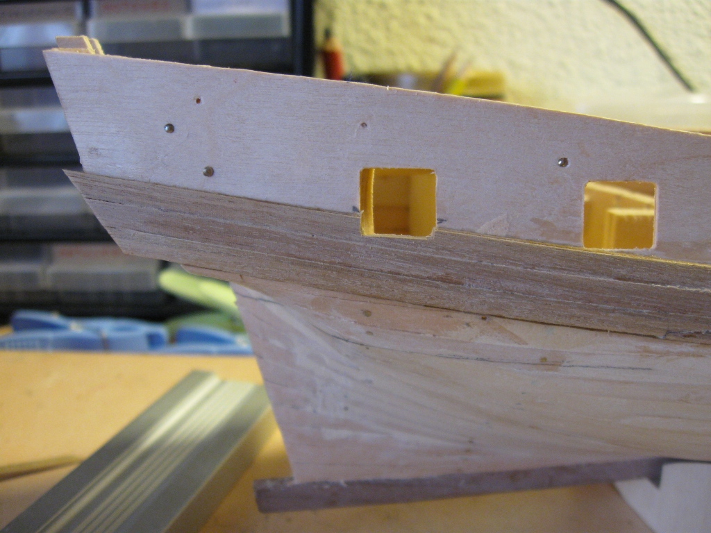

Colocadas las tres primeras tracas del 2º forro, encima de estas va el cinton, tres tracas del mismo tamaño y grosor.

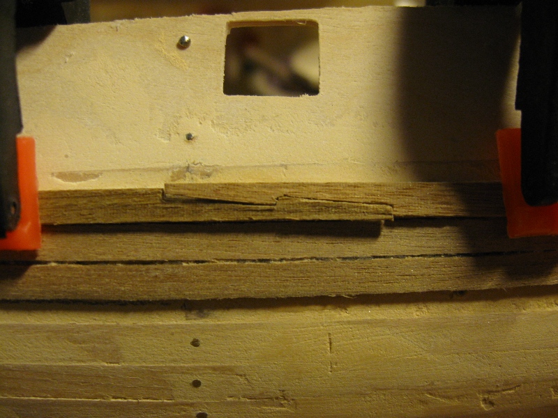

La traca superior e inferior del cinton llevan escarpes (hook scarphs), hoy he hecho una para ver el grado de dificultad. No parecen, en principio, demasiado complicadas.
Edito...Esos son los dos únicos que me han salido bien hasta ahora.

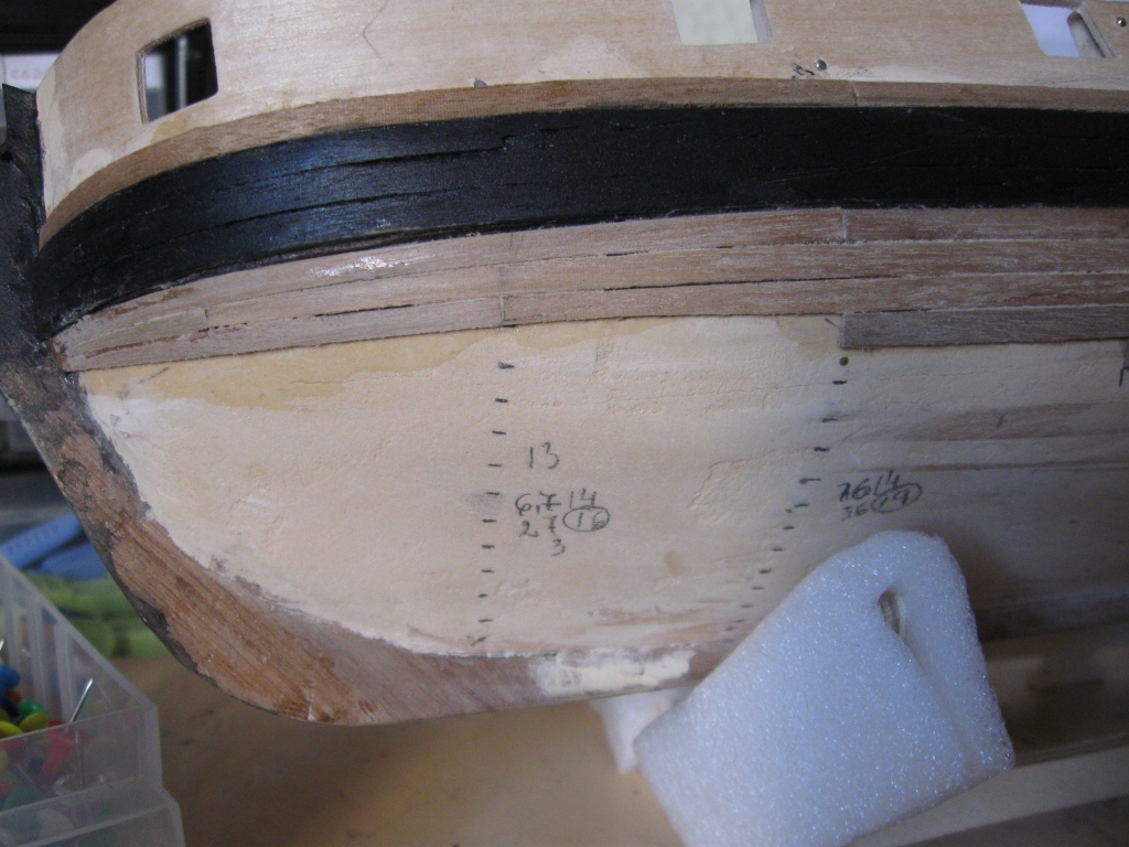

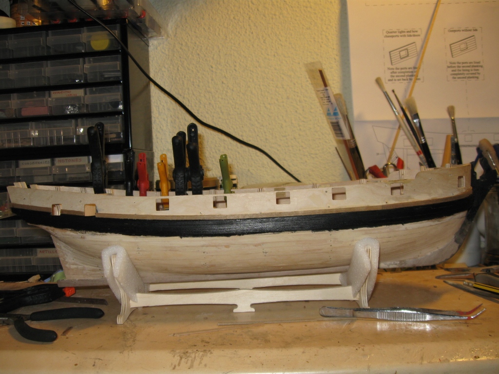

Terminado el cintón de estribor.

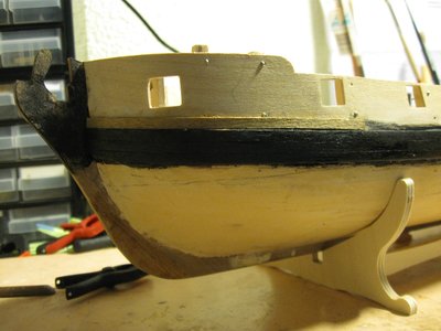

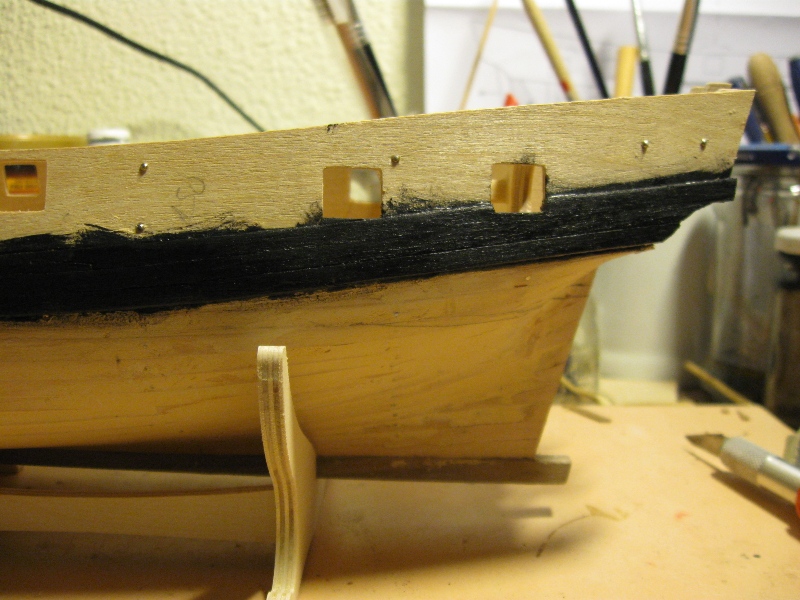

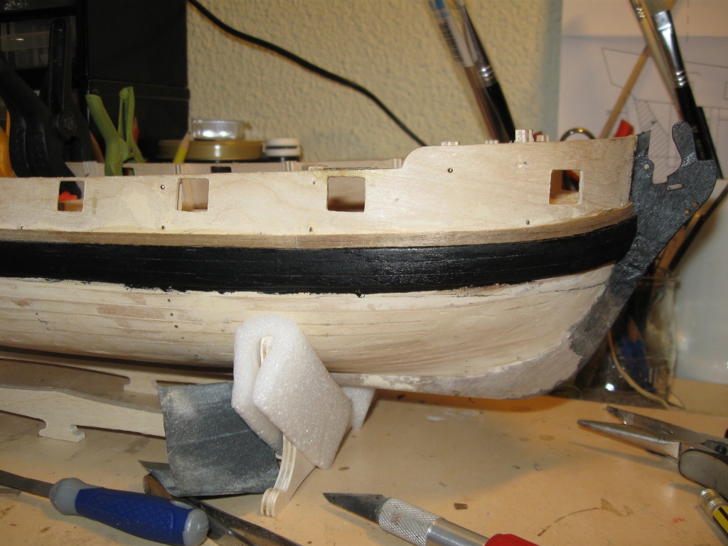

Terminado el cintón y pintado con pintura negra mate.
Lo próximo , forrado del casco.

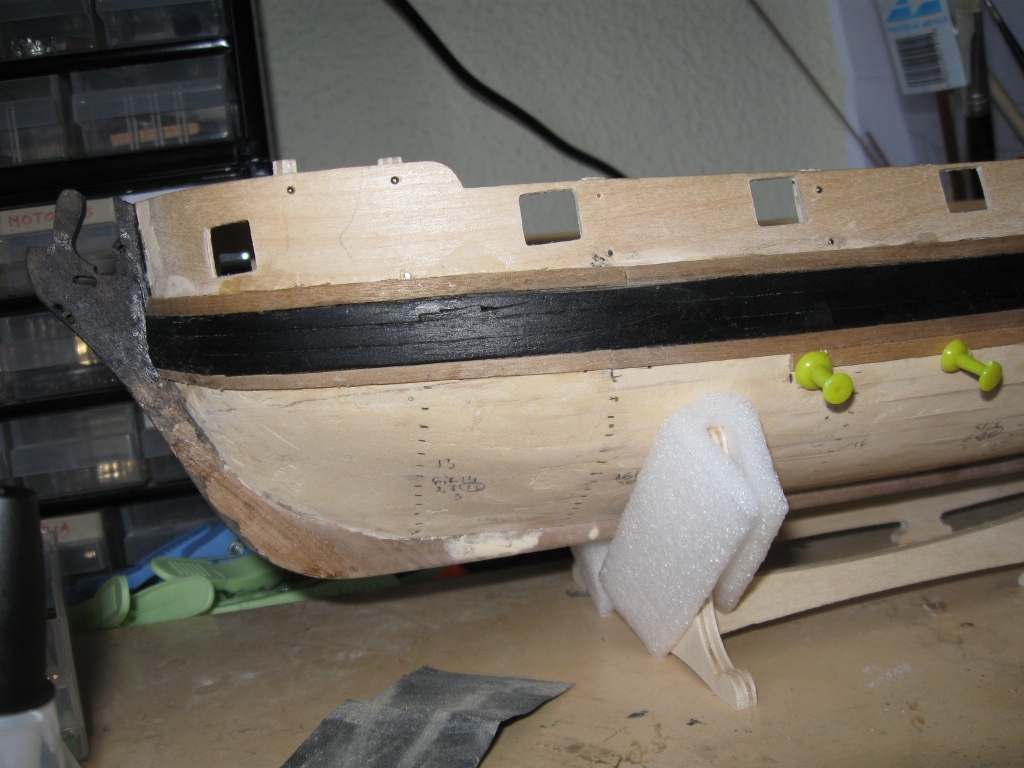

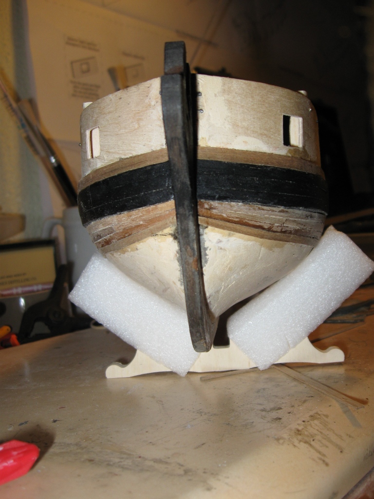

Repasada la pintura y primera cinta del forrado de la amura. El resto para despues del forrado del casco

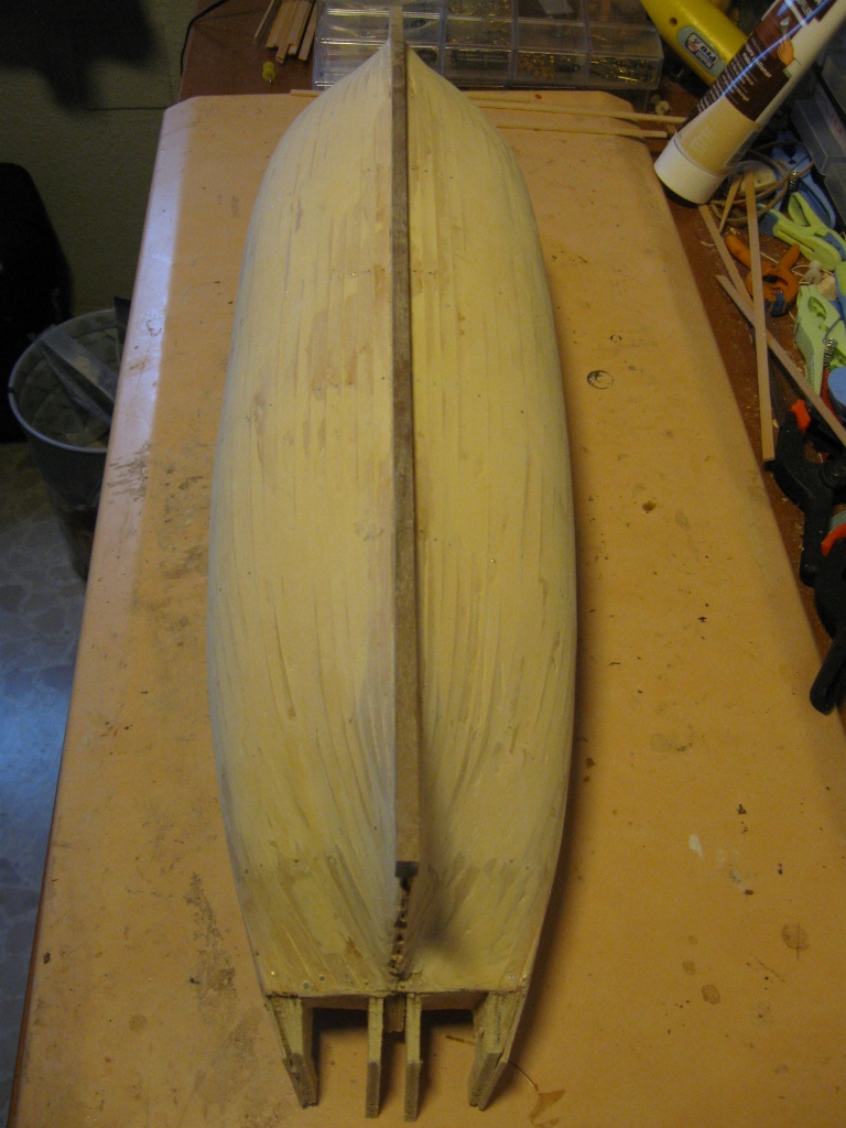

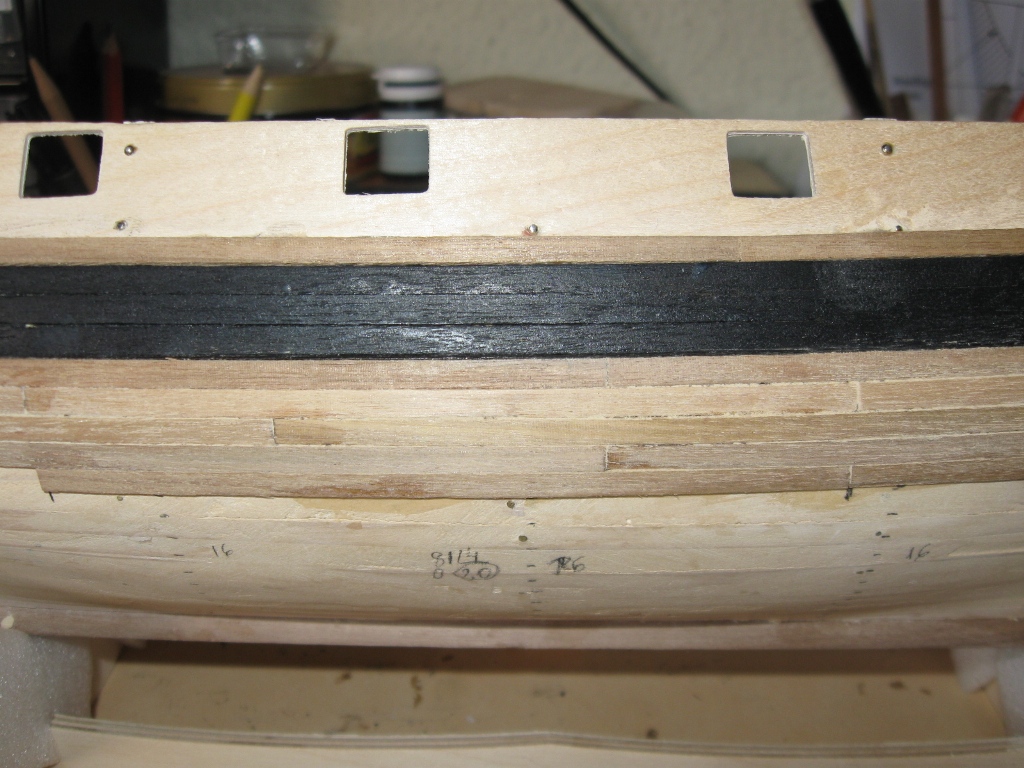

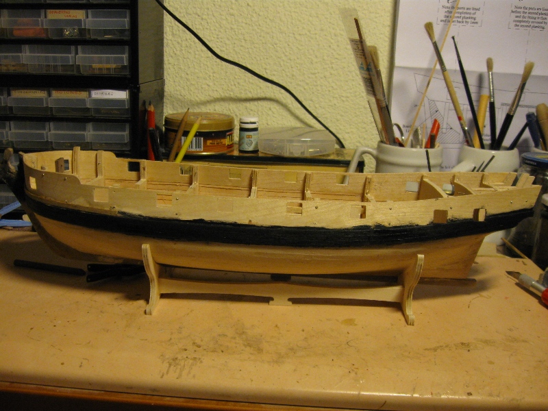

Empiezo con el forrado del casco. He optado por no tirar las tracas enteras. He cortado en láminas de 120 mm y las voy a colocar como hacemos para forrar la cubierta. A ver como me sale el experimento.
- fraco
- Mensajes: 1842
- Ubicación: Sevilla (España)

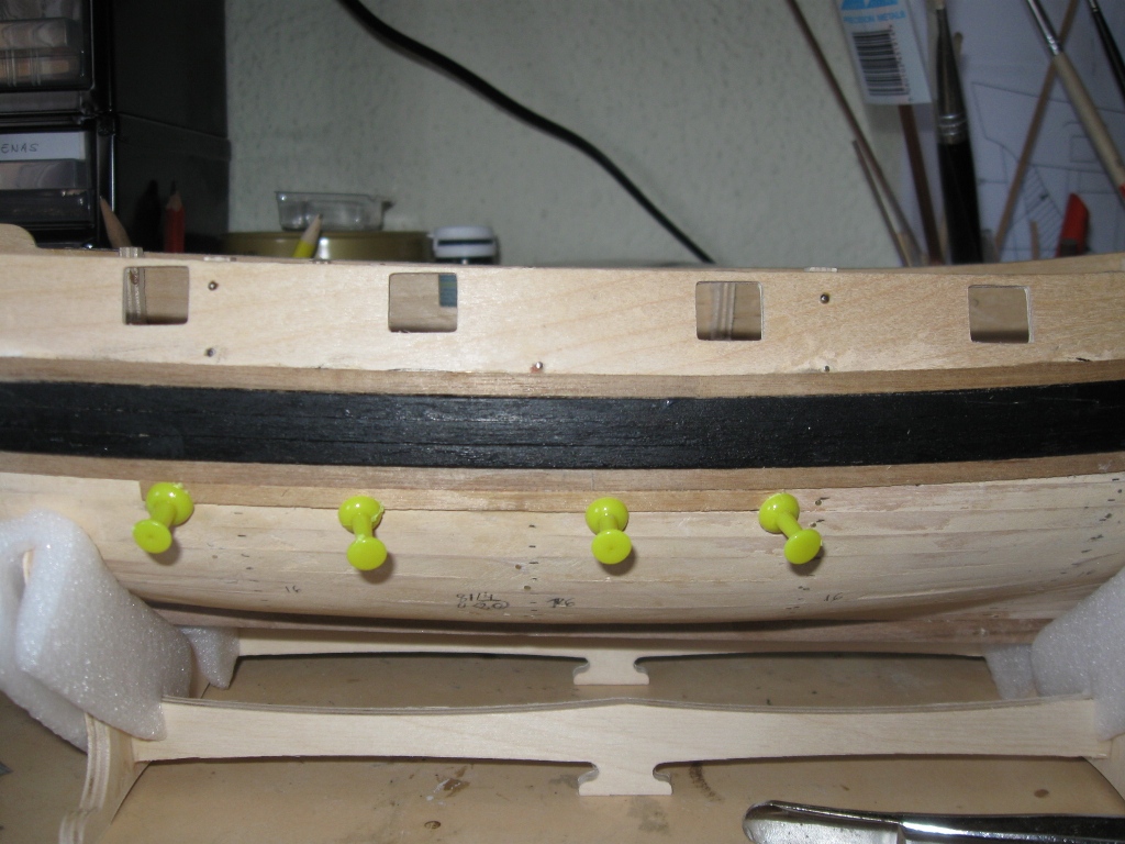

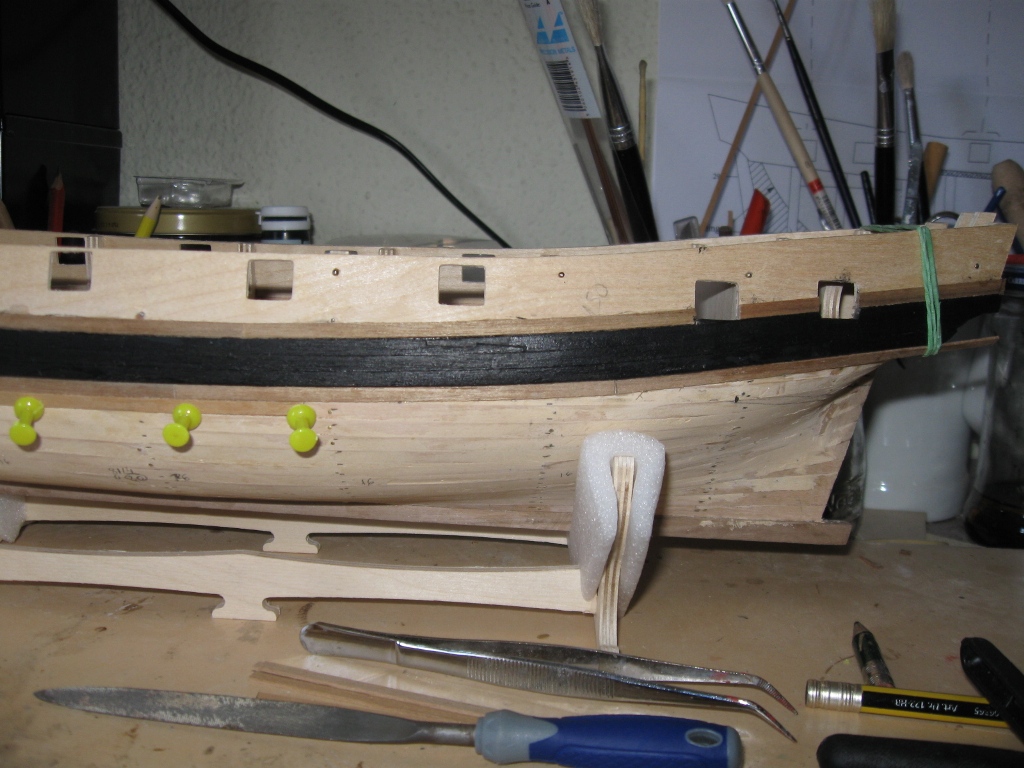

Forrado de casco. Este sistema de forrar con tracas mas pequeñas es muy agradecido.

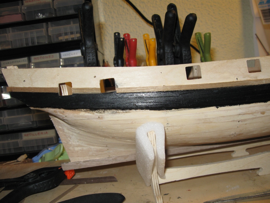

Forrado. Sigo diciendo que este sistema es mucho mas fácil y mejor que el de poner la traca entera. Es igual que luego vaya a ir pintada la obra viva.
muy bien , mucho mejor así que con tiras enteras , además de más fácil es más realista.
