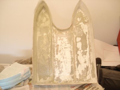

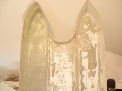

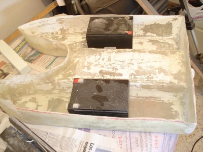

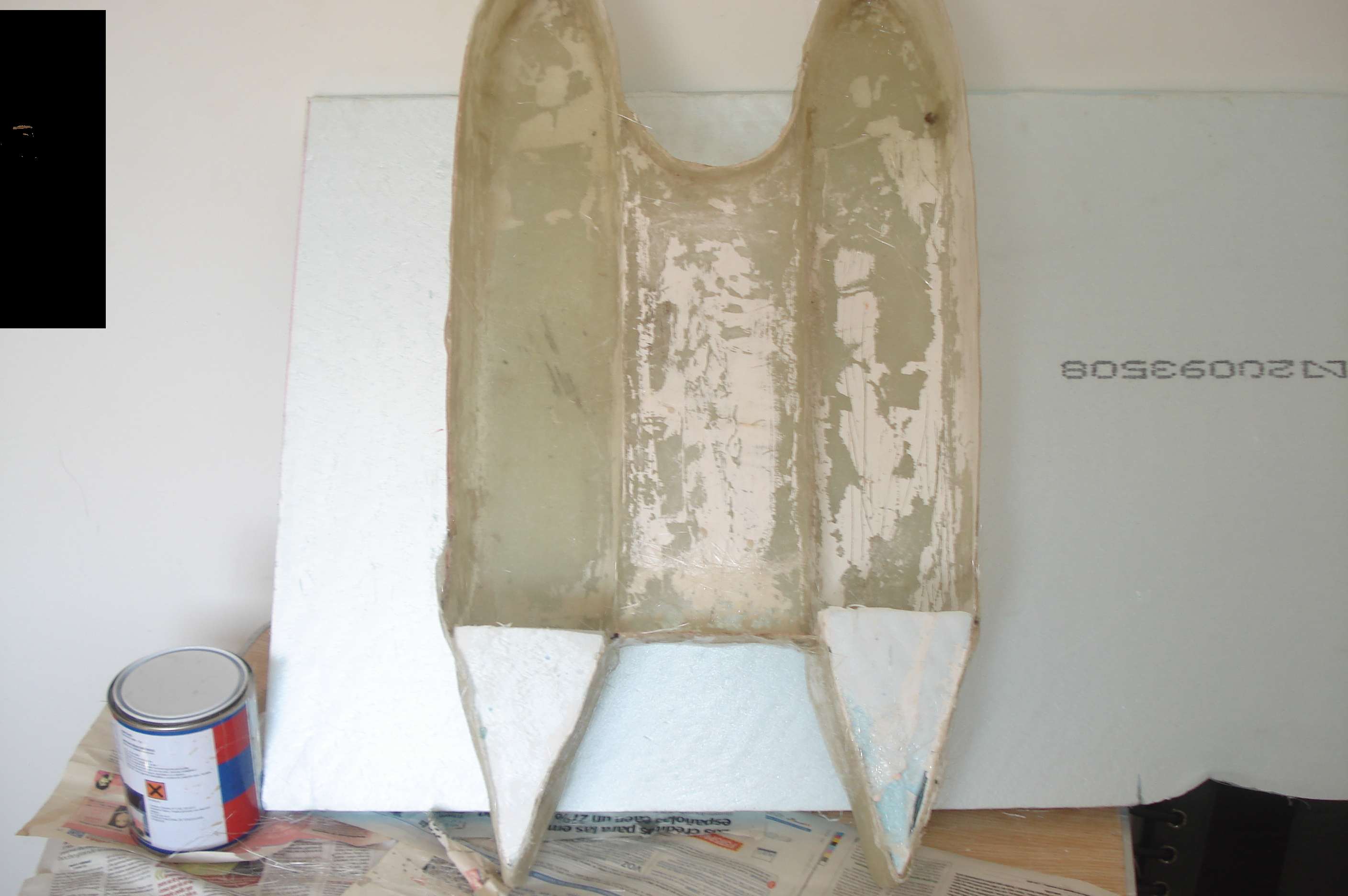

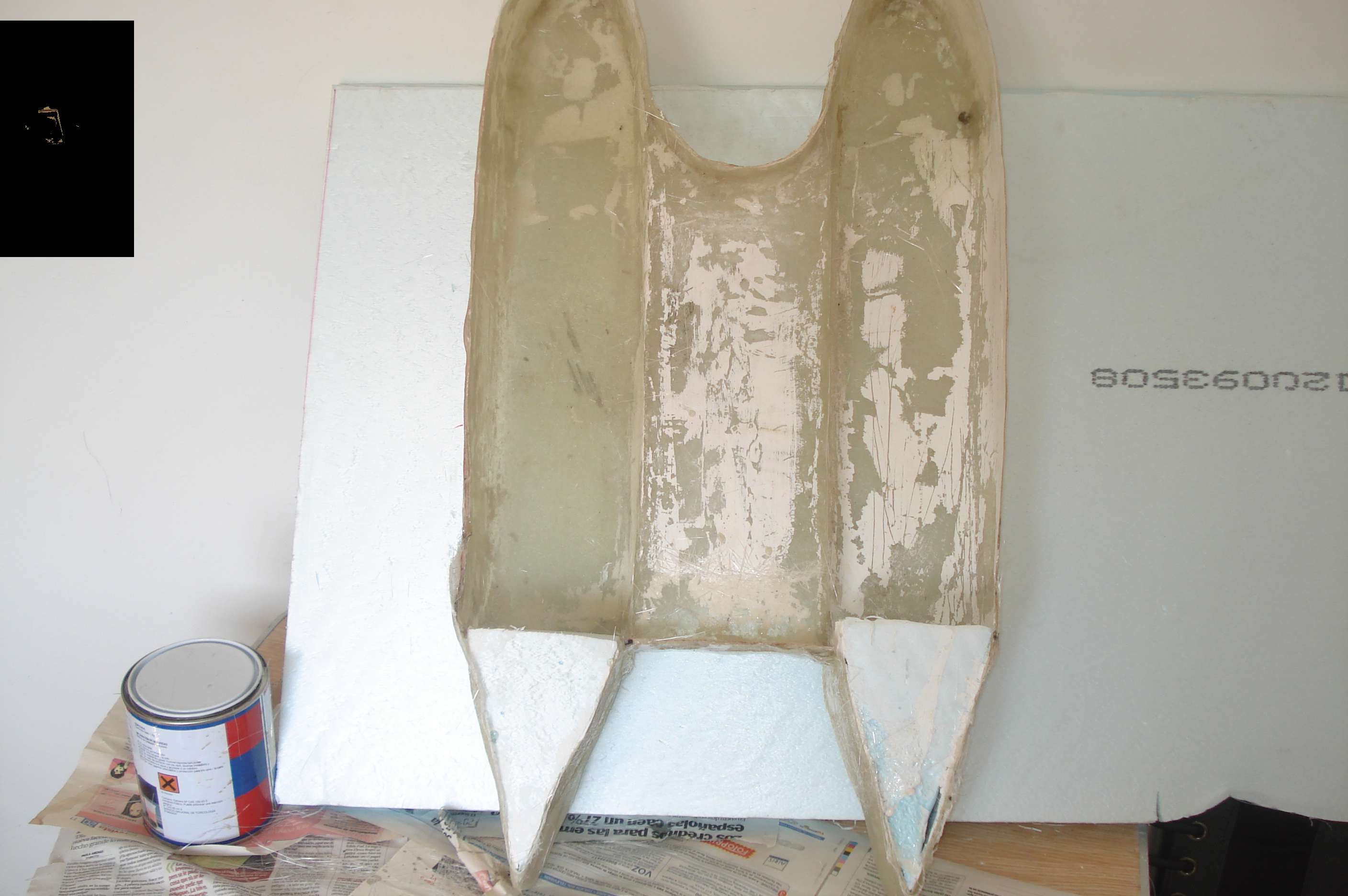

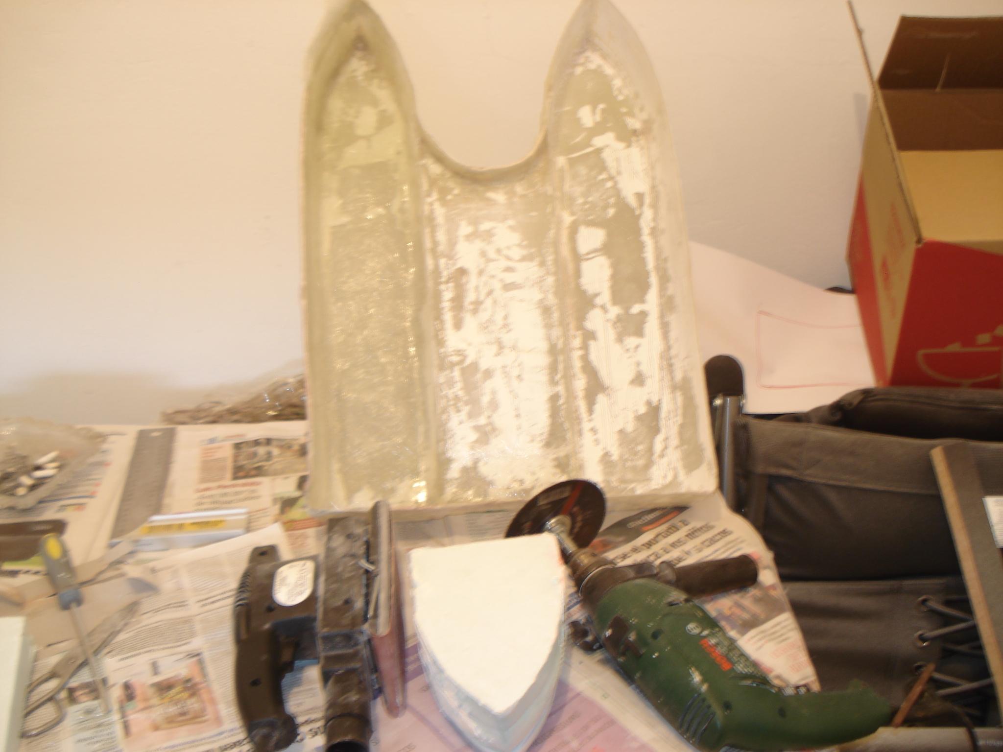

Creo que acerté en la solución dejo foto de cómo quedo después de vaciarlo.
Estoy utilizando una lijadora y un trompo con disco para cortar el sobrante.

no se que dureza te haya quedado, no vas a colocar refuerzos de madera en su interior, ....... para darle mas firmeza...
saludos......
saludos......

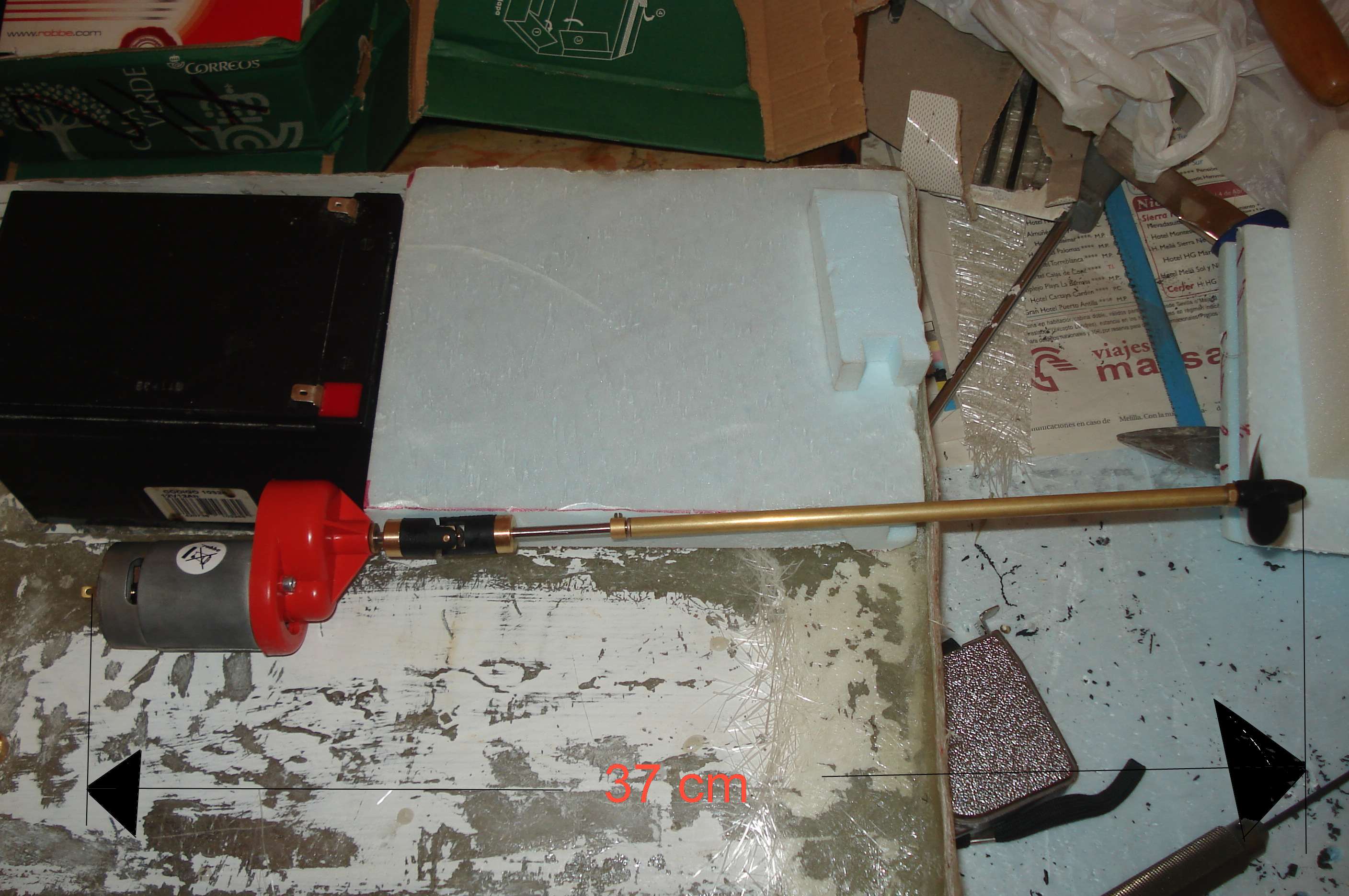

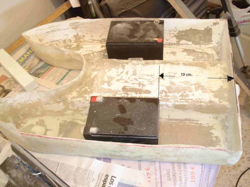

Hola a todos.

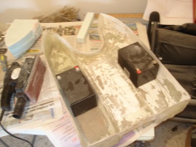

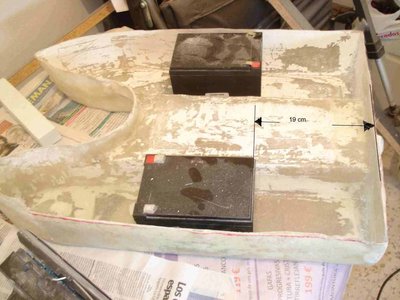

Después de un periodo inactivo en el casco (no en su electrónica), ya tengo el equipo propulsor del trabuquito.
Y ahora viene lo peor, resulta que trabuquito tendrá que crecer 18cm. Ya que solo disponía de 19 cm para motor,cardan y bocina , y el equipo completo mide 37cm.
Dejo fotos
Dejo fotos

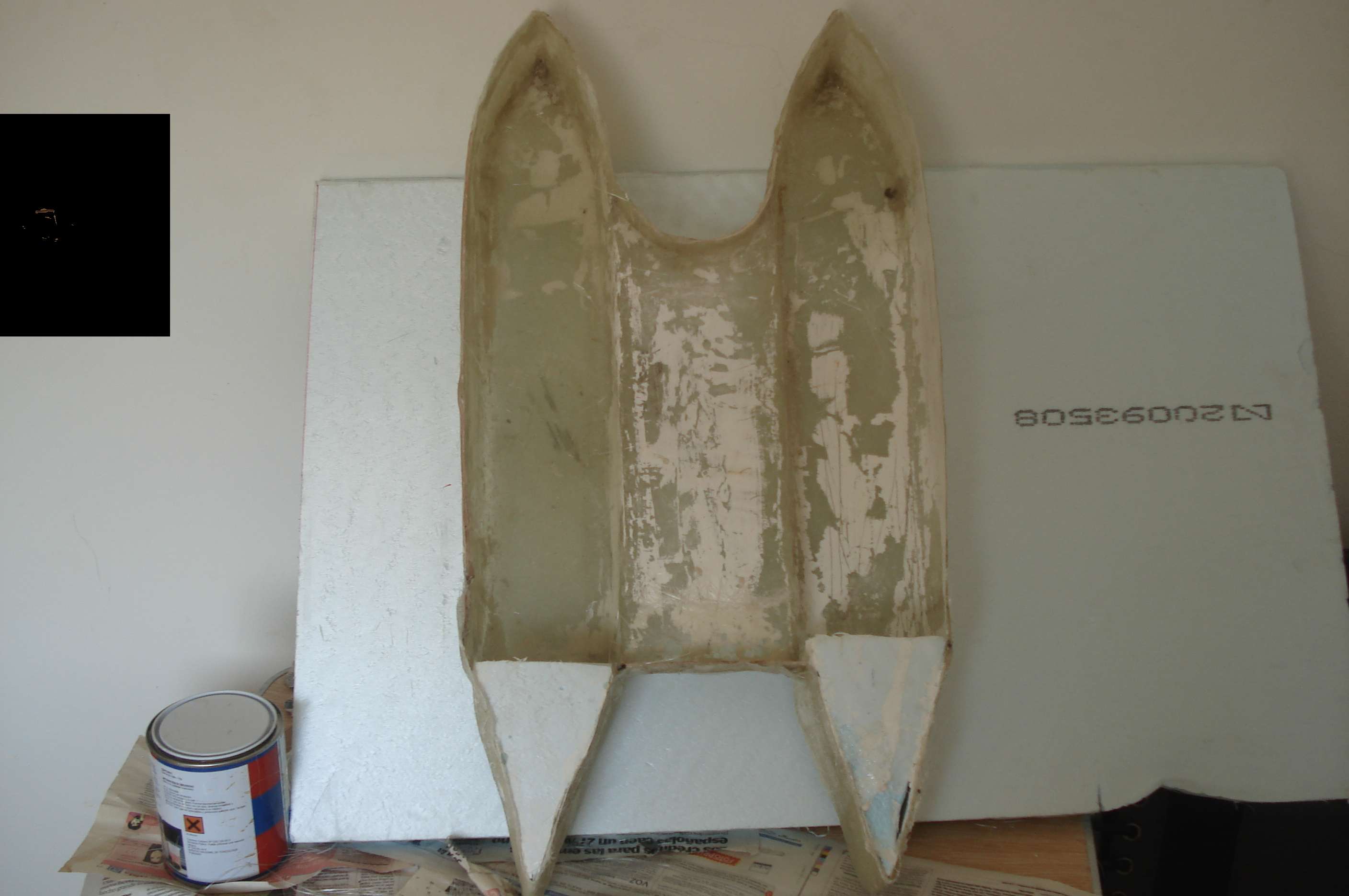

Posibles soluciones
1º cortar el casco y prolongarlo.
2º prolongar la popa.
3º construir un nuevo casco.
En principio utilizare la 2 opción , después de haber leído este documento de la FAO , me basare en el para prolongar la popa.
http://www.fao.org/docrep/009/x0487s/X0487S05.htm" onclick="window.open(this.href);return false;
Aunque no descarto la 3 opción.
El trabajo comenzara mañana.

piensalo bien, antes de cortar, que despues ya no hay remedio.
Re: barco cebador ( por microcontrolador pic )

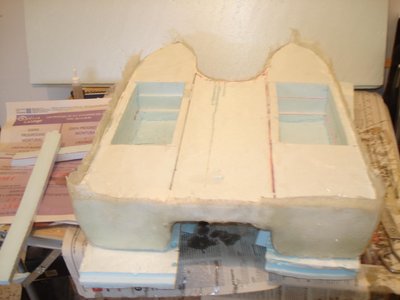

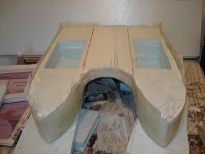

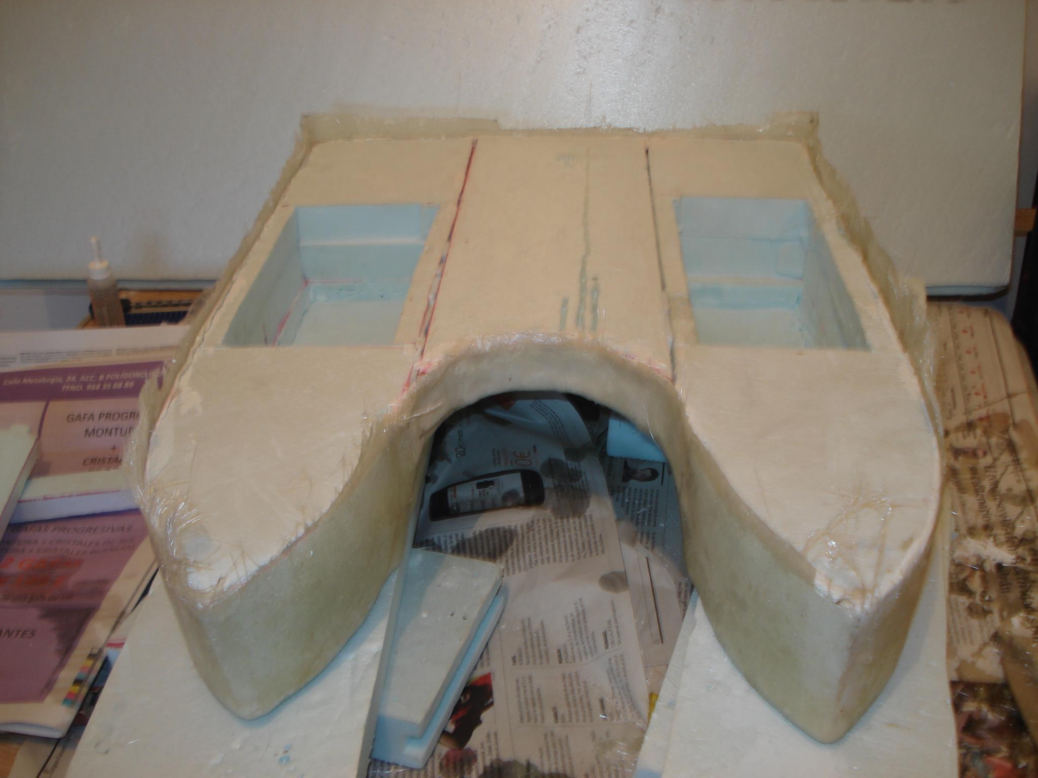

Hola amigo Geraldo es que soy un poco masoquista e igual empiezo otro………
Amigo José a veces es mejor cortar por lo sano…………..

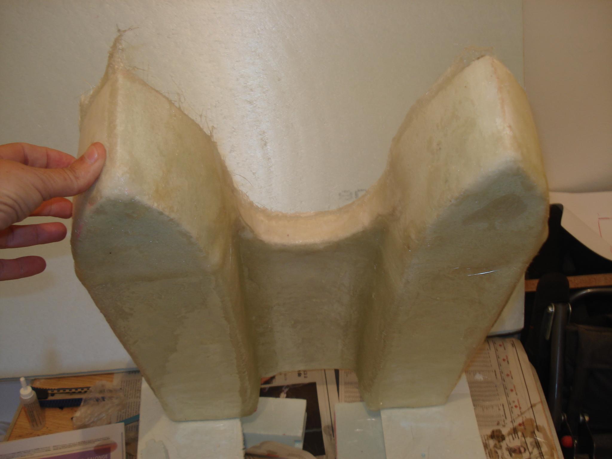

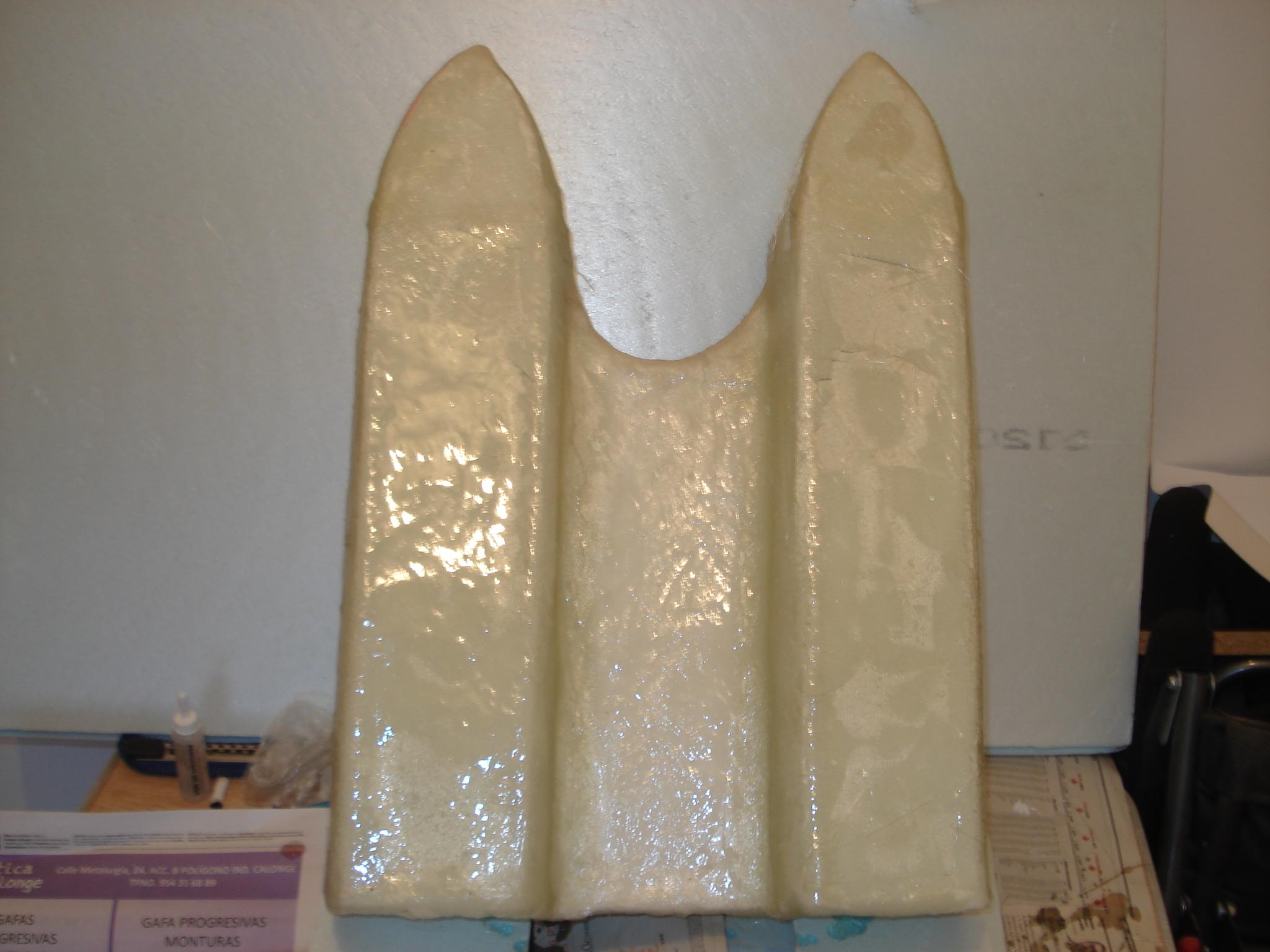

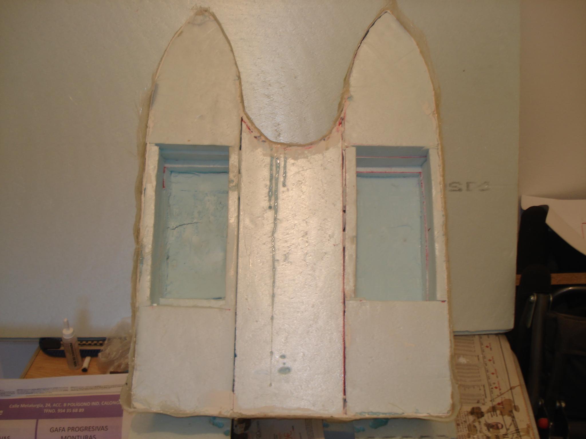

Bueno una vez pasado por quirófano el resultado es el siguiente ( ver fotos), como se puede observar creció en 18cm.
El siguiente paso será buscar un buen cirujano plástico para dejarlo guapito del todo, si alguno de vosotros sabéis de una buena clínica de cirugía estética, por favor comunicarlo, gracias.

Bueno, y si pica un "bisho" grande, te arriesgas a perder al Trabuquito ??.
En una ocasion pesque un congrio "grande", bueno seguro que siempre habra otro mas grande, pero el mio dejemoslo como "grande", crei que habia picado por lo menos un delfin. Te puedo asegurar que con esa picada te quedas sin Trabuquito, a no ser que solo te sirva de cebado y dejada de anzuelo.
