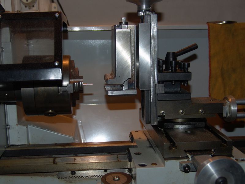

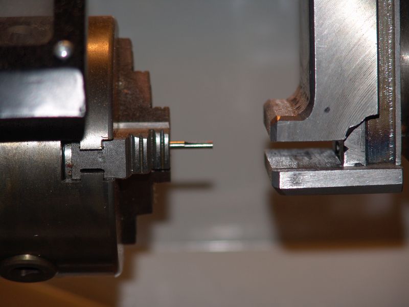

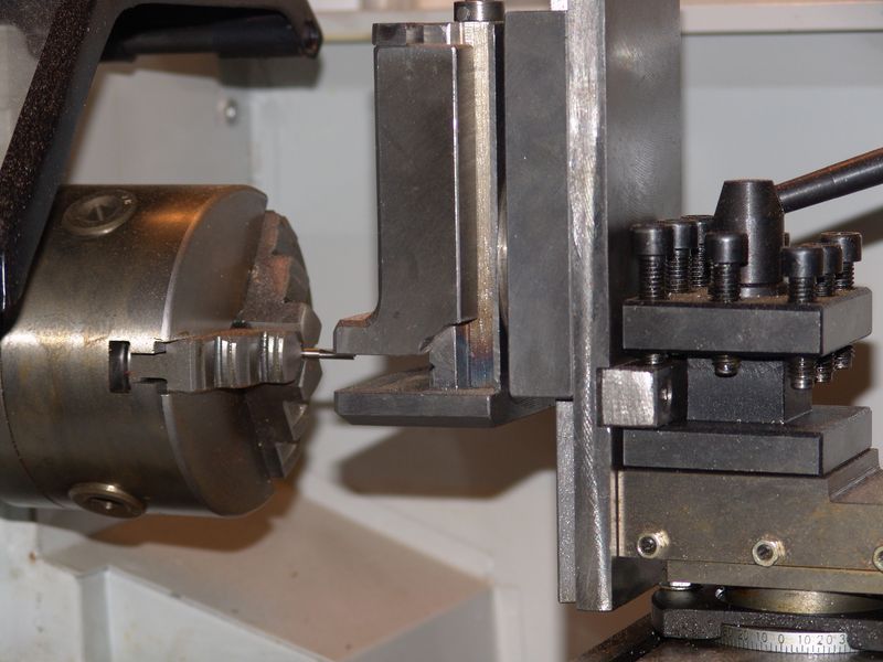

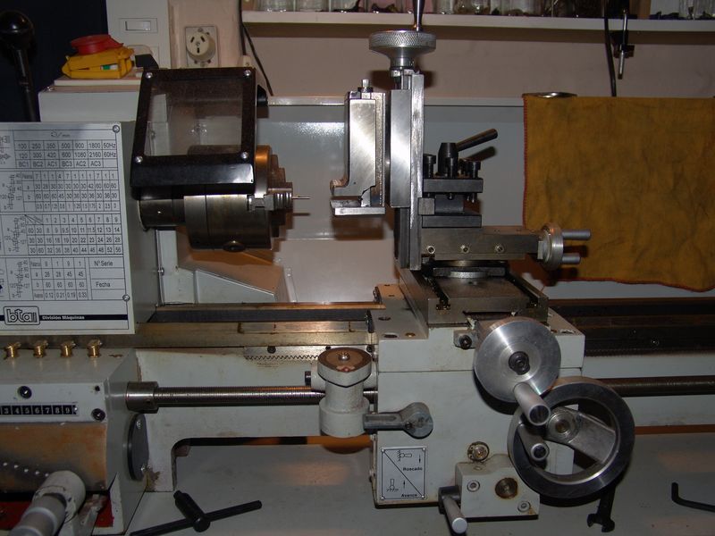

Aquí está como transformé el torno en una fresa, creo se entiende bien. Es una morsa montada en un charrió, y este montado en el portaherramienta. En el portaherramienta está una fresa de 3 mm que usé para hacer unas pruebas para el endentado de una quilla.
