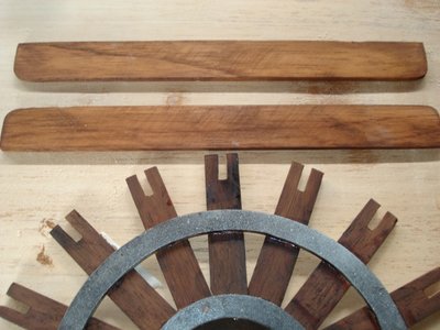

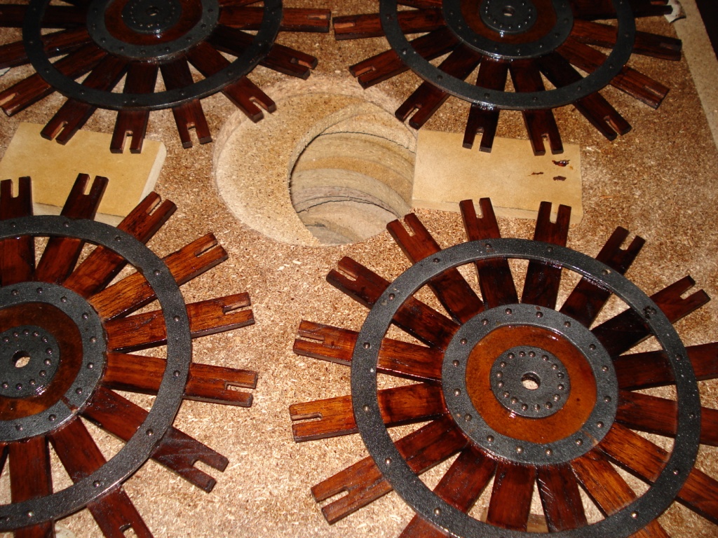

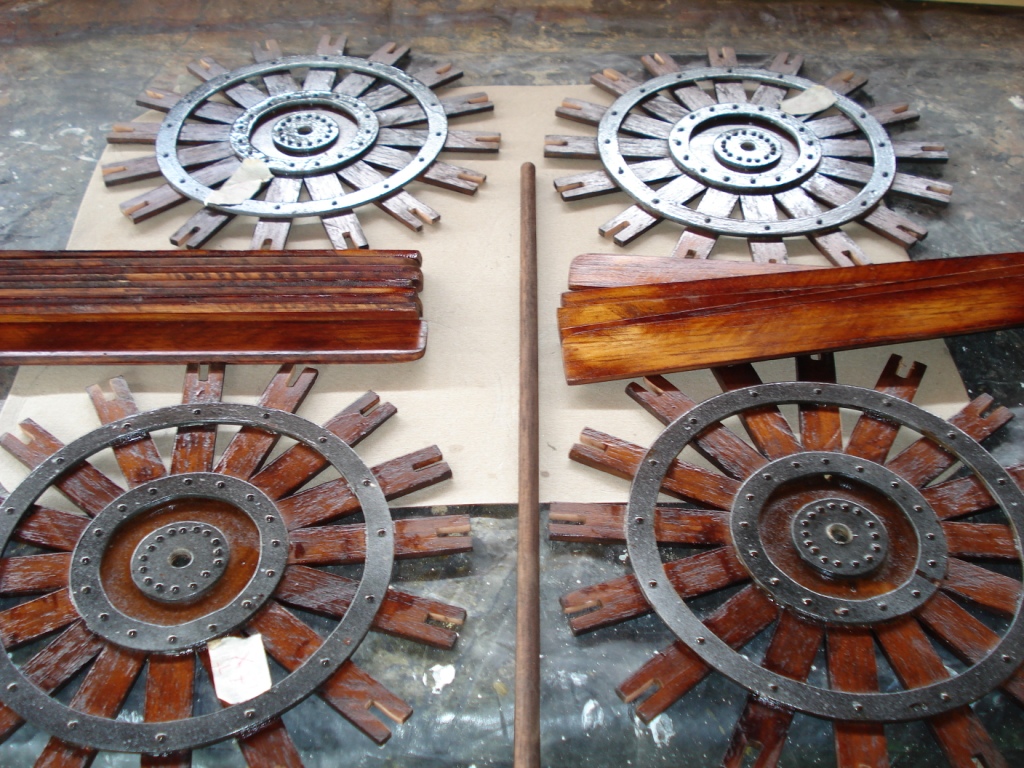

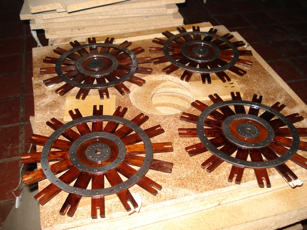

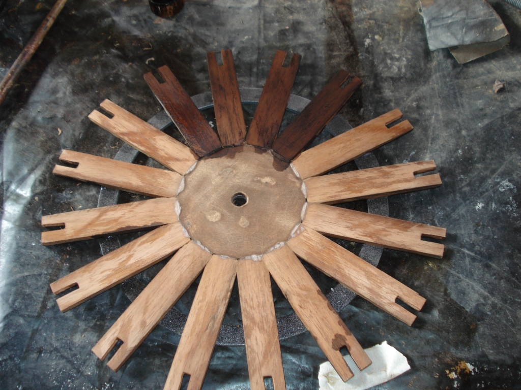

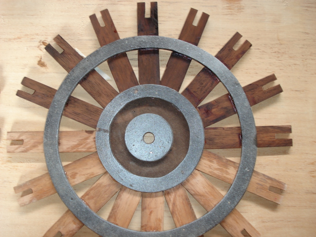

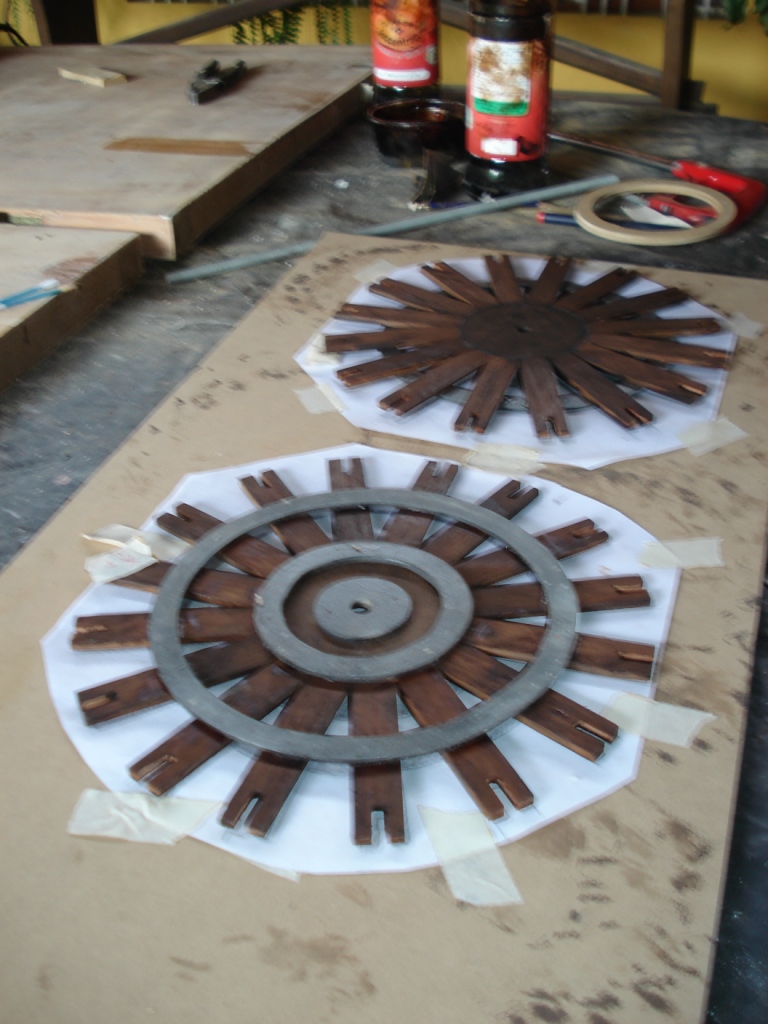

empezaremos a aplicar la tinta al conjunto, los soportes ya tienen su abertura superior para encajar las palas y estan debidamente tratados con sellador para madera
entintando la parte de atras del conjunto
la parte delantera
la parte delantera
Mensajes: 6496
Re: el rey del misisipi

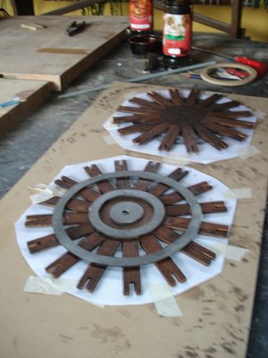

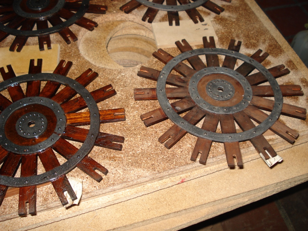

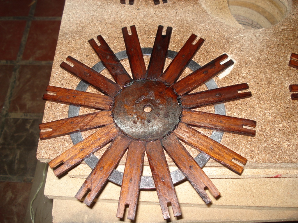

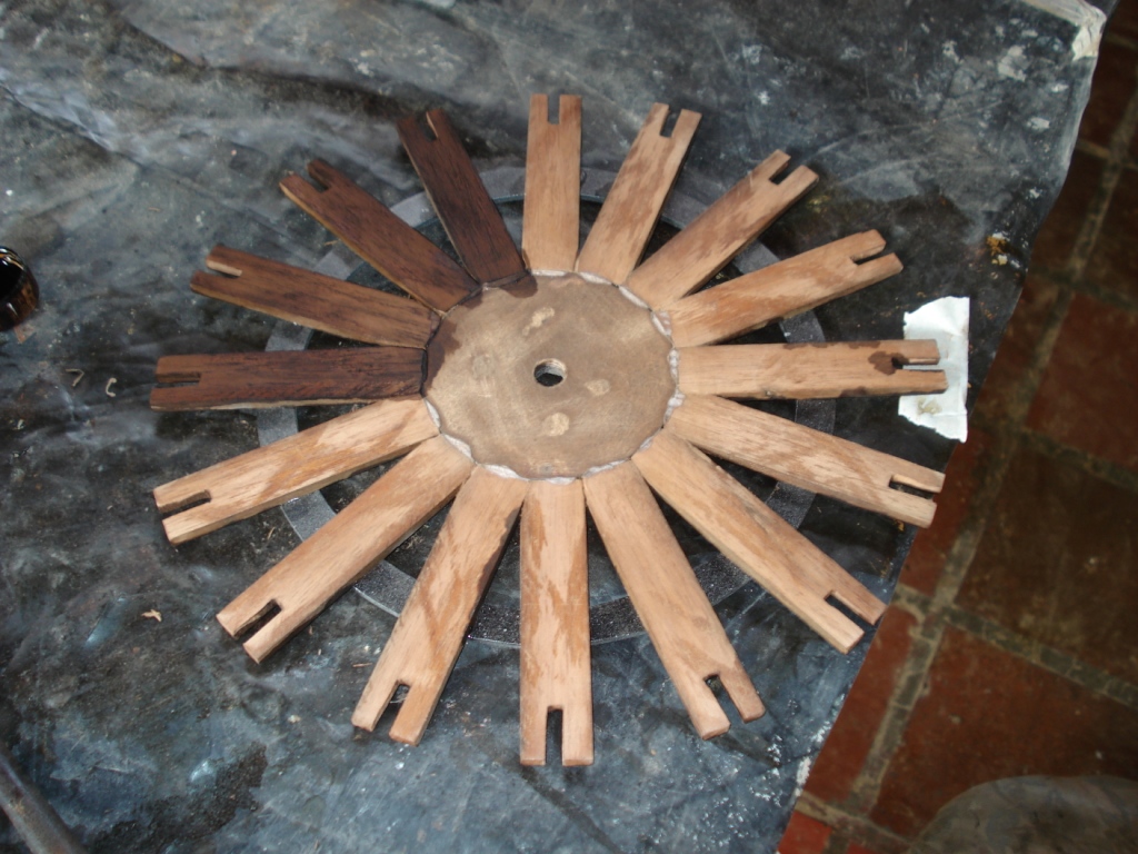

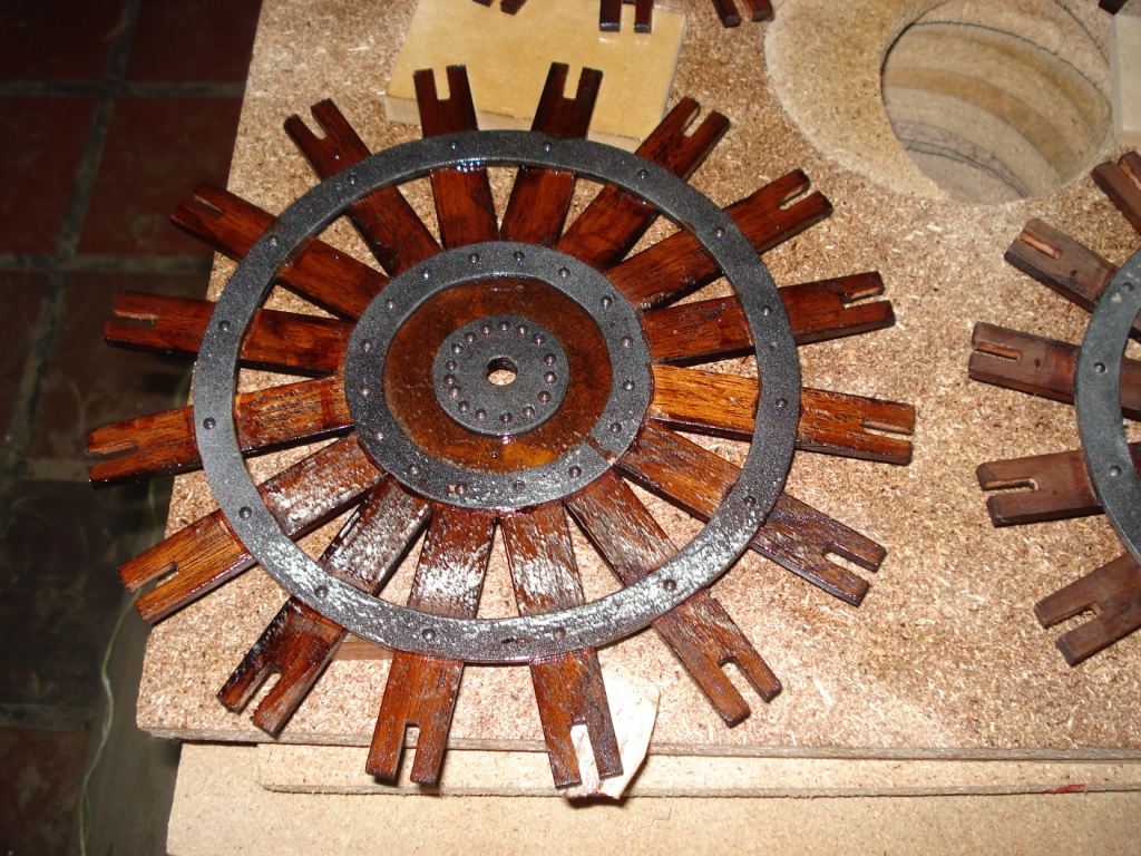

continuamos con la aplicacion de la tintilla
tinturamos la parte delantera del conjunto

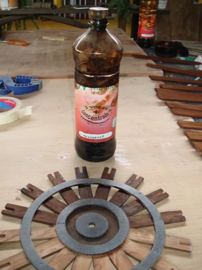

esta es la tinta utilizada color nogal concentrada
recordemos que en las palas se utilizo tinta color saman ver la diferencia.
me parece que se ve mejor la turbina de dos tonos que uno solo
Mensajes: 6496

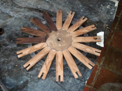

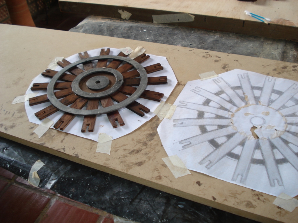

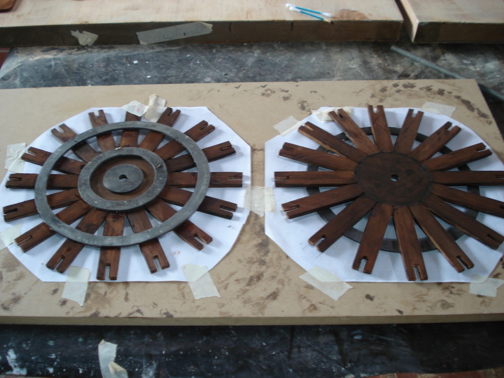

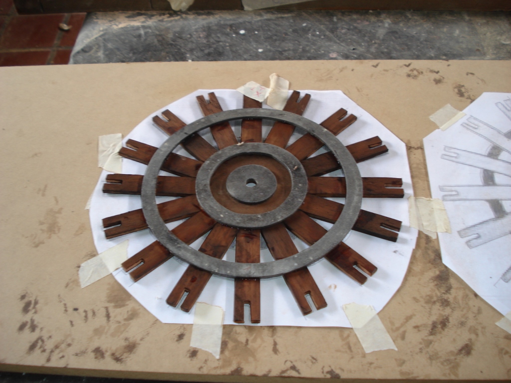

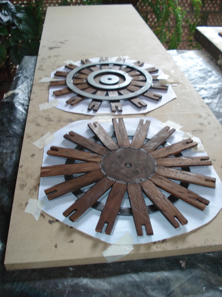

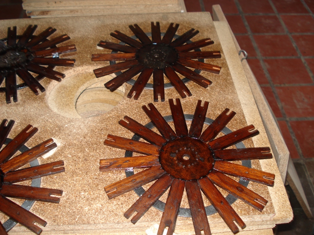

aqui estan ya entintados todo el conjunto
saque la foto encima de la fotocopia para que vean como dben quedar al ser armadas
otra cosa que le recuerdo es que al unir los soportes de madera al eje central con colbon
deben desgastarse con una lija los extremos para que entren bien y no quede torcida

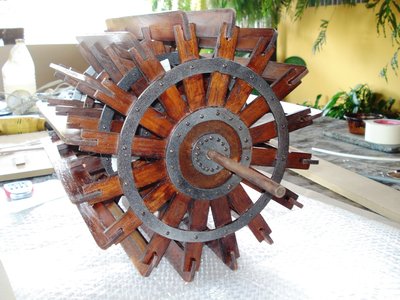

la rueda lista vista de frente y parte trasera

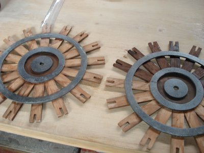

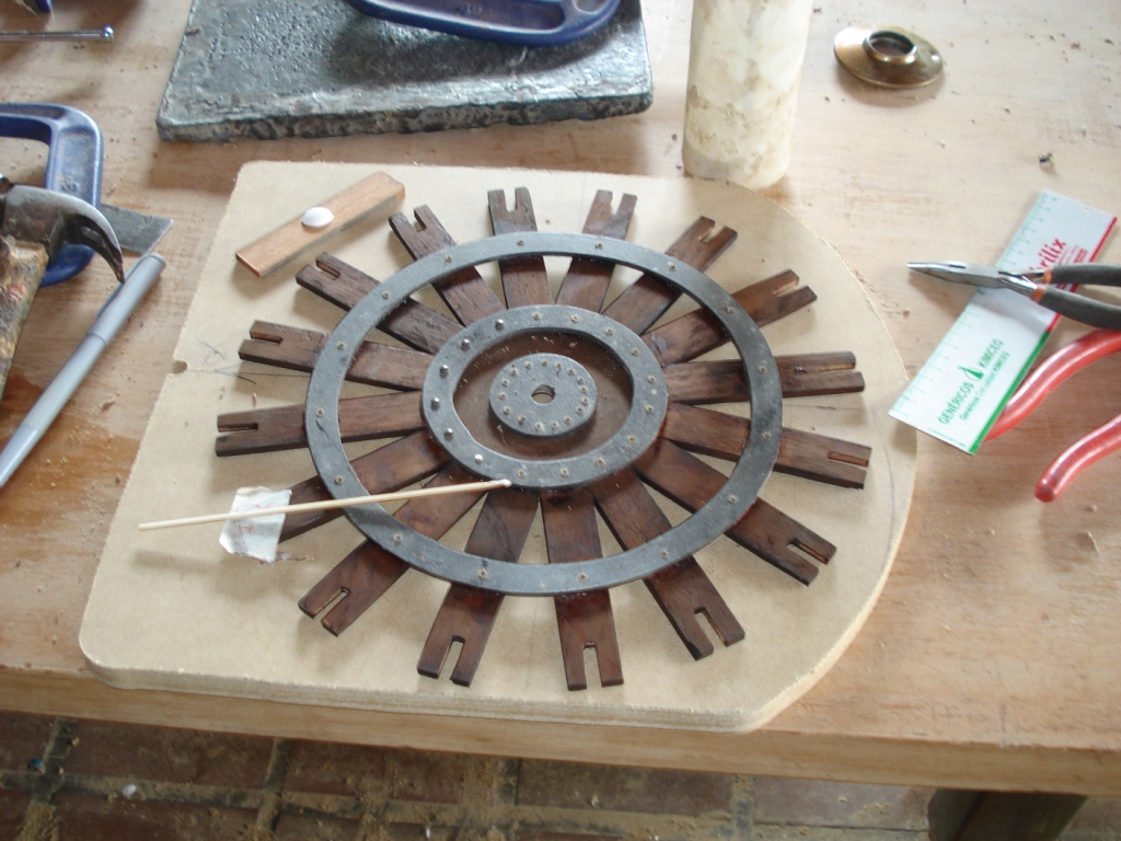

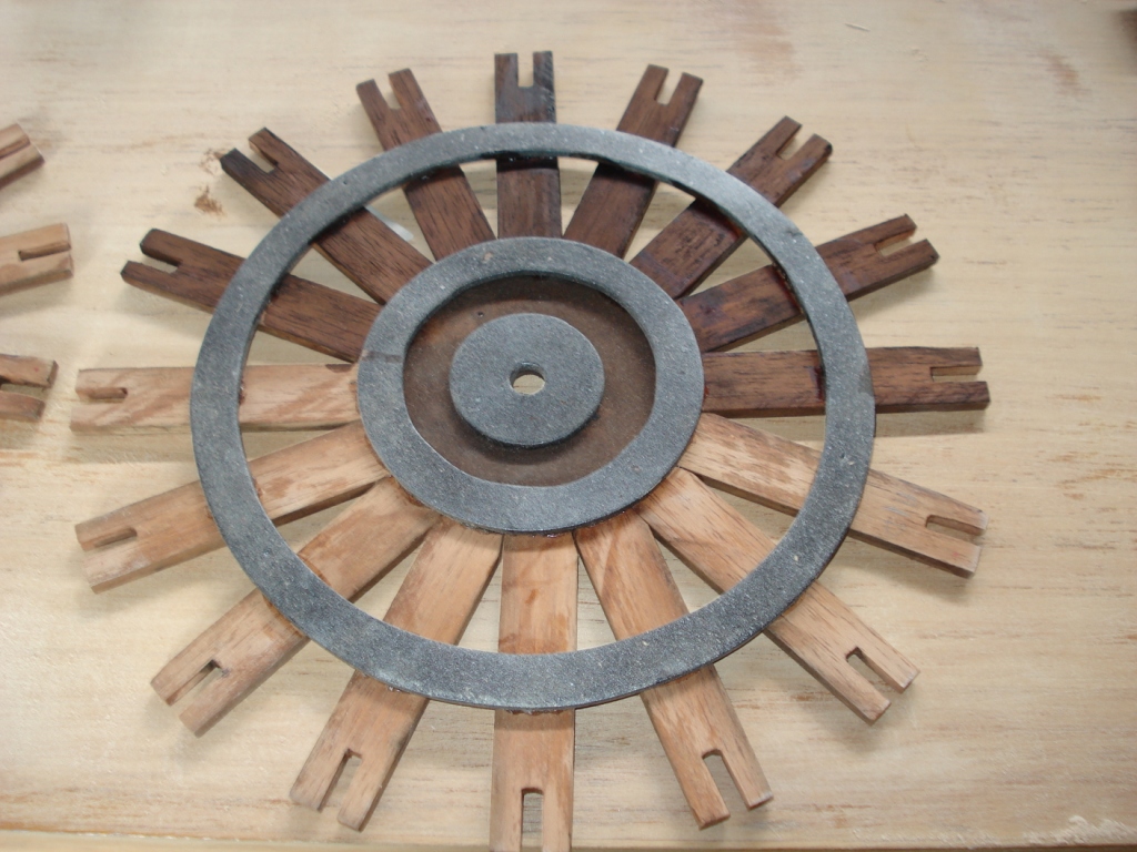

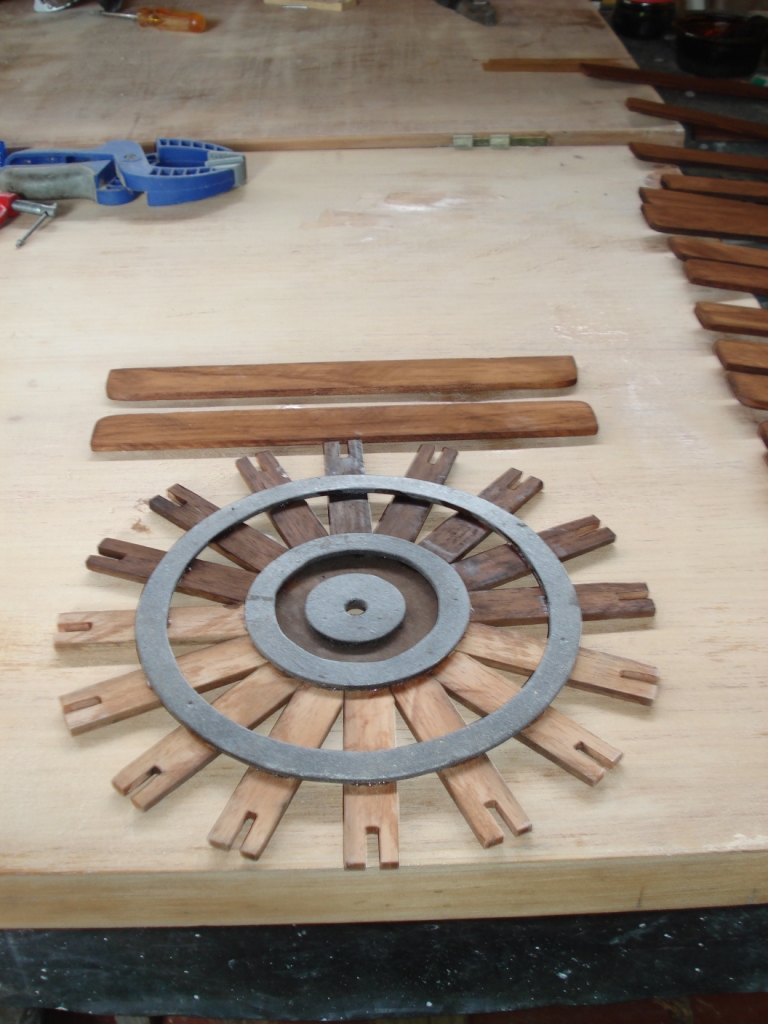

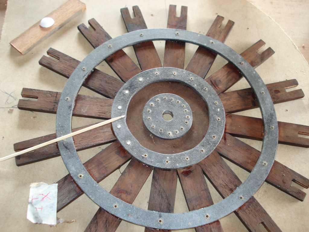

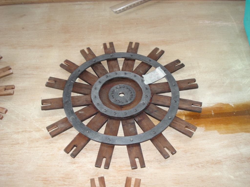

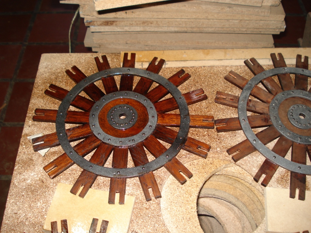

en estas tres fotos empezamos a remachar los soportes de las palas a los aros
se marca los orificios segun diseño
se perforan con broca
se le aplica cola y se mete el remache con un golpe suave de martillo

bueno aqui tenemos ya listo para armar la turbina, los soportes de las palas debidamente remachadas a los aros, las 16 palas y el eje central. todo pintado y tratado para soportar ser expuesto al agua.

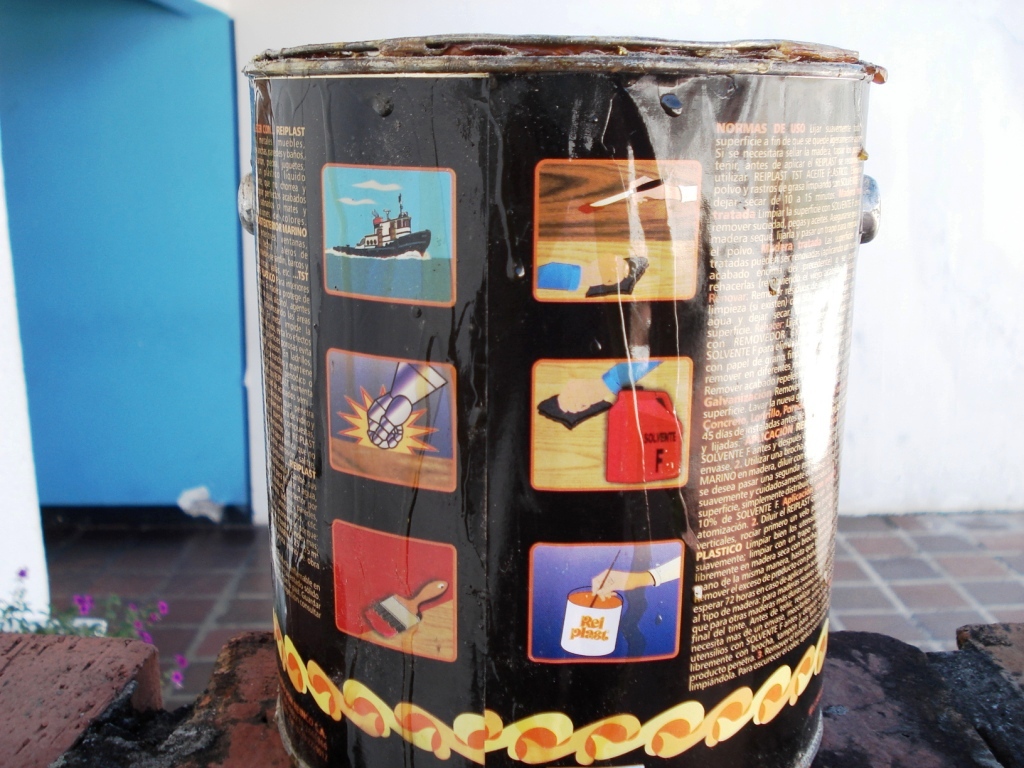

Tiene buena pinta. El poliuretano que utilizas es de uno, o dos componentes.
Mensajes: 6496
Gracias don Joaquin, si hay va cojiendo forma el rey misisipi; el producto que use en las palas y soportes para formar la turbina y en el casco se llama Rei Plast, exterior marino brillante, es un plastico liquido a base de poliuretano, sus propiedades son.
Extra resistencia a las severas condiciones atmosféricas del caribe, sus ingredientes especiales protejen de los rayos dañonos del sol y sellan para resistir al agua, sal, agentes quimicos, optima retencion de brillo, forma una dura capa elastica que no cuartea, pela ni decorora....
pero me gustaria conocer mas del poliuretano de dos componentes, ya que como dije antes tengo que darle otra mano al casco y me gustaria oir consejos antes de hacerlo.
hasta luego.
Rei plast
Rei plast
plastico liquido
plastico liquido

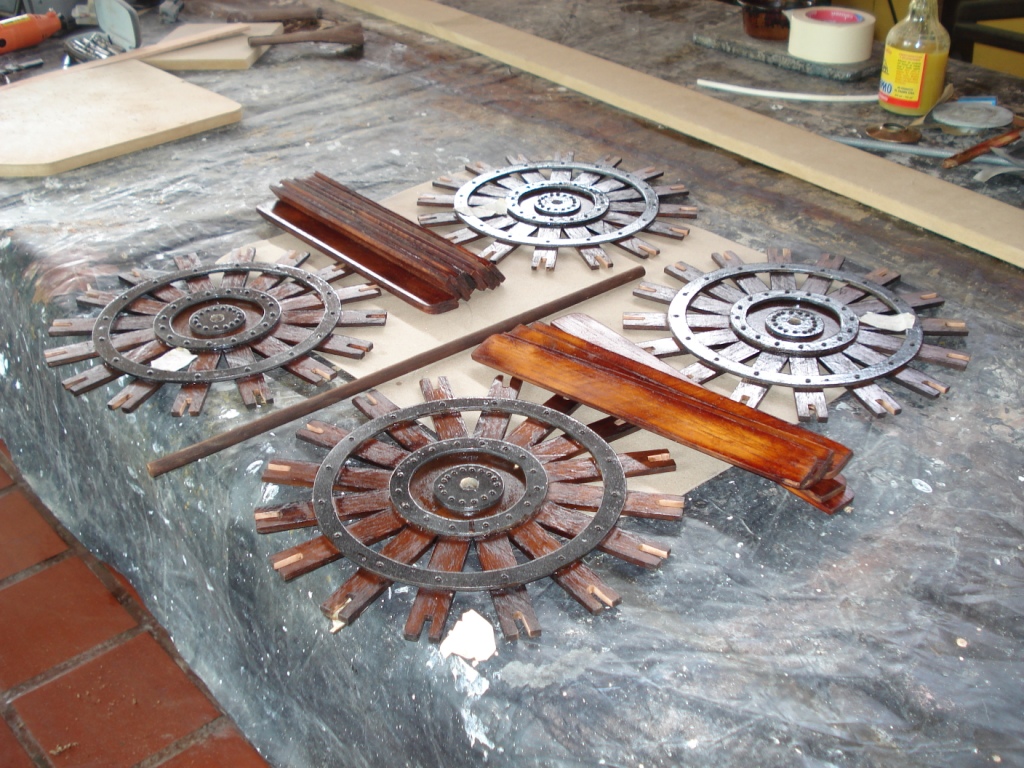

proximo paso vamos a armar la turbina, ya tenemos sus componentes..
Mensajes: 6496

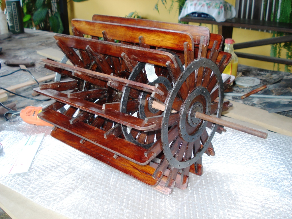

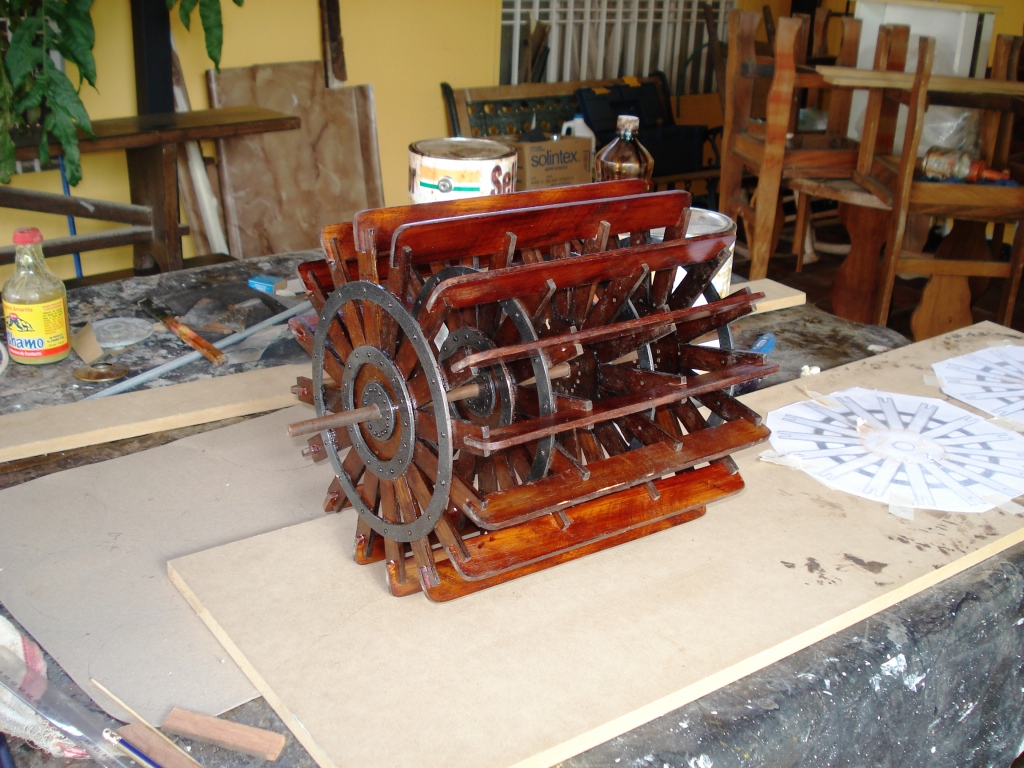

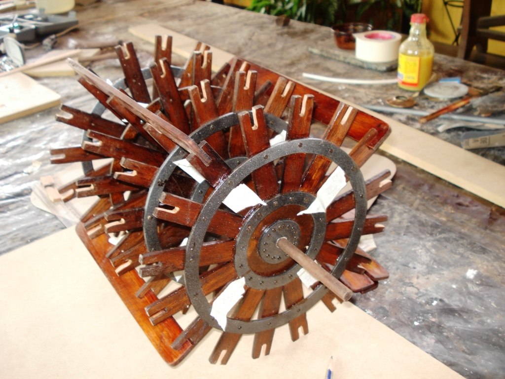

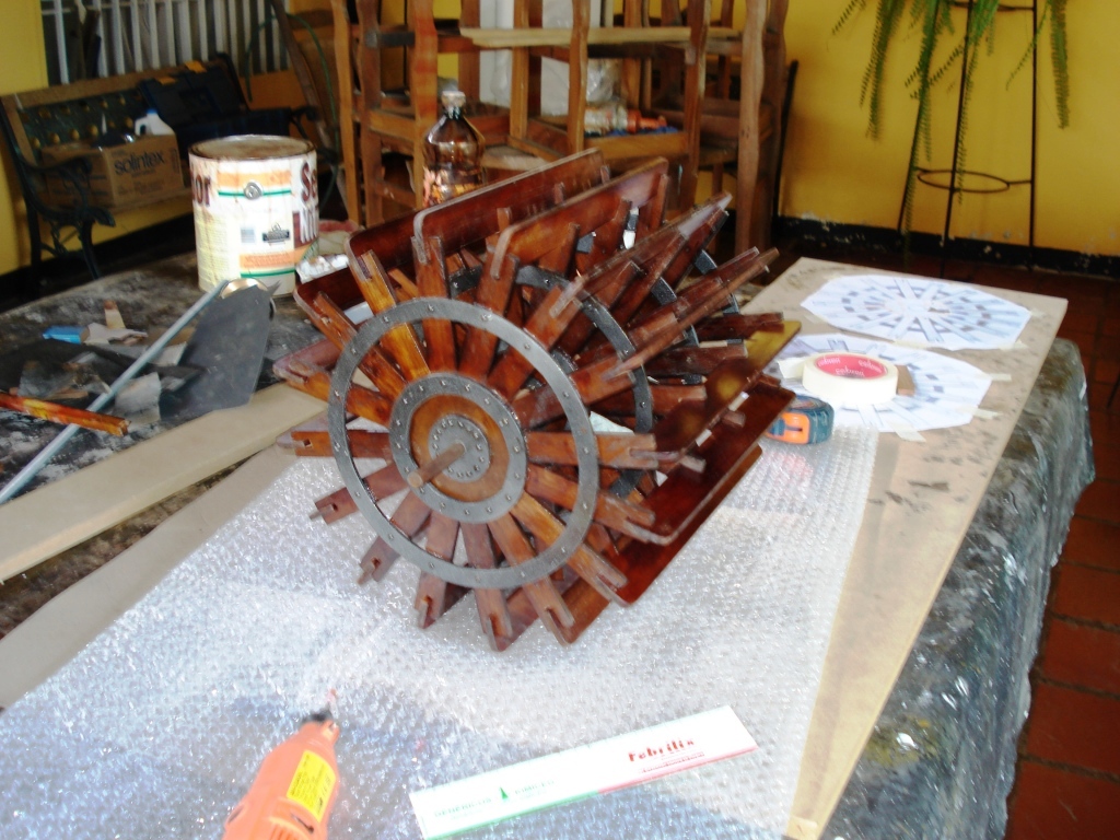

bueno os cuento que llego el gran dia de armar la turbina y el montaje sale exitoso, les cuento que este barco se hace al rio, ya que se hizo fue para el rio por su bajo calado......... tene presente a quien se anime a hacerlo que cuando amplie la turbina al tamaño requerido, marque en la hoja fotocopiada acordaos que son cuatro la misma o el mismo soporte superior en todas, conque fin para que todas coincidan mas precisas al momento de montarla y no den guerra mira bien esto ya que soldado no muere en guerra y si muere es por descuidado :lol: :lol: :lol:
empecemos vale..........
se coloca el eje principal, empezando a introducir los conjuntos, compuestos por sosten de pala, debidamente remachado a los aros o anillo.
tene en cuenta que dos conjuntos miran a la izquierda (remache es la cara)
y dos a la derecha (la parte remachada hacia afuera)
Mensajes: 6496

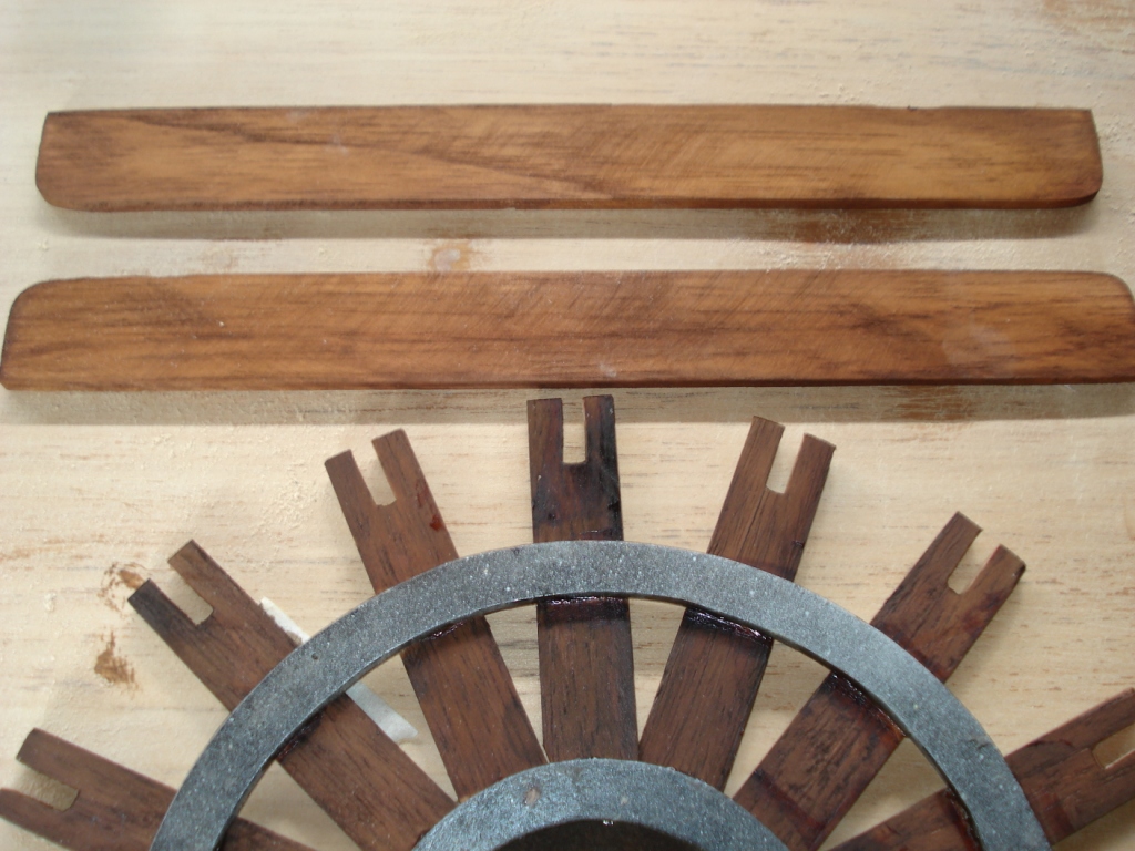

hay vamos hasta ahora todo marcha bien, hay que tener presente que si el modelo va a hacer a RC, y de este tamaño, es preferible remachar cada pala a sus soportes taladrando un orificio pequeño y metiendo un pasadorcito, asi evitamos que la pala se salgan al rotar
cada pala entre en la abertura superior del soporte, osea una pala entra en 4 soportes o sosten
se encolan las aberturas antes de calzar las palas
aberturas con cola
aberturas con cola

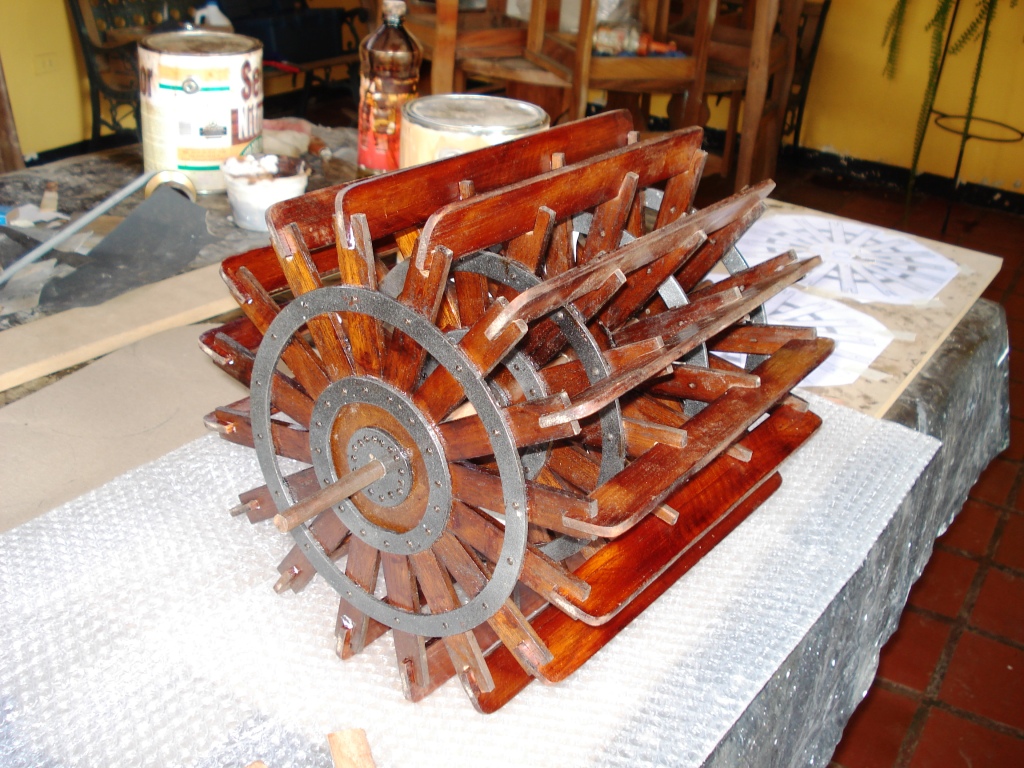

Mensajes: 6496

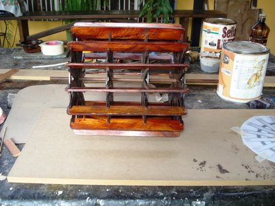

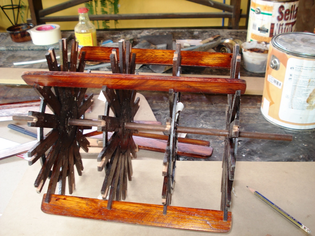

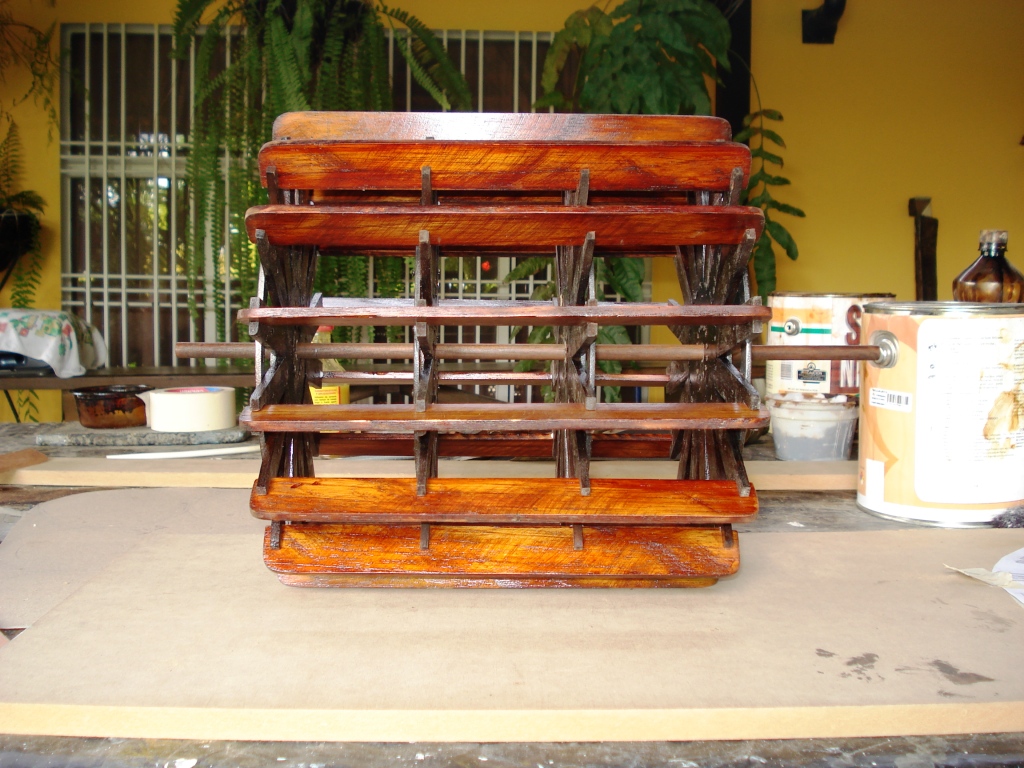

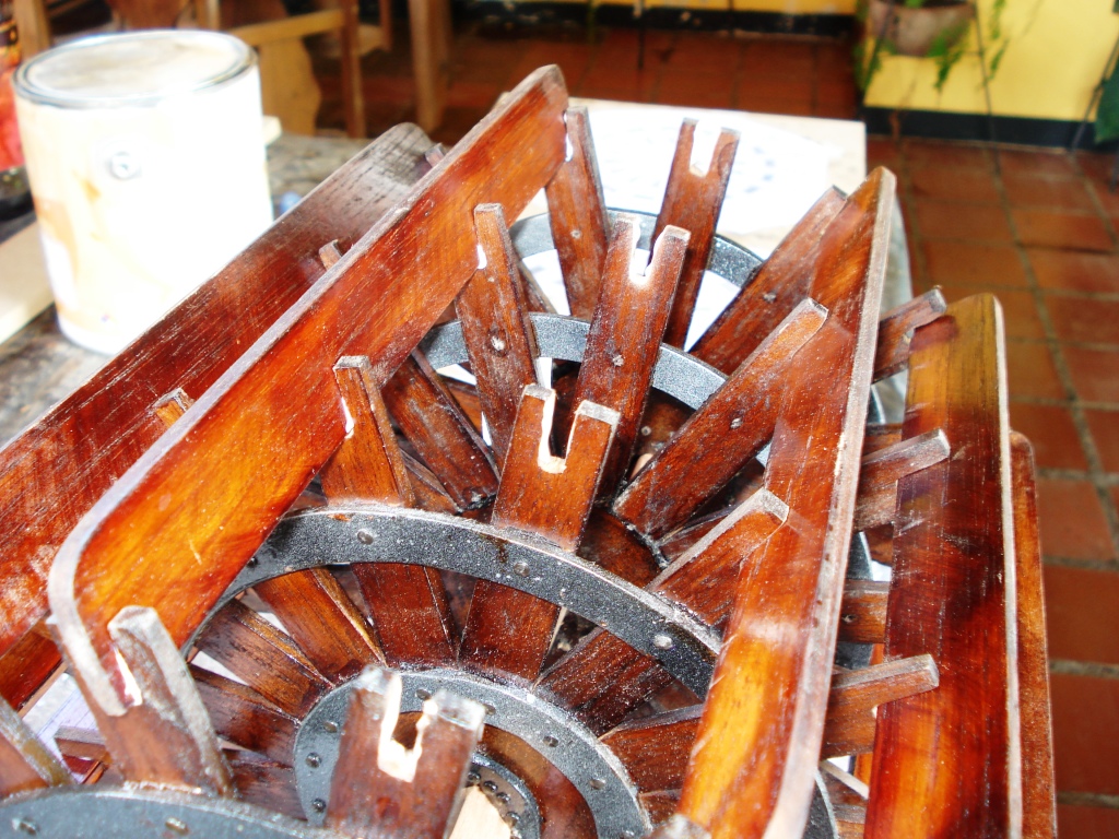

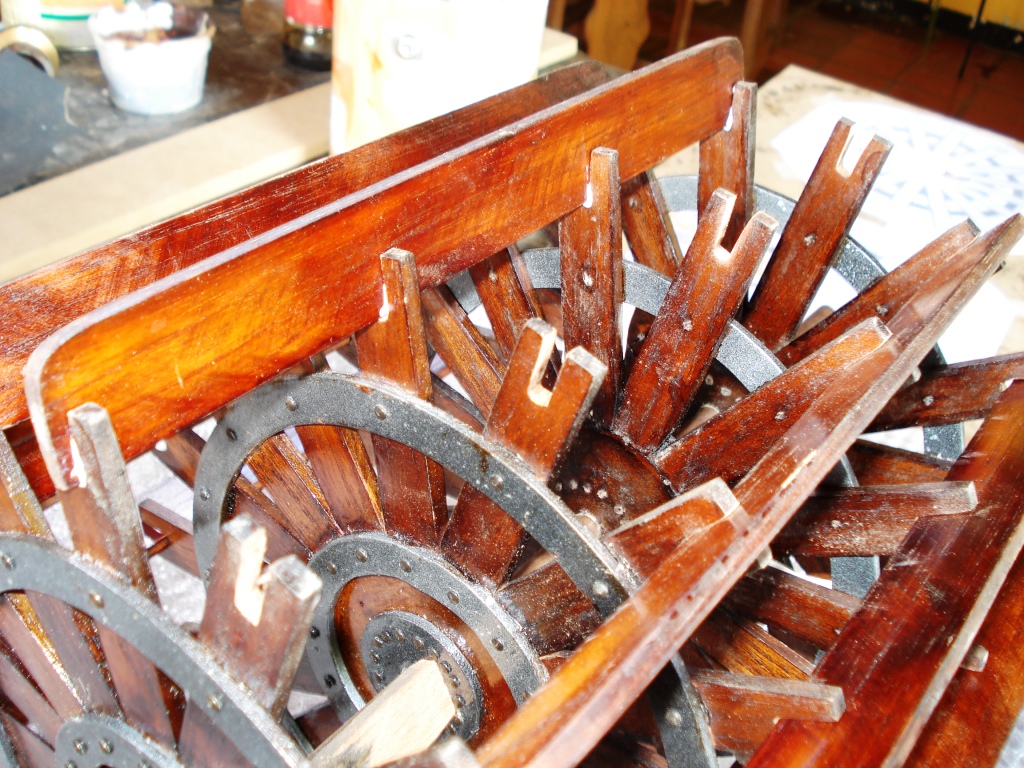

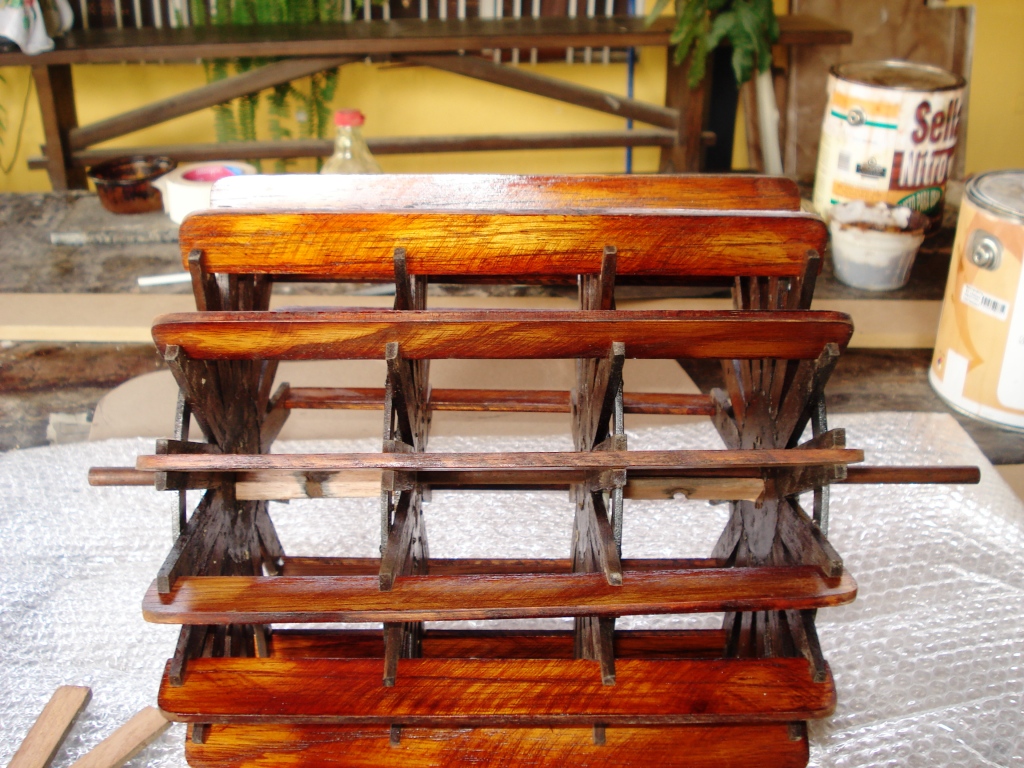

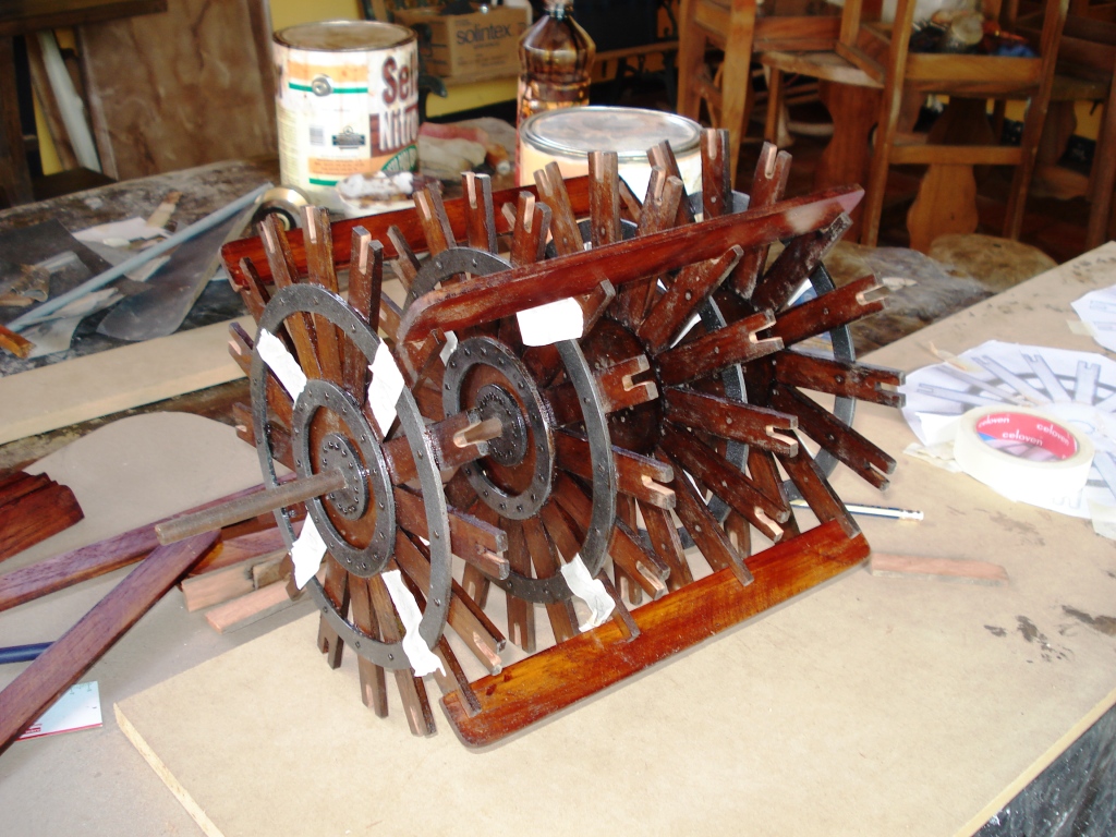

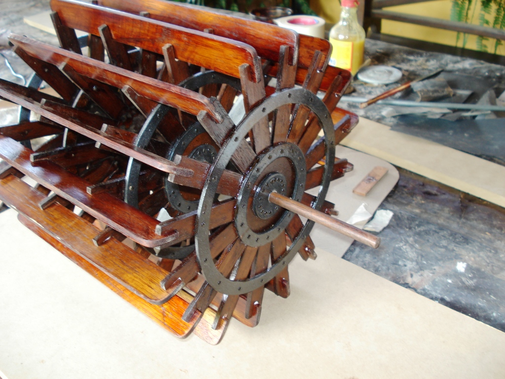

bueno asi queda montada la turbina, luego de secar el excedente de cola, dejar que se seque bien, se le da otra manita con aerografo de poliuretano a toda la turbina.
se monta la pala encajandose en cada ranura
se limpia el sobrante de la cola
y se deja secar 24 horas
Mensajes: 6496

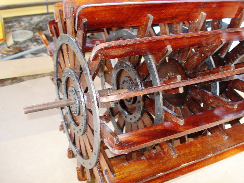

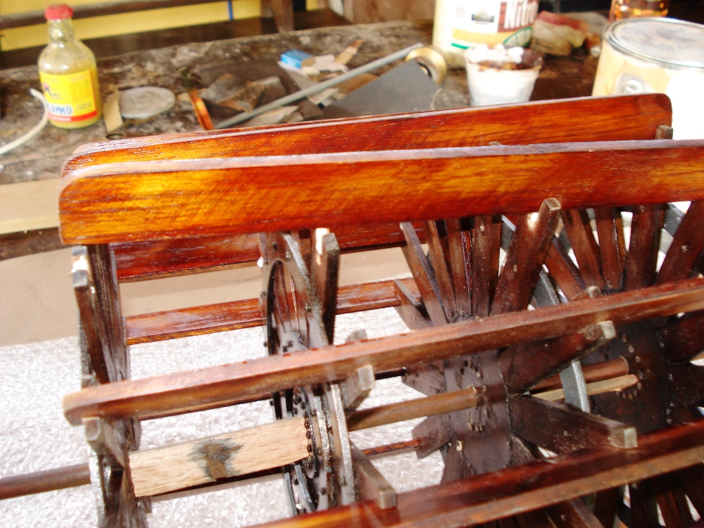

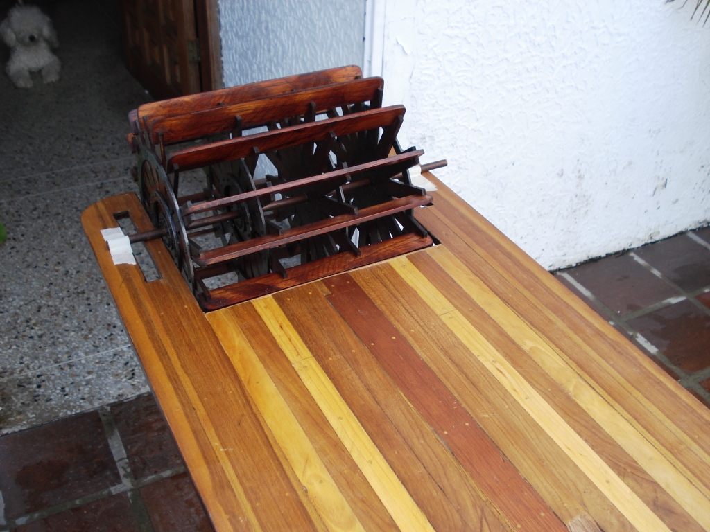

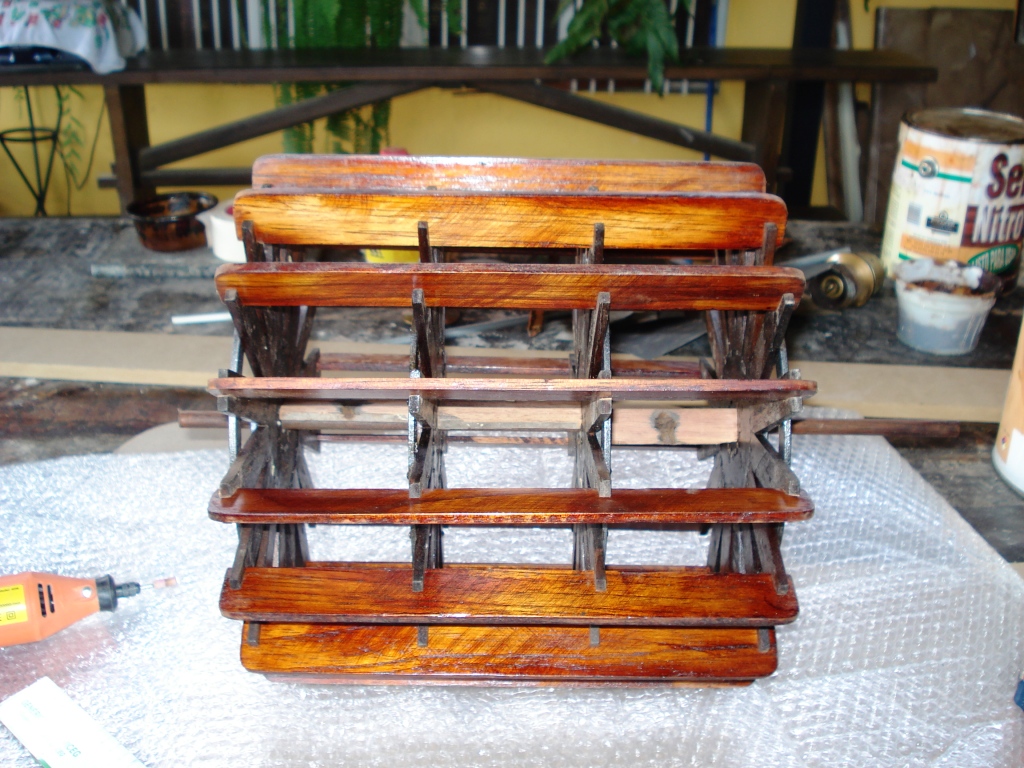

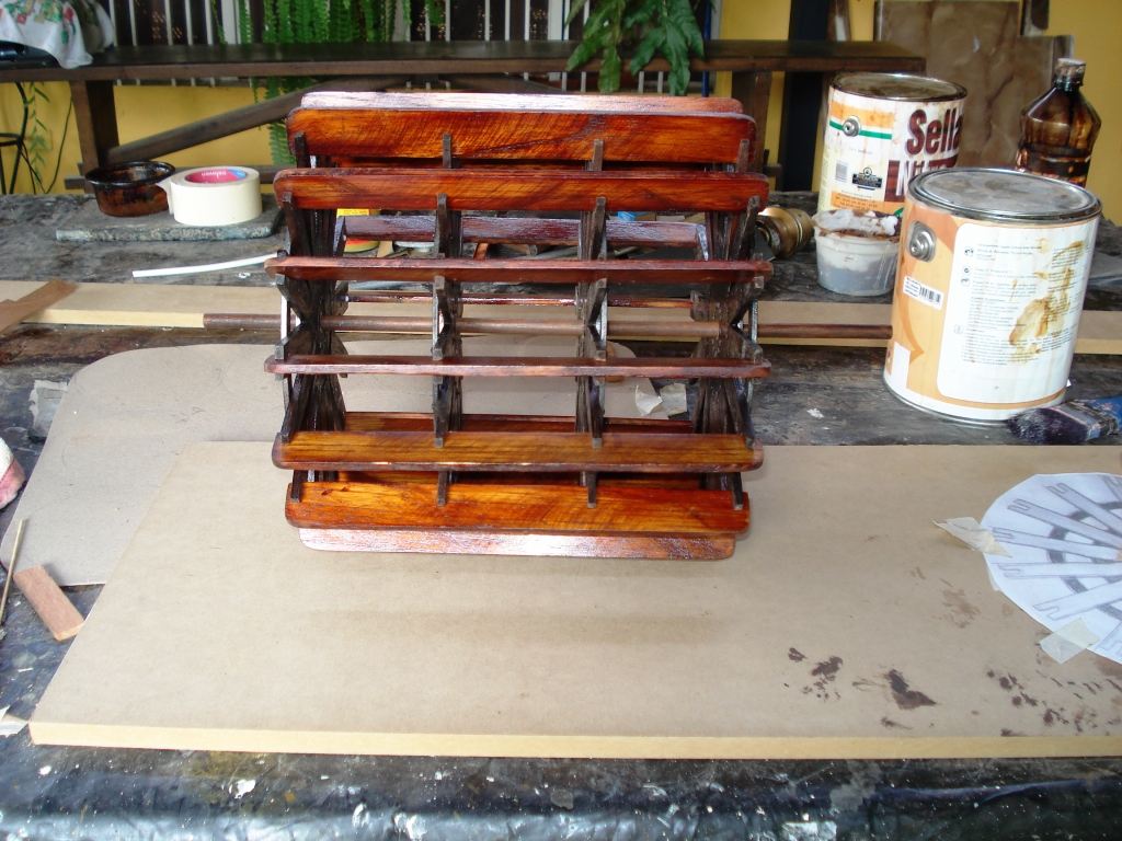

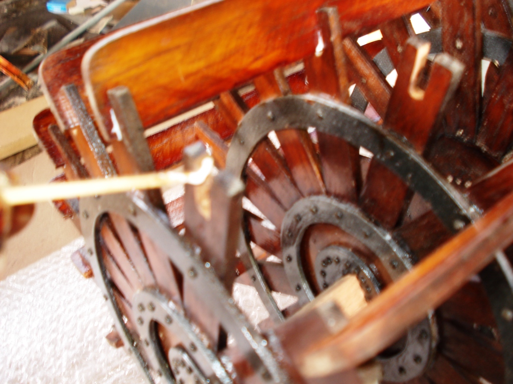

turbina concluida a ver que os parece
Mensajes: 6496
otras fotos de la turbina, desde diferentes angulos, para observar mas sus detalles
Mensajes: 6496

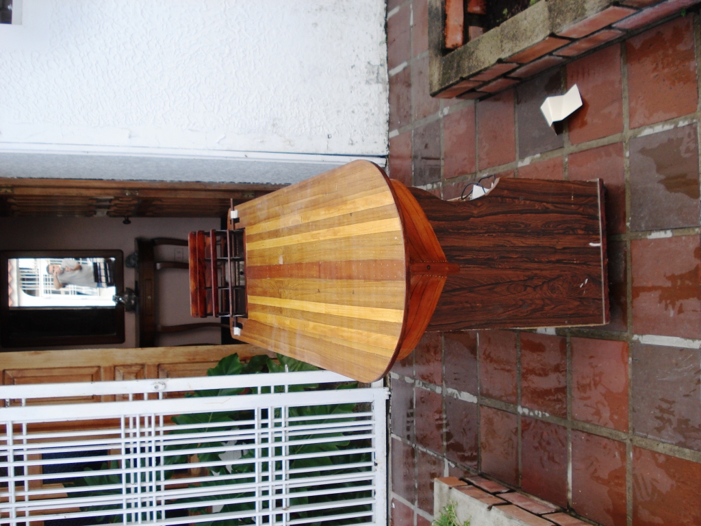

voy a enviar de a tres fotos de como se ve la turbina junto al casco
