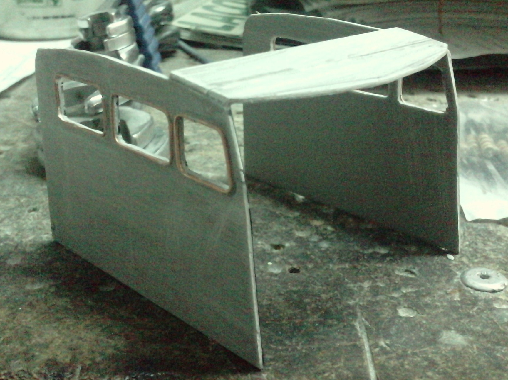

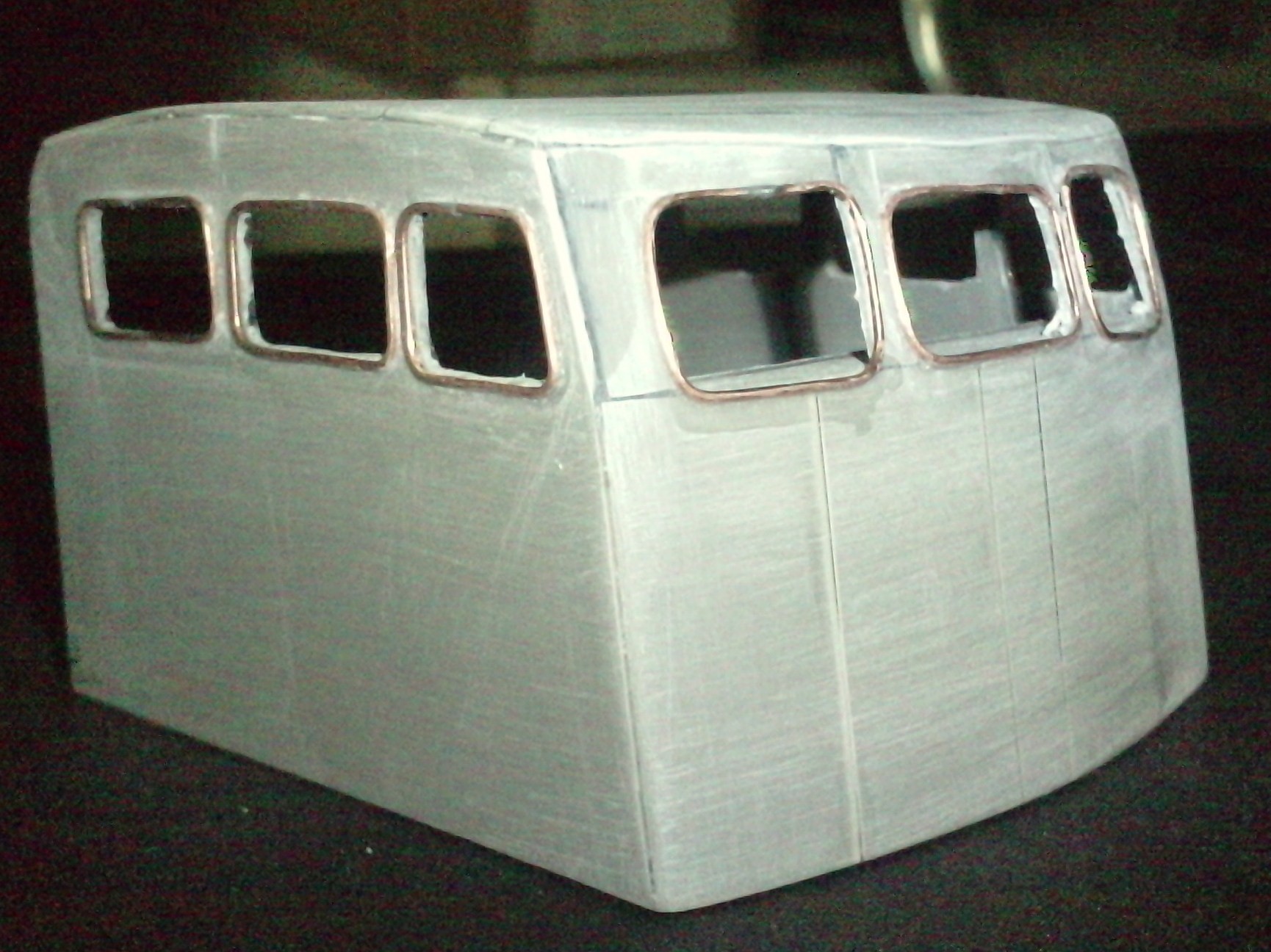

Hola a todos, despues de una semanita sin poder trabajar en el barco hoy vuelvo a ponerme, el csco lo tengo a falta de ponerle la fibra a ver si tengo tiempo y voy a comprarla, que ahora que cogere vacaciones tendre tiempo para ponerla tranquilamente, de momento he empezado con la cabina por ir haciendo algo... pongo unas fotos de como esta, falta ir puliendo algunas cosas pero va cogiendo forma.
si teneis algun consejo critica o sugerencia hos lo agradeceria muchisimo.
UN SALUDO A TODOS¡¡¡

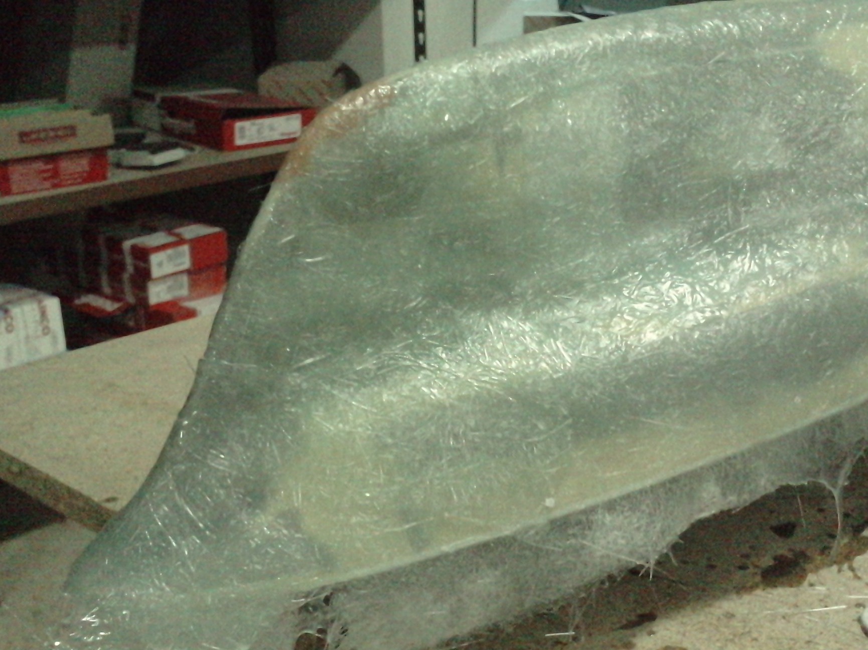

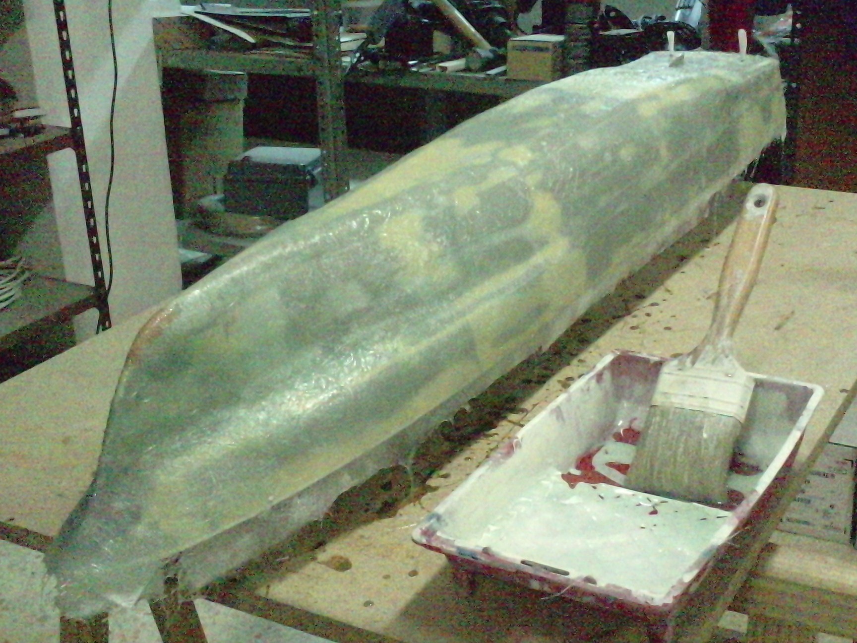

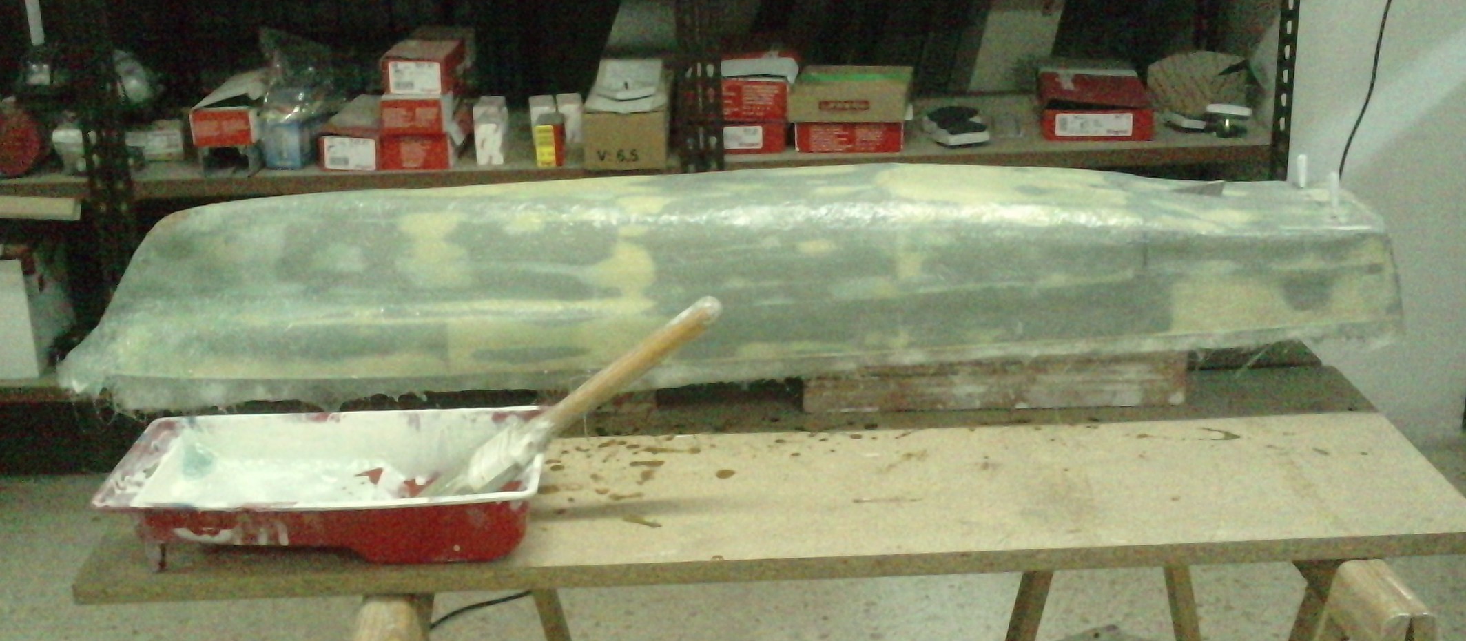

Buenas tardes a todos, pongo unas fotos del casco con la fibra dada, a ver que hos parece, para ser la primera vez que ponia fibra no a quedado mal del todo???
Se ve bien, ves como no es dificil?. Ahora revisalo bien, que no haya quedado ninguna burbuja de aire y si te ha quedado alguna cojes un destornillador o lo que sea, lo saneas y lo rellenas con masilla de poliester.
Buen trabajo.
Gracias a los dos¡¡¡
burbujas he ido mirando y creo que no hay ninguna, antes de darle masilla volvere a revisar a ver si veo alguna, ahora me espera unas cuantas horas de lija, pero bueno tendre paciencia, la verdad es que el resultado a sido bueno, y duro como una pidra eso si me a sorprendido.

Deberías de tomar correctamente las medidas de esa cabina.
Fíjate como en el plano, por la parte de proa se afina, no cometas el error de hacerla como yo, que luego no te caben los lanzatorpedos.
Si te decides a ponerlos. Deberás realizar ahora las ranuras de escape de los torpedos, esas muescas que tiene el casco para que no choque la hélice del torpedo al ser lanzado. Si no lo haces ahora, luego te va a ser muy difícil.
En general, deberás pensar y redimensionar convenientemente la cabina para que todo te entre cómodamente.
Otra cosa que tienes que tener en cuenta es la colocación de todos los elementos rc antes de cerrar la cubierta, y añadir a ésta una tapadera en popa para poder desmontar cómodamente la parte del timón.
Aprovecha en cuanto la tengas lijada para retirar todo lo que puedas del costillaje, que te sobrará para colocar los elementos rc. Aunque parezca grande, andas justo de espacio, al ser un casco muy plano.
