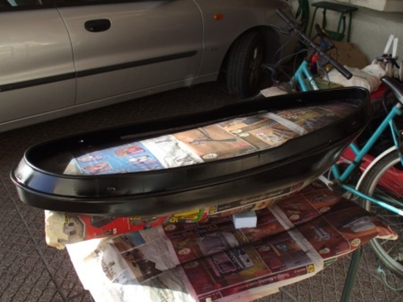

la restante de la pintura del enganche
o resto da pintura do casco

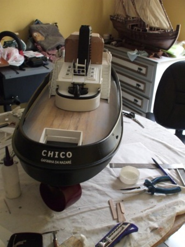

Impresionante tu trabajo, podrias explicarme como has hecho los rotulos, te quedaron perfectos.
Paulo_Agra
Mensajes: 101
Registrado: Sab Jun 02, 2007 10:47 pm
Ubicación: gaf.nazaré Portugal
Mensaje por Paulo_Agra »
gracias
si usted habla “del chico” el nombre había sido hecho en vinilo en una impresora del corte
se falas do nome "chico" foram feitos em vinil numa impressora de corte

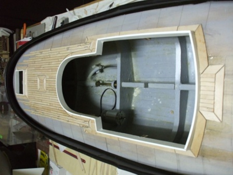

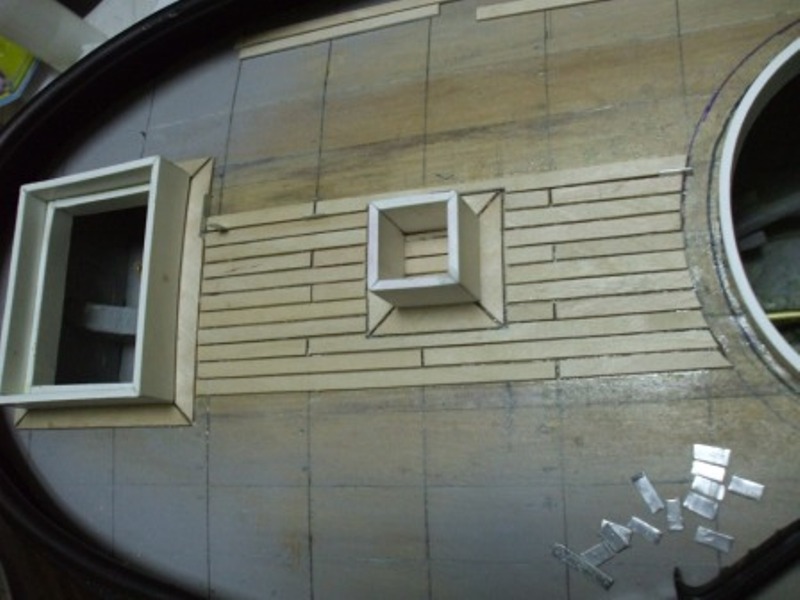

el comienzo de la guarnición de la cubierta
o começo do forro do convés

Esmeradinho , é que é bonito :D
A ideia dos calços de aluminio para separar as ripas é bem vista.
foi mesmo uma ideia de sorte pois estava a cortar os paus que os médicos usam para ver a garganta (1 dá 3 ripas)e comecei a pensar cmo os iria colocar e na mesa estava um pedaço que tinha sobrado dos suportes das balsas tem a espessura certa e a cola não lhe pega muito quando começa a endurecer é só retirar é daquelas sortes :mrgreen: :mrgreen:
una idea de la suerte era igual por lo tanto era cortar las maderas que los doctores utilizan ver que la garganta (1 de los 3 listones) y comenzado a pensar el cmo iría ellos a colocar y en la tabla era un pedazo que tenía sobrado de las ayudas de las balsas tiene el cierto grueso y el pegamento no coge a él muy cuando comienza a endurecer está solo quitar es de esos suerte

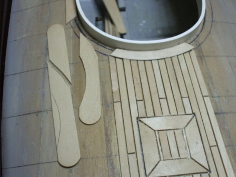

mais um detalhe pronto
más uno detallará pronto

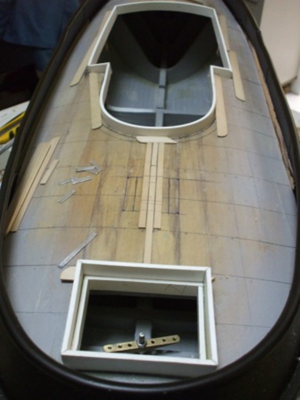

mais um pouco do convés
também já fez a sua primeira navegação

El calafateado de la cubierta, ¿como lo haras?
saludos.
de comenzar será llenado de la masa poliester o acrílico el color del calafate
de inicio será preenchido com massa poliéster ou acrílica á cor do calafate

hola, en primer lugar te felicito por el modelo, yo estoy haciendo uno el cual por falta de tiempo a quedado "parado", pero mi pregunts es la siguiente... con que tipo de pintura le diste al casco por su parte exterior?, gracias
Paulo_Agra
Mensajes: 101
Utilicé la tinta en del aerosol medio brillo
utilizei tinta em spray meio brilho

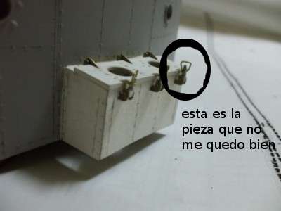

Paulo_Agra escribió:mais um pormenor
hola Paulo, sabés que traté de hacer las manivelas de las escotillas, con un alambre de cobre de aprox 1mm de grosor, pero luego de haberlas hecho todas, no me gustaron como quedaron, y quería preguntarte si utilizaste algún metodo especial para hacerlas, o solo con una pinza de punta fina?, a vos te quedaron mas triangulares, y a mi mas redondeadas, es lo que no me gustó,
saludos y espero me comprendas
