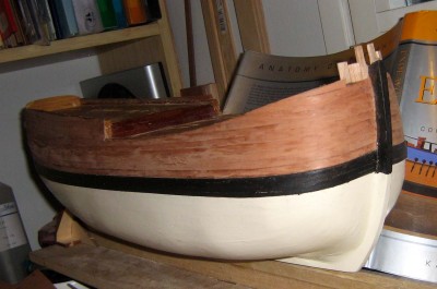

Tercera vez que inicio esta entrada.
Aunque hace mucho tiempo que no pongo ningún avance, el proyecto ha ido adelantando pero muy poco a poco.
Intento seguir las imágenes de las réplicas hechas por los australianos.

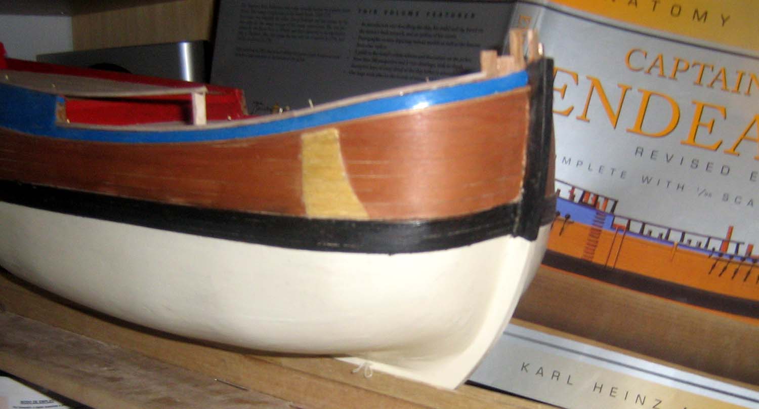

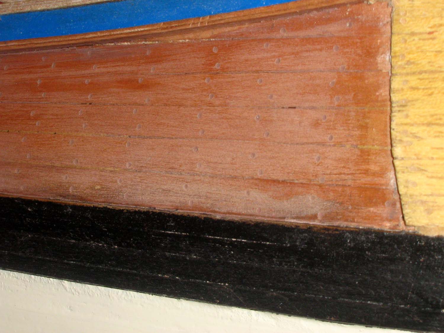

Os pongo unas imágenes del forro de la obra muerta en peral.
pakkus
Mensajes: 755
Mensaje por pakkus »
Me alegra verte de nuevo , va tomando forma. La combinación que le has dado en peral y pintura me gusta mucho.

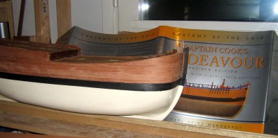

Para que veais que sigue avanzando
freijanes
Mensajes: 591
Mensaje por freijanes »
Como siempre amigo Manuel, despacito y buena letra.
Me está gustando mucho, los colores acertadisimos, avanza, avanza que estoy espectante.

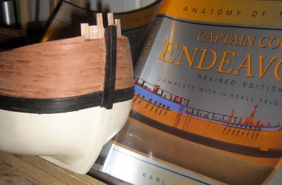

Lo último de hoy.
Son detalles difíciles de enfocar bien con mi cámara, y menos a estas horas.
Mañana pondre alguna más con luz de día.

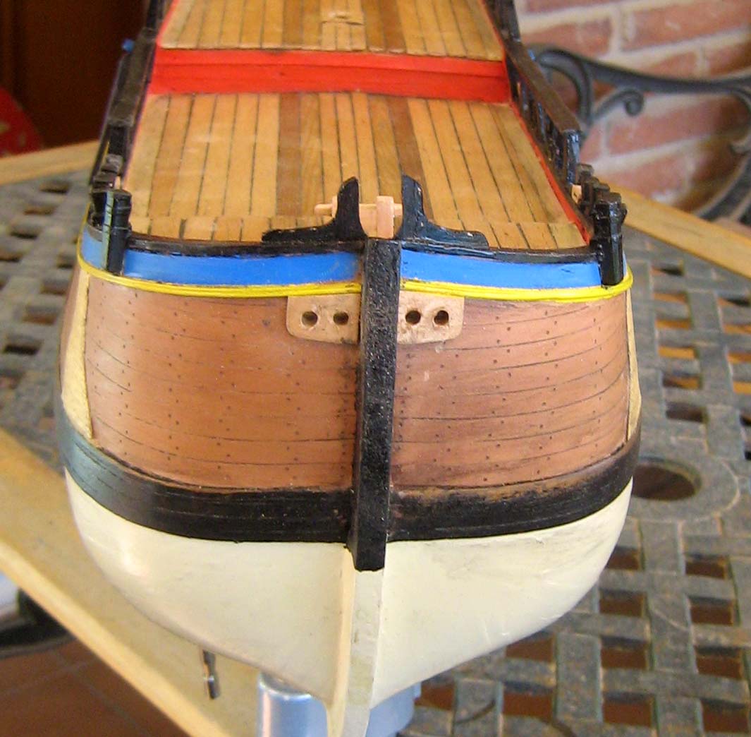

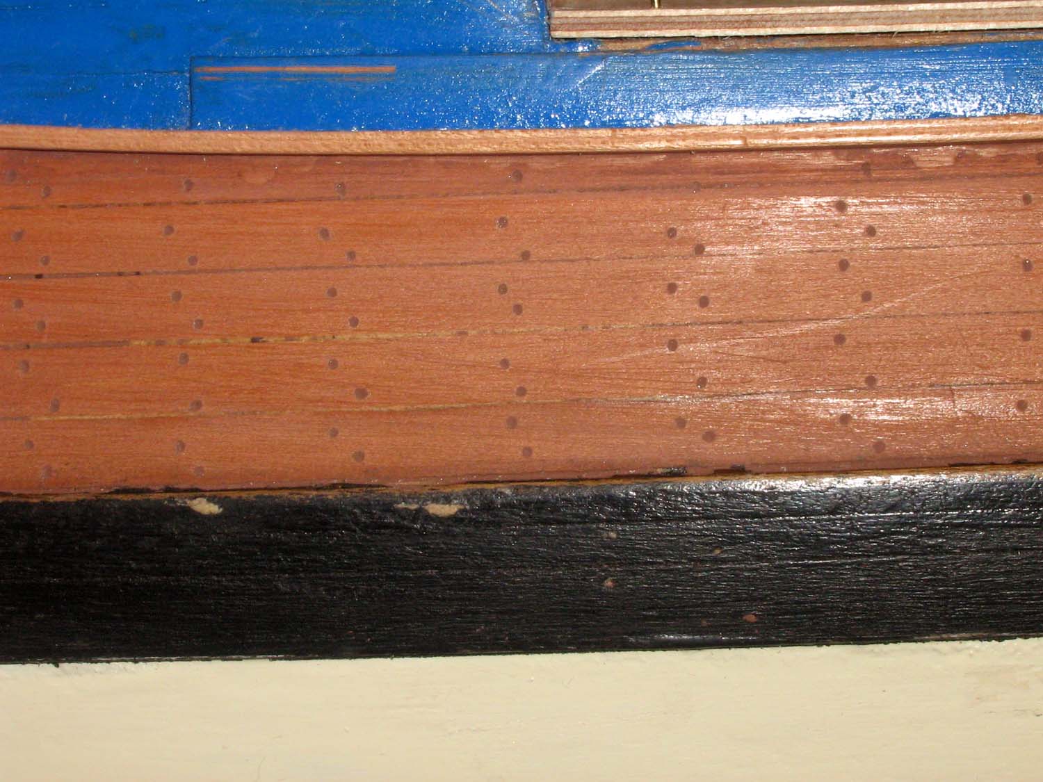

Es mi forma de poner el claveteado. espero que se aprecie, al natural el efecto me gusta mucho.
jmolinas
Mensajes: 1672
Mensaje por jmolinas »
El claveteado me gusta mucho. pero una pregunta: ¿la separación que se detecta entre las tracas, ¿es a propósito? ¿de qué material se calafatean si es que hay que hacerlo. El tono de la madera es fantástico.
zapalobaco
Mensajes: 2333
Mensaje por zapalobaco »
Esa separación es fruto del macro del objetivo. Al rellenar con masilla los agujeros del claveteado, se rellenan tambien las grietas entre tracas, pero a simple vista es inapreciable.

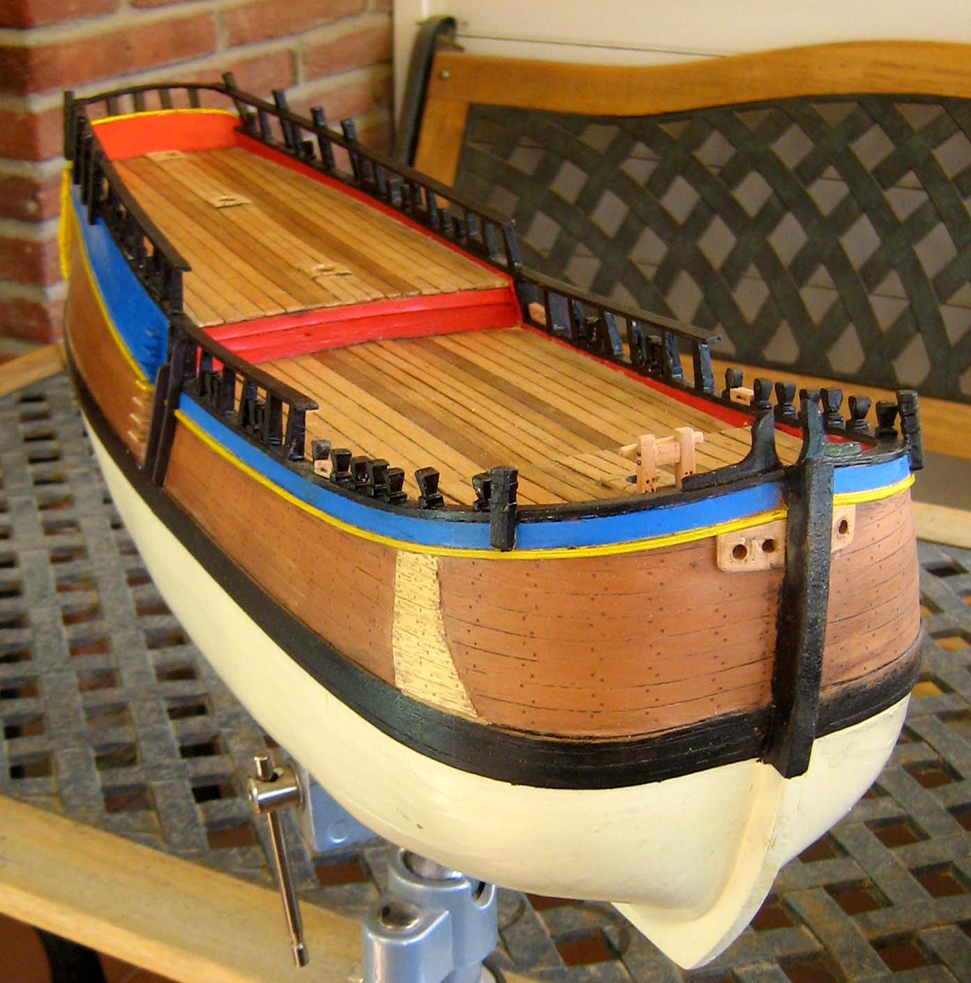

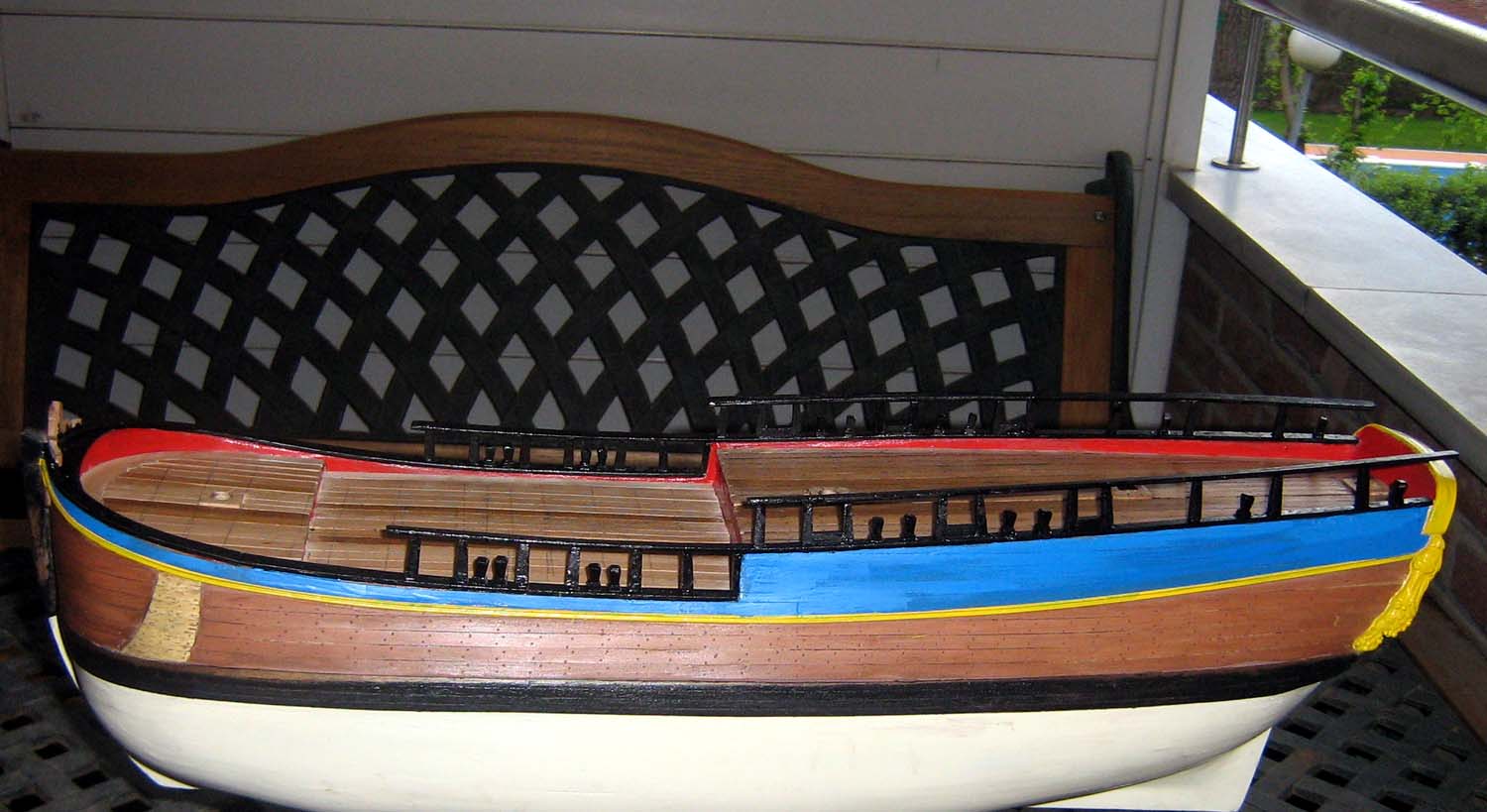

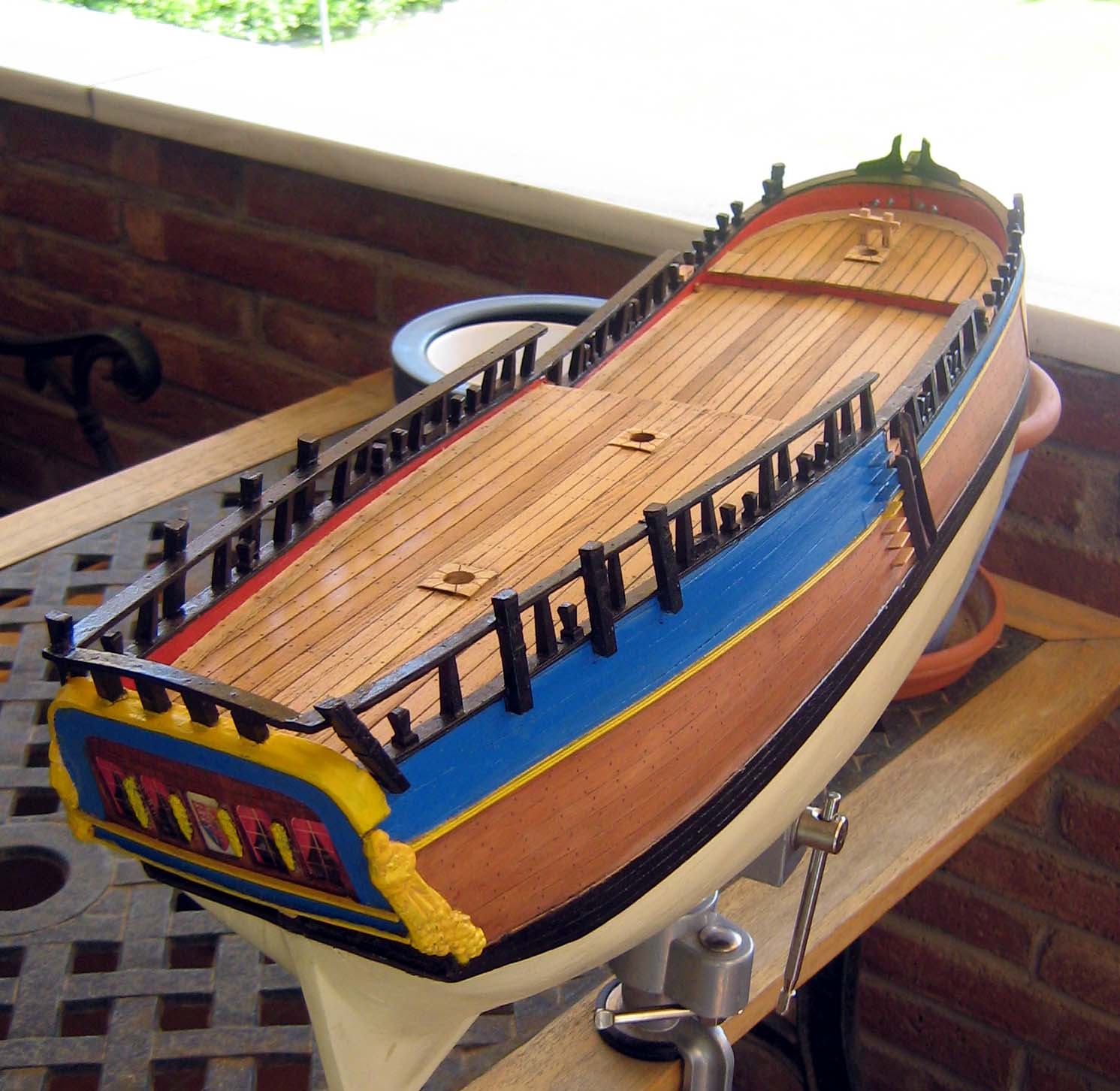

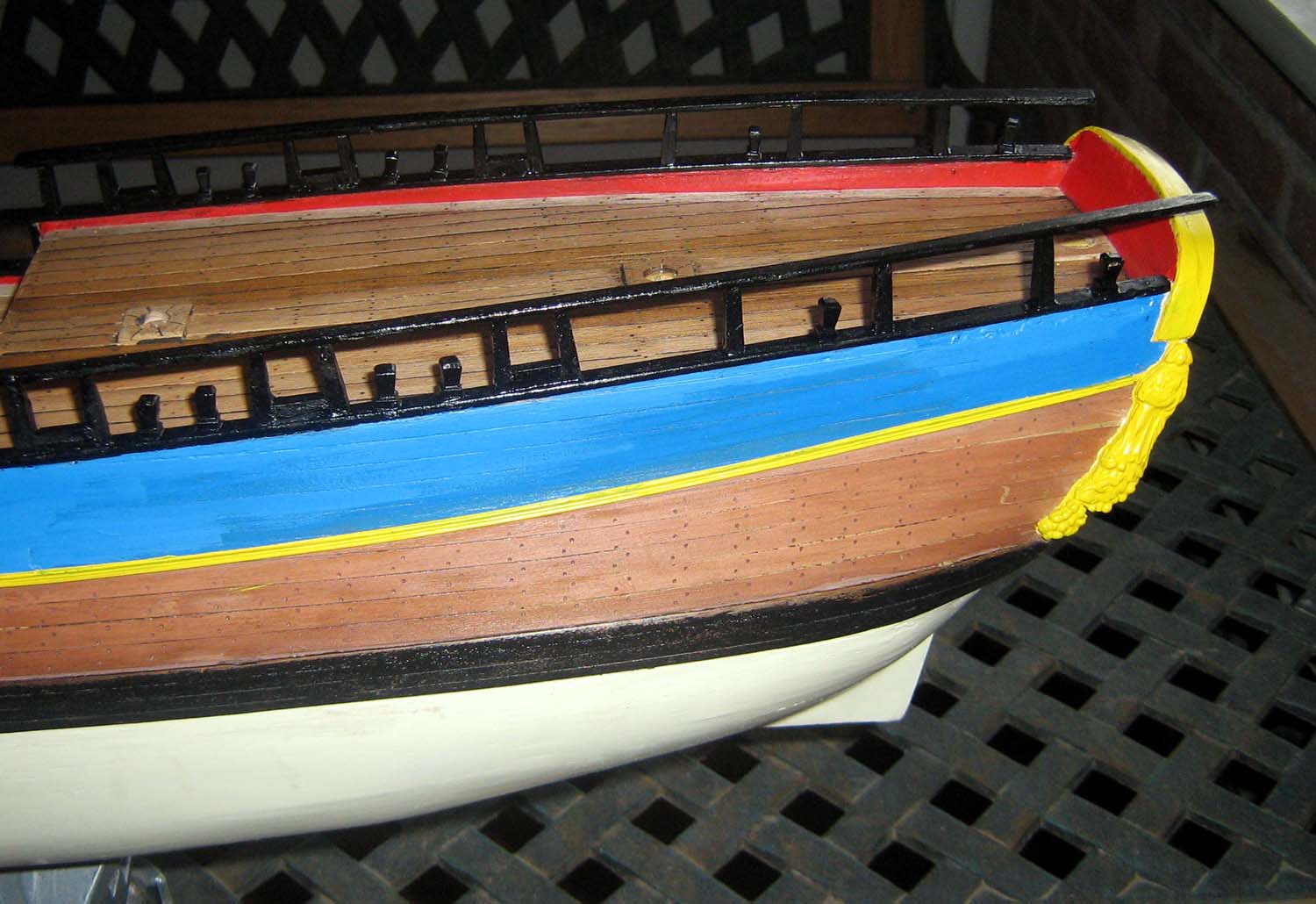

La recuperación del casco está prácticamente acabada
A partir de ahora, las intervenciones de cada paso serán más habituales.
Os pongo las primeras fotos.

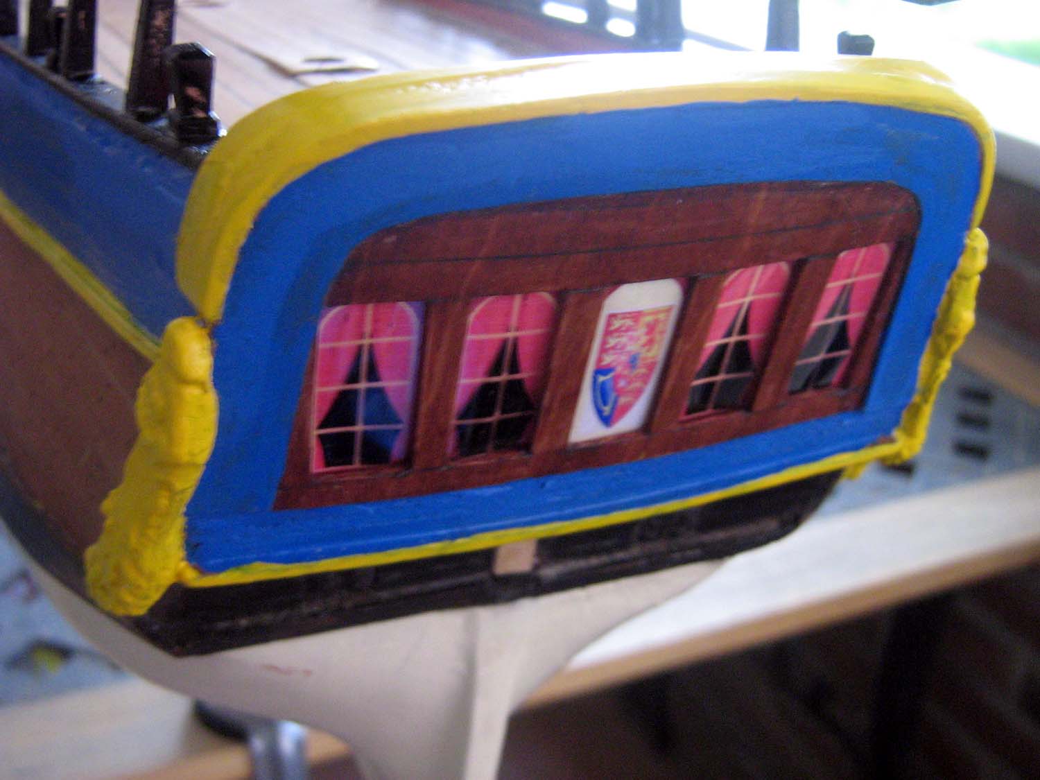

las figuras de metal, sobre un cojín de pasta epoxi para completar las figuras y pintadas, falta agregarles luces y sombras.
En la ciega del centro he añadido las armas de los Hannover, que era la disnatría reinante en Iglaterra en su tiempo.

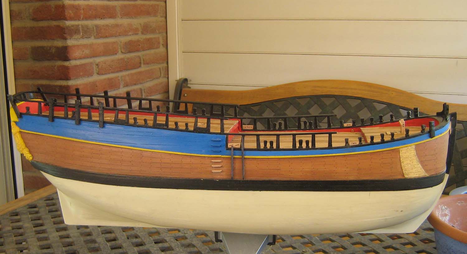

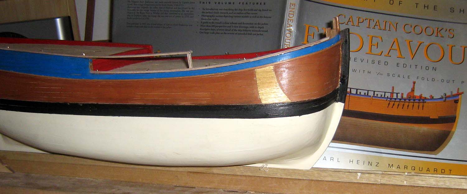

Vista general del casco, se aprecia que la curvatura de la quilla ha repercutido en todo el modelo.<br />Pero vino así.
Pero vino así.

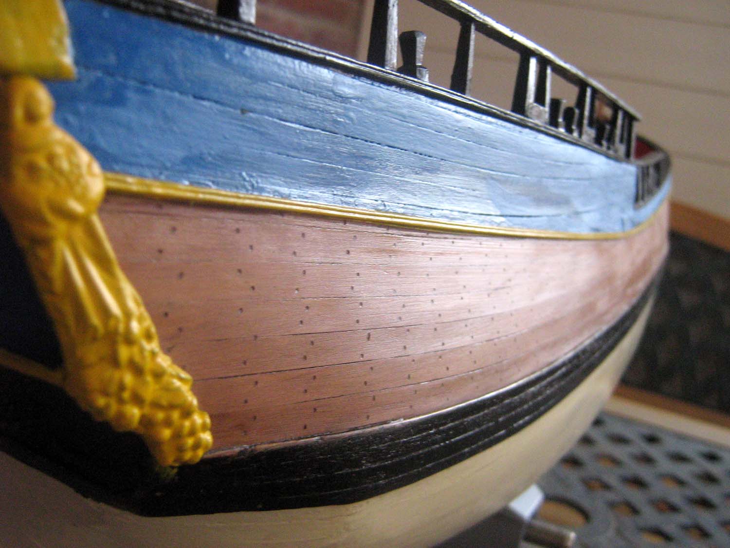

La aleta de babor
La aleta de babor
vista general desde babor.

AHORA A POR LAS MESAS DE GUARNICIÓN

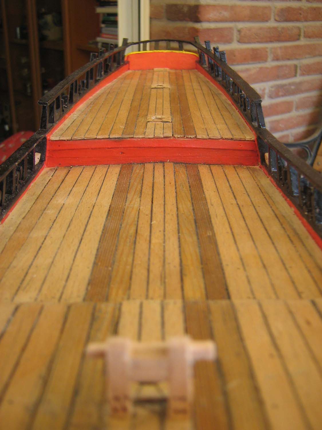

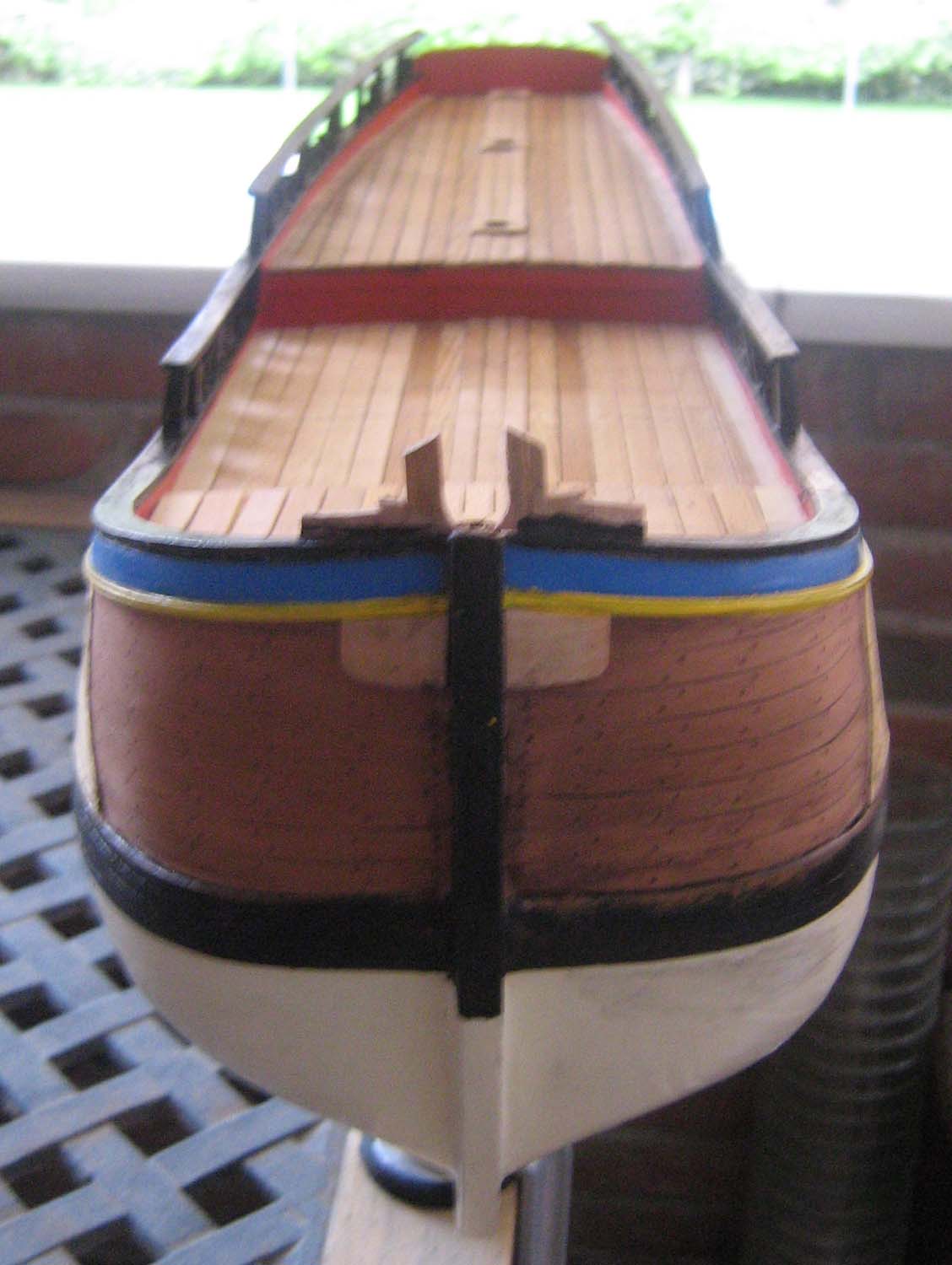

Pues eso, que el siguiente paso son las mesas de guarnición.
Al mismo tirmpo encajaré las portas, ya que son portas de suministro y ventilación, y como van entre los cadenotes, no quiero que luego haya de hacer encajes de bolillo cuarándolo todo.
Así que presentaré las mesas, los cadenotes y las portas y lo haremos cuadrar todo antes de hacer el primer agujero.
Os dejo las últimas fotos.

HM Bark Endeavour
Mensaje por fraco »
Estupendo trabajo, este barco gana una barbaridad pintado.
