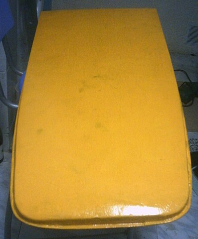

dejo este mensaje con una foto que ya tengo el hidro casi listo y como había empezado el tema preguntando sobre como hacer el casco por si alguien quiere hacerse la idea de como queda, de momento le he dado una mano de esmalte con rodillo de espuma y le daré una segunda mano que quedará mejor.
el borde que se ve de margen es para poner un tubo de goma y asi en los posibles golpes el hidro no se resiente tanto.
salu2
