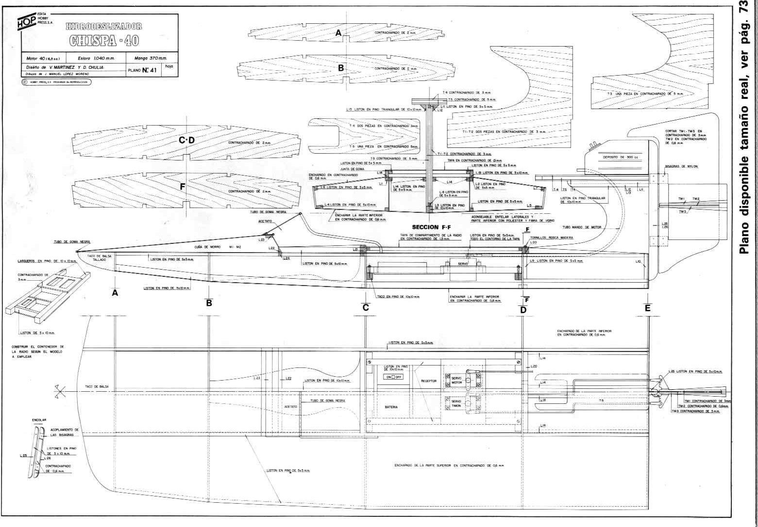

tengo las cuadernas y listones y la primera vez uqe hice el hidrodeslizador cubrí la parte inferior, el casco dijeramos con contrachapado y luego le di una mano de resina para impermeabilizar y endurecer la madera cosa que me dijeron que iba bien y ya lo dejé asi sin poner nada de poliester.
ahora bien.. con el segundo hidrodeslizador sin poner contrachapado en la parte inferior no se si sería suficiente poner el tejido por debajo de las cuadernas y listones sin haber puesto contrachapado y dar una mano de resina por dentro y por fuera, por las dos caras del tejido, no se si me he explicado muy bien, no se si alguien habrá cubierto asi algún casco sin haber puesto previamente contrachapado.
resulta que tengo un plano de un diseño que hicieron hace años con el nombre de chispa, creo que salio publicado en la revista rc model pero hablo de muchos años atras y buscando lo encontré por la red y en el plano no viene detallada la información necesaria para su completa construcción, pone algo de que es recomendable cubrir con poliester el casco pero no se como digo si hay que poner de todas maneras el contrachapado y después una vez echo esto dar mano de resina al contrachado virgen, después poliester para que quede pegado y después otra mano de resina a este al poliester.
de momento tengo las cuadernas y listones todas en su sitio y bien pegadas para seguidamente ir completando el hidro.
adjunto el plano de todas formas por si alguien no lo ha visto y quiere echarle un vistazo.
un saludo :wink:

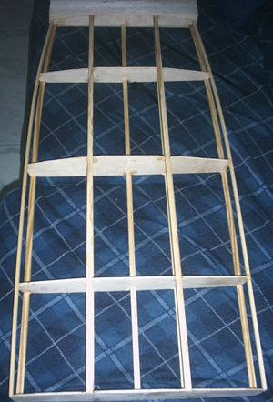

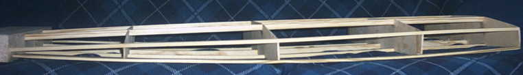

por cierto hablando del tema adjunto dos fotos por si alguien quiere ver el interior de lo que es el hidrodeslizador en cuestión que es tal y como lo tengo antes de ir a por el siguiente paso, el taco de balsa de la parte delantera me espero para más adelante para darle la forma lijandolo

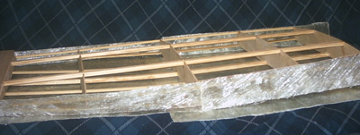

precisamente al final esta mañana he comprado un poco de matt en servicio estación, he mirado en varios sitios más y no tenian, he hecho varias placas para el tema del casco y laterales, ha quedado bien y supongo que como va bien me he ahorrado bastante de comprar como decía cuatro trozos de contrachapado de abedul de 0,6mm que es el único contrachapado que había visto de ese grosor.
de momento he pegado en dos partes por cada sitio los laterales y mañana haré lo mismo con la parte inferior.
