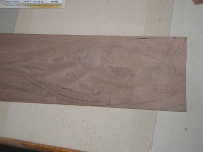

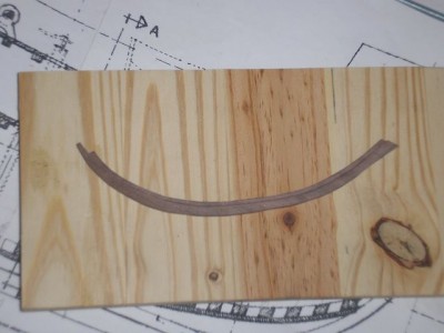

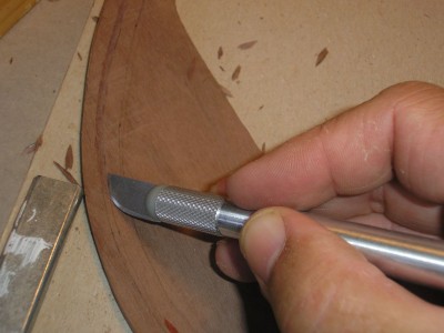

La roda: Después de dibujar en la tabla, y aprovechando las lineas de la madera, realizo dos trazos a 5 y 7 mm. realizo el corte de lo que será la linea exterior.
Una vez cortado, con un útil diseño de Tijus, realizo la marca a 5 mm en ambos lados de la tabla, practico un rebaje con el cuter, que será el alefriz
una vez cortada rebajado del alefriz
Aqui se aprecia la linea de la tabla

Fino y complicado trabajo , está quedando muy bien.
Que madera usas para la roda?

Hola Pakus:
Estoy usando nogal es una madera muy bonita, pero tiene la dificultad de ser algo dura, se comporta con dificultad en la sierra, y es muy quebradiza en la labor a mano, exige mucha concentración y pulso.

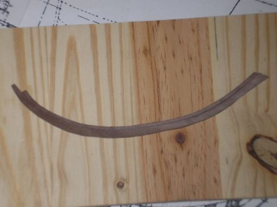

La pieza, un vez cortada, en bruto queda así. Al decir en bruto sin lijar y nada más, antes de recibirla en su posición le daré el acabado pertinente.
Es un poco más grande de lo que necesito, en su momento le daré la medida ADECUADA
Esta es la roda.
Esta es la roda.

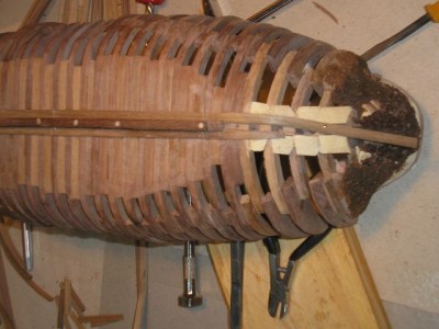

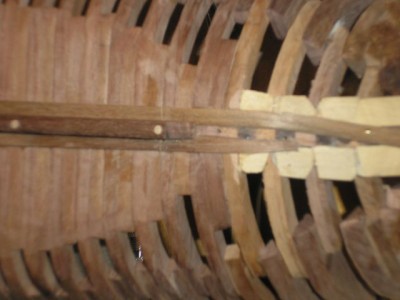

Voy poco a poco, de momento he colcado las tracas de aparadura.
Le iré poniendo clavos de latón con el fin de destacar las uniones.
Seguro que no es lo mas academico, pero decidí hacerlo así por una cuestión de gusto.
En el fondo de la bodega colocaré suelo. Estimo que la mercancia o enseres no se colocaban directamente sobre las varengas.
Ahí van un par de fotos
Un detalle mas cercano
el refuerzo lateral de la roda es de samba.

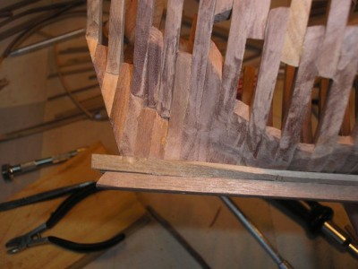

Otra más del detalle de popa, he viradola traca, 2 mm, con agua y pistola de aire caliente, y la verdad es que obedece muy bién.
Ahora solo queda que pueda casar bien las tracas atope.

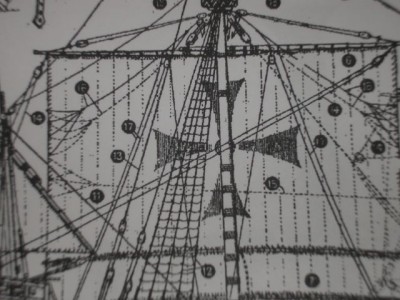

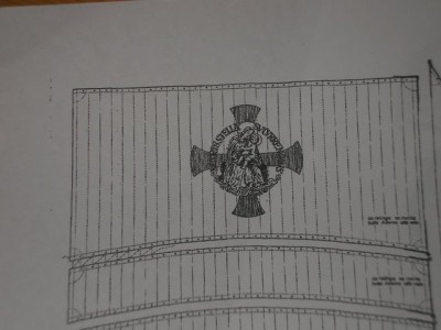

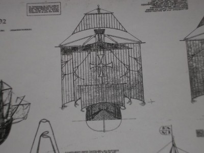

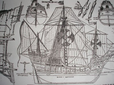

Tengo un dilema: No sé cual es la cruz que llevaba en las velas impresa, he visto muchas modalidades, y aunque todas parecen fiables, no envuentro argumentos para poner una u otra. Pongo cuatro posibilidades.

Ya empieza a tener forma. Te felicito un buen trabajo. (lo de las velas, ni idea lo siento. Me gusta mas la de la foto 002.JPG )

Esta mañana he visto en la fachada del convento de los trinitarios de Salamanca una cruces exactamente iguales que la 004. Es un indicio de que por esos años esas cruces SI que se usaban

Está bien la referencia ramón, como sigo leyendo y buscando cosas, he encontrado una versión mas de la cruz de las velas, junto con otra que he hallado entre mis cosas de un galeón del S.XVI, que mas parece de los cruzados que de la España medieval.
A ver si hago foto y las puedo poner esta tarde.
Desde luego es la 004 la que pudiera ser la más verosimil.
