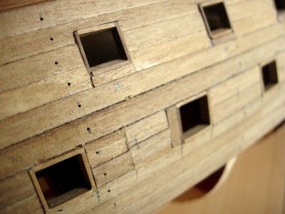

MarioV escribió:Para los marcos de las troneras, tras experimentar con diferentes opciones, he optado por hacerlos con trocitos de una tira de madera de 5 x 1.5 mm cortados a medida. Me he fabricado un soporte forrado de plástico para poder ensamblarlos sin que se peguen al mismo. Como no voy a utilizar las piezas metálicas del kit, he calculado las medidas sobre los planos del Museo Naval (corregidos a la escala correspondiente). El hueco de los de la primera batería mide 10 x 9 mm, y el de los de la segunda 9 x 8 mm.
me parece recordar que las portas no llevaban marcos, por lo menos en la parte exterior, por dentro algunos modelos de barcos llevan los batiportes alto y bajo, pero solo se distinguen desde dentro, por fuera va la traca (o la cinta) limpia.
esto se puede ver en todos los modelos por ejemplo del museo naval de madrid
sin embargo si vas a pintar de negro toda la zona de la portería y despues enmasillar, la solución de colocar marcos puede ser muy interesante por la uniformidad que vas a conseguir
Efectivamente Isidro, has dado en el clavo de lo que tengo planeado hacer. Los marcos no se verán por fuera como tales. Están más para coseguir uniformidad e imitar el espesor del casco. Una vez encastrados enmasillaré el casco y procederé a poner el segundo forro, de manera que no se verán en la superficie exterior. Por dentro irán pintados de rojo.

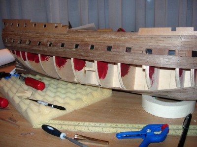

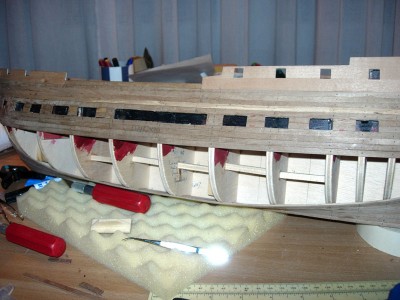

Después de un periodo dedicado a otras cosas retomo la construcción del SJN. Espero que esta racha dure algo más. Estoy corrigiendo el error de posición de las troneras. He terminado con la banda de estribor, donde he colocado ya los marcos, y he preparado la de babor para su reparación. Todo tiene una pinta poco atractiva, pero después de lijar y forrar confío en que no se notará.

Prosigo con la construcción. He terminado con las troneras y sus marcos. Como veis el costado está lleno de parches debido a las correcciones que he tenido que hacer para que las troneras caigan exactamente en su sitio con respecto al soporte de los cañones. En esto los planps originales son nefastos. No voy a utilizar los marcos metálicos que trae la caja de montaje. En su lugar he fabricado unos de madera que irán pintados de rojo. Las dimensiones las he sacado de los planos del Museo Naval. En la segunda batería, el marco inferior es horizontal, y no perpendicular a la superficie del casco, lo cual ha supuesto una dificultad añadida al construirlos de la que no fui consciente hasta que no me puse a ello. La próxima fase es completar el casco.
