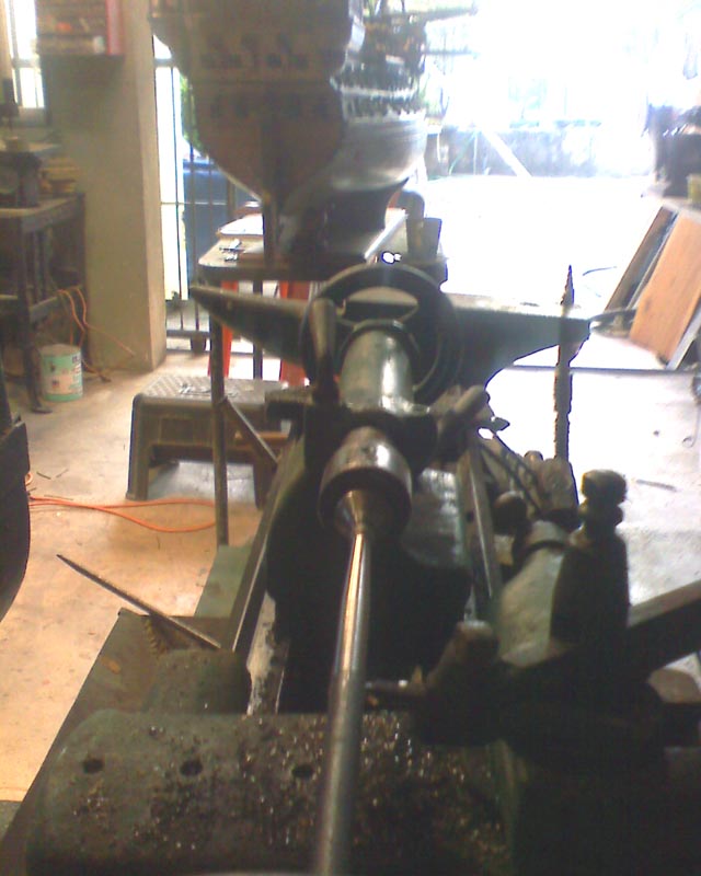

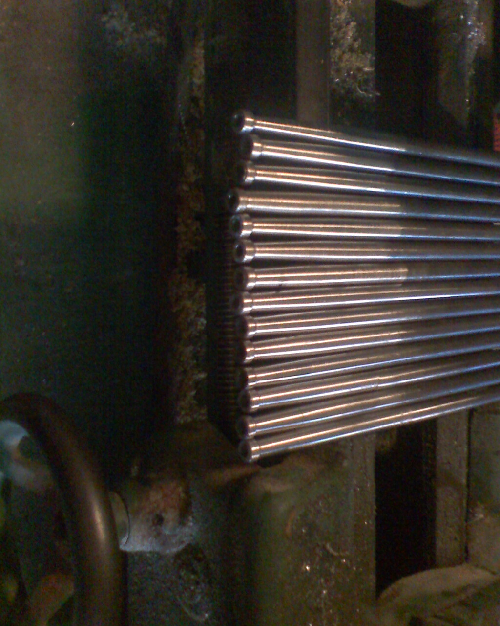

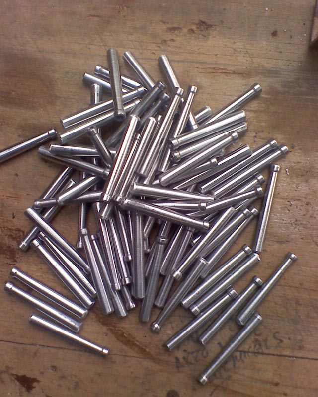

Fabricacion de los cañones,

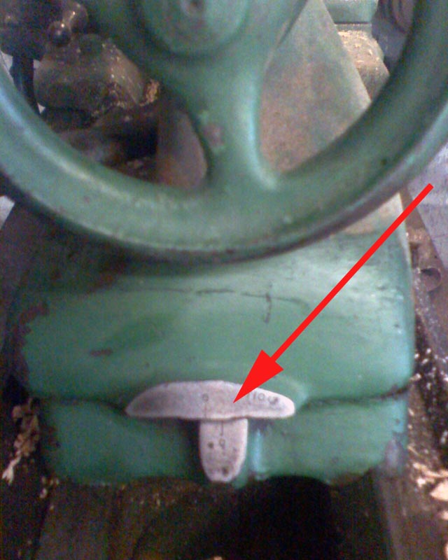

Corte con torno, fijaos la posicion de la tornamesa con su angulo de corte
aca esta parte de los setenta y cinco cañones que pondre en el barco, lo hago de una sola varilla en ambos extremos luego cortare y torneare la parte trasera
se puede obstervar el corte posterior y al fondo la corona

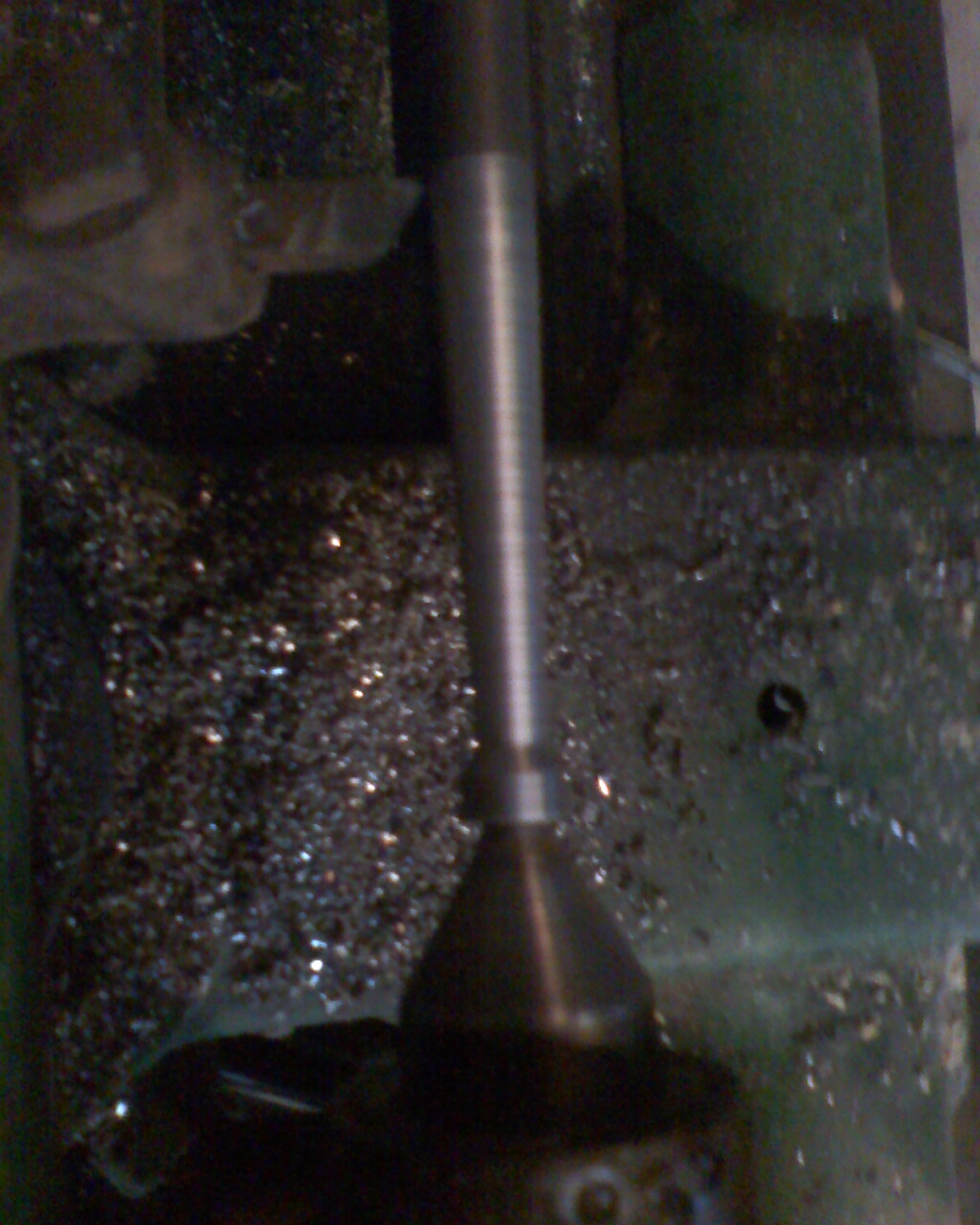

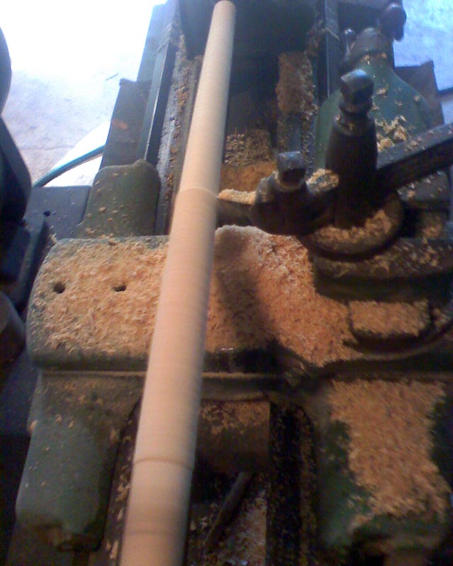

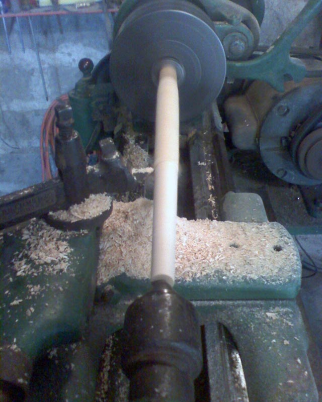

Fabricacion de las Vergas, primero notad que he corrido el punto del torno para que el corte con el carro vaya de una vez conico

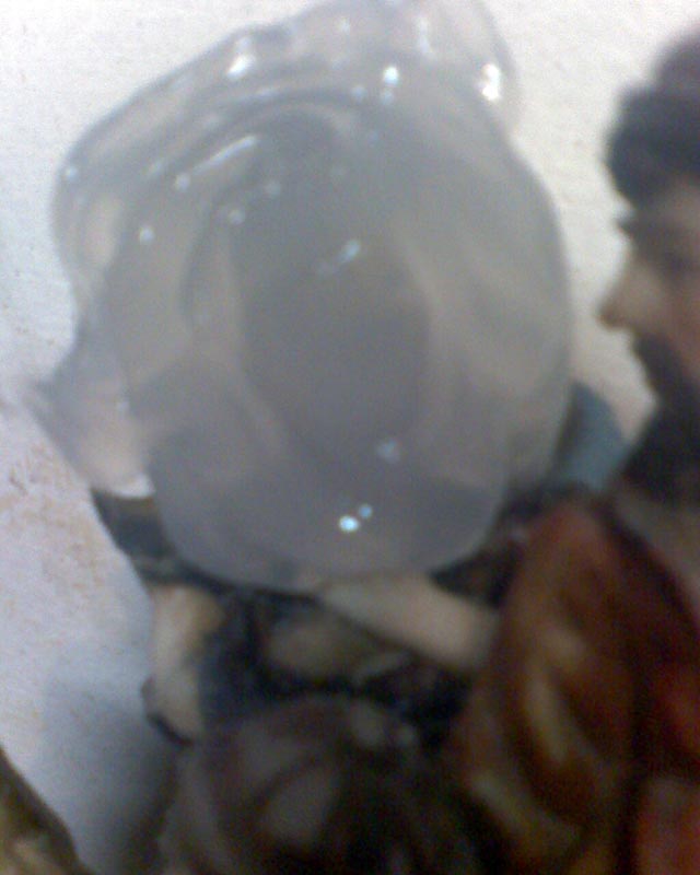

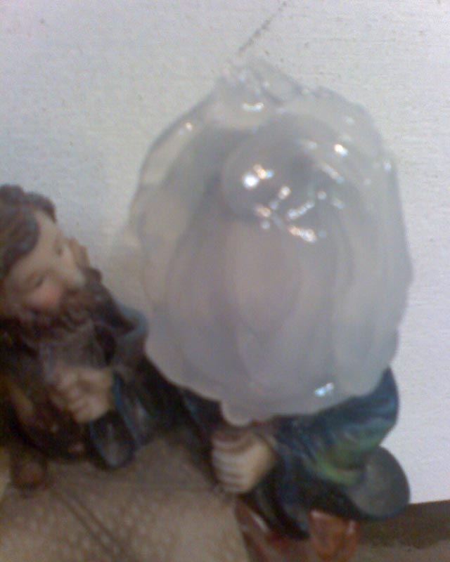

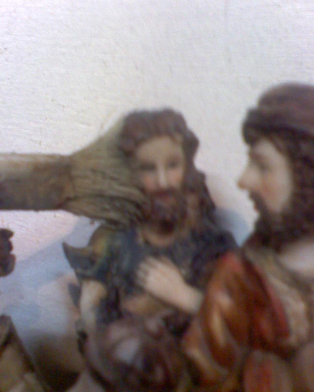

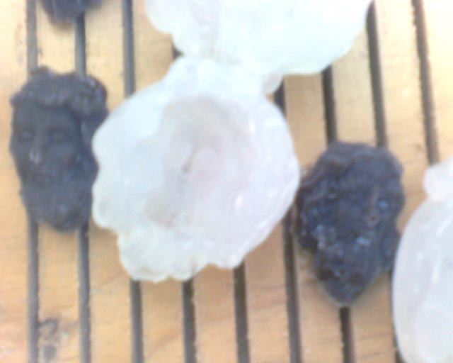

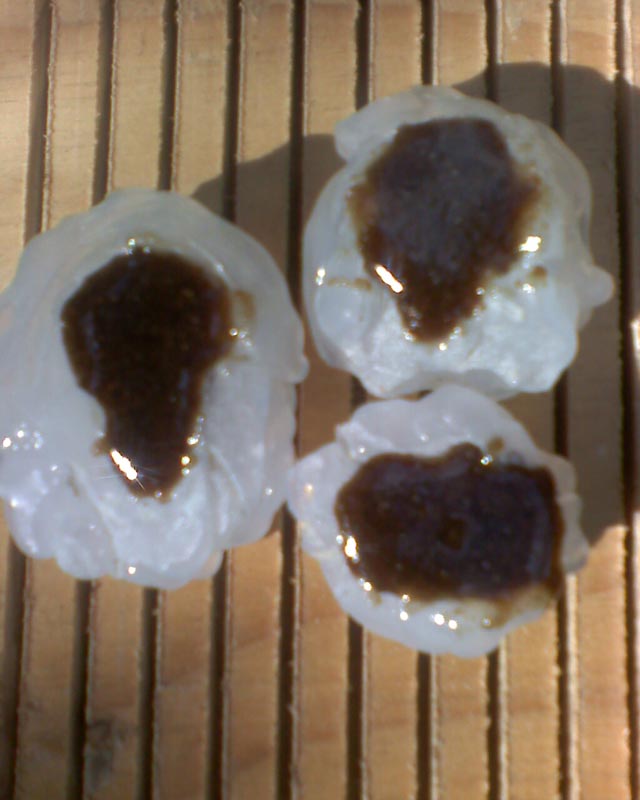

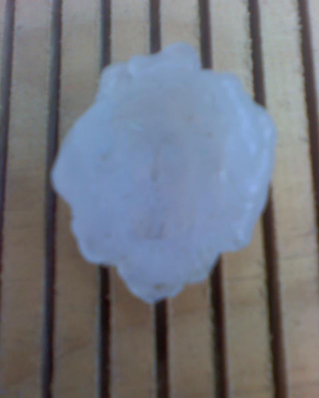

esta cera separadora es la que se usa para moldeo de resina y de silicon, aplicacion de la cera en una de las caras y despues el silicon aplicado a las caras para tomar de ellas el molde.
la intencion es fabricar con estas las cariatides que llevara el barco (medias columnas que tienen en la parte superior una cara humana)

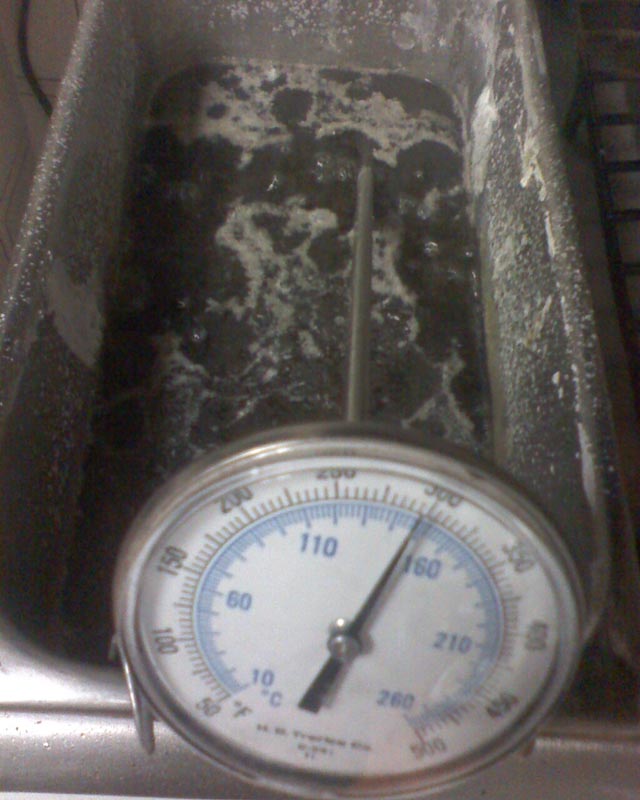

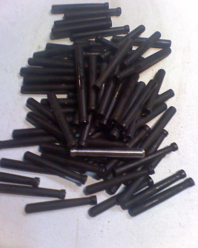

Conn, la idea es poner un paso a paso de ambas cosas;Primero con los canones ,como veras decidi hacerlos de acero por dos razones la primera es que no pude conseguir los 6.5 mts de barra que necesitaba para hacer los setenta y cinco en laton asi que decidi acero pavonado, pondre un paso a paso como se empavona el acero,para comenzar corte una barra de acero 1020( muy suave) en secciones las cuales tornee por ambos etremos, para el corte en cono puse el carro superior de el torno en forma angulada para que al hacer la pasada saliera conico luego corte y tornee el otro extremo
uno a uno me llevo 6 horas en tornear los 100 que salieron, luego los puli.
para el empavonado se mezclan tres partes de nitrato de sodio por una de hidroxido de sodio,el primero de conoce como nitrato de chile se usa como fertilizante el segundo es sosa caustica ,a la mezcla agregas agua, muy poca, esta es la formula para el empavonado que se emplea en armas de fuego se calienta a 150 centigrados luego introduje todas las piezas 15 minutos en la solucion (pondre fotos)
Para los moldes con silicon empleo el silicon mas corriente en que se emplea para pegar vidrio ,( con este puedes sacar hasta 50 piezas perfectas por molde )la cera la aplicas como separador tanto a la pieza que vas a sacar molde , como para moldear, empleo resina poliester mezclado con polvo muy fino de madera la misma de el forro (de la lijadora de disco),catalizo un poco fuerte , para un resultado rapido te pondre fotos de el proceso de moldeo , gracias por lo de la nieta me tiene loco .....Saludos

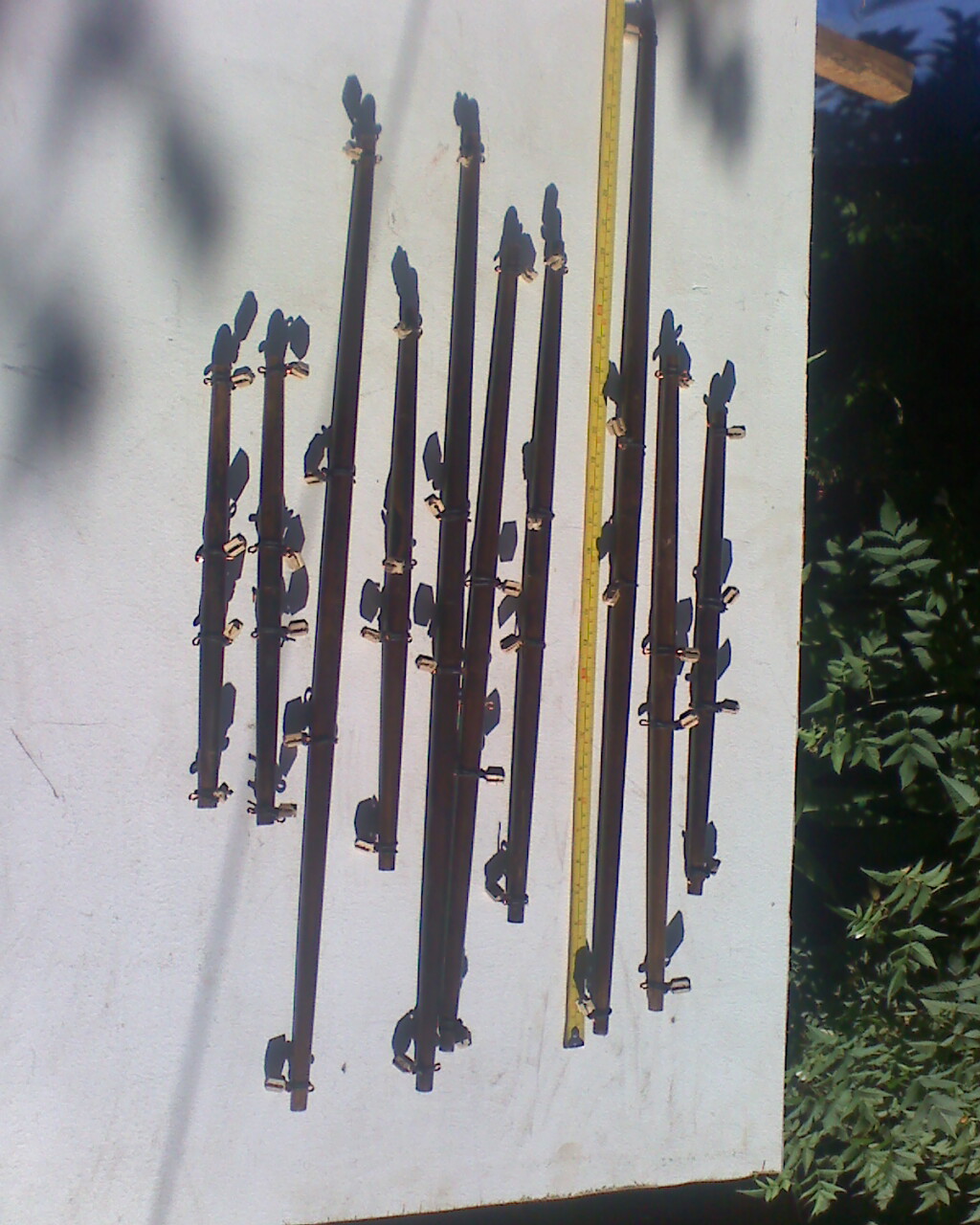

Secuencia fotografica de empavonado, primero se observan los cañones sin empavonar, despues observamos los cañones dentro del baño a 150 oC.
decidi darles 30 minutos para obtener un color negro envez del azul armamento (mas tiempo mas oscuro) y luego cañones empavonados.

Secuencia fotografica del moldeo con resina, utilizo resina polyester y polvo de madera se observan los moldes, el colado de las piezas en el molde y luego el resultado obtenido.

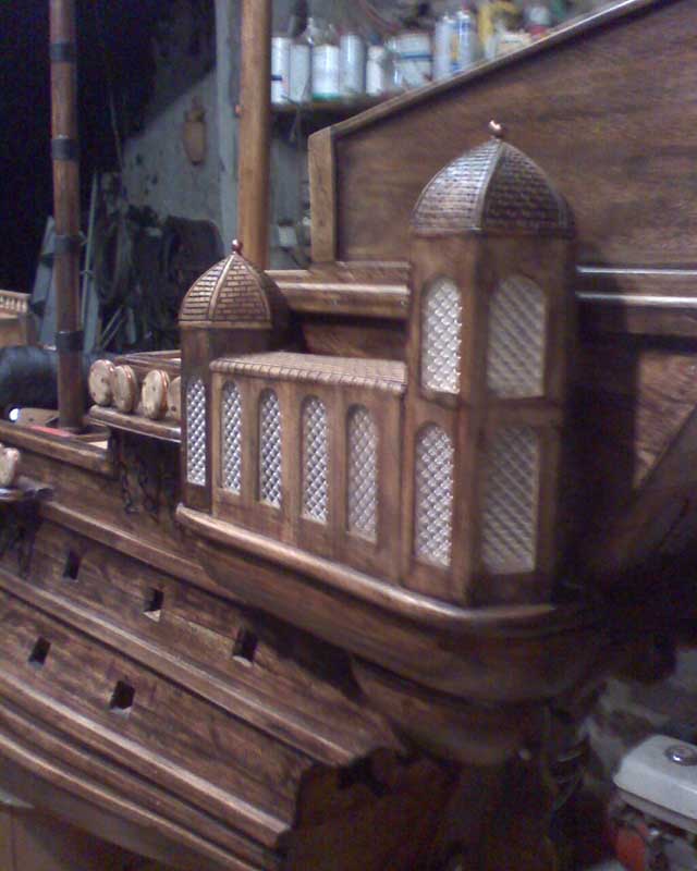

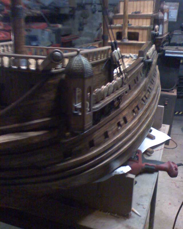

avances en la couronne.

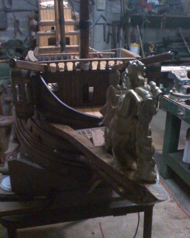

fotografias de otros avances
este es el resultado del moldeo de las caras
molduras que coloque en la proa y en el espolon

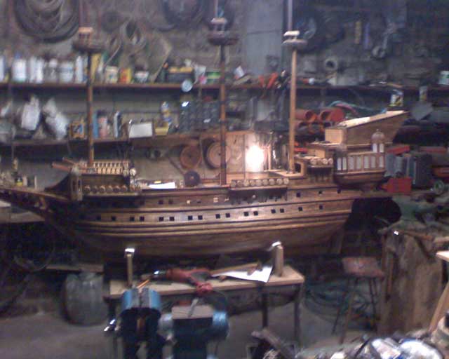

Montando la artilleria, primero los cañones bajo la cubierta detalle del timon
detalle del timon
detalle del timon
