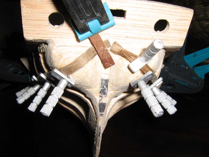

Bueno, ahí va la primera traca.
comenzamos a tapar el culo de mona, y ya sabéis: Aunque la mona se vista de seda,....¡Mona se queda!

Anda Zapalo, ¡cómo se notan los suministros de LQ! Ya nos dirás qué tal te van.
Al final te vas a salir con la tuya. Conseguirás ese culo de mona.

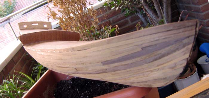

Ya he acabado el forro del casco, estoy dándole los últimos toques antes de proceder a lijarlo, pulirlo y barnizarlo.
Lo barnizaré con goma laca, después de poner los cintones que irán negros. Pero antes quiero hacer alguna prueba de teñidos con diferentes tipos de tinta china y de tinte de madera.
Luego pondrá las fotos.
Si la técnica queda mínimamente de mi gusto, explicaré el proceso tanto de forrado de la popa, es la parte complicada, como de teñido de los cintones.
No obstante fotos habrá y seguiremos con el salto a salto.

A falta de un par de atunes en la roda que pondré esta mañana, me arriesgo a poneros algunas fotos del forrado antes de su tratamiento final. Lija, masilla, barniz.
Las distancias cortas son durísimas antes de tenerlos acabados.
Pero en fin, ahí va.

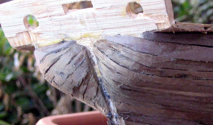

El culo de mona. Falta masillar y pulir, y las rodas y los cintones que le darán un acabado muy logrado, creo.

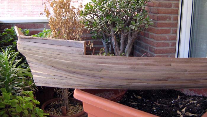

Sección de popa, se aprecian perfectamente la curva del culo de mona
sección de proa, Se aprecian algunos escapes de las tracas.

Necesita un lijadillo pero el barco está ya ahí. El forrado tiene buena pinta tengo ganas de verlo límpio
