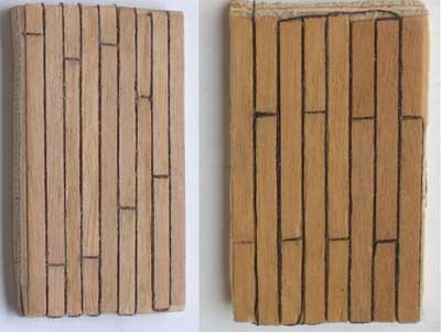

Acabado con cera tinte sobre calafateo con hilo:
Pues como dijo Ramón he aplicado una cera tinte color caoba, poca y quitando con un trapito los excesos. Una vez seca he degradado con lana de acero nº 000. He repetido el proceso tres veces.
El resultado: muy pero que muy chulo. A ver que os parece.

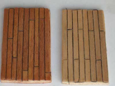

Una comparación con el calafateo con hilo
acabado cera tinte caoba Vs en crudo
Pinchad en las fotos que amplian mucho. Todo detalle!!
Edito: Ya no es todo detalle que pesaban mucho
Última edición por deuve el Lun Mar 12, 2007 11:26 am, editado 2 veces en total.

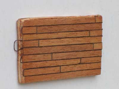

Y por último aunque me he decidido por la cera tinte os pongo también calafateo con hilo y acabado con barniz mate:
Tras calafatear he aplicado tres capas de barniz mate, dejando secar entre capa y capa.
Última edición por deuve el Lun Mar 12, 2007 11:26 am, editado 1 vez en total.

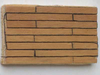

Sobre calafateo con hilo:
madera en crudo Vs Acabado barniz mate
Última edición por deuve el Lun Mar 12, 2007 11:27 am, editado 1 vez en total.
