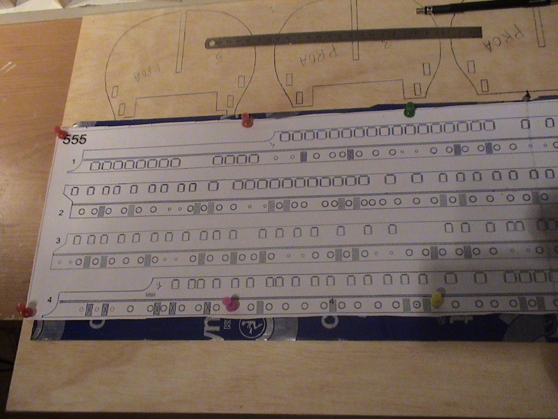

Bueno amigos, llegado este punto estoy haciendo varias cosas a la vez ya que me gusta mucho respetar los tiempos de encolado.

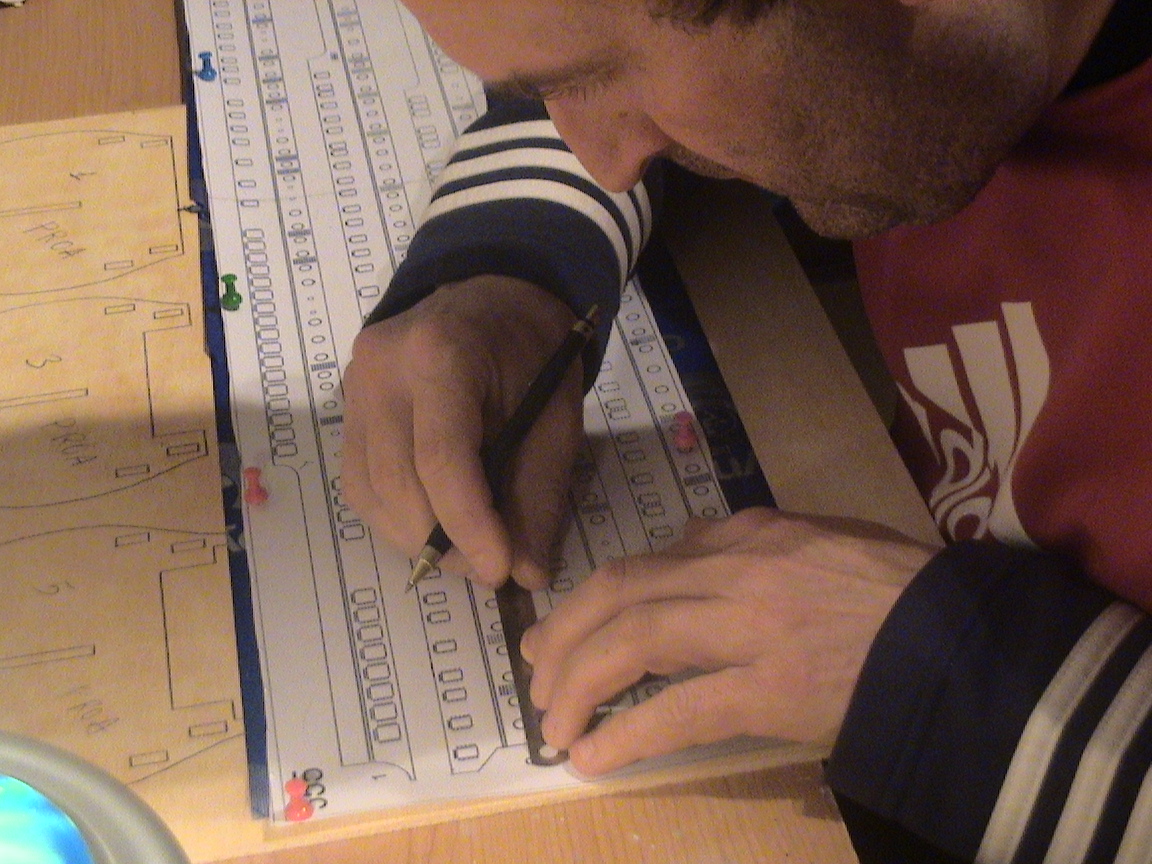

Os pongo estas fotos que son de unas piezas que luego iran colocadas en el casco.
Calcar estas piezas es un poco de trabajo,pero ya sabeis que la mejor herramienta que puede tener un modelista naval es la paciencia. :wink:
y luego hala a calcar
primero le pongo el calco con unas chinchetas

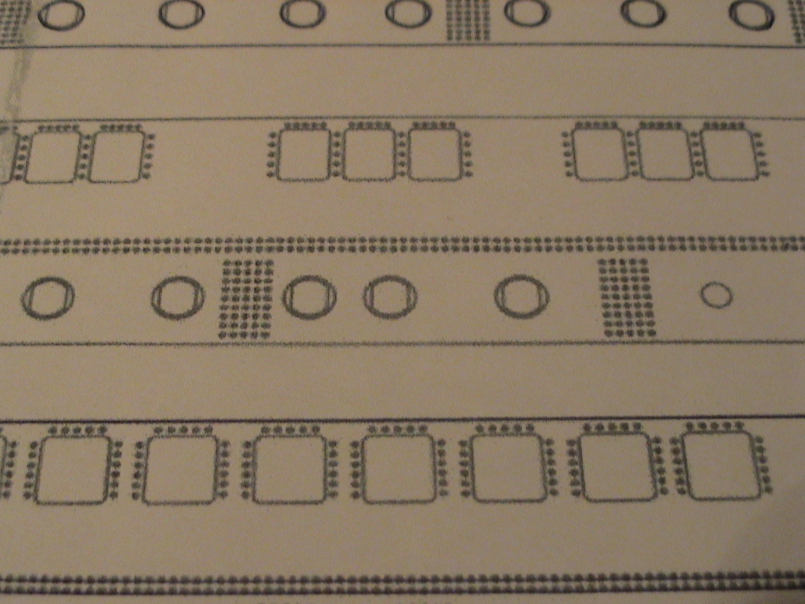

Esos puntos que veis hay yo creo que eran remaches, si alguno tiene mas informacion se agradece.
Si son remaches he pensado en poner un clavo de estos que nos mandan en los kits que tengo tropecientosmil y la verdad que encajan a la cojonesima. ¿que os parece? :?:

Edu,parece que si sean remaches,pero viendo esta web
http://www.fineartmodels.com/pages/inde ... ct_area=11
que hay un titanic no parece que los lleve
saludos Guillermo
:cry:

Son remaches, pero no creo que los alfileres o clavitos te queden a escala. Yo los he usado para 1/24 y tu Titanic es a 1/125
Joaquin

Tienes razon juaquin,he cortado las piezas y laverdad que los clavos quedarian un poco grandes.
Estoy pensando en poner unos listones de punta a punta como en otros muchos modelos y en los demas correr un tupido velo.
A ver si se os ocurre algo

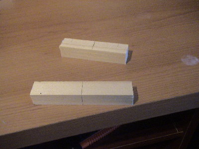

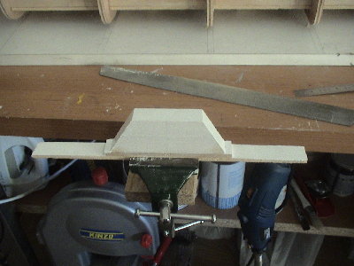

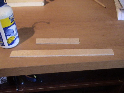

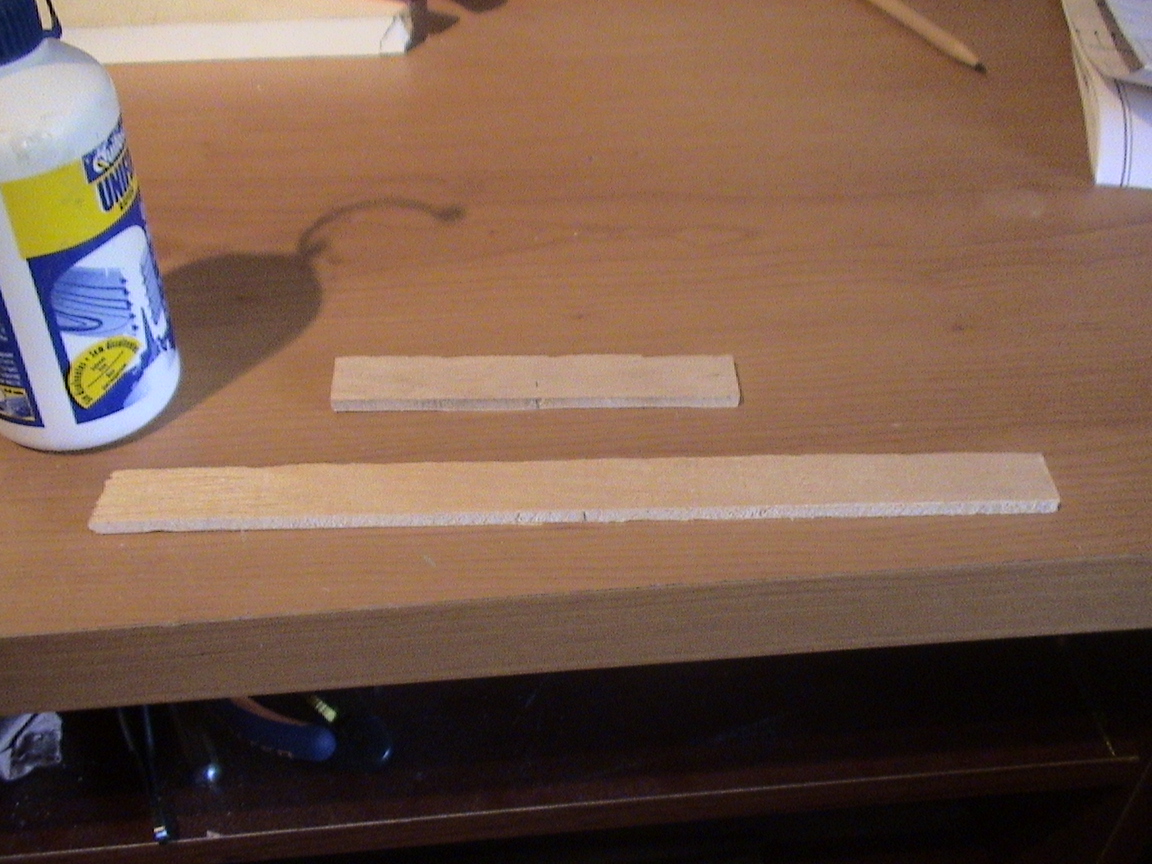

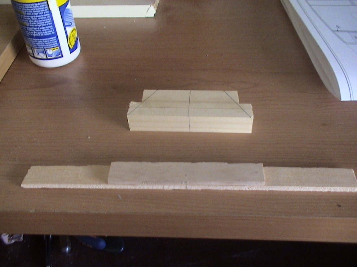

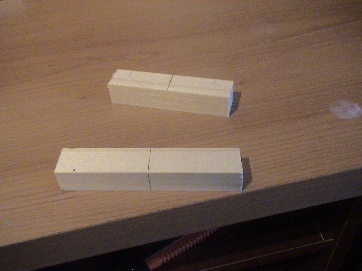

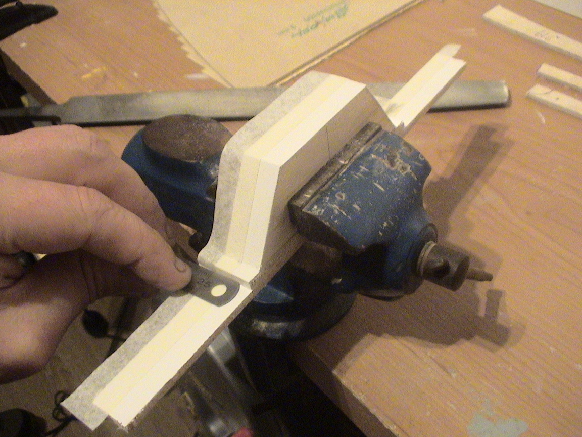

Bueno esto es una de las cosas que he estado haciendo esta semana, posiblemente pensareis que no es el sistema o que habra otro mejor.
Seguro que si, pero es reciclaje en estado puro
contrachapado de 4mm
los pego
los pego

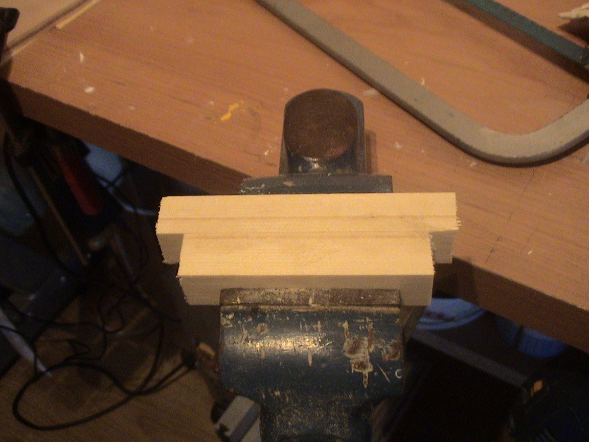

de un liston de 20x20 corto estos dos trozos

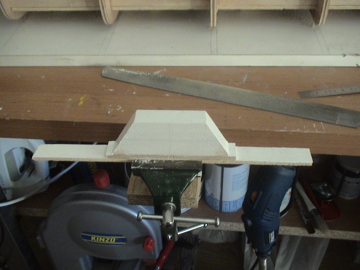

mas fotos
despues del tapaporo pintado de blanco y le pongo cinta de carrocero
Este es elresultado con tapaporos que es INDISPENSABLE para mi
ya estan listas
ya estan listas

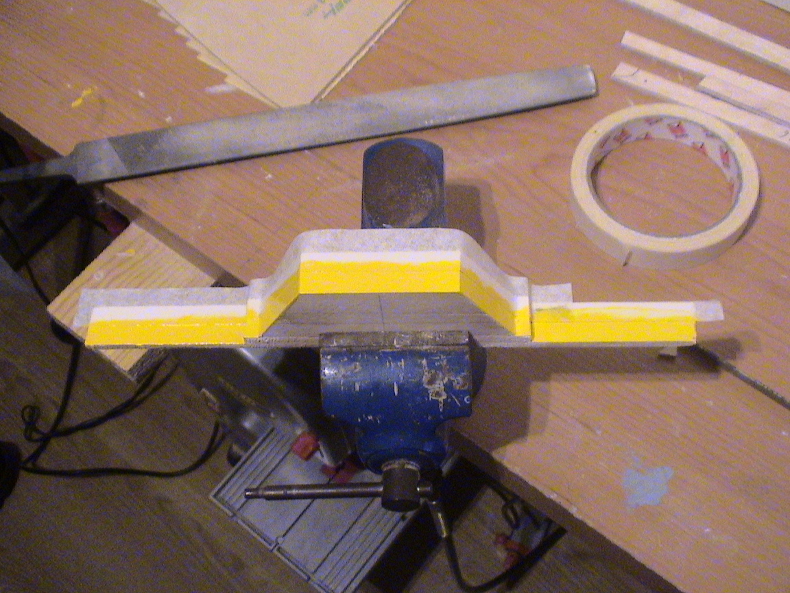

Mensaje por edcovi »
Lo pinto de amarillo real y este es el resultado, ahora faltan las puertas y ventanas :lol:
