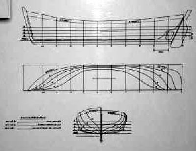

Si pudieras hacerle una foto al galeón completamente de perfil, es que me gustaría verlo. A ver si mañana pongo un plano de un galeón de dos palos hecho por un socio de AMONAGA, tiene 22 metros y 6,50 de manga.

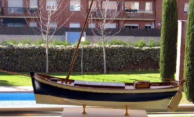

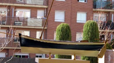

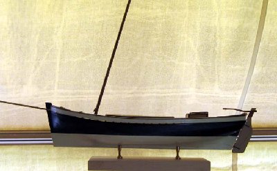

¡Marchando! Ahí van tres de perfil

Le noto poca curva en la roda en proa.
zapalobaco
Mensajes: 2333
Mensaje por zapalobaco »
La roda en los planos es completamente recta y cortada en ángulo con la quilla, lo que está ligeramente redondeado es lastre que es una barra de hierro sujeta bajo la quilla, de ahí las dos líneas horizontales del plano.
El modelo no tiene colocado aún el lastre.
